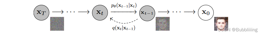

Stable Diffusion基于扩散模子,以是难免包罗不停去噪的过程,假如是图生图的话,另有不停加噪的过程,此时离不开DDPM那张老图,如下:
Stable Diffusion相比于DDPM,利用了DDIM采样器,利用了隐空间的扩散,别的利用了非常大的LAION-5B数据集举行预训练。

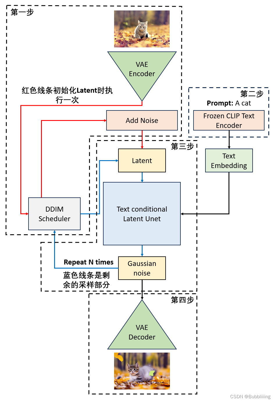

三、img2img天生流程
天生流程分为四个部门:
1、对图片举行VAE编码,根据denoise数值举行加噪声。
2、Prompt文本编码。
3、根据denoise数值举行多少次采样。
4、利用VAE举行解码。
相比于文生图,图生图的输入发生了变革,不再以Gaussian noise作为初始化,而是以加噪后的图像特性为初始化如许便以图像的方式为模子注入了信息。
详细来讲,如上图所示:
  • 第一步为对输入的图像利用VAE编码,得到输入图像的Latent特性;然后利用该Latent特性基于DDIM Sampler举行加噪,此时得到输入图片加噪后的特性。假设我们设置denoise数值为0.8,总步数为20步,那么第一步中,我们会对输入图片举行0.8x20次的加噪声,剩下4步不加,可明白为打乱了80%的特性,保存20%的特性。
  • 第二步是对输入的文本举行编码,得到文本特性;
  • 第三步是根据denoise数值对 第一步中得到的 加噪后的特性 举行多少次采样。还是以第一步中denoise数值为0.8为例,我们只加了0.8x20次噪声那么我们也只必要举行0.8x20次采样就可以规复出图片了
  • 第四步是将采样后的图片利用VAE的Decoder举行规复。

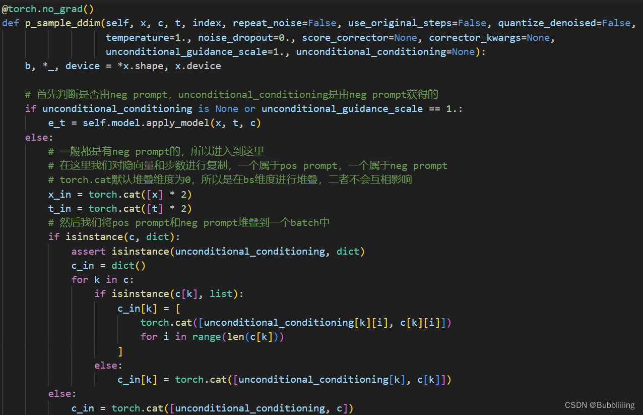

I、推测噪声
在举行单词采样前,必要起首判断是否有neg prompt,假如有,我们必要同时处置处罚neg prompt,否则仅仅必要处置处罚pos prompt。实际利用的时间一样平常都有neg prompt(结果会好一些),以是默认进入对应的处置处罚过程。
在处置处罚neg prompt时,我们对输入进来的隐向量和步数举行复制,一个属于pos prompt,一个属于neg prompt。torch.cat默认堆叠维度为0,以是是在batch_size维度举行堆叠,二者不会相互影响。然后我们将pos prompt和neg prompt堆叠到一个batch中,也是在batch_size维度堆叠。
  1. # 首先判断是否由neg prompt,unconditional_conditioning是由neg prompt获得的
  2. if unconditional_conditioning is None or unconditional_guidance_scale == 1.:
  3.     e_t = self.model.apply_model(x, t, c)
  4. else:
  5.     # 一般都是有neg prompt的,所以进入到这里
  6.     # 在这里我们对隐向量和步数进行复制,一个属于pos prompt,一个属于neg prompt
  7.     # torch.cat默认堆叠维度为0,所以是在bs维度进行堆叠,二者不会互相影响
  8.     x_in = torch.cat([x] * 2)
  9.     t_in = torch.cat([t] * 2)
  10.     # 然后我们将pos prompt和neg prompt堆叠到一个batch中
  11.     if isinstance(c, dict):
  12.         assert isinstance(unconditional_conditioning, dict)
  13.         c_in = dict()
  14.         for k in c:
  15.             if isinstance(c[k], list):
  16.                 c_in[k] = [
  17.                     torch.cat([unconditional_conditioning[k][i], c[k][i]])
  18.                     for i in range(len(c[k]))
  19.                 ]
  20.             else:
  21.                 c_in[k] = torch.cat([unconditional_conditioning[k], c[k]])
  22.     else:
  23.         c_in = torch.cat([unconditional_conditioning, c])
堆叠完后,我们将隐向量、步数和prompt条件一起传入网络中,将结果在bs维度举行利用chunk举行分割。
由于我们在堆叠时,neg prompt放在了前面。因此分割好后,前半部门e_t_uncond属于利用neg prompt得到的,后半部门e_t属于利用pos prompt得到的,我们本质上应该扩大pos prompt的影响,阔别neg prompt的影响。因此,我们利用e_t-e_t_uncond盘算二者的间隔,利用scale扩大二者的间隔。在e_t_uncond底子上,得到末了的隐向量。
  1. # 堆叠完后,隐向量、步数和prompt条件一起传入网络中,将结果在bs维度进行使用chunk进行分割
  2. e_t_uncond, e_t = self.model.apply_model(x_in, t_in, c_in).chunk(2)
  3. e_t = e_t_uncond + unconditional_guidance_scale * (e_t - e_t_uncond)
此时得到的e_t就是通过隐向量和prompt共同得到的推测噪声啦。

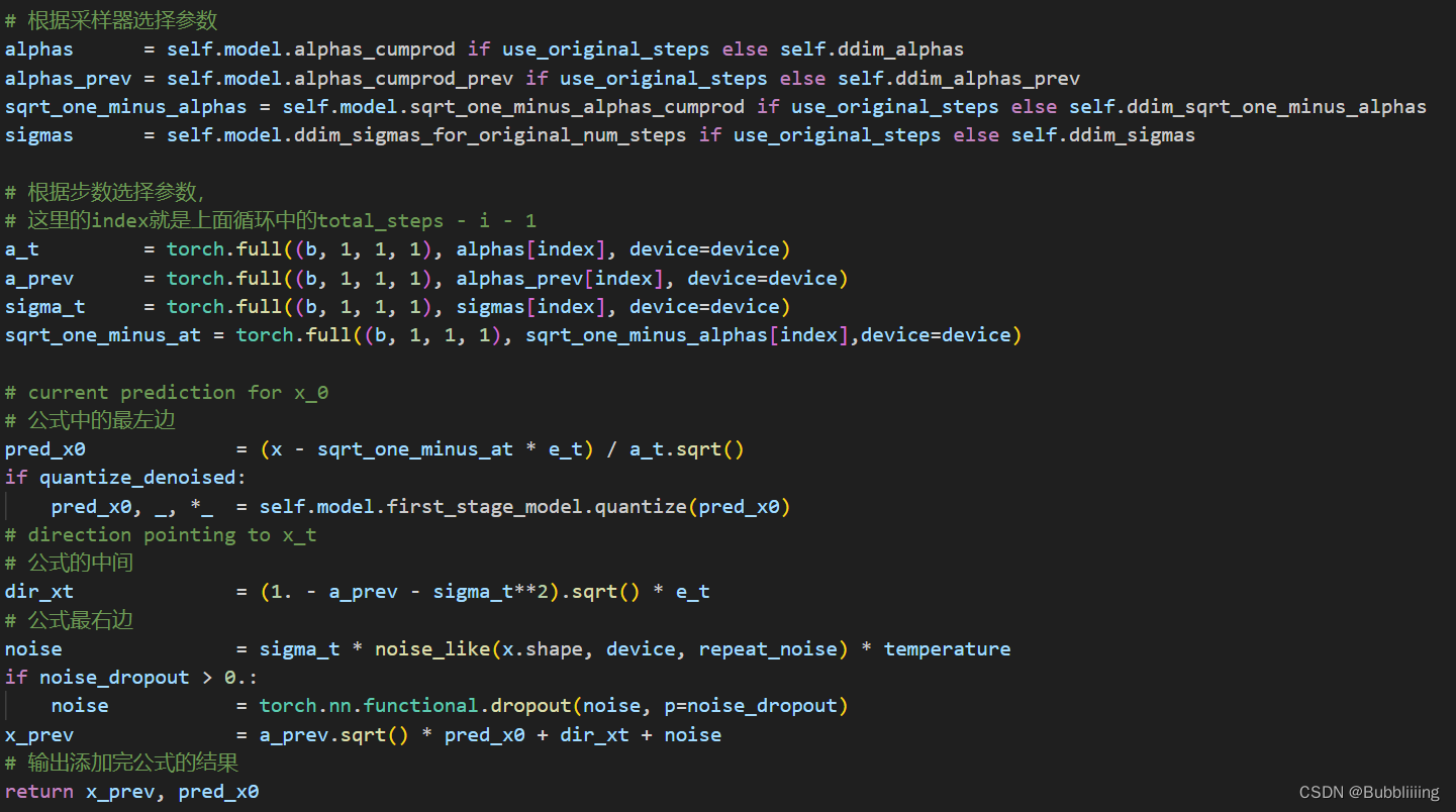

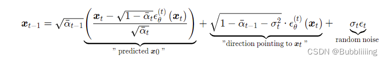

II、施加噪声
得到噪声就OK了吗?显然不是的,我们还要将得到的新噪声,按照肯定的比例添加到原来的原始噪声上。
这个地方我们最好团结ddim中的公式来看,我们必要得到                                                 α                            ˉ                                  t                                  \bar{\alpha}_t               αˉt​、                                                 α                            ˉ                                            t                            −                            1                                           \bar{\alpha}_{t-1}               αˉt−1​、                                       σ                         t                                  \sigma_t               σt​、                                                 1                            −                                                   α                                  ˉ                                          t                                                     \sqrt{1-\bar{\alpha}_t}               1−αˉt​           ​。
代码中,我们实在已经预先盘算好了这些参数。我们只必要直接取出即可,下方的a_t也就是公式中括号外的                                                 α                            ˉ                                  t                                  \bar{\alpha}_t               αˉt​,a_prev 就是公式中的                                                 α                            ˉ                                            t                            −                            1                                           \bar{\alpha}_{t-1}               αˉt−1​,sigma_t就是公式中的                                       σ                         t                                  \sigma_t               σt​,sqrt_one_minus_at就是公式中的                                                 1                            −                                                   α                                  ˉ                                          t                                                     \sqrt{1-\bar{\alpha}_t}               1−αˉt​           ​。
  1. # 根据采样器选择参数
  2. alphas      = self.model.alphas_cumprod if use_original_steps else self.ddim_alphas
  3. alphas_prev = self.model.alphas_cumprod_prev if use_original_steps else self.ddim_alphas_prev
  4. sqrt_one_minus_alphas = self.model.sqrt_one_minus_alphas_cumprod if use_original_steps else self.ddim_sqrt_one_minus_alphas

实在这一步我们只是把公式必要用到的系数全都拿了出来,方便背面的加减乘除。然后我们便在代码中实现上述的公式。
  1. # current prediction for x_0
  2. # 公式中的最左边
  3. pred_x0             = (x - sqrt_one_minus_at * e_t) / a_t.sqrt()
  4. if quantize_denoised:
  5.     pred_x0, _, *_  = self.model.first_stage_model.quantize(pred_x0)
  6. # direction pointing to x_t
  7. # 公式的中间
  8. dir_xt              = (1. - a_prev - sigma_t**2).sqrt() * e_t
  9. # 公式最右边
  10. noise               = sigma_t * noise_like(x.shape, device, repeat_noise) * temperature
  11. if noise_dropout > 0.:
  12.     noise           = torch.nn.functional.dropout(noise, p=noise_dropout)
  13. x_prev              = a_prev.sqrt() * pred_x0 + dir_xt + noise
  14. # 输出添加完公式的结果
  15. return x_prev, pred_x0

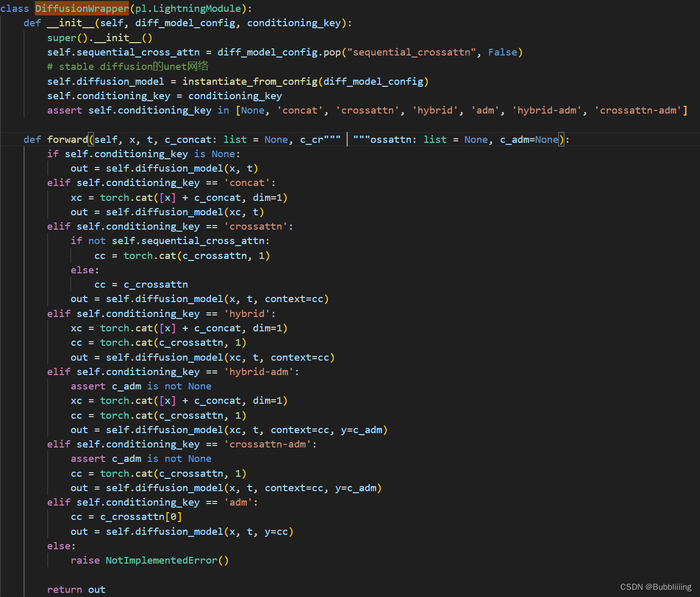

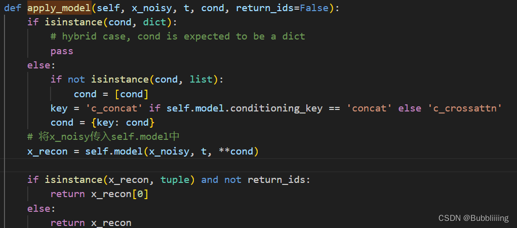

在3.a的推测噪声过程中,我们利用了model.apply_model方法举行噪声的推测,这个方法详细做了什么被隐掉了,我们看看详细做的工作。
apply_model方法在ldm.models.diffusion.ddpm.py文件中。在apply_model中,我们将x_noisy传入self.model中推测噪声。
  1. x_recon = self.model(x_noisy, t, **cond)
self.model是一个预先构建好的类,界说在ldm.models.diffusion.ddpm.py文件的1416行,内部包罗Stable Diffusion的Unet网络,self.model的功能有点雷同于包装器,根据模子选择的特性融合方式,举行文本与上文天生的噪声的融合。
c_concat代表利用堆叠的方式举行融合,c_crossattn代表利用attention的方式融合。
  1. class DiffusionWrapper(pl.LightningModule):
  2.     def __init__(self, diff_model_config, conditioning_key):
  3.         super().__init__()
  4.         self.sequential_cross_attn = diff_model_config.pop("sequential_crossattn", False)
  5.         # stable diffusion的unet网络
  6.         self.diffusion_model = instantiate_from_config(diff_model_config)
  7.         self.conditioning_key = conditioning_key
  8.         assert self.conditioning_key in [None, 'concat', 'crossattn', 'hybrid', 'adm', 'hybrid-adm', 'crossattn-adm']
  9.     def forward(self, x, t, c_concat: list = None, c_crossattn: list = None, c_adm=None):
  10.         if self.conditioning_key is None:
  11.             out = self.diffusion_model(x, t)
  12.         elif self.conditioning_key == 'concat':
  13.             xc = torch.cat([x] + c_concat, dim=1)
  14.             out = self.diffusion_model(xc, t)
  15.         elif self.conditioning_key == 'crossattn':
  16.             if not self.sequential_cross_attn:
  17.                 cc = torch.cat(c_crossattn, 1)
  18.             else:
  19.                 cc = c_crossattn
  20.             out = self.diffusion_model(x, t, context=cc)
  21.         elif self.conditioning_key == 'hybrid':
  22.             xc = torch.cat([x] + c_concat, dim=1)
  23.             cc = torch.cat(c_crossattn, 1)
  24.             out = self.diffusion_model(xc, t, context=cc)
  25.         elif self.conditioning_key == 'hybrid-adm':
  26.             assert c_adm is not None
  27.             xc = torch.cat([x] + c_concat, dim=1)
  28.             cc = torch.cat(c_crossattn, 1)
  29.             out = self.diffusion_model(xc, t, context=cc, y=c_adm)
  30.         elif self.conditioning_key == 'crossattn-adm':
  31.             assert c_adm is not None
  32.             cc = torch.cat(c_crossattn, 1)
  33.             out = self.diffusion_model(x, t, context=cc, y=c_adm)
  34.         elif self.conditioning_key == 'adm':
  35.             cc = c_crossattn[0]
  36.             out = self.diffusion_model(x, t, y=cc)
  37.         else:
  38.             raise NotImplementedError()
  39.         return out

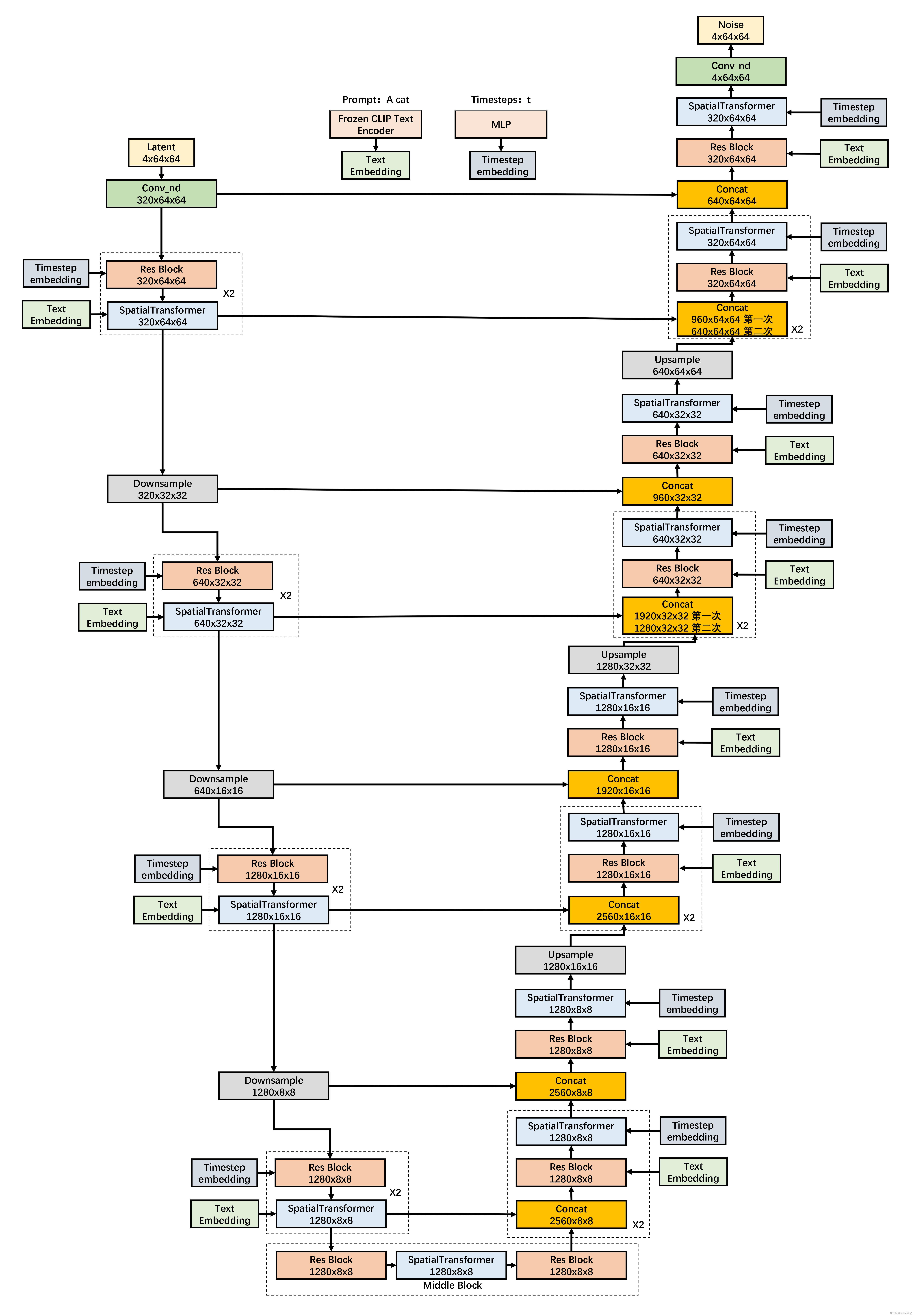

代码中的self.diffusion_model便是Stable Diffusion的Unet网络,网络结构位于ldm.modules.diffusionmodules.openaimodel.py文件中的UNetModel类。
II、UNetModel模子剖析
UNetModel重要做的工作是结适时间步t和文本Embedding盘算这一时间的噪声。只管UNet的思绪非常简朴,但是在StableDiffusion中,UNetModel由ResBlock和Transformer模块构成,团体来讲相比于平凡的UNet复杂一些。
Prompt通过Frozen CLIP Text Encoder得到Text Embedding,Timesteps通过全毗连(MLP)得到Timesteps Embedding;
ResBlock用于结适时间步Timesteps Embedding,Transformer模块用于团结文本Text Embedding。
我在这里放一张大图,同砚们可以看到内部shape的变革。

  194.         self.middle_block = TimestepEmbedSequential(
  195.             ResBlock(
  196.                 ch,
  197.                 time_embed_dim,
  198.                 dropout,
  199.                 dims=dims,
  200.                 use_checkpoint=use_checkpoint,
  201.                 use_scale_shift_norm=use_scale_shift_norm,
  202.             ),
  203.             AttentionBlock(
  204.                 ch,
  205.                 use_checkpoint=use_checkpoint,
  206.                 num_heads=num_heads,
  207.                 num_head_channels=dim_head,
  208.                 use_new_attention_order=use_new_attention_order,
  209.             ) if not use_spatial_transformer else SpatialTransformer(
  210.                             ch, num_heads, dim_head, depth=transformer_depth, context_dim=context_dim
  211.                         ),

  222.         # 定义Unet上采样过程
  223.         self.output_blocks = nn.ModuleList([])
  224.         # 循环把channel_mult反了过来
  225.         for level, mult in list(enumerate(channel_mult))[::-1]:
  226.             # 上采样时每个部分循环三次
  227.             for i in range(num_res_blocks + 1):
  228.                 ich = input_block_chans.pop()
  229.                 # 首先添加ResBlock层
  230.                 layers = [

  311.     def forward(self, x, timesteps=None, context=None, y=None,**kwargs):
  312.         """
  313.         Apply the model to an input batch.
  314.         :param x: an [N x C x ...] Tensor of inputs.
  315.         :param timesteps: a 1-D batch of timesteps.
  316.         :param context: conditioning plugged in via crossattn
  317.         :param y: an [N] Tensor of labels, if class-conditional.
  318.         :return: an [N x C x ...] Tensor of outputs.
  319.         """
  320.         assert (y is not None) == (
  321.             self.num_classes is not None
  322.         ), "must specify y if and only if the model is class-conditional"
  323.         hs      = []
  324.         # 用于计算当前采样时间t的embedding
  325.         t_emb   = timestep_embedding(timesteps, self.model_channels, repeat_only=False)
  326.         emb     = self.time_embed(t_emb)
  327.         if self.num_classes is not None:
  328.             assert y.shape == (x.shape[0],)
  329.             emb = emb + self.label_emb(y)
  330.         # 对输入模块进行循环,进行下采样并且融合时间特征与文本特征。
  331.         h = x.type(self.dtype)
  332.         for module in self.input_blocks:
  333.             h = module(h, emb, context)
  334.             hs.append(h)
  335.         # 中间模块的特征提取
  336.         h = self.middle_block(h, emb, context)
  337.         # 上采样模块的特征提取
  338.         for module in self.output_blocks:
  339.             h = th.cat([h, hs.pop()], dim=1)
  340.             h = module(h, emb, context)
  341.         h = h.type(x.dtype)
  342.         # 输出模块
  343.         if self.predict_codebook_ids:
  344.             return self.id_predictor(h)
  345.         else:
  346.             return self.out(h)
4、隐空间解码天生图片
通过上述步调,已经可以多次采样得到结果,然后我们便可以通过隐空间解码天生图片。
隐空间解码天生图片的过程非常简朴,将上文多次采样后的结果,利用decode_first_stage方法即可天生图片。
在decode_first_stage方法中,网络调用VAE对获取到的64x64x3的隐向量举行解码,得到512x512x3的图片。

图像到图像推测过程代码
团体推测代码如下:
  1. import os
  2. import random
  3. import cv2
  4. import einops
  5. import numpy as np
  6. import torch
  7. from PIL import Image
  8. from pytorch_lightning import seed_everything
  9. from ldm_hacked import *
  10. # ----------------------- #
  11. #   使用的参数
  12. # ----------------------- #
  13. # config的地址
  14. config_path = "model_data/sd_v15.yaml"
  15. # 模型的地址
  16. model_path  = "model_data/v1-5-pruned-emaonly.safetensors"
  17. # fp16,可以加速与节省显存
  18. sd_fp16     = True
  19. vae_fp16    = True
  20. # ----------------------- #
  21. #   生成图片的参数
  22. # ----------------------- #
  23. # 生成的图像大小为input_shape,对于img2img会进行Centter Crop
  24. input_shape = [512, 512]
  25. # 一次生成几张图像
  26. num_samples = 1
  27. # 采样的步数
  28. ddim_steps  = 20
  29. # 采样的种子,为-1的话则随机。
  30. seed        = 12345
  31. # eta
  32. eta         = 0
  33. # denoise强度,for img2img
  34. denoise_strength = 1.0
  35. # ----------------------- #
  36. #   提示词相关参数
  37. # ----------------------- #
  38. # 提示词
  39. prompt      = "a cute cat, with yellow leaf, trees"
  40. # 正面提示词
  41. a_prompt    = "best quality, extremely detailed"
  42. # 负面提示词
  43. n_prompt    = "longbody, lowres, bad anatomy, bad hands, missing fingers, extra digit, fewer digits, cropped, worst quality, low quality"
  44. # 正负扩大倍数
  45. scale       = 9
  46. # img2img使用,如果不想img2img这设置为None。
  47. image_path  = None
  48. # ----------------------- #
  49. #   保存路径
  50. # ----------------------- #
  51. save_path   = "imgs/outputs_imgs"
  52. # ----------------------- #
  53. #   创建模型
  54. # ----------------------- #
  55. model   = create_model(config_path).cpu()
  56. model.load_state_dict(load_state_dict(model_path, location='cuda'), strict=False)
  57. model   = model.cuda()
  58. ddim_sampler = DDIMSampler(model)
  59. if sd_fp16:
  60.     model = model.half()
  61. if image_path is not None:
  62.     img = Image.open(image_path)
  63.     img = crop_and_resize(img, input_shape[0], input_shape[1])
  64. with torch.no_grad():
  65.     if seed == -1:
  66.         seed = random.randint(0, 65535)
  67.     seed_everything(seed)
  68.
  69.     # ----------------------- #
  70.     #   对输入图片进行编码并加噪
  71.     # ----------------------- #
  72.     if image_path is not None:
  73.         img = HWC3(np.array(img, np.uint8))
  74.         img = torch.from_numpy(img.copy()).float().cuda() / 127.0 - 1.0
  75.         img = torch.stack([img for _ in range(num_samples)], dim=0)
  76.         img = einops.rearrange(img, 'b h w c -> b c h w').clone()
  77.         if vae_fp16:
  78.             img = img.half()
  79.             model.first_stage_model = model.first_stage_model.half()
  80.         else:
  81.             model.first_stage_model = model.first_stage_model.float()
  82.         ddim_sampler.make_schedule(ddim_steps, ddim_eta=eta, verbose=True)
  83.         t_enc = min(int(denoise_strength * ddim_steps), ddim_steps - 1)
  84.         z = model.get_first_stage_encoding(model.encode_first_stage(img))
  85.         z_enc = ddim_sampler.stochastic_encode(z, torch.tensor([t_enc] * num_samples).to(model.device))
  86.         z_enc = z_enc.half() if sd_fp16 else z_enc.float()
  87.     # ----------------------- #
  88.     #   获得编码后的prompt
  89.     # ----------------------- #
  90.     cond    = {"c_crossattn": [model.get_learned_conditioning([prompt + ', ' + a_prompt] * num_samples)]}
  91.     un_cond = {"c_crossattn": [model.get_learned_conditioning([n_prompt] * num_samples)]}
  92.     H, W    = input_shape
  93.     shape   = (4, H // 8, W // 8)
  94.     if image_path is not None:
  95.         samples = ddim_sampler.decode(z_enc, cond, t_enc, unconditional_guidance_scale=scale, unconditional_conditioning=un_cond)
  96.     else:
  97.         # ----------------------- #
  98.         #   进行采样
  99.         # ----------------------- #
  100.         samples, intermediates = ddim_sampler.sample(ddim_steps, num_samples,
  101.                                                         shape, cond, verbose=False, eta=eta,
  102.                                                         unconditional_guidance_scale=scale,
  103.                                                         unconditional_conditioning=un_cond)
  104.     # ----------------------- #
  105.     #   进行解码
  106.     # ----------------------- #
  107.     x_samples = model.decode_first_stage(samples.half() if vae_fp16 else samples.float())
  108.     x_samples = (einops.rearrange(x_samples, 'b c h w -> b h w c') * 127.5 + 127.5).cpu().numpy().clip(0, 255).astype(np.uint8)
