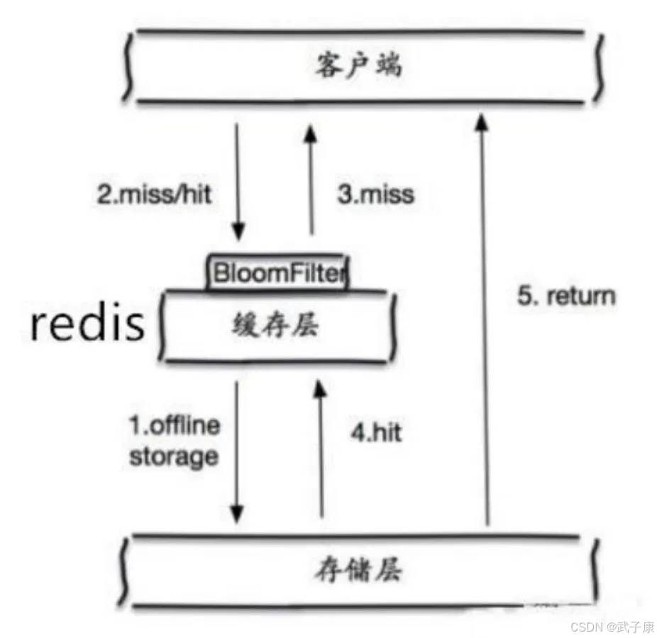

2. 布隆过滤器
  • 实现原理
    • 在缓存层之前增长布隆过滤器层
    • 将全部有效Key预先存入布隆过滤器
    • 查询时先查抄布隆过滤器
  • 工作流程
    • 哀求到达时,先在布隆过滤器中查抄Key是否存在
    • 假如布隆过滤器返回"不存在",则直接返回空结果
    • 只有布隆过滤器返回"大概存在"时,才继承查询缓存/数据库
  • 留意事项
    • 大概存在肯定的误判率(但不会漏判)
    • 必要定期重修布隆过滤器以同步数据变动
  • 实用场景:实用于数据量大、且空查询较多的场景

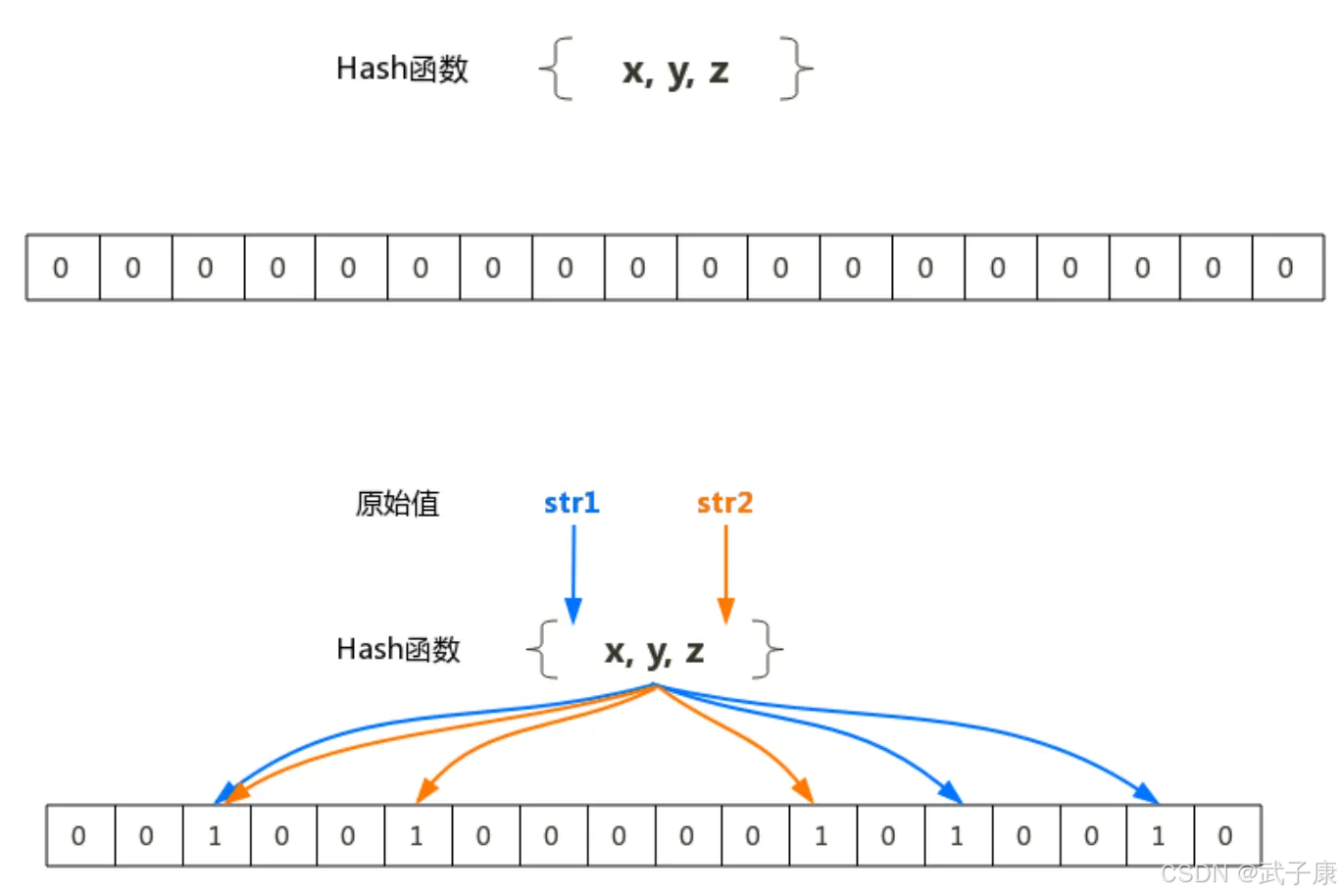

布隆过滤器(Bloom Filter)是由 Burton Howard Bloom 在1970年提出的,它是一种空间服从极高的概率型数据结构。其核心由两部门构成:一个很长的二进制向量(位数组)和一系列独立且匀称分布的随机哈希函数。
根本原理
  • 初始化阶段
    • 创建一个长度为m的位数组,全部位初始化为0
    • 选择k个差异的哈希函数,每个函数都能将输入元素映射到位数组的某个位置
  • 添加元素
    • 当添加一个新元素时,通过k个哈希函数盘算出k个哈希值
    • 将这些哈希值对应的位数组位置设为1
    • 比方:添加元素"hello",假设3个哈希函数分别映射到位置2、5、9,则将这些位置置1
  • 查询元素
    • 查询元素是否存在时,同样用k个哈希函数盘算k个位置
    • 假如恣意一个位置的值为0,则确定该元素不存在
    • 假如全部位置都是1,则该元素大概存在(存在误判大概)

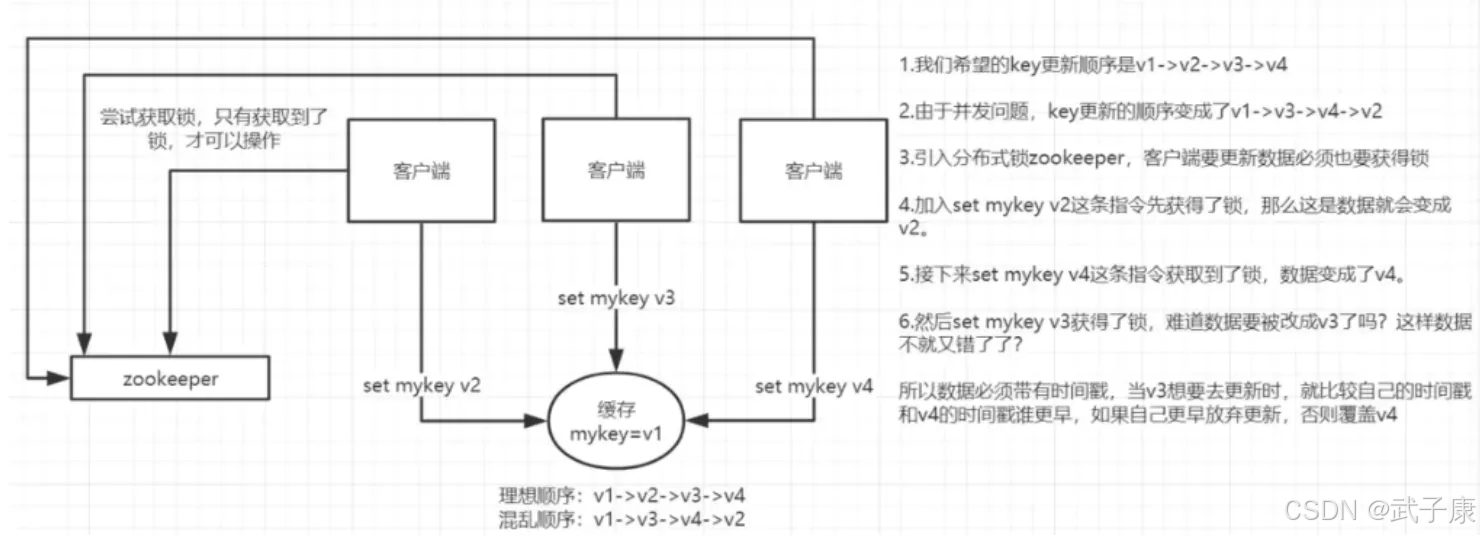

题目形貌
多个客户端并发写一个 key,比如写哀求:1、2、3、4,末了原来是4,但是由于到达时间序次题目,成了 2、1、4、3。
办理方案: 分布式锁 + 时间戳
实现原理
预备一个分布式锁,让各人抢锁,抢到再做 SET 操纵。
目标是为了让原来的并行操纵变成串行操纵。
Redis分布式锁
通过 setnx() 函数实现,但是要留意要偶然间:
  1. 系统A key 1: {A: 10:00}
  2. 系统B key 1: {B: 10:01}
假如是B先抢到锁实行后,在A抢到锁后,发现时间已颠末了,那就不做SET操纵了。包管数据的序次。
办理方案:消息队列
在并发量过高的情况下,消息队列列队串行化。
再从消息队列中取出一个一个实行。

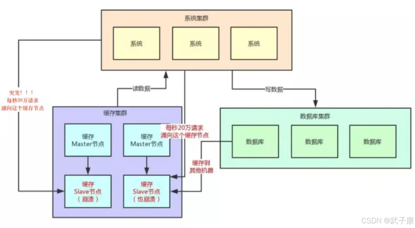

HotKey
题目形貌
当有大量的哀求访问某个Redis中的Key,由于流量会合到达网络的上限。
当有大量的哀求(几十万)访问Redis中某个Key时,导致Redis的服务宕机了。接下来就导致流量会进入到DB中。
怎样发现

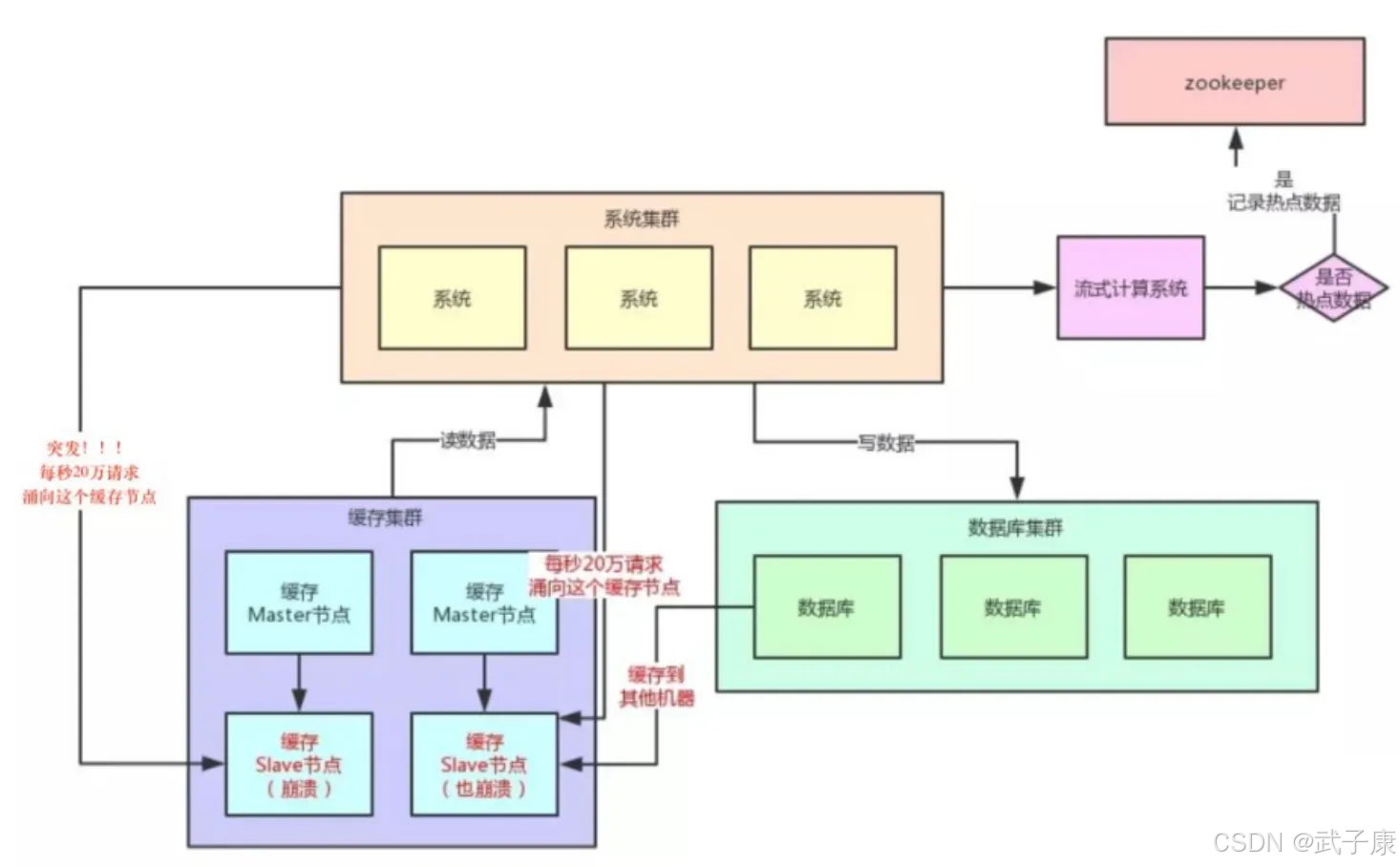

  • 预估热key,比如秒杀、火爆消息
  • 客户端举行统计
  • Redis自带下令:monitor、hotkeys,但是实行慢
  • 使用大数据技能:Storm、Spark、Flink等,发现后写入到ZK中
办理方案
  • 变分布式缓存为当地缓存,发现hotkey后,加载当地的缓存(数据划一性大概会低)
  • 在每个主节点上备份呢热key数据,到时间随机选节点读取即可
  • 热门数据举行限流熔断
