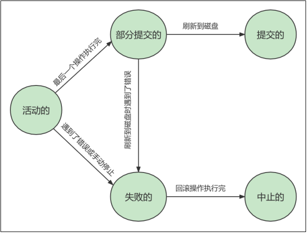

事务 是一个抽象的概念,它其实对应着一个或多个数据库操作,MySQL根据这些操作所执行的不同阶段把 事务 大致划分成几个状态:活动的(active)事务对应的数据库操作正在执行过程中时,我们就说该事务处在 活动的 状态。部分提交的(partially committed)当事务中的最后一个操作执行完成,但由于操作都在内存中执行,所造成的影响并 没有刷新到磁盘时,我们就说该事务处在 部分提交的 状态。失败的(failed)当事务处在 活动的 或者 部分提交的 状态时,可能遇到了某些错误(数据库自身的错误、操作系统错误或者直接断电等)而无法继续执行,或者人为的停止当前事务的执行,我们就说该事务处在 失败的 状态。中止的(aborted)如果事务执行了一部分而变为 失败的 状态,那么就需要把已经修改的事务中的操作还原到事务执行前的状态。换句话说,就是要撤销失败事务对当前数据库造成的影响。我们把这个撤销的过程称之为 回滚 。当 回滚 操作执行完毕时,也就是数据库恢复到了执行事务之前的状态,我们就说该事务处在了 中止的 状态。提交的(committed)当一个处在 部分提交的 状态的事务将修改过的数据都 同步到磁盘 上之后,我们就可以说该事务处在了 提交的 状态。

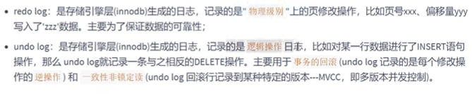

事务的隔离性由 锁机制 实现。而事务的原子性、一致性和持久性由事务的 redo 日志和undo 日志来保证。 REDO LOG 称为 重做日志 ,提供再写入操作,恢复提交事务修改的页操作,用来保证事务的持久性。UNDO LOG 称为 回滚日志 ,回滚行记录到某个特定版本,用来保证事务的原子性、一致性。UNDO 不是 REDO 的逆过程

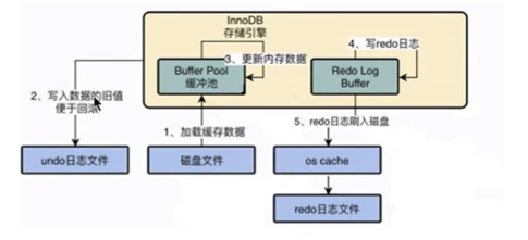

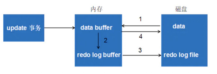

第1步:先将原始数据从磁盘中读入内存中来,修改数据的内存拷贝第2步:生成一条重做日志并写入redo log buffer,记录的是数据被修改后的值。 事务一边执行,一边就在记录了第3步:当事务commit时,将redo log buffer中的内容刷新到 redo log file,对 redo log file采用追加写的方式第4步:定期将内存中修改的数据刷新到磁盘中体会:Write-Ahead Log(预先日志持久化):在持久化一个数据页之前,先将内存中相应的日志页持久化。 redo log的刷盘策略
针对上面第三步。
redo log的写入并不是直接写入磁盘的,InnoDB引擎会在写redo log的时候先写redo log buffer,之后以 一定的频率 刷入到真正的redo log file 中。这里的一定频率怎么看待呢?这就是我们要说的刷盘策略。 注意,redo log buffer刷盘到redo log file的过程并不是真正的刷到磁盘中去,只是刷入到 文件系统缓存(page cache)中去(这是现代操作系统为了提高文件写入效率做的一个优化),真正的写入会交给系统自己来决定(比如page cache足够大了)。那么对于InnoDB来说就存在一个问题,如果交给系统来同步,同样如果系统宕机,那么数据也丢失了(虽然整个系统宕机的概率还是比较小的)。针对这种情况,InnoDB给出 innodb_flush_log_at_trx_commit 参数,该参数控制 commit提交事务时,如何将 redo log buffer 中的日志刷新到 redo log file 中。它支持三种策略:设置为0 :表示每次事务提交时不进行刷盘操作。(系统默认master thread每隔1s进行一次重做日志的同步)设置为1 :表示每次事务提交时都将进行同步,刷盘操作( 默认值 )设置为2 :表示每次事务提交时都只把 redo log buffer 内容写入 page cache,不进行同步。由os自己决定什么时候同步到磁盘文件。 0的情况下,有可能事务还没有提交,就被刷盘进磁盘了。也有可能丢失一秒钟的数据。1:可靠,效率低Undo日志 (回滚日志)

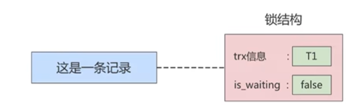

小结几种说法:不加锁  意思就是不需要在内存中生成对应的 锁结构 ,可以直接执行操作。获取锁成功,或者加锁成功  意思就是在内存中生成了对应的 锁结构 ,而且锁结构的 is_waiting 属性为 false ,也就是事务可以继续执行操作。获取锁失败,或者加锁失败,或者没有获取到锁  意思就是在内存中生成了对应的 锁结构 ,不过锁结构的 is_waiting 属性为 true ,也就是事务需要等待,不可以继续执行操作。 一个事务进行读取操作,另一个进行改动操作。这种情况下可能发生 脏读 、 不可重复读 、 幻读 的问题。各个数据库厂商对 SQL标准 的支持都可能不一样。比如MySQL在 REPEATABLE READ 隔离级别上就已经解决了 幻读 问题。 解决方案

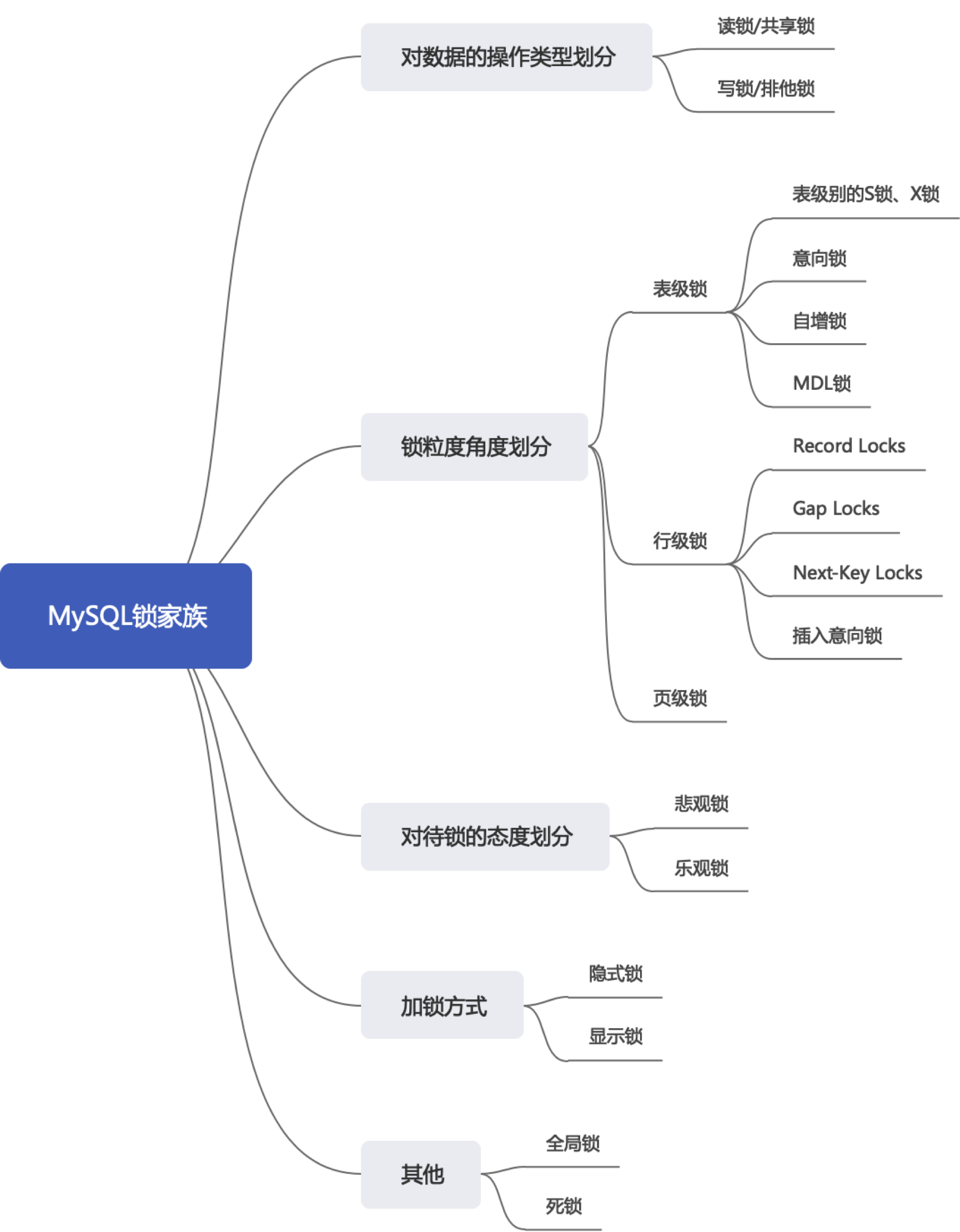

 MySQL锁分类
数据操作类型分
读锁 :也称为共享锁 、英文用S 表示。针对同一份数据,多个事务的读操作可以同时进行而不会互相影响,相互不阻塞的。
写锁 :也称为排他锁 、英文用X 表示。当前写操作没有完成前,它会阻断其他写锁和读锁。这样就能确保在给定的时间里,只有一个事务能执行写入,并防止其他用户读取正在写入的同一资源。
需要注意的是对于 InnoDB 引擎来说,读锁和写锁可以加在表上,也可以加在行上。
从数据操作的粒度划分:表级锁、页级锁、行锁
