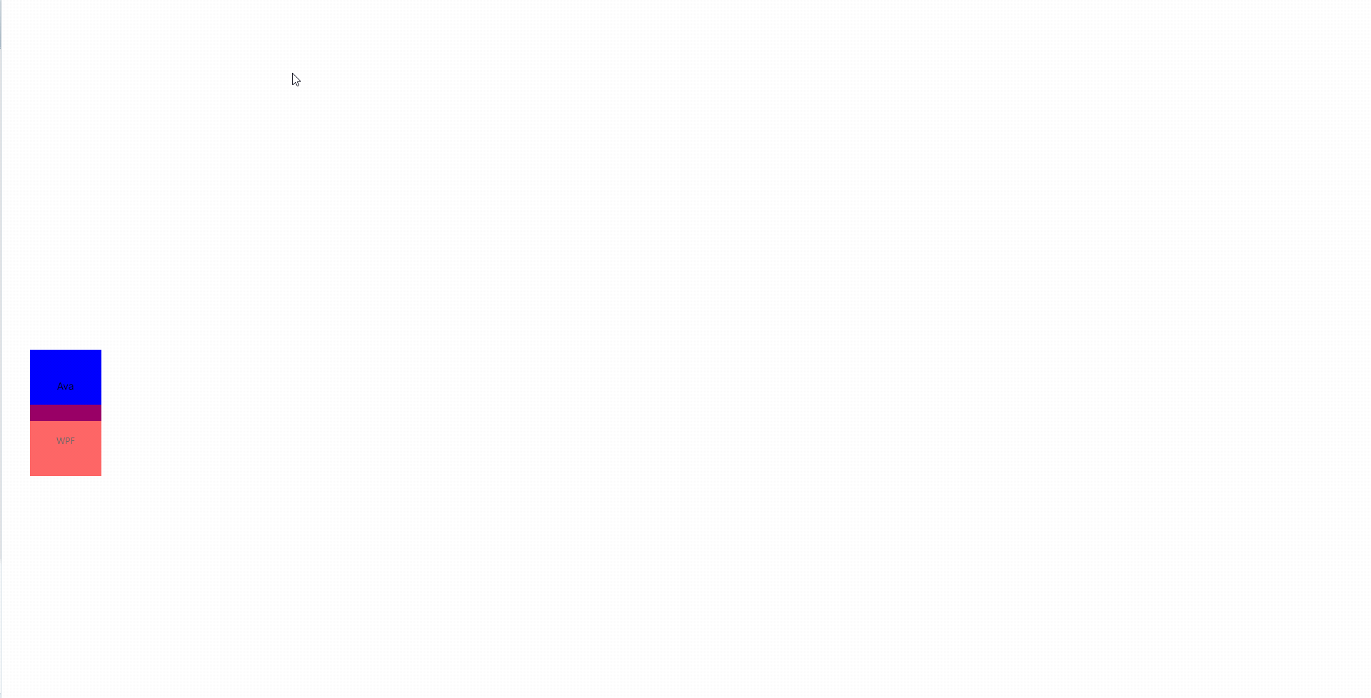

此测试发现了 WPF 的渲染非常跟输入,而 Avalonia 显着掉队
在我的测试用例内里,特别让 Avalonia 窗口去吸收输入,让 Avalonia 驱动 WPF 的界面。云云可以扫除 Avalonia 的输入层带来的耽误。完全只对比 Avalonia 和 WPF 的渲染层
具体请参阅: https://github.com/AvaloniaUI/Avalonia/discussions/20562
实行情况如下图所示,蓝色为 Avalonia 的控件,赤色是 WPF 的控件
本次测试用的 Avalonia 版本为 11.3.11 版本
具体实行计划如下:
  • 新建 WPF 和 Avalonia 空缺项目
  • 分别在 WPF 和 Avalonia 项目标界面添加差别颜色的 Border 控件。且附加上 TranslateTransform 到 Border.RenderTransform 属性上,用于让 Border 控件被移动
  • 让 WPF 窗口配景透明,且通过 GWL_HWNDPARENT (SetOwner) 让 WPF 窗口表现在 Avalonia 窗口之上。云云运行项目可在同一屏幕上看到 Avalonia 和 WPF 框架的两个窗口,此中 WPF 窗口作为透明窗口叠加在 Avalonia 窗口之上
  • 在 Avalonia 框架内监听 Pointer 的按下和移动,当移动的时间设置 Border 的 TranslateTransform 的 X 坐标。随后将此坐标变动发送给到 WPF 应用,让 WPF 应用内的 Border 也做雷同的 TranslateTransform 变动
  • 离开 Visual Studio 独立运行项目,利用鼠标或触摸移动 Border 控件

答复一些迷惑:
  • 按照以上的实行计划,输入层是从 Avalonia 框架来的,意味着 Avalonia 在输入处置惩罚方面还比 WPF 实行得更早。至少 WPF 须要等待 Dispatcher 调理之后才气收到输入
  • 无论是 WPF 照旧 Avalonia 框架,都实行了雷同的上层逻辑代码,都通过 RenderTransform 举行变动
  • 为什么不利用动画而是利用输入来测试?由于 WPF 和 Avalonia 的动画模块有很大的实现差别,为了控制变量,选择利用输入来做
  • 选择让 WPF 窗口是透明的,云云可以让 WPF 框架负担透明窗口带来的更多渲染代价。在 WPF 框架遭受了透明窗口渲染代价的条件下,依然可以或许轻松领先于 Avalonia 框架,云云更可阐明 Avalonia 框架的渲染耽误性
  • 在实际实行中,在 4K 分辨率的触摸屏上,可以或许感受到更大的差别,可见 Avalonia 更掉队于 WPF 框架
  • 是否设置 Avalonia 利用 LowLatencyDxgiSwapChain 可以或许办理此题目?设置 LowLatencyDxgiSwapChain 只能缓解题目,但依然在渲染耽误上掉队与 WPF 框架
