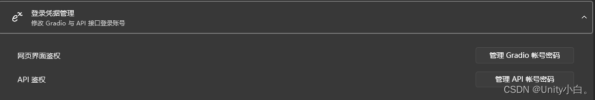

这一部分就不多赘诉了,我使用的是B站秋叶大佬的整合包,要启用API
网上蛮多本身设置的,大概须要设暗码之类的。经本身测试,使用整合包的话就不设置这个API账号暗码了,否则会出现客户端堕落,毗连不上等题目(大概是我操纵不当,我也还没研究透)

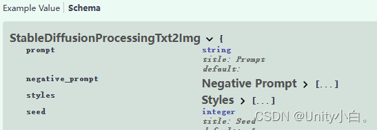

FastAPI - Swagger UI 这内里有许多接口,临时只研究了一下文生图的接口,关于文生图的这些哀求体参数还没摸透现在。
  • 找到文生图的 Post 接口
  • 打开,里头有个Try it out,点击之后会出现一个哀求体,然后底下会有一个Execute的实验按钮,然后在底下就能直接复制这个接口的地点了。这个接口其着实上面图片就有了,就是你的本机ip加上/sdapi/v1/txt2img

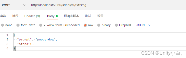

  • 测试接口。可以在这个网站上直接测试接口。我这用的是Postman,实在没什么区别。在Postman中创建一个Post哀求,填入地点。
  • 添加哀求体,选择json数据,输入哀求体内容(如上所说,调试参数还没搞明白),然后发送等候返回数据即可。

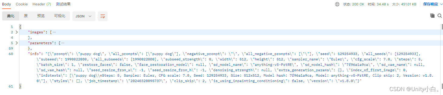

  • 剖析数据。假如没堕落的话,会返回一些信息,此中images是一个base64的字符串数组(反面在Unity会用到), 就是图片信息(是的,贼长一串),然后parameters就是你的哀求体了(调试的参数),关于info(我不知道哈哈哈),
  • 检察图片。可以复制这一长串字符串(images内里的。上面提到了这是数组,你的哀求体假如写了出图是几张,假如你出的是两张图,那你直接复制进去肯定是剖析不出来的,本身找到此中一张的信息拿出来用)。然后打开 Base64 to Image Decoder / Converter (codebeautify.org) 这个网站,将你的字符串输入进去(去掉首位的双引号啊中括号之类的),你就可以得到你天生的图片咯。

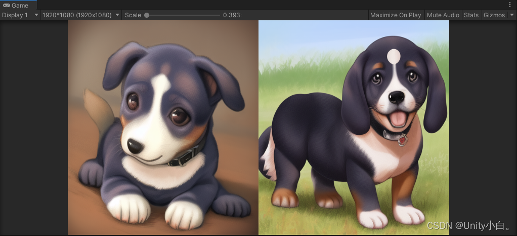

  • 剖析数据获取图片,反序列化获取的数据,然后将字符串转为byte字节流数据,天生图片,然后就可以了。
  1. StartCoroutine(PostRequest(Url, (string str) =>
  2. {
  3.     Debug.Log(str);
  4.     txt2img_ReturnMes byteMes = JsonConvert.DeserializeObject<txt2img_ReturnMes>(str);
  5.     Debug.Log("获取返回数据");
  6.     Debug.Log(byteMes.images.Count);
  7.
  8.     byte[] bytes = Convert.FromBase64String(byteMes.images[0]);
  9.     Texture2D texture = new Texture2D(1, 1);
  10.     texture.LoadImage(bytes);
  11.     image.texture = texture;
  12.     byte[] bytes2 = Convert.FromBase64String(byteMes.images[1]);
  13.     Texture2D texture2 = new Texture2D(1, 1);
  14.     texture2.LoadImage(bytes2);
  15.     image2.texture = texture2;
  16. }));
  • 出图,看起来还行,没那么抽象了哈哈哈
