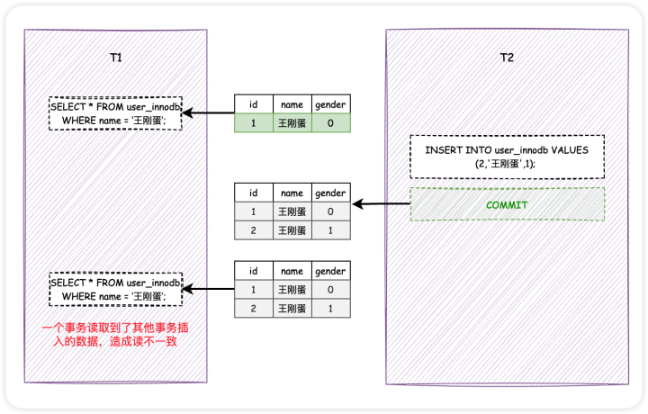

2.1. 幻读
想象一下啊,假设事件T1和T2并发实行,T1先查找了全部name为「王刚蛋」的用户信息,此时发现拥有这个硬汉名字的用户只有一个。然后T2插入了一个同样叫做「王刚蛋」的用户的信息,而且提交了。

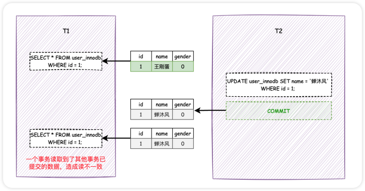

再来,同样是T1和T2两个事件,T1通过id = 1查询到了一条数据,然后T2紧接着UPDATE(DELETE也可以)了该条记载,差别的是,T2紧接着通过COMMIT提交了事件。
​此时,T1再次实行雷同的查询操纵,会发现数据发生了厘革,name字段由「王刚蛋」酿成了「蝉沐风」。
假如一个事件读到了另一个已提交事件修改过的(大概是删除的)数据,而导致了前后两次读取的数据不同等的情况,这种事件并发题目叫做不可重复读。

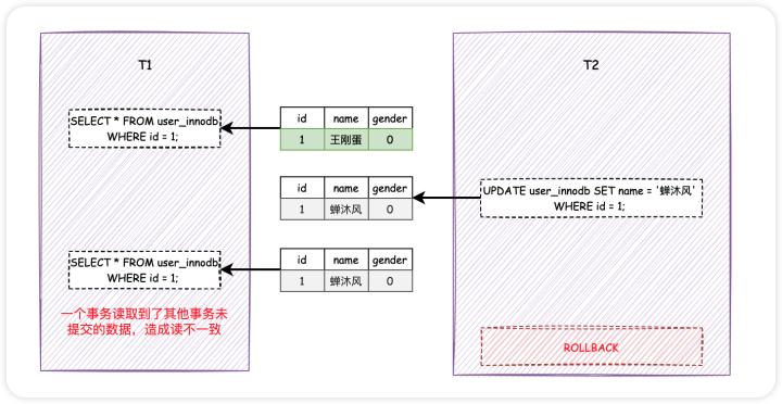

变乱还没竣事,假设T1和T2都要访问user_innodb表中id为1的数据,差别的是T1先读取数据,紧接着T2修改了数据的name字段,必要注意的是,T2并没有提交!
假如一个事件读到了另一个未提交事件修改过的数据,而导致了前后两次读取的数据不同等的情况,这种事件并发题目叫做脏读。

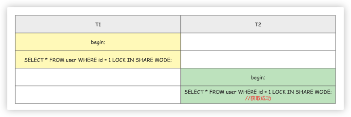

共享锁(Shared Lock),简称S锁,可以同时被多个事件共享,也就是说,假如一个事件给某个数据资源添加了S锁,其他事件也被允许获取该数据资源的S锁。
由于S锁通常被用于读取数据,因此也被称为读锁。
那怎么给数据添加S锁呢?
我们可以用 SELECT ... LOCK IN SHARE MODE; 的方式,在读取数据之前就为数据添加一把S锁。假如当前事件实行了该语句,那么会为读取到的记载添加S锁,同时其他事件也可以使用SELECT ... LOCK IN SHARE MODE; 方式继续获取这些数据的S锁。
我们通过以下的例子验证一下S锁是否可以重复获取。

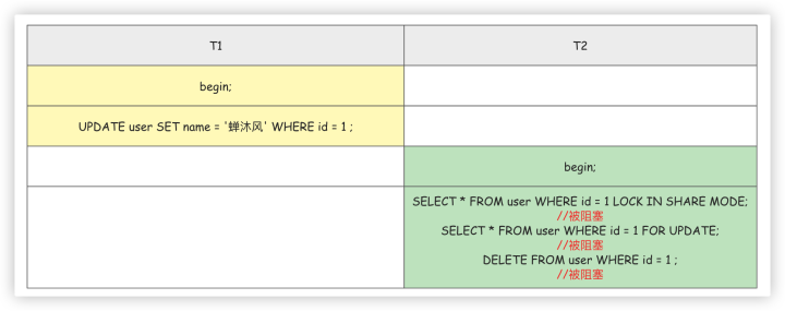

5.2. 排他锁
排他锁(Exclusive Lock),简称X锁。只要一个事件获取了某数据资源的X锁,其他的事件就不能再获取该数据的X锁和S锁。
由于X锁通常被用于修改数据,因此也被称为写锁。
X锁的添加方式有两种,
  •         自动添加X锁
  •         我们对记载举行增编削时,通常情况下会自动对其添加X锁。
  •         手动加锁
  •         我们可以用 SELECT ... FOR UPDATE; 的方式,在读取数据之前就为数据添加一把X锁。假如当前事件实行了该语句,那么会为读取到的记载添加X锁,如许既不允许其他事件获取这些记载的S锁,也不允许获取这些记载的X锁。
我们用下面的例子验证一下X锁的排他性。
通常情况下,事件提交或竣事事件时,锁会被开释。

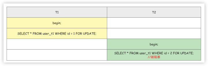

接下来我们在两个session中开启两个事件。
  •         事件1,我们通过WHERE id = 1“锁住”第1行数据;
  •         事件2,我们通过WHERE id = 2"锁住"第2行数据。
​一件诡异的变乱是,第2个加锁的操纵被壅闭了。现实上,T2中不管我们要给user_t1中哪行数据加锁,都会失败!
为什么我SELECT一条数据,却给我锁住了整个表?这个实行直接颠覆了我们的推测,InnoDB的行锁并非直接锁定Record行。
为什么没有索引的情况下,给某条语句加锁会锁住整个表呢?别急,我们继续。

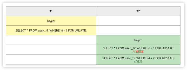

同样开启两个事件:
  •         事件1,通过WHERE id = 1“锁住”第1行数据;
  •         事件2依然使用WHERE id = 1实行加锁,加锁失败;使用WHERE id = 2实行加锁,加锁乐成。
​既然锁的不是Record行,难不成锁的是id这一列吗?

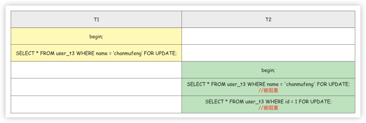

​两个事件:
  •         事件1,通过name字段 “锁住”name为“chanmufeng”的数据;
  •         事件2依然使用WHERE name = “chanmufeng” 实行加锁,可以预料,加锁失败;使用WHERE id = 1实行给同样的行加锁,加锁失败。
通过3个实行我们发现,行锁锁住的既不是Record行,也不是Column列,那到底锁住的是什么?我们对比一下,上文的3张表的差别点在于索引差别,实在InnoDB的行锁,就是通过锁住索引来实现的。

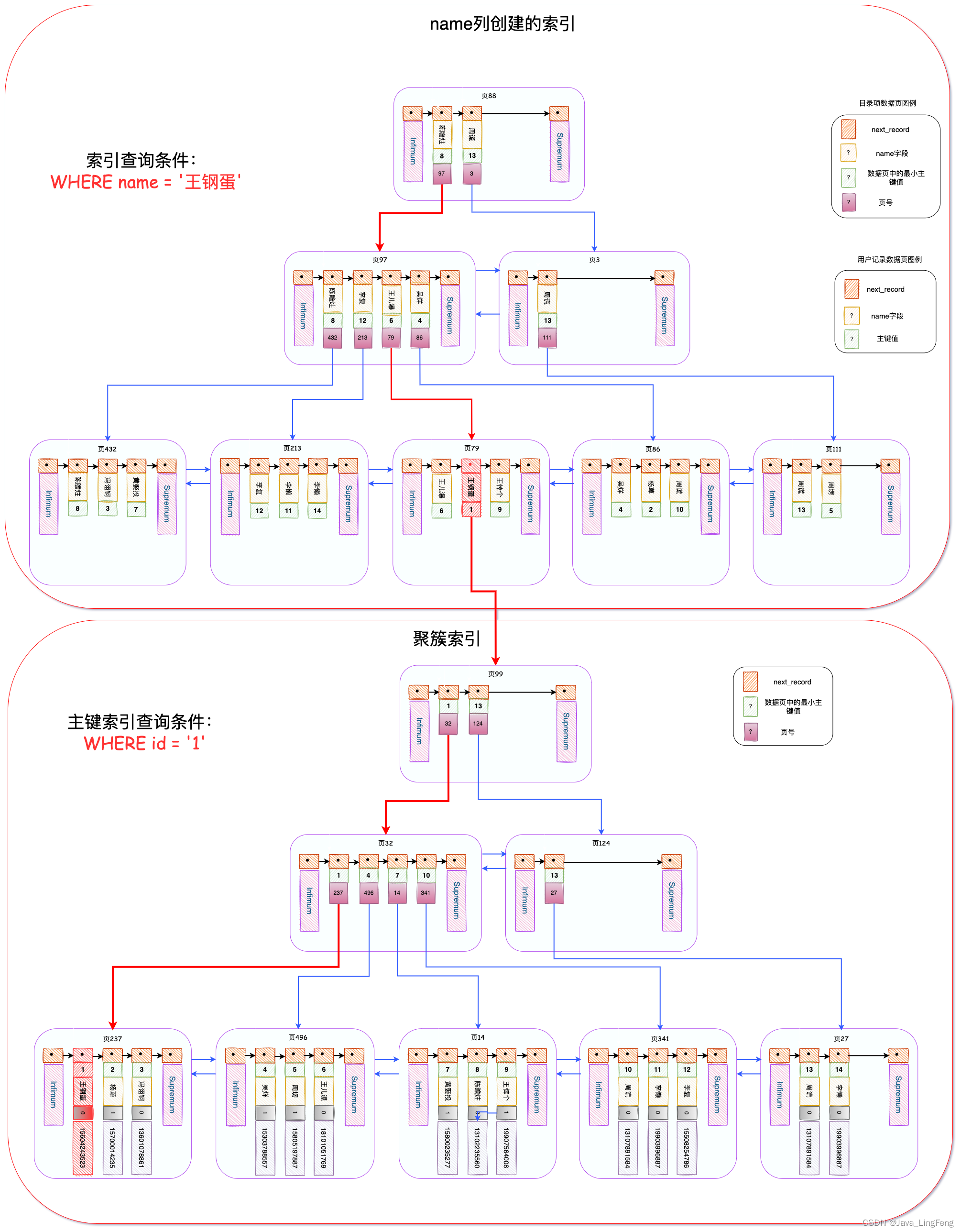

8.3. 为什么通过唯一索引给数据加锁,主键索引也会被锁住?
不管是Unique索引还是平凡索引,它们的叶子结点中存储的数据都不完备,此中只是存储了作为索引而且排序好的列数据以及对应的主键值。
因此我们通过索引查找数据数据现实上是在索引的B+树中先找到对应的主键,然后根据主键再去主键索引的B+树的叶子结点中找到完备数据,末了返回。以是固然是两个索引树,但现实上是同一行数据,必须全部锁住。
下面给了一张图,让不相识索引的朋侪大抵相识一下。上半部门是name列创建的唯一索引的B+树,下半部门是主键索引(也叫聚簇索引)。
假如我们通过WHERE name = '王钢蛋'对数据举行查询,会先用到name列的唯一索引,终极定位到主键值为1,然后再到主键索引中查询id = 1的数据,终极拿到完备的行数据。
