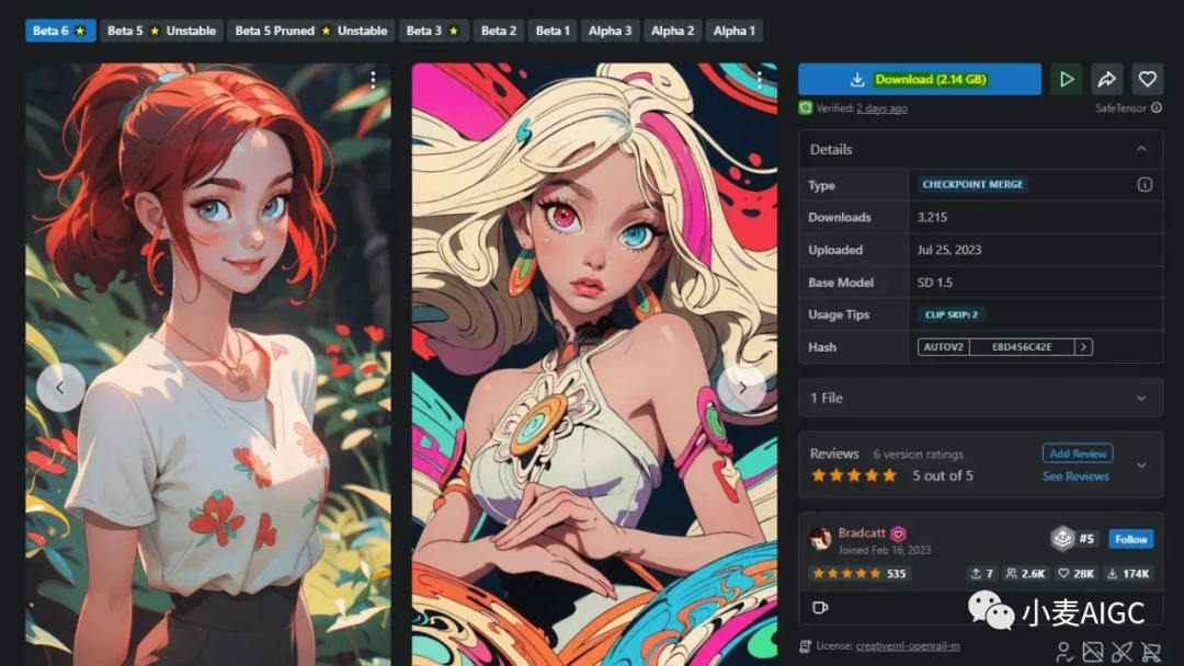

1. 下载所需文件

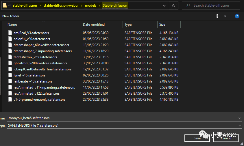

对于这种卡透风格,一个不错的checkpoint是 ToonYou,您可以从 CivitAI网站下载最新版本,并把它拖到您的Stable Diffusion模子文件夹中,如下所示。
下图:放到Stable Diffusion的模子文件夹中

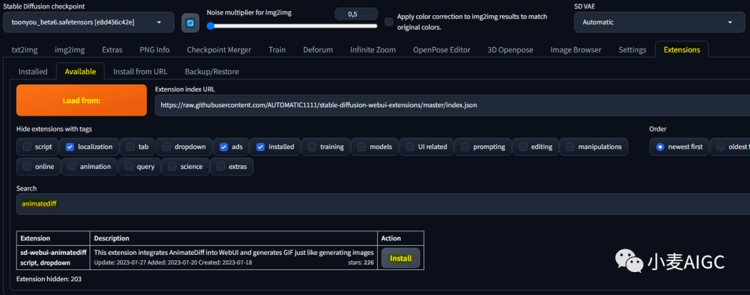

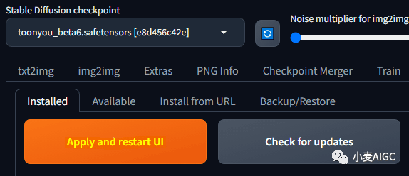

2. 安装 AnimateDiff 扩展
要开始利用,不必要从 GitHub 页面下载任何东西。
直接转到Stable Diffusion扩展选项卡,点击“可用”,然后选择“从…加载”,在列表中搜索“AnimateDiff”,点击“安装”添加扩展。
假如在搜索中找不到它,请确保取消选中“潜伏带标签的扩展 -> 脚本”,它就出来啦。
安装扩展后,转到“已安装”选项卡,然后单击“应用并重新启动 UI”。
发起你完全重启Stable Diffusion,以防止发生任何错误。

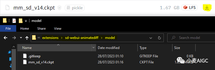

3. 下载AnimateDiff模子
接下来我们必要 AnimateDiff 模子,这是利用扩展所必须的,您可以从 Hugging Face 网站下载该模子。如今有2种型号可供选择;“mm_sd_v14.ckpt”和“mm_sd_v15.ckpt”。我发现 v14 模子结果更好,但我发起这两个模子都下载下来,如许就可以自己实验哪个更符合需求。
将这些文件放置在以下目次中:
“StableDiffusion”>“extensions”>“sd-webui-animatediff”>“models”。

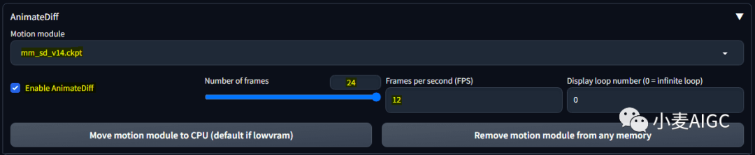

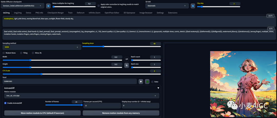

4. AnimateDiff 设置
安装 AnimateDiff 扩展后,它会出如今Stable Diffusion界面的底部。
要利用它,单击“AnimatedDiff”选项,界面会睁开。以下是您可以设置的一些设置,我列一下我保举的设置。
运动模块(Motion module):mm_sd_v14.ckpt
帧数(Number of frames):我发起至少利用8帧以得到精良质量,假如利用较低的值,输出结果不会那么好。
每秒帧数(FPS):调解播放速率,我发起至少8到12。
不要忘记选中“启用”来利用该扩展。
故障清除
假如天生时间较长,请在天生前选择右边的“从内存中移除运动模块”。将负面提示控制在75个字符以下也很有资助。最大帧数利用16帧。
5. Stable Diffusion设置
下面列出了利用 ToonYou checkpoint的保举设置。
您可以实验这些设置,找出最恰当自己的。
checkpoint模子:ToonYou
clip跳过层:2(或更高)
正面提示词:包罗 masterpiece,best quality等
负面提示词:包罗 worst quality, low quality, letterboxed等
采样方法:DDIM(这是迄今为止最快的采样方法,会大大淘汰天生时间)。
采样步调:最少 25 个,我发起 40 个。
宽高:512x512 或 768x768。请记着,您以后随时可以升级您的 GIF。
提示词干系性(CFG Scale):7.5 - 8
对于别的的设置,利用默认设置就行。
