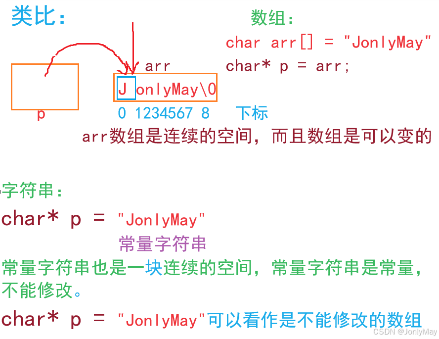

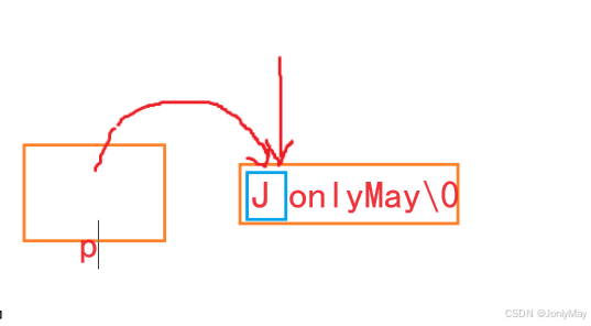

       char* p = "JonlyMay";//字符指针p指向了一个字符串
  这句代码的意思是什么呢?是把  "JonlyMay"字符串存放到指针变量p 中吗?
重点:p 中存放的是该字符串首字符的所在
我们来与数组类比明确 char* p = "JonlyMay"中是将首元素所在赋给字符指针变量p:
   char arr[ ] = "JonlyMay";
char* p = arr
  我们创建了一个字符数组arr,并把数组首元素所在arr赋给了p,p变量里存放了数组首元素所在
  我们可以用代码再来明确一下

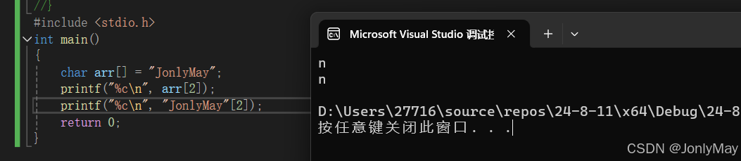

  1. #include <stdio.h>
  2. int main()
  3. {
  4.         char arr[] = "JonlyMay";
  5.         printf("%c\n", arr[2]);
  6.         printf("%c\n", "JonlyMay"[2]);
  7.         return 0;
  8. }
可以把 "JonlyMay"想象成一个数组,[2]就访问下标为2的元素
    const char* p  = "JonlyMay"   //这里加上const的缘故起因是"JonlyMay" 是常量字符串,不能被修改的
  实在细致想想也不大概是将整个字符串都存放到指针变量p中,空间也不敷啊!
  p如果在x86的环境下,只能向内存申请4个字节的空间,而JonlyMay+\0有九个字节也放不下!
  总结:
const char* p  = "JonlyMay" 这串代码的意思是:把一个常量字符串首字符 J 的所在存放到指针变量 p 中。

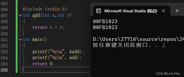

通过前面的学习我们知道变量可以取所在,数组也可以取所在。那么想问各人一个题目,函数有所在吗?函数可以取所在吗? 答案是函数有所在
既然函数有所在,我们该怎么得到呢?
上图中,我们可以发现想要得到函数的所在可以通过&函数名和函数名两种方式得到函数的所在
留意:
 对于函数来说,只有一个所在,这里不要和数组搞混了,数组中&数组名拿到的是数组首元素所在,但是函数不存在什么首元素所在。

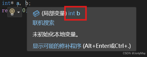

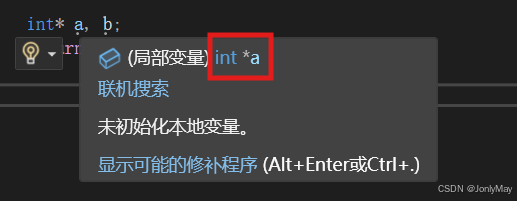

3.3 关于指针的连续界说
   如果是连续界说两个整数,我们可以这么写
  int a , b;
  那如果是来连续界说两个指针呢?我们还可以这么写吗?
  int* a , b;
  答案是不对的;我们可以来看一下
  当我们将鼠标放到a上时,可以看到a的范例是 int*
  但是当我们将鼠标放到b上时,可以看到b的范例是 int
  以是,关于来纳许界说两个指针我们须要每一个变量都有*
  正确表达情势:int *a , *b;

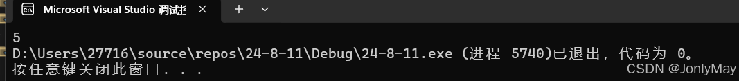

  2. int add(int x, int y)
  3. {
  4.         return x + y;
  5. }
  6. int main()
  7. {
  8.         int (*pf)(int x, int y) = &add;
  9.         int ret = (*pf)(2, 3);//调用函数
  10.     printf("%d",ret);
  11.         return 0;
  12. }
 效果:
 int ret = (*pf)(2, 3)解读:
 pf 是一个函数指针,*pf 体现对函数指针举行解引用,得到它所指向的函数。
然后 (*pf)(2, 3) 就是调用这个函数指针所指向的函数,并向其转达参数 2 和 3。
末了,将函数的返回值赋给变量 ret  。

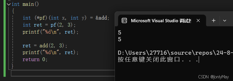

  这个是指我们先将函数所在存放到指针变量pf中去,然后我们通过函数指针变量来调用函数
  我们来对比一下这两种调用方式
  1. //第一种:
  2. int (*pf)(int x, int y) = &add;
  3. int ret = (*pf)(2, 3);
  4. printf("%d", ret);
  5. //第二种:
  6. ret = add(2, 3);
  7. printf("%d", ret);
前面我们说过add就是函数的所在,pf中也是函数的所在,那*pf为什么要解引用呢?是否可以直接利用呢?来测试一下
可以发现没有解引用pf也能直接利用,以是在函数指针调用的时间 是可以省略的 ,它是没有现实意义的。
这里写*只是为了方便明确。
