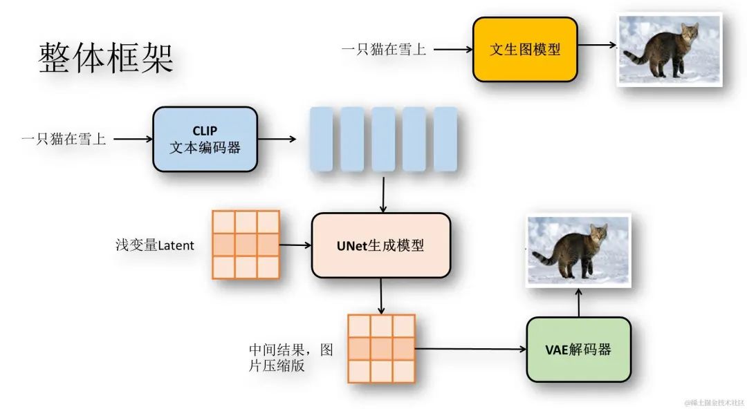

Stable Diffusion由多个子网络构成,包罗文本编码器、UNet和VAE三大部门。组合在一起可以看做一个吸收文本输入,输出图像的模子。下面我们将从团体出发,而后拆分每个部件。
2.1 团体架构
Stable Diffusion的架构如图所示:
团体上看是一个吸收文本输入,并输出图像的模子。Stable Diffusion处理处罚的过程如下:
  • 输入文本,利用CLIP模子对文本举行编码,得到文本Embedding
  • 从潜空间天生噪声Latent
  • 将文本Embedding和Latent输入UNet模子,推测Latent中的噪声
  • 将去除Latent中的噪声,去除噪声后的结果重新赋值为Latent
  • 重复步调3、4
  • 将Latent传入VAE解码器,得到终极图片
模子的核心是一个UNet噪声推测网络。差别于GAN直接从噪声中天生图片,Stable Diffusion会举行多次推测噪声并降噪,终极天生图片。

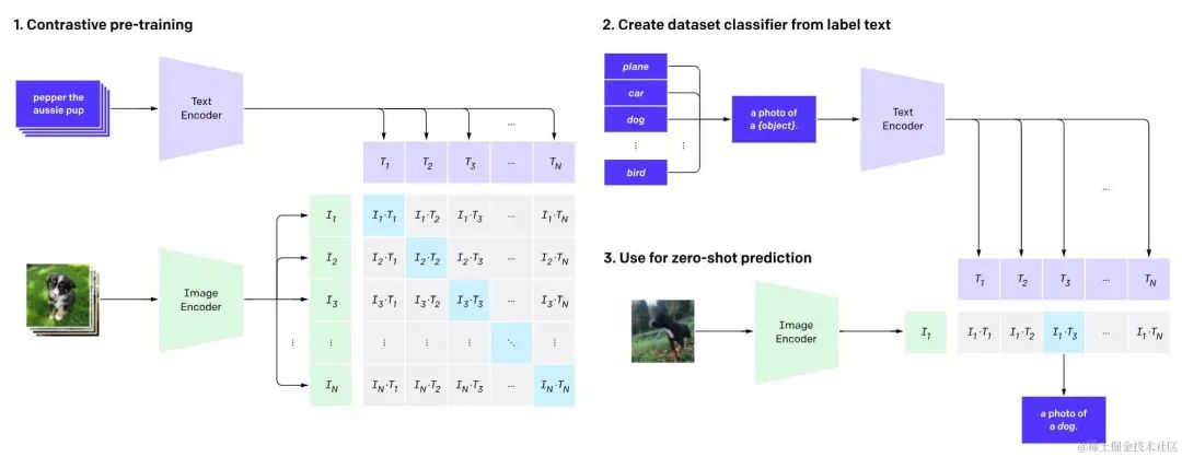

Stable Diffusion是一种带条件的图像天生模子,可以根据输入的文本天生与文本符合的图片。我们可以直接利用训练良好的Bert模子作为文本编码器,但是如许天生的文本向量和图像的关系不太密切,为了图像天生能更遵照文本条件,Stable Diffusion利用了CLIP模子。
CLIP模子的提出是为了更好的办理视觉使命,CLIP可以在zero-shot的情况下在ImageNet上与ResNet50有划一的表现。
下面是OpenAI提供的CLIP工作图:
从布局上来看,CLIP模子由两个Encoder构成,分别是用来编码文本的TextEncoder和用来编码图片的ImageEncoder。CLIP的训练数据是一堆“图片-文本”对情势,其工作模式如下:
  • 训练TextEncoder和ImageEncoder,最大化ItTt(图片向量与相应的文本向量相似度)
  • 利用分类标签天生句子,“a photo of a {object}”
  • 输入图片得到It,找到最相似的句子向量Tk,改句子对应的标签就是图片标签 在完成训练后就可以得到比力精彩的文本编码器,而后两步则是为图像分类做准备。

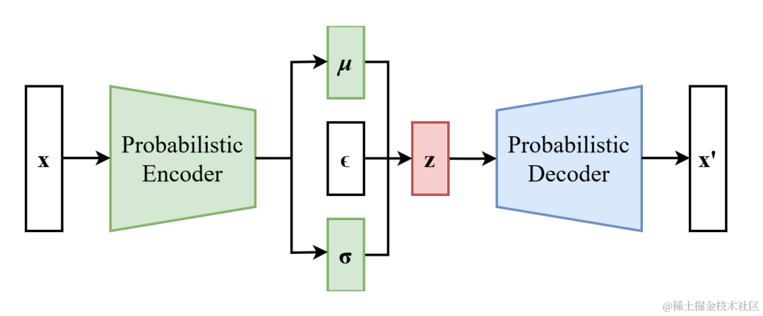

VAE模子在Diffusion Model内里并非须要的,VAE在Stable Diffusion中作为一种有用利用资源的方法,镌汰了图片天生的资源需求。下图是VAE的布局,此中c是一个可选的条件。
VAE由Encoder和Decoder两个部门构成,起首必要输入x,颠末Encoder编码后,得到(μ,σ),分别表现均值和方差,这两个变量可以确定一个分布,然后在当前分布中采样出样本z。z通常是一个比x维度更低的向量。
采样出来的z输入Decoder,我们盼望Decoder的输出与输入的x越靠近越好。如许我们就到达了图像压缩的结果。
在训练Stable Diffusion时,我们会把图片输入VAE的Encoder,然后再拿来训练UNet,如许我们就可以在更低的维度空间训练图像天生模子,如许就可以镌汰资源的斲丧。

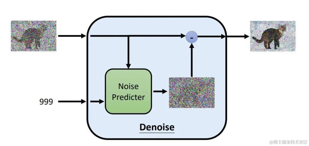

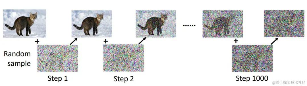

现实上UNet在Stable Diffusion中充当噪声推测的功能。UNet吸收一张带有噪声的图片,输出图片中的噪声,根据带噪声的图片和噪声我们可以得到加噪前的图片。这个降噪的过程通常会重复数十遍。

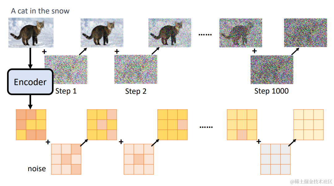

知道UNet的作用后,我们就必要创建数据集了。我们只必要图片即可,拿到图片对该图片举行n次加噪,直到原图变成完全噪声。而加噪前的图片可以作为输入,加噪后的数据可以作为输出。如图所示:

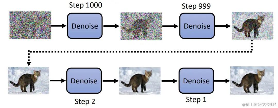

在加噪的过程中,噪声徐徐增大。因此在降噪的过程中,我们必要有噪声图片,以及当前加噪的step。下图是噪声推测部门的布局:
末了图像天生的步调就是不绝降噪的步调:
末了,我们再参加VAE。我们加噪和推测噪声的步调不再是作用在原图上,而是作用在VAE Encoder的输出上面,如许我们就可以在较小的图像上完成UNet的训练,极大镌汰资源的斲丧。
