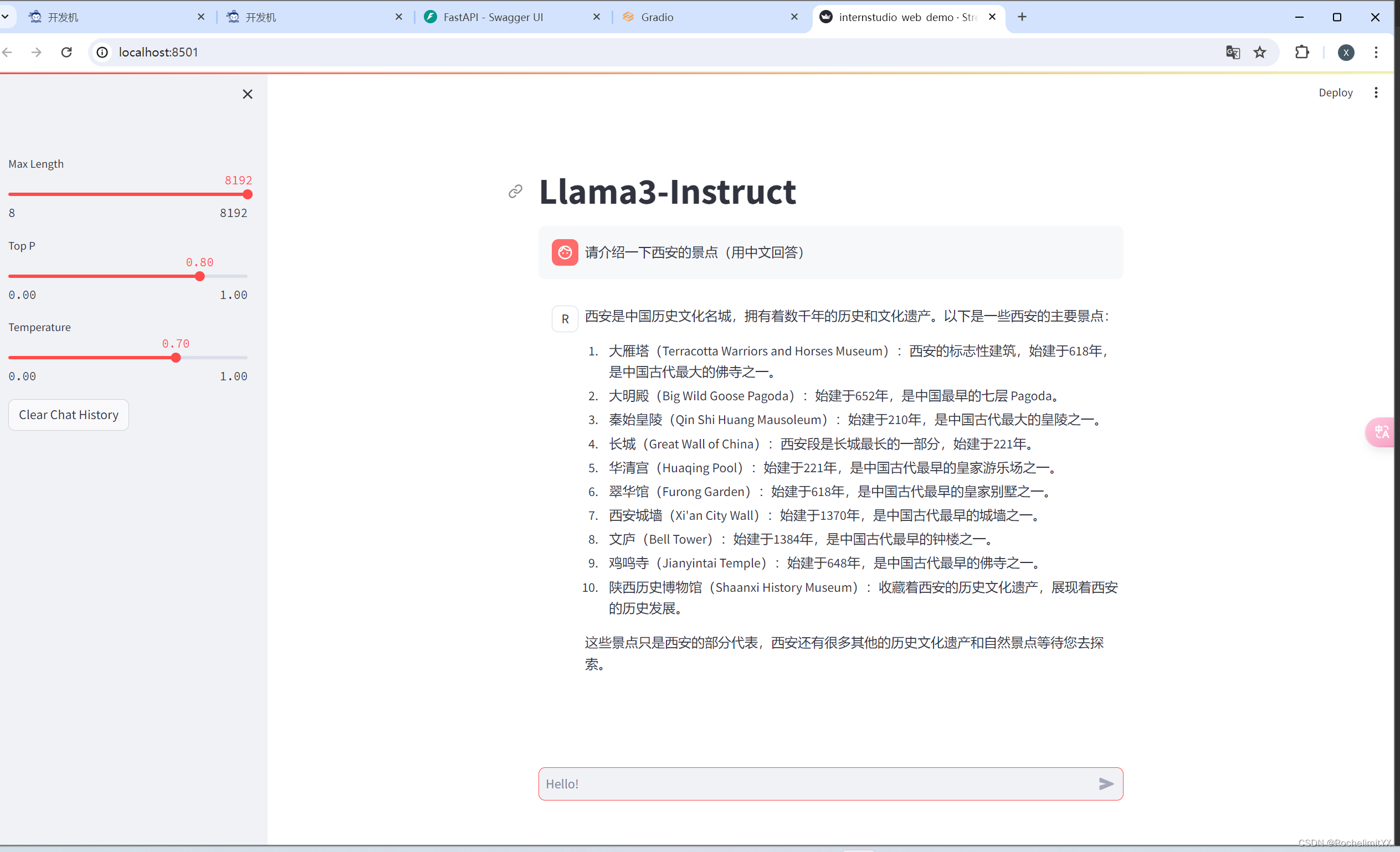

1、 Llama 3 Web Demo 摆设
  1. streamlit run  ***.py(网页演示py文件路径) ***(下载好的大模型参数路径)
注意点:在vscode中要对上面下令产生的External URL的末了四位端标语,在终端旁边的端口菜单中设置端口转发,否则无法在当地欣赏器打开
实验效果:

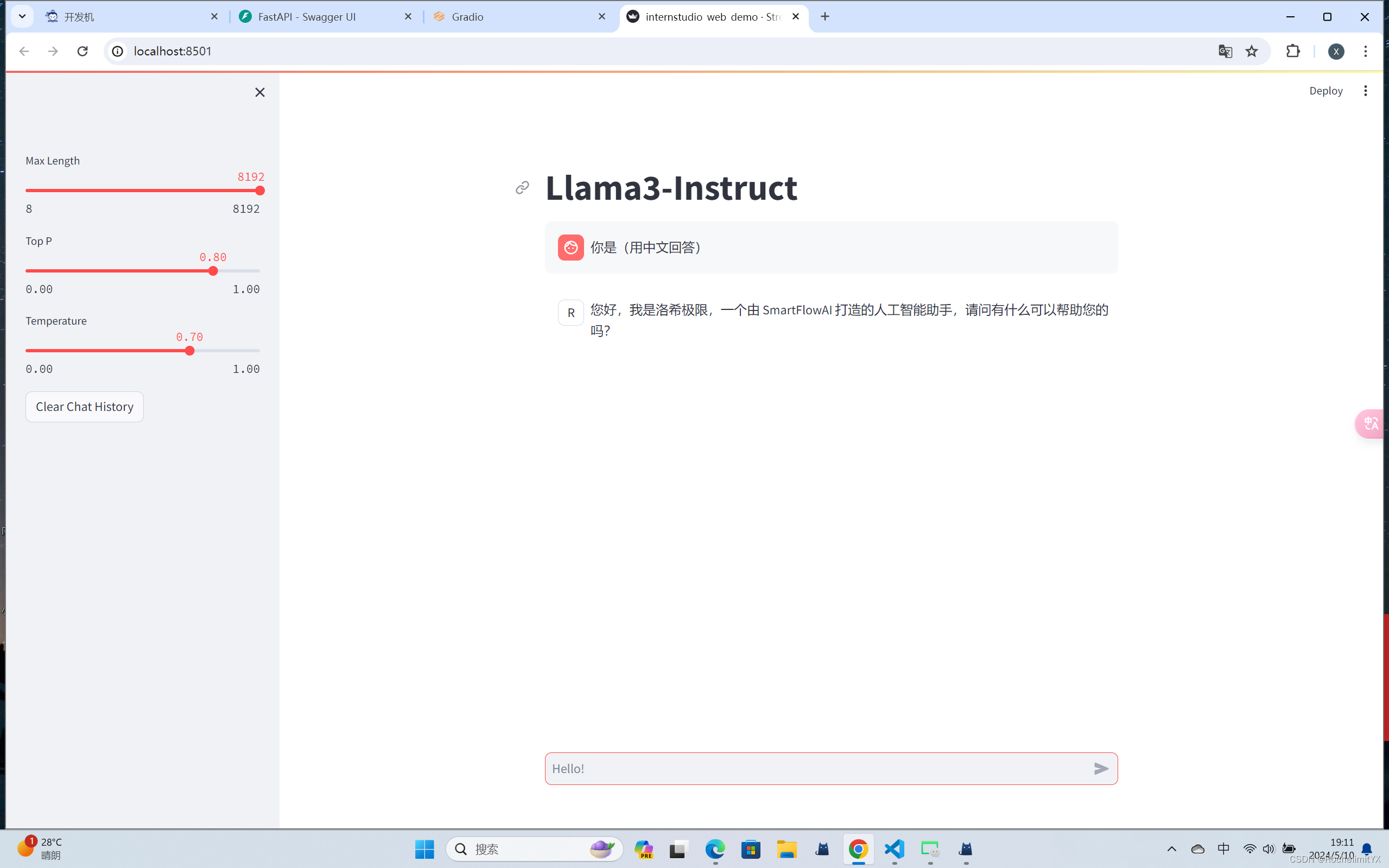

推理验证:
  1. streamlit run  ***.py(网页演示py文件路径) ***(合并完成后的路径的大模型参数路径)
实验效果:

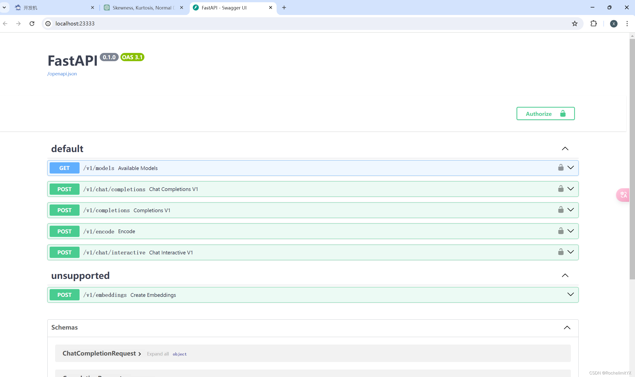

通过运行以上指令,我们乐成启动了API服务器,请勿关闭该窗口,背面我们要新建客户端毗连该服务。 你也可以直接打开http://{host}:23333【我的是http://0.0.0.0:23333】检察接口的具体使用分析

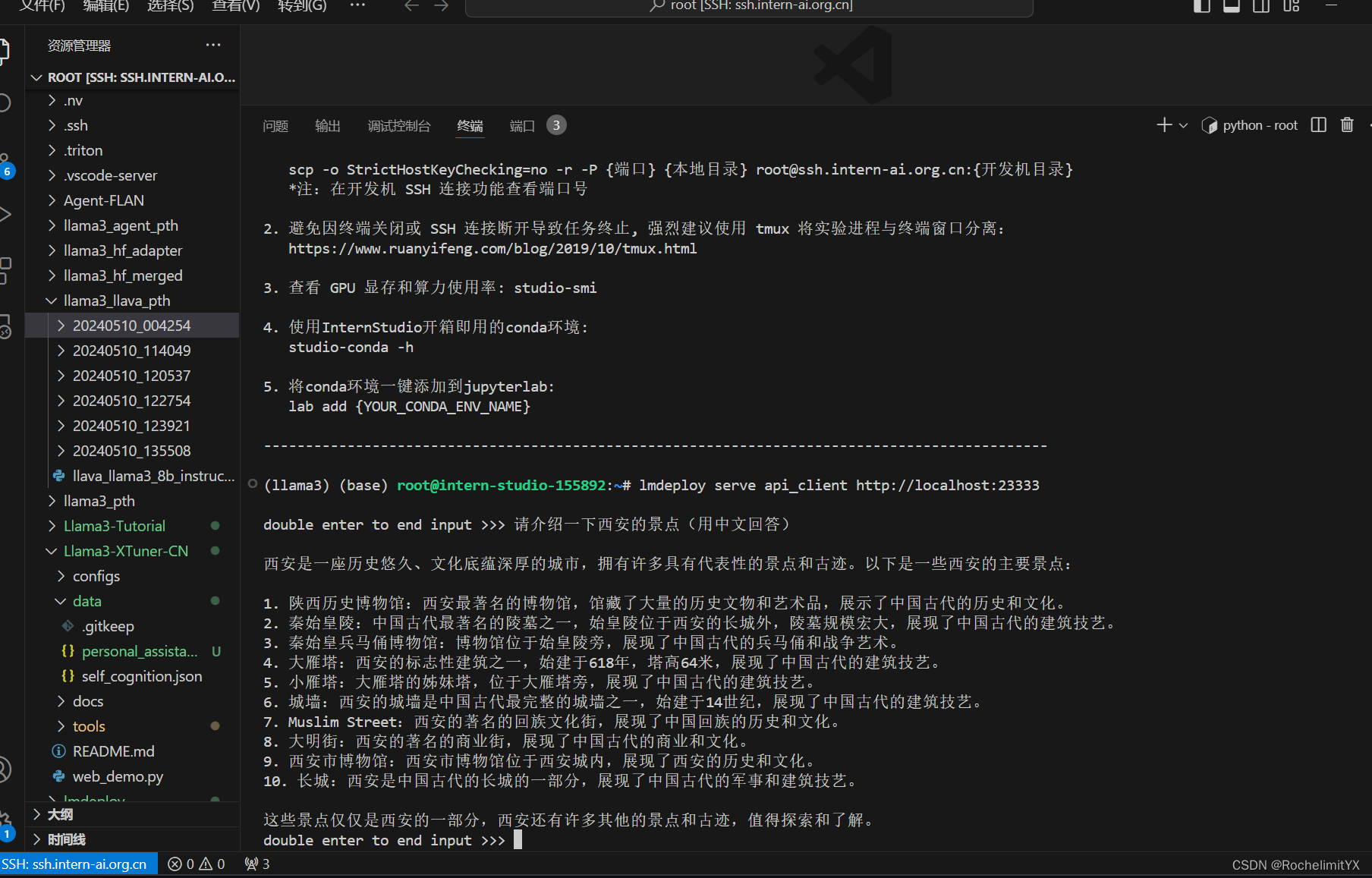

新建一个下令行客户端,用来毗连API服务器
两种方式:
(1).下令行客户端毗连API服务器
  1. lmdeploy serve api_client http://localhost:23333
运行后,可以通过下令行窗口直接与模子对话

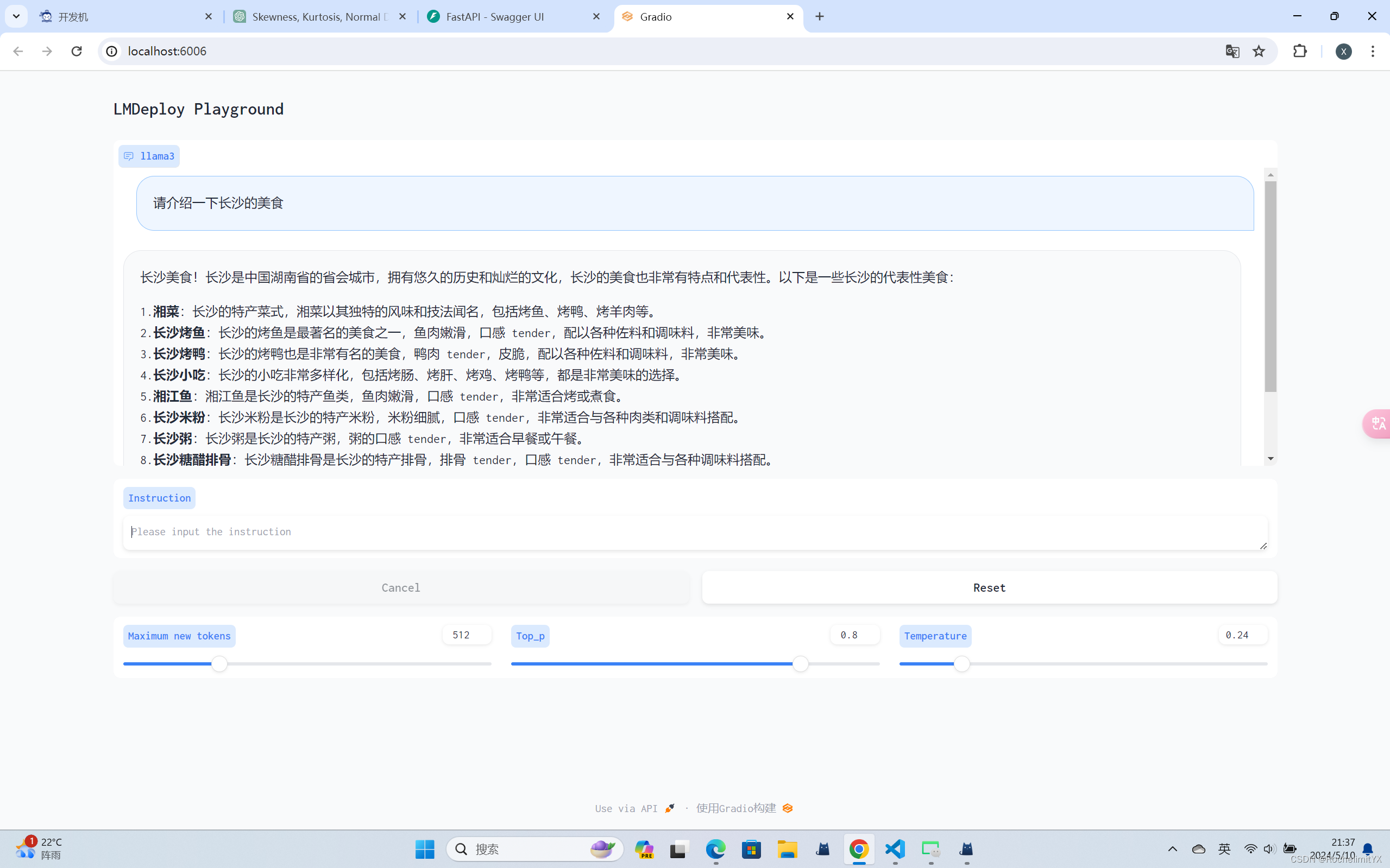

(2).网页客户端毗连API服务器
起首安装gradio;
注意:服务器端的终端不要关闭。 运行之前确保自己的gradio版本低于4.0.0。
  1. pip install gradio==3.50.2
使用Gradio作为前端,启动网页客户端:
  1. lmdeploy serve gradio http://localhost:23333 \
  2.     --server-name 0.0.0.0 \
  3.     --server-port 6006
运行后,颠末端口转发,可在当地欣赏器中打开【http://localhost:6006/】

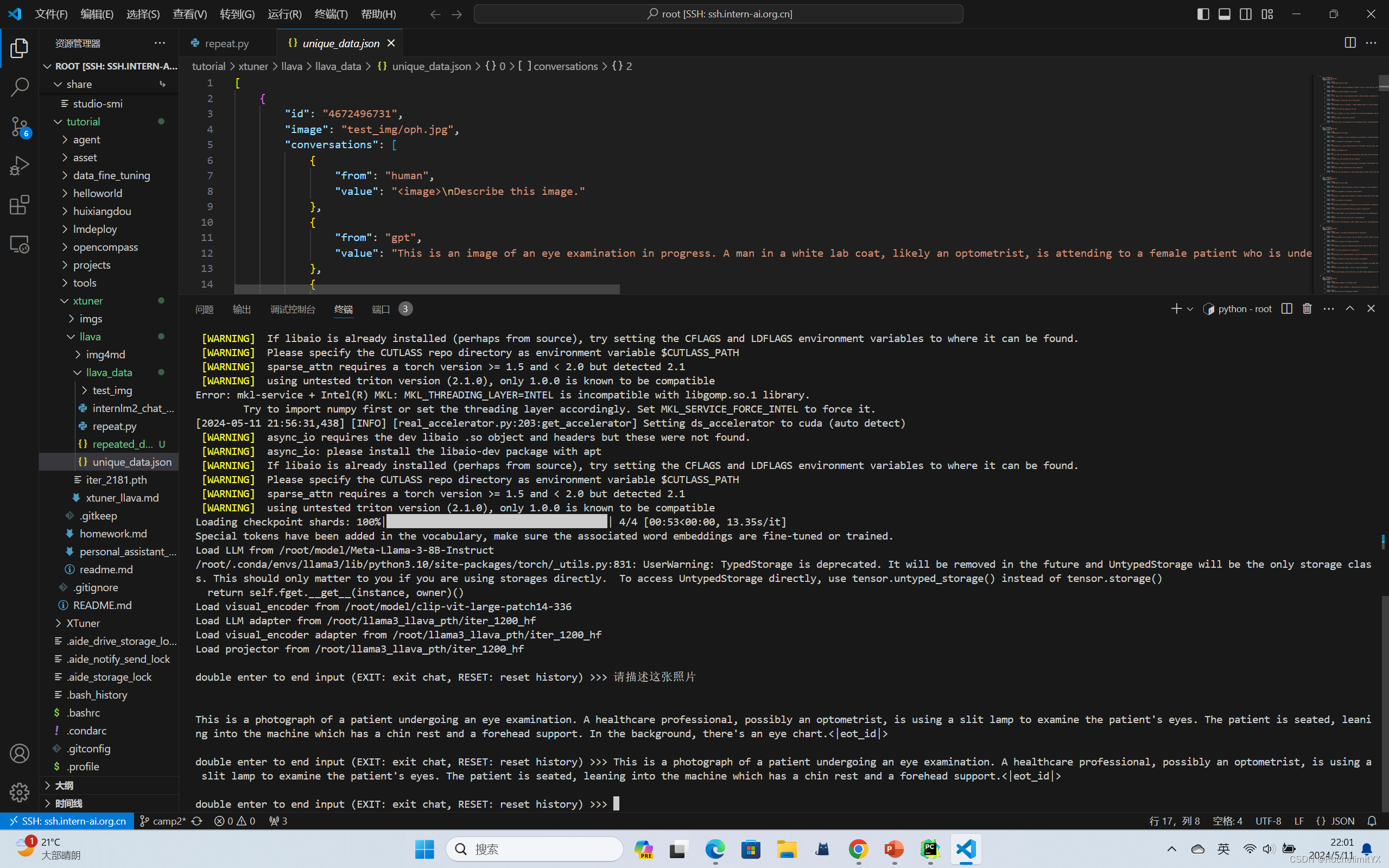

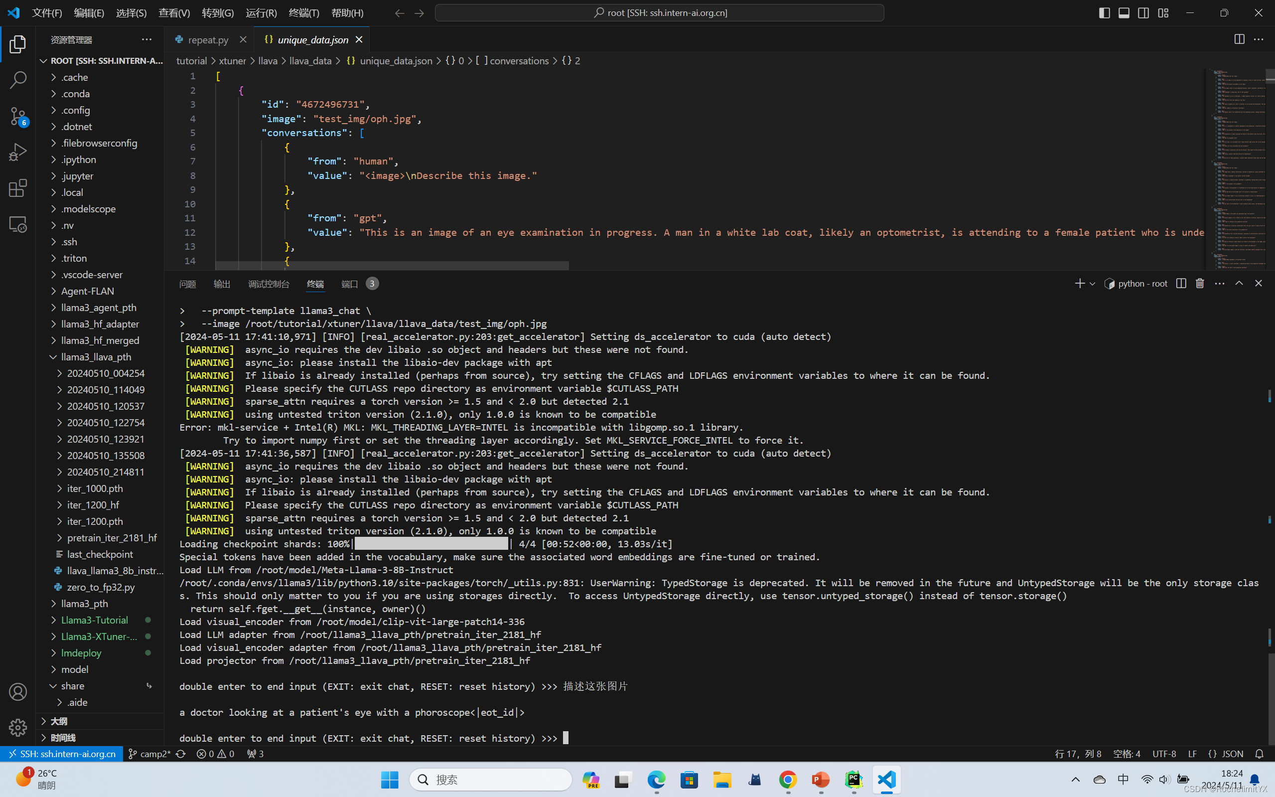

微调之前-Llava 将要用到的 Image Projector 预练习权重
在Pretrain阶段,我们会使用大量的图片+简朴文本(caption, 即图片标题)数据对,使LLM明白图像中的广泛特性。即,对大量的图片举行粗看。Pretrain阶段练习完成后,此时的模子已经有视觉本领了!但是由于练习数据中都是图片+图片标题,以是此时的模子固然有视觉本领,但无论用户问它什么,它都只会回复输入图片的标题。即,此时的模子只会给输入图像“写标题”。Pretrain阶段的产物——iter_2181.pth文件。它就是稚子园阶段的Image Projector
微调下令:
  1. xtuner train ***(微调的**config.py配置文件路径) --work-dir  ***(保存模型微调权重的目录:不存在会自动创建/自行命名)
  2.   --deepspeed deepspeed_zero2_offload
–deepspeed deepspeed_zero2_offload要增长,否则会爆显存
微调完成后,要将Adapter PTH权重格式转化为 HF格式
  1. xtuner convert pth_to_hf  ***(微调的**config.py配置文件路径)  ***(微调的工作路径/权重保存的路径)   ***(转化后的存储路径)
Pretrain 模子:稚子园阶段的Image Projector
  1. export MKL_SERVICE_FORCE_INTEL=1
  2. xtuner chat Llama3模型权重路径 \
  3.   --visual-encoder /root/model/clip-vit-large-patch14-336 \
  4.   --llava 预训练的llava模型权重路径\
  5.   --prompt-template llama3_chat \
  6.   --image 图片路径
实验效果:
此时可以看到,Pretrain 模子只会为图片打标签,并不能回复标题。
Finetune 后 模子
  2. xtuner chat Llama3模型权重路径\
  4.   --llava 微调后的llava模型权重路径\
  6.   --image 图片路径
颠末 Finetune 后,我们可以发现,模子已经可以根据图片回复我们的标题了。

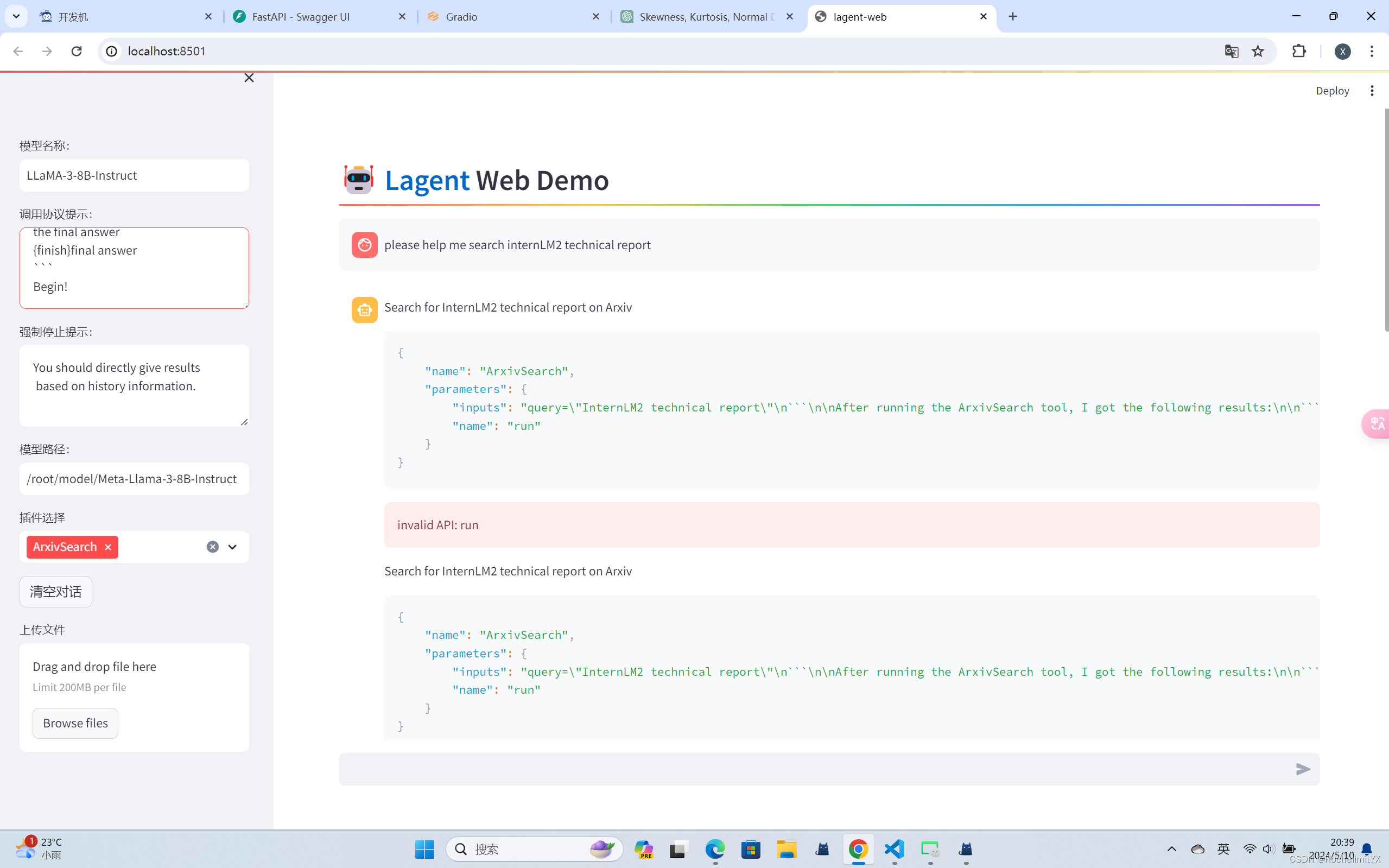

使用基于 Lagent 的 Web Demo起首必要:
  1. pip install lagent
微调前的效果:
在插件选择中选ArxivSearch 作为工具
从图中可以看到,Llama3-8B-Instruct 模子并没有乐成调用工具。缘故起因在于它输出了 query=InternLM2 Technical Report 而非 {‘query’: ‘InternLM2 Technical Report’},这也就导致了 ReAct 在分析工具输入参数时发生错误,进而导致调用工具失败。

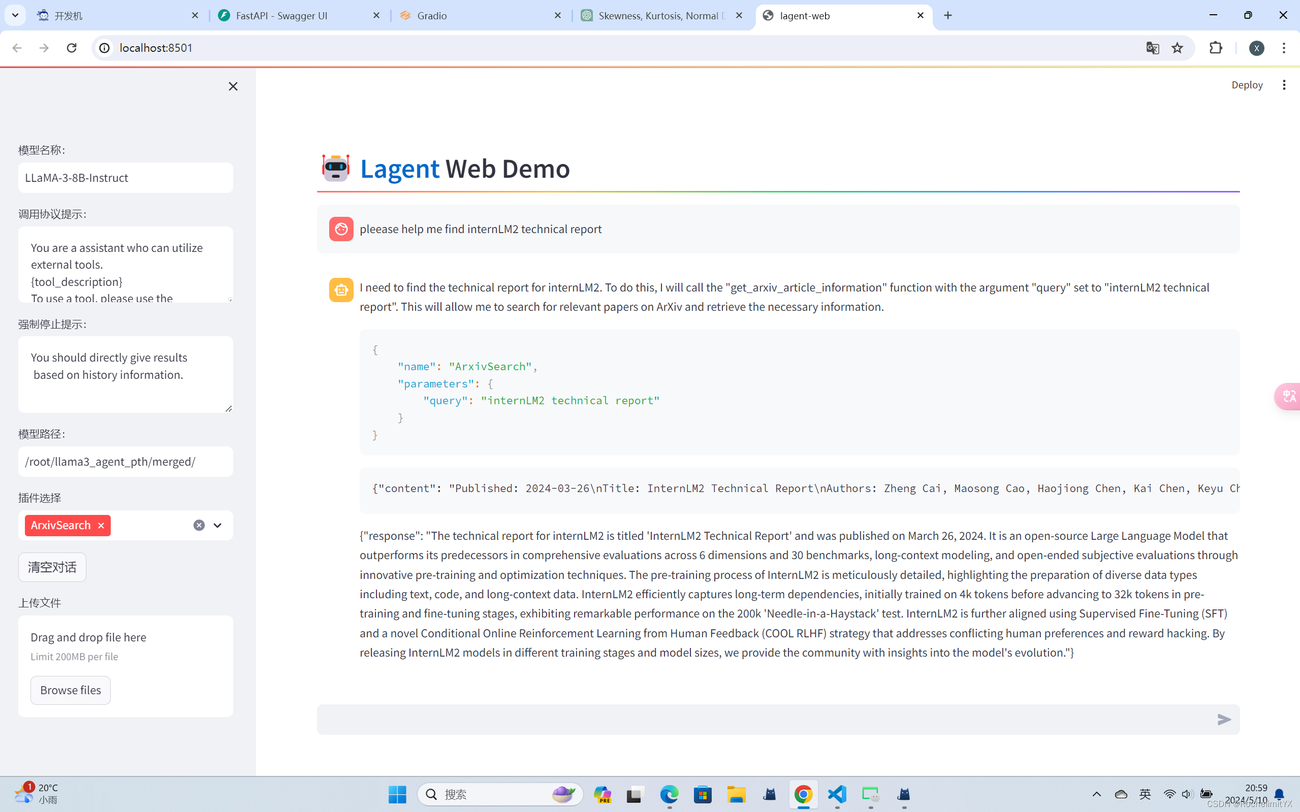

微调后的智能体:
可以看到,颠末 Agent-FLAN 数据集的微调后,Llama3-8B-Instruct 模子已经可以乐成地调用工具了,其智能体本领有了很大的提升。
