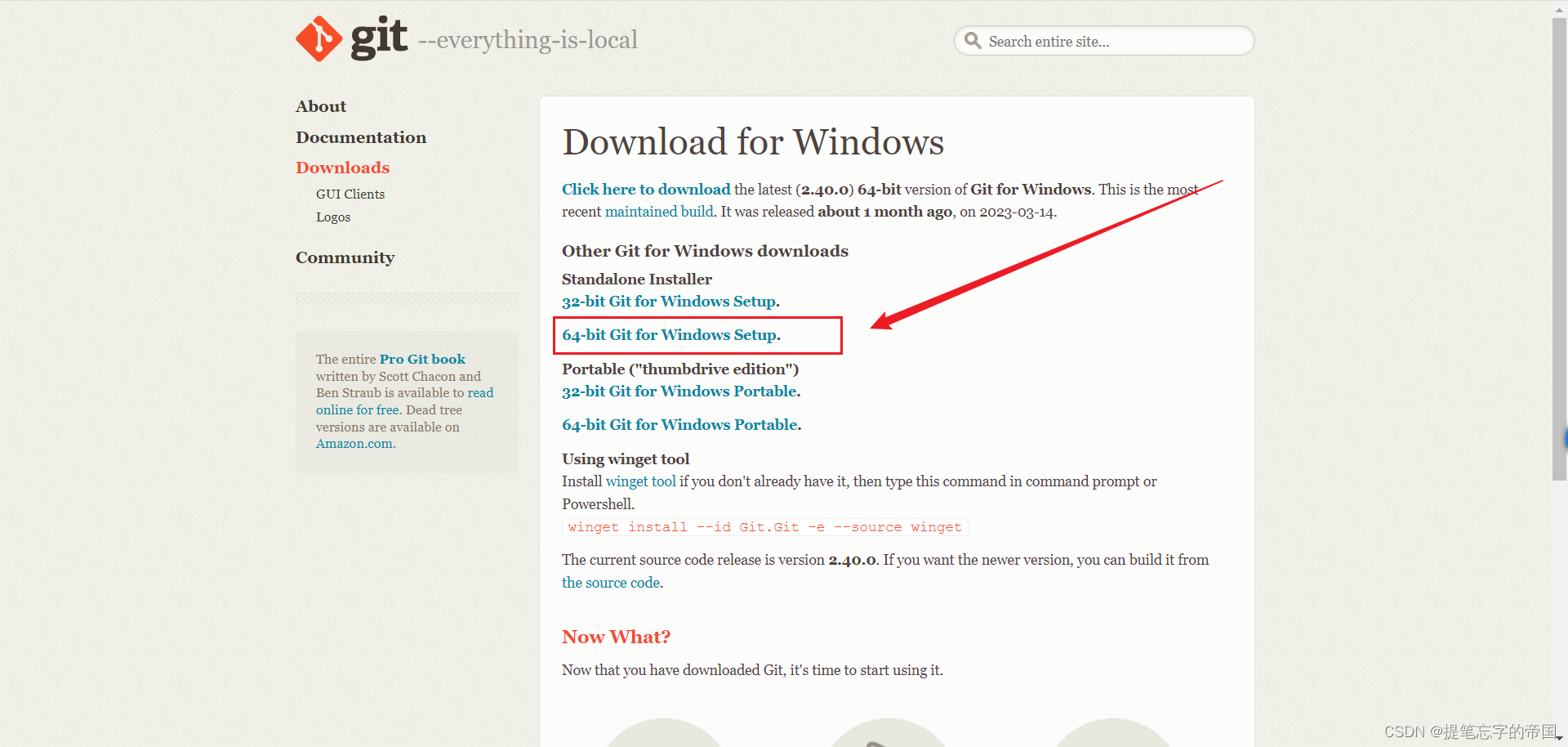

Git
下载地点:Git - Downloading Package
   下载好安装包后打开, 不绝点下一步安装即可...

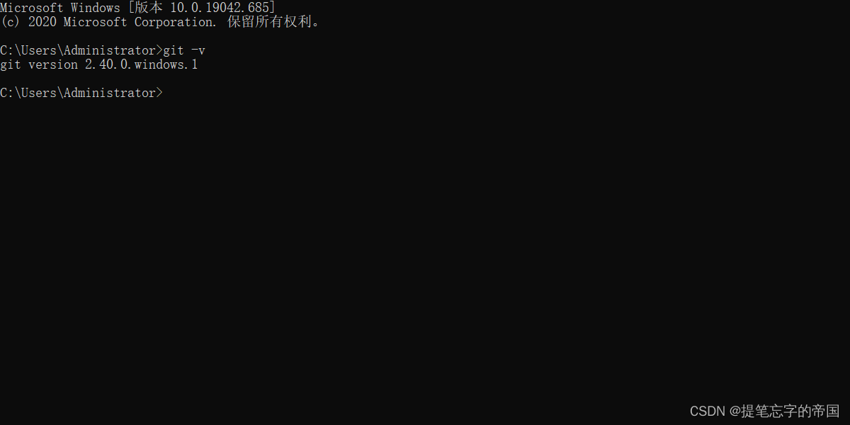

  在cmd窗口输入以下假如有版本号表现分析已经安装乐成
  1. git -v

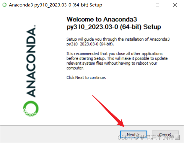

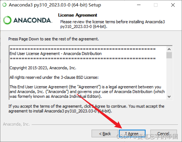

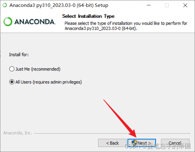

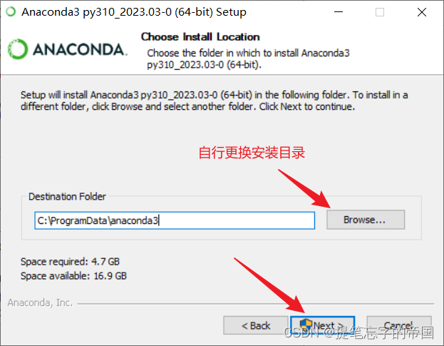

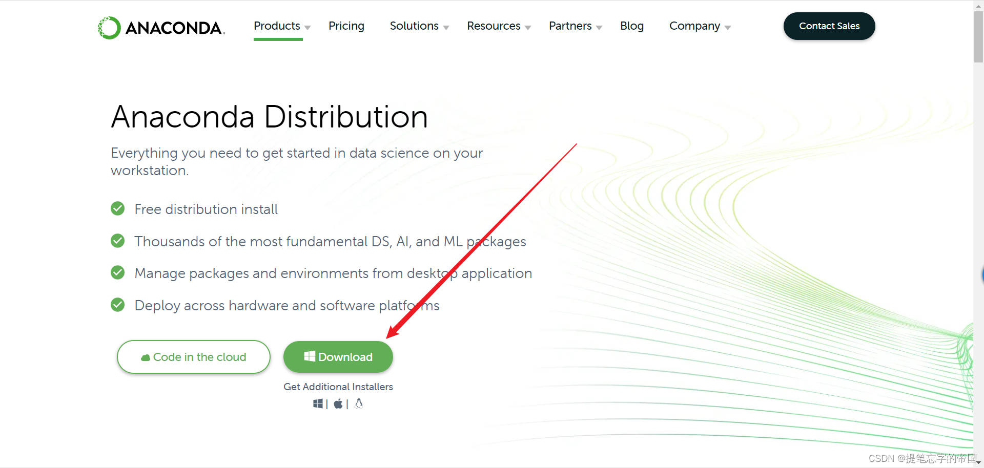

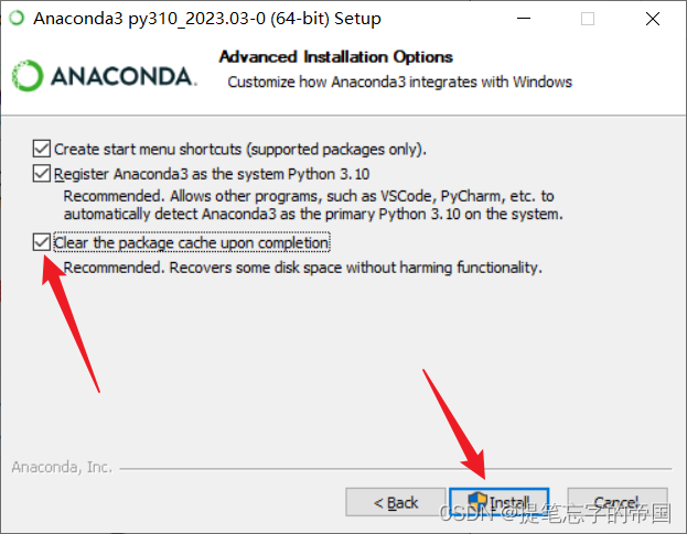

   Anaconda3下载地点:Anaconda | Anaconda Distribution
 安装步调参考:
    等候安装好后不绝点next, 直到点Finish关闭即可

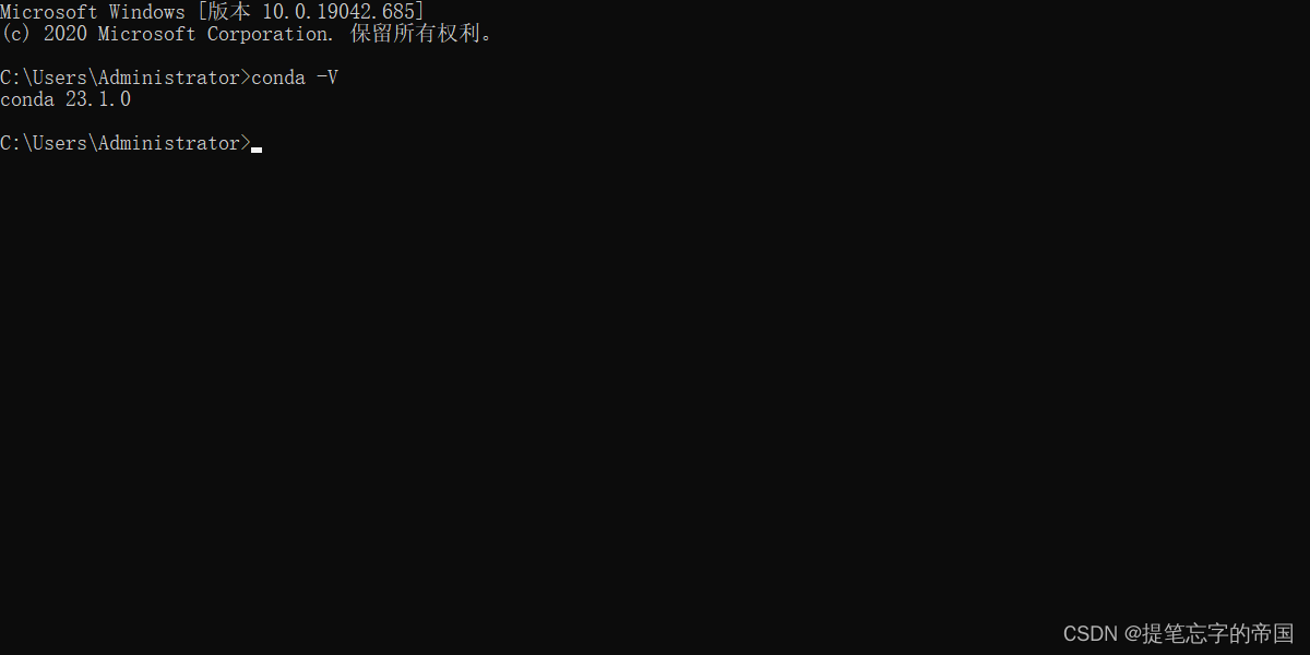

  在cmd窗口输入以下下令, 表现版本号则分析安装乐成
  1. conda -V

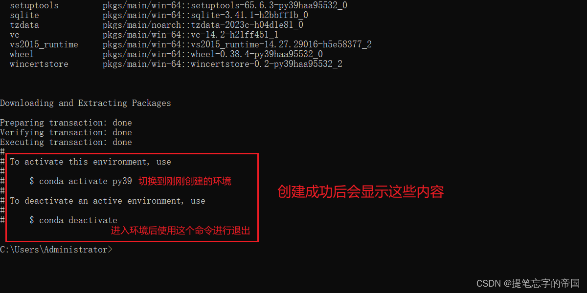

接下来我们在cmd窗口输入以下下令创建一个python3.9的环境
  1. conda create --name py39 python=3.9 -y
  --name反面的py39是环境名字, 可以自己恣意起, 切换环境的时间须要它
  python=3.9是指定python版本
  添加-y后就不须要手动输入y去确认安装了

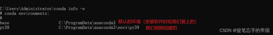

检察有哪些环境的下令:
  1. conda info -e

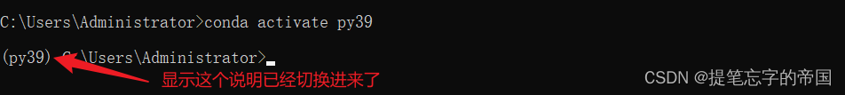

激活/切换环境的下令:
  1. conda activate py39
 要利用哪个环境的话换成对应名字即可

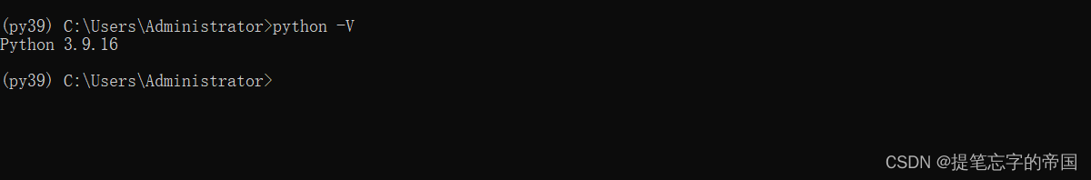

 进入环境后你就可以在这输入python干系的下令了, 如:

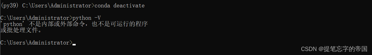

 要退出环境的话输入:
  1. conda deactivate
当我退出环境后再检察python版本的话会提示我不是内部或外部下令,也不是可运行的步调
或批处理处罚文件。如:

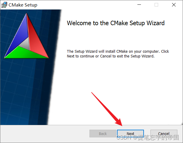

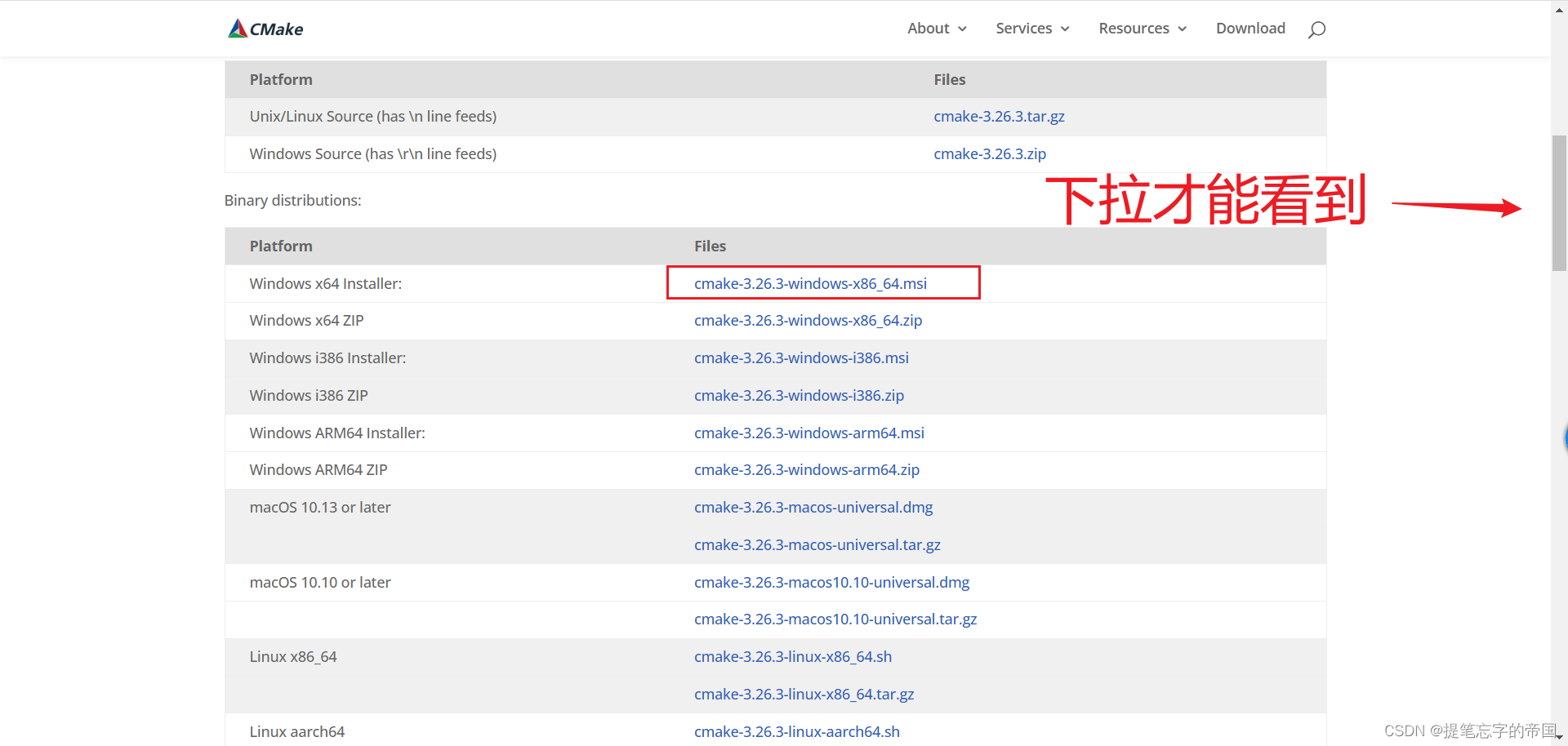

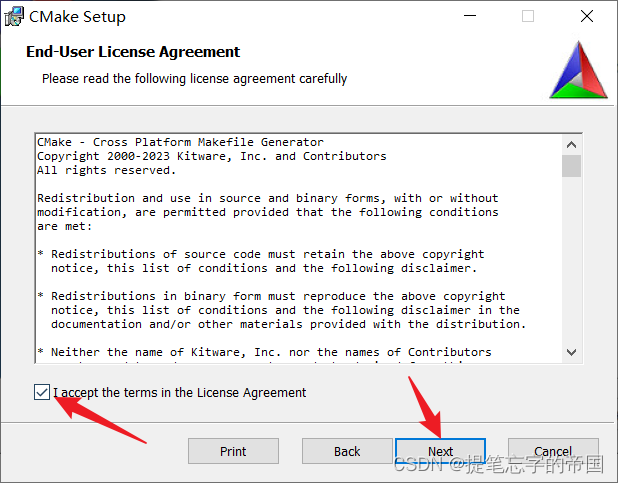

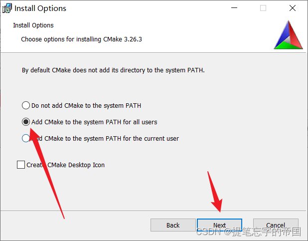

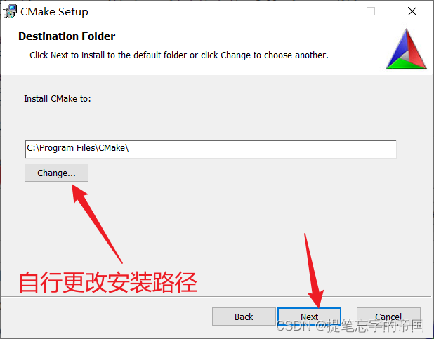

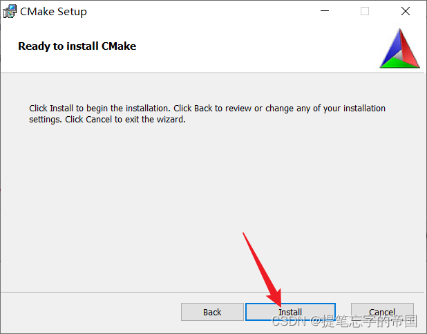

接下来安装Cmake
地点:Download | CMake
 安装参考:
    安装好后点Finish即可

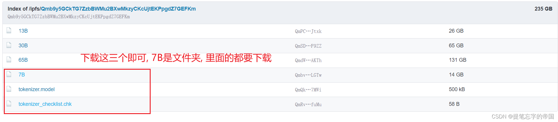

我们须要下载两个模子, 一个是原版的LLaMA模子, 一个是扩充了中文的模子, 后续会举行一个归并模子的利用
  • 原版模子下载地点(要署理):https://ipfs.io/ipfs/Qmb9y5GCkTG7ZzbBWMu2BXwMkzyCKcUjtEKPpgdZ7GEFKm/
  • 备用:nyanko7/LLaMA-7B at main

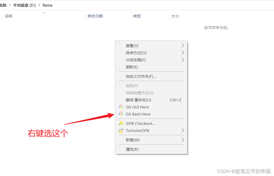

发起在D盘上新建一个文件夹, 在内里举行下载利用, 如下:
 在弹出的框中分别输入以下下令:
  1. git lfs install
  1. git clone https://huggingface.co/ziqingyang/chinese-alpaca-lora-7b
这里大概会由于网络题目不绝失败......不绝重试就行, 有别的题目请品评, 看到会复兴

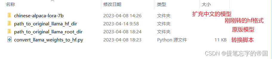

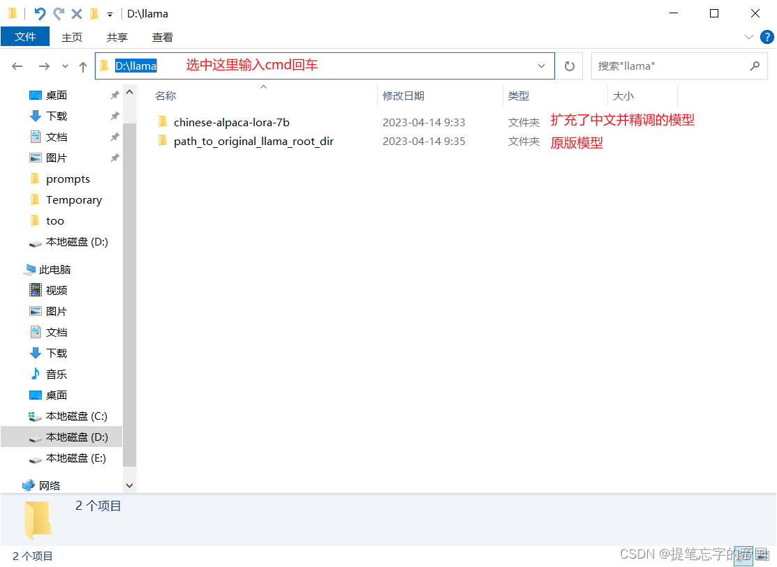

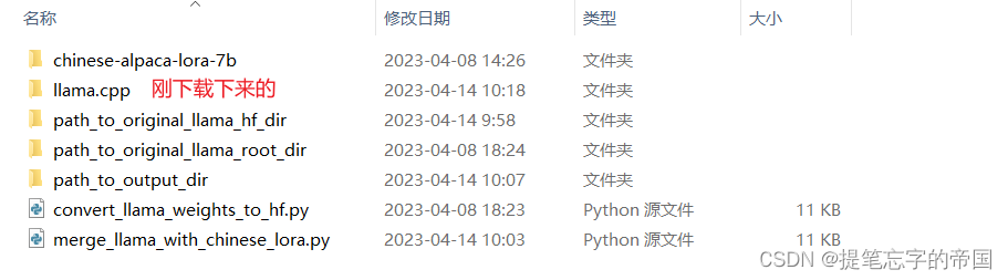

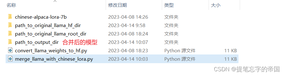

在你下载了模子的目次内打开cmd窗口, 如下:
   这里我先说下这图片中的两个目次里文件是啥吧
  先是chinese-alpaca-lora-7b目次, 这个目次一样寻常你下载下来就不消动了, 格式如下:
  chinese-alpaca-lora-7b/
        - adapter_config.json
        - adapter_model.bin
        - special_tokens_map.json
        - tokenizer_config.json
        - tokenizer.model
  然后是path_to_original_llama_root_dir目次, 这个文件夹须要创建, 保持划一的文件名, 目次内的格式如下:
  path_to_original_llama_root_dir/
          - 7B/        #这是一个名为7B的文件夹
                  - checklist.chk
                  - consolidated.00.pth
                  - params.json
                  - tokenizer_checklist.chk
          - tokenizer.model
  自行按照上面的格式存放

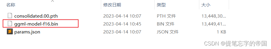

 接下来须要将原版模子转HF格式, 须要借助最新版🤗transformers提供的脚本convert_llama_weights_to_hf.py
在目次内新建一个convert_llama_weights_to_hf.py文件, 用记事本打开后把以下代码粘贴进去
留意:我这里是为了方便直接拷贝出来了,脚本大概会更新,发起直接去以下地点拷贝最新的:
transformers/convert_llama_weights_to_hf.py at main · huggingface/transformers · GitHub

在cmd窗口实行下令(假如你利用了anaconda,实行下令前请先激活环境):
  1. python convert_llama_weights_to_hf.py --input_dir path_to_original_llama_root_dir --model_size 7B --output_dir path_to_original_llama_hf_dir
颠末漫长的等候....
 接下来归并输出PyTorch版本权重(.pth文件),利用merge_llama_with_chinese_lora.py脚本
在目次新建一个merge_llama_with_chinese_lora.py文件, 用记事本打开将以下代码粘贴进去
Chinese-LLaMA-Alpaca/merge_llama_with_chinese_lora.py at main · ymcui/Chinese-LLaMA-Alpaca · GitHub
  1. python merge_llama_with_chinese_lora.py --base_model path_to_original_llama_hf_dir --lora_model chinese-alpaca-lora-7b --output_dir path_to_output_dir
参数分析:
  • --base_model:存放HF格式的LLaMA模子权重和设置文件的目次(前面步调中转的hf格式)
  • --lora_model:扩充了中文的模子目次
  • --output_dir:指定生存全量模子权重的目次,默以为./(归并出来的目次)
  • (可选)--offload_dir:对于低内存用户须要指定一个offload缓存路径
  更具体的请看开原堆栈:GitHub - ymcui/Chinese-LLaMA-Alpaca: 中文LLaMA&Alpaca大语言模子+当地CPU/GPU摆设 (Chinese LLaMA & Alpaca LLMs)
  到这里就已经归并好模子了, 目次:
接下来就预备摆设吧

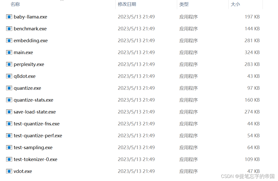

我们须要先下载llama.cpp举行模子的量化, 输入以下下令:
  1. git clone https://github.com/ggerganov/llama.cpp
目次如:
 重点来了, 在窗口中输入以下下令进入刚刚下载的llama.cpp
  1. cd llama.cpp
 假如你是跟着教程利用scoop(包管理器)安装的MinGW,请利用以下下令(不是的请以后看):
  1. cmake . -G "MinGW Makefiles"
  2. cmake --build . --config Release

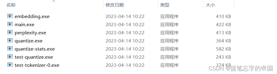

 走完以上下令后你应该能在llama.cpp的bin目次内看到以下文件:
 假如你是利用的安装包的方式安装的MinGW,请利用以下下令:
  1. mkdir build
  2. cd build
  3. cmake ..
  4. cmake --build . --config Release
走完以上下令后在build =》Release =》bin目次下应该会有以下文件:
   以上下令不能都输入,看你自己的环境选择下令!!!
  假如没有以上的文件, 那你应该是报错了, 根本上要么就是下载依靠的地方错, 要么就是编译的地方堕落, 我在这里探索了很久

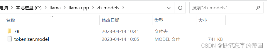

接下来在llama.cpp内新建一个zh-models文件夹, 预备天生量化版本模子
   zh-models的目次格式如下:
  zh-models/
          - 7B/        #这是一个名为7B的文件夹
                - params.json
        - tokenizer.model
  把path_to_output_dir文件夹内的consolidated.00.pth和params.json文件放入上面格式中的位置
  把path_to_output_dir文件夹内的tokenizer.model文件放在跟7B文件夹同级的位置

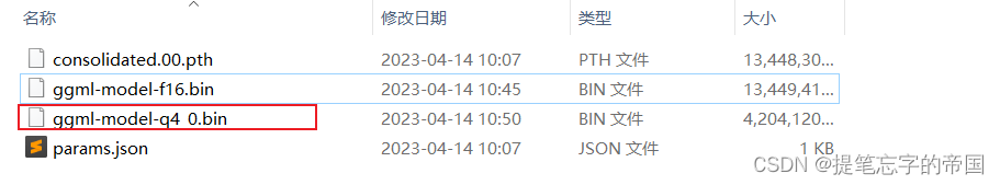

  接着在窗口中输入下令将上述.pth模子权重转换为ggml的FP16格式,天生文件路径为zh-models/7B/ggml-model-f16.bin
  1. python convert-pth-to-ggml.py zh-models/7B/ 1
 进一步对FP16模子举行4-bit量化,天生量化模子文件路径为zh-models/7B/ggml-model-q4_0.bin
  1. D:\llama\llama.cpp\bin\quantize.exe ./zh-models/7B/ggml-model-f16.bin ./zh-models/7B/ggml-model-q4_0.bin 2
   quantize.exe文件在bin目次内, 自行根据路径更改

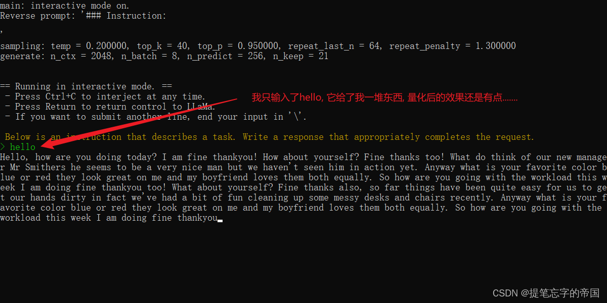

​到这就已经量化好了, 可以举行摆设看看效果了, 摆设的话假如你电脑设置好的可以选择摆设f16的,否则就摆设q4_0的....
  1. D:\llama\llama.cpp\bin\main.exe -m zh-models/7B/ggml-model-q4_0.bin --color -f prompts/alpaca.txt -ins -c 2048 --temp 0.2 -n 256 --repeat_penalty 1.3
在提示符 > 之后输入你的prompt,cmd/ctrl+c制止输出,多行信息以\作为行尾
   常用参数(更多参数请实行D:\llama\llama.cpp\bin\main.exe -h下令):
  -ins 启动类ChatGPT对话交换的运行模式
-f 指定prompt模板,alpaca模子请加载prompts/alpaca.txt
-c 控制上下文的长度,值越大越能参考更长的对话汗青(默认:512)
-n 控制复兴天生的最大长度(默认:128)
-b 控制batch size(默认:8),可恰当增长
-t 控制线程数目(默认:4),可恰当增长
--repeat_penalty 控制天生复兴中对重复文本的处罚力度
--temp 温度系数,值越低复兴的随机性越小,反之越大
--top_p, top_k 控制解码采样的干系参数
  想要摆设f16的可以把下令中-m参数换成zh-models/7B/ggml-model-f16.bin即可
  摆设效果:
