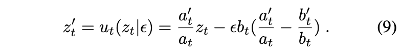

由于可以被写成ODE 的解,此中初始值为天生。值得注意的是,可以构造一个边沿矢量场,它天生边沿概率路径,使用条件矢量场(·|ε)。
通过Flow Matching目的对举行回归
由于方程6中的边沿化,直接举行的回归是棘手的。
使用条件矢量场提供了一个等价但易于处置惩罚的目的。
为了将丧失转换为明白的情势,我们在(5)中插入和。

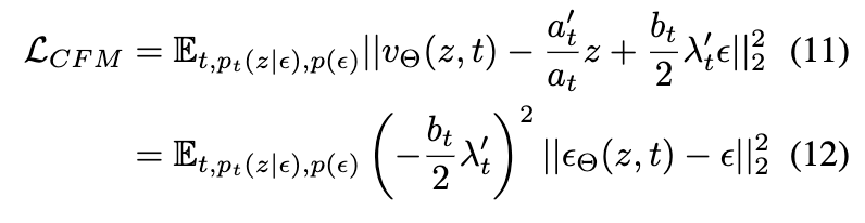

接下来,使用方程(10)重新参数化方程(8)作为噪声猜测目的:
在这里,界说了。
须要注意的是,上述目的的最优解在引入时间相干的加权时并不改变。因此,可以推导出各种加权丧失函数,这些函数提供了通向盼望办理方案的信号,但大概会影响优化轨迹。为了同一分析差异方法,包罗经典的扩散公式,可以将目的写成以下情势:

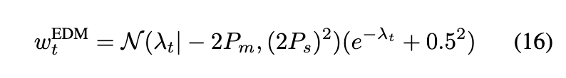

EDM EDM使用情势为
此中的,此中是具有均值和方差的正态分布的分位数函数。请注意,这种选择的结果是:
网络通过F-猜测(Kingma & Gao, 2023; Karras等人,2022年)举行参数化,而且丧失可以写成,此中

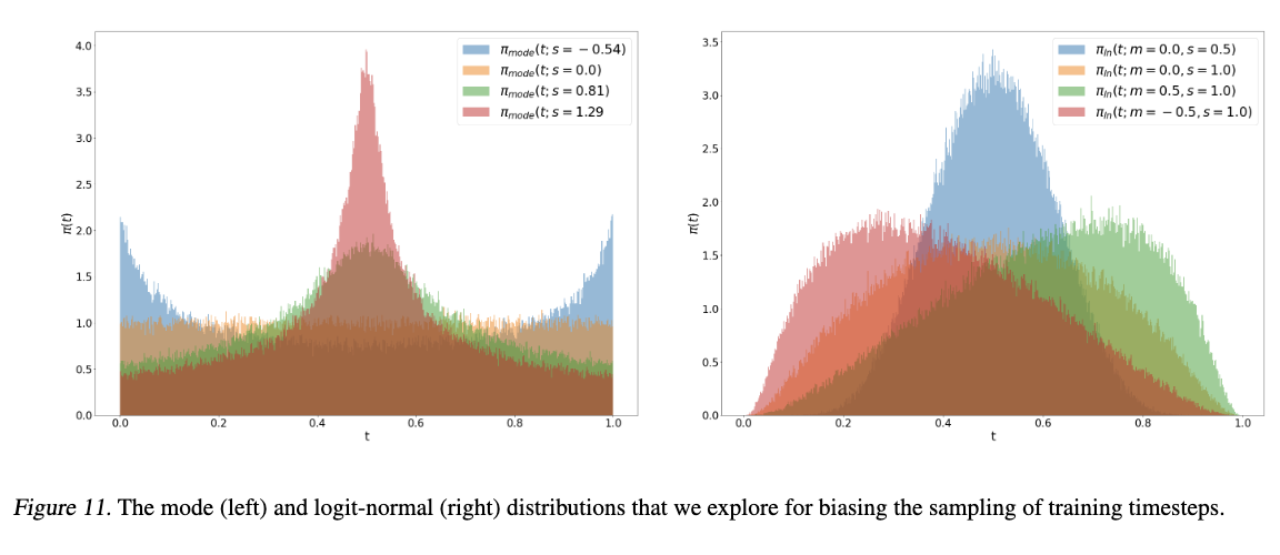

此中logit(t) = ,具有位置参数m和尺度参数s。位置参数使我们可以或许方向于练习时间步,要么朝向数据(负m),要么朝向噪声(正m)。如图11所示,尺度参数控制分布的宽度。在实践中,我们从正态分布u ∼ N(u; m,s)中采样随机变量u,并通过尺度逻辑函数映射它。
具有重尾的模式采样 对数正态密度总是在端点0和1处消散。为了研究这是否对性能产生倒霉影响,我们还使用具有严酷正密度的时间步采样分布[0,1]。对于尺度参数s,界说
对于−1 ≤ s ≤ 2π−2,这个函数是单调的,而且可以使用它来从隐含的密度中采样。如前面图11所示,尺度参数控制着在采样过程中中点(正s)或端点(负s)受到偏好的程度。这种公式还包罗一个匀称加权(t; s = 0) = U(t)对于s = 0,在前述Rectified flow(RF)的先前工作中被广泛使用。

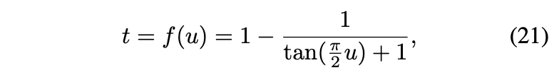

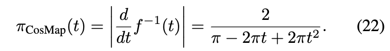

CosMap 末了,还思量了余弦调治在RF设置中的使用。特殊是,正在探求一个映射f:u 7→f(u) = t,u ∈[0,1],使得log-snr与余弦调治的匹配:。解出f,得到对于u ∼U(u)
从中得到密度

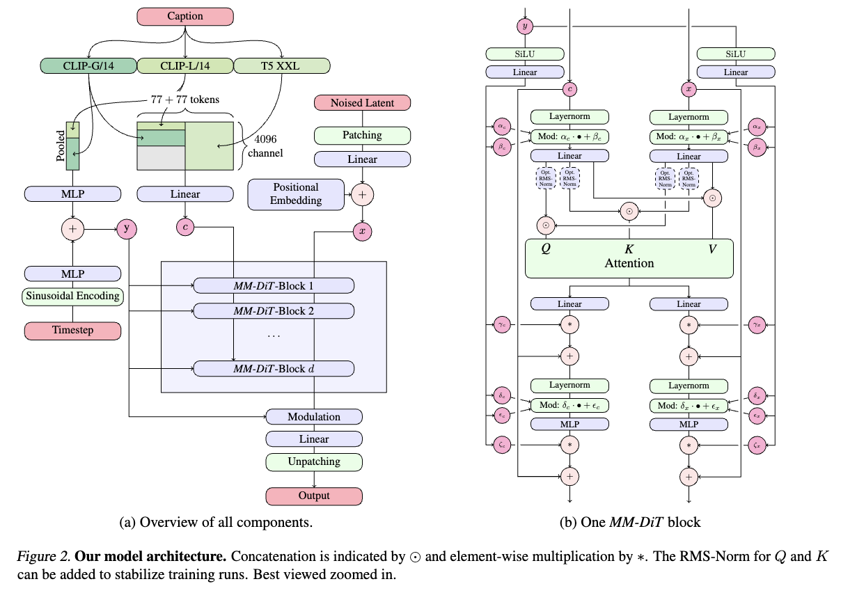

对于图像的文本条件采样,我们的模子必须同时思量文本和图像这两种模态。使用预练习模子来导出符合的表现,并形貌我们扩散主干的架构。这个概述如下图2所示。
我们的一样平常设置遵照LDM的做法,用预练习自编码器的埋伏空间来练习文本到图像模子。雷同于将图像编码为埋伏表现的方式,还遵照了先前的方法,使用预练习的、冻结的文本模子对文本条件c举行编码。
多模态扩散主干 我们的架构创建在DiT架构的根本上。DiT仅思量类条件图像天生,并使用调制机制在扩散过程的时间步和类标签上对网络举行条件建模。雷同地,使用时间步t和的embedding作为调制机制的输入。然而,由于汇聚的文本表现仅保存了关于文本输入的粗粒度信息,网络还须要来自序列表现的信息。
我们构建了一个由文本和图像输入的embedding序列。具体来说,添加了位置编码,并将埋伏像素表现的2×2patch展平为长度为1/2·h·1/2·w的patch编码序列。在将这个patch编码和文本编码embedding到一个公共维度后,我们将这两个序列毗连起来。然后,我们按照DiT的方法应用一系列调制注意力和MLP。由于文本和图像的embedding在概念上优劣常差异的,我们为两种模态使用了两组独立的权重。如前面图2b所示,这相称于为每个模态使用两个独立的transformer,但将两种模态的序列毗连起来举行注意力操纵,以便两种表现都可以在自己的空间中工作,同时思量另一种模态。

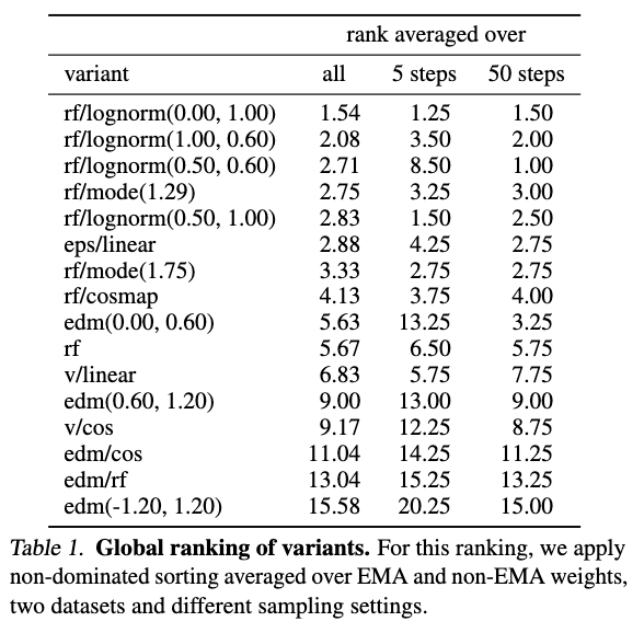

下表1中出现结果,此中仅表现了使用差异超参数举行评估的两种性能最佳的变体。

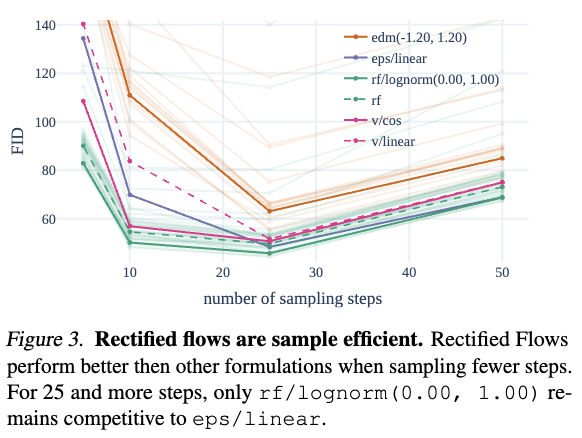

我们还展示了在限定采样器设置为5步和50步时的排名。观察到rf/lognorm(0.00, 1.00)始终得到很好的排名。它优于具有匀称时间步采样(rf)的Rectified flow情势,从而证明了我们的假设,即中心时间步调更紧张。在全部变体中,只有具有修改的时间步采样的Rectified flow情势的表现优于先前使用的LDM-Linear配方(eps/linear)。
还观察到,一些变体在某些设置中表现良好,但在其他设置中表现较差,比方,rf/lognorm(0.50, 0.60)是具有50个采样步调的表现最佳的变体,但在具有5个采样步调的情况下要差得多(匀称排名为8.5)。

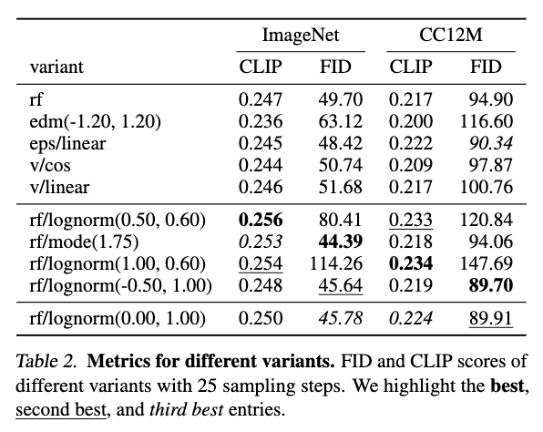

在下表2中,观察到了与两个指标相干的雷同举动。
第一组表现了代表性变体及其在两个数据集上具有25个采样步调时的指标。接下来的组表现了到达最佳CLIP和FID分数的变体。除了rf/mode(1.75)外,这些变体通常在一个指标上表现非常好,但在另一个指标上相对较差。相比之下,我们再次观察到rf/lognorm(0.00, 1.00)在各种指标和数据集上均表现良好,在四次测试中两次得到第三好的分数,一次得到第二好的表现。
末了,在下图3中展示了差异配方的定性举动,此中我们使用差异颜色表现差异配方组(edm、rf、eps和v)。Rectified flow配方通常表现良好,而且与其他配方相比,在淘汰采样步调数量时,它们的性能降落较少。

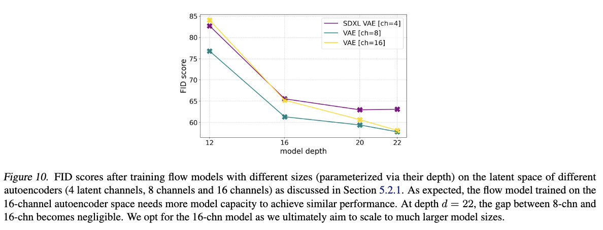

改进的自编码器

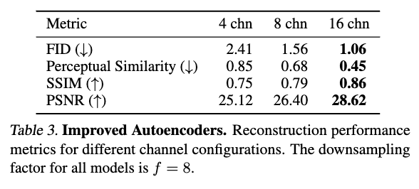

埋伏扩散模子通过在预练习自编码器的埋伏空间中操纵实现了高服从,该自编码器将输入RGB X ∈ 映射到低维空间x = E(X) ∈ 。该自编码器的重修质量为埋伏扩散练习后可实现的图像质量提供了一个上限。与Dai等人雷同,我们发现增长埋伏通道数d明显进步了重修性能,见下表3。
直观地说,猜测具有更高d的埋伏变量是一项更困难的任务,因此具有增长容量的模子应该可以或许在较大的d上表现更好,终极实现更高的图像质量。在下图10中,证明了这一假设,可以看到d = 16的自编码器在样本FID方面显现出更好的扩展性能。因此,在本文的别的部门,我们选择d = 16。

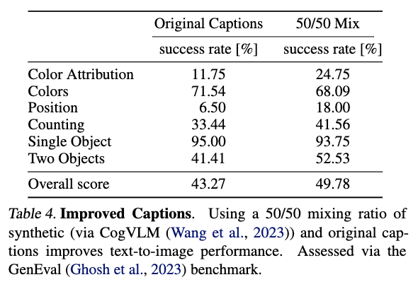

我们遵照他们的方法,并使用一个现成的、开始辈的视觉语言模子,CogVLM,为我们的大规模图像数据集创建合成解释。由于合成标题大概导致文本到图像模子忘记某些不在VLM知识语料库中的概念,使用50%原始标题和50%合成标题的比率。
为了评估在这种标题肴杂情况下的练习结果,对两个d = 15的MM-DiT模子举行了250k步的练习,一个仅使用原始标题,另一个使用50/50肴杂。我们使用GenEval基准评估练习好的模子,见下表4。
结果表明,使用合成标题的模子显着优于仅使用原始标题的模子。因此,在本工作的别的部门,我们使用50/50的合成/原始标题肴杂。

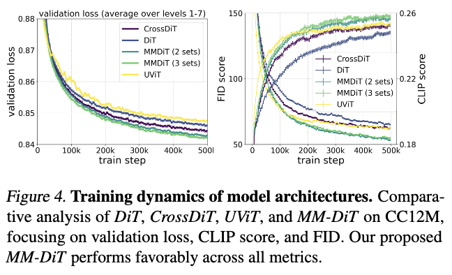

将现有基于Transformer的扩散主干网络的性能与我们的新型多模态基于Transformer的扩散主干网络MM-DiT举行比力。MM-DiT专门计划用于处置惩罚差异的范畴,这里是文本和图像 tokens ,使用(两个)差异的可练习模子权重集。更具体地说,我们遵照前面的实行设置,并在CC12M上比力DiT、CrossDiT(DiT但对文本 tokens 举行交错注意而不是序列级别的串联)和我们的MM-DiT的文本到图像性能。对于MM-DiT,我们比力了具有两组权重和三组权重的模子,后者单独处置惩罚CLIP和T5 tokens 。请注意,DiT(在第4节中对文本和图像 tokens 举行串联)可以被表明为MM-DiT的一种特殊情况,其对全部模态共享一组权重。
末了,将UViT架构视为广泛使用的UNets和Transformer变体之间的肴杂体。在下图4中分析了这些架构的收敛举动:平凡的DiT性能低于UViT。交错注意力DiT变体CrossDiT的表现优于UViT,只管UViT好像最初学习速率更快。MM-DiT变体显着优于交错注意力和平凡变体。当使用三组参数集而不是两组时,我们观察到的收益很小(代价是增长的参数数量和VRAM使用),因此在本文的别的部门选择前者选项。

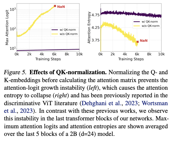

QK-Normalization 通常情况下,将全部模子预先练习在2562像素巨细的低分辨率图像上。接下来,在更高分辨率上对模子举行微调,使用肴杂长宽比。
我们发现,当转移到高分辨率时,肴杂精度练习大概会变得不稳固,而且丧失会发散。这可以通过切换到全精度练习来办理,但与肴杂精度练习相比,性能会降落约2倍。一个更有效的更换方法在(辨别性)ViT文献中有报道:Dehghani等人观察到,大型视觉Transformer模子的练习会发散,由于注意力熵无法控制地增长。为了克制这种情况,Dehghani等人发起在实行注意力操纵之前对Q和K举行归一化。我们采取了这种方法,在MMDiT架构的两个流中使用可学习缩放的RMSNorm举行QK归一化,如下图2所示。
下图5所示,额外的归一化防止了注意力logit增长不稳固性,证明了Dehghani等人的研究结果,而且在与AdamW优化器中使用时,使得在bf16-mixed精度下举行有效练习。该技能也可以应用于在预练习期间未使用qk-归一化的预练习模子:模子很快顺应了额外的归一化层,而且练习更加稳固。末了,我们想指出,固然这种方法通常有助于稳固大型模子的练习,但它并非万能的办理方案,大概须要根据确切的练习设置举行调解。

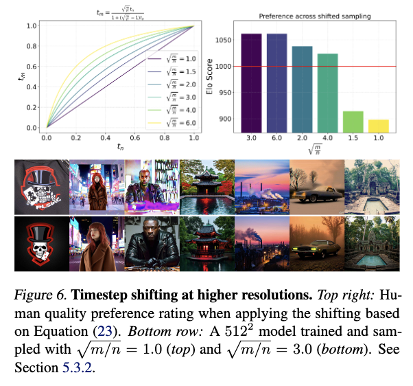

分辨率相干的时间步调调解直觉上,由于更高的分辨率具有更多的像素,须要更多的噪声来粉碎它们的信号。假设在具有n = H·W像素的分辨率下工作。如今,思量一个“常数”图像,即每个像素都具有值c。正向过程产生,此中1和ε ∈。因此,提供了关于随机变量Y = (1−t)c + tη的n个观测值,此中c和η在R中,η遵照尺度正态分布。
因此,E(Y) = (1−t)c和σ(Y)=t。因此,可以通过 E(Y)来规复c,而且c与其样本估计值,i之间的毛病具有尺度差(由于Y的均值的尺度毛病为)。

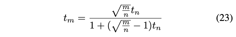

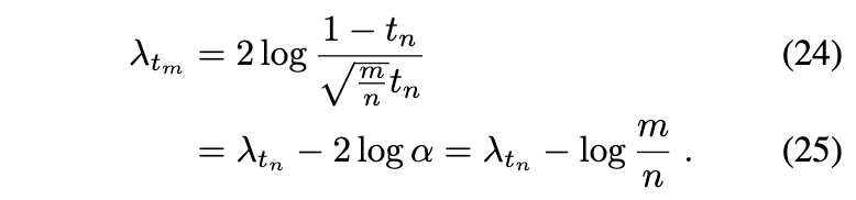

因此,假如已经知道图像z0在其像素之间是恒定的,则σ(t,n)代表关于z0的不确定性程度。比方,立即看到将宽度和高度更加会导致在任何给定时间0 < t < 1时不确定性减半。但是,如今可以通过假设σ(,n) = σ(,m)将分辨率n上的时间步调tn映射到分辨率m上产生雷同程度的不确定性的时间步调。求解得到
在下图6中可视化了这个移位函数。请注意,恒定图像的假设并不实际。为了在推理过程中找到符合的移位值,在分辨率为1024×1024的模子上应用它们到采样步调,并举行人类偏好研究。下图6中的结果表现,样本的偏移值大于1.5有很强的偏好,但在较高的偏移值之间差异不太显着。因此,在分辨率为1024×1024时,在练习和采样中都使用α = 3.0的移位值。
可以在图6中找到颠末8k练习步调的样本的定性比力,带有和不带有如许的偏移。末了,注意方程式23暗示了雷同于(Hoogeboom等人,2023)的log n/m的对数-SNR偏移。

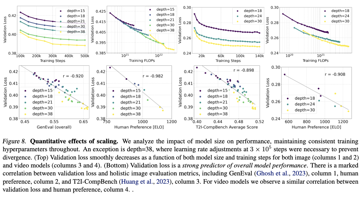

在下图8中,研究了将MM-DiT举行规模化练习的结果。对于图像,我们举行了大规模的缩放研究,并在256×256像素的分辨率上使用预编码数据,在批量巨细为4096的情况下,对模子举行了500k步的练习。
在2×2的patch上举行练习,并在每50k步陈诉一次CoCo数据集的验证丧失。特殊地,为了淘汰验证丧失信号中的噪声,在t ∈ (0,1)中等隔断地采样丧失程度,并分别盘算每个程度的验证丧失。然后,将除了末了一个(t = 1)程度之外的全部丧失匀称起来。
同样,我们对视频上的MM-DiT举行了开端的规模化研究。为此,从预练习的图像权重开始,并额外使用了2倍的时间patch。遵照Blattmann等人的做法,通过将时间归并到批处置惩罚轴中,将数据馈送到预练习模子中。在每个注意层中,重新分列视觉流中的表现,并在终极前馈层之前的空间注意操纵后添加了一个对所偶尔空tokens的全注意力。
我们的视频模子在包罗16帧,分辨率为256×256像素的视频上举行了140k步的练习,batch巨细为512。每5k步陈诉一次Kinetics数据集上的验证丧失。请注意,在前面图8中陈诉的视频练习的FLOP仅来自视频练习,不包罗图像预练习的FLOP。
在图像和视频范畴,当增长模子巨细和练习步调时,观察到验证丧失安稳降落。发现验证丧失与综合评估指标(Comp-Bench 、GenEval)和人类偏好高度相干。这些结果支持验证丧失作为模子性能的简朴和通用的衡量尺度。我们的结果既不表现图像模子的饱和,也不表现视频模子的饱和。

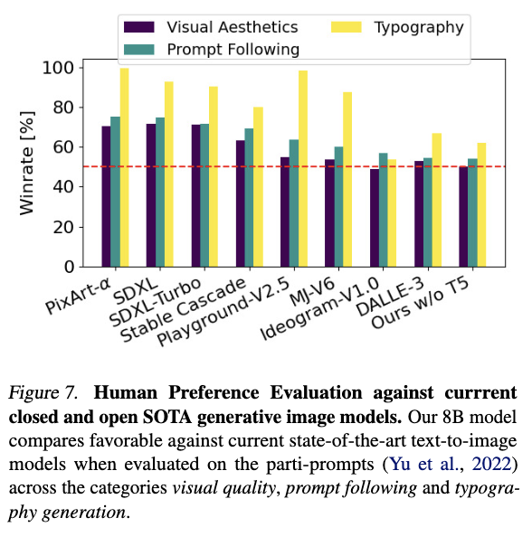

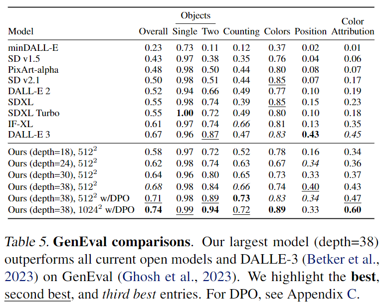

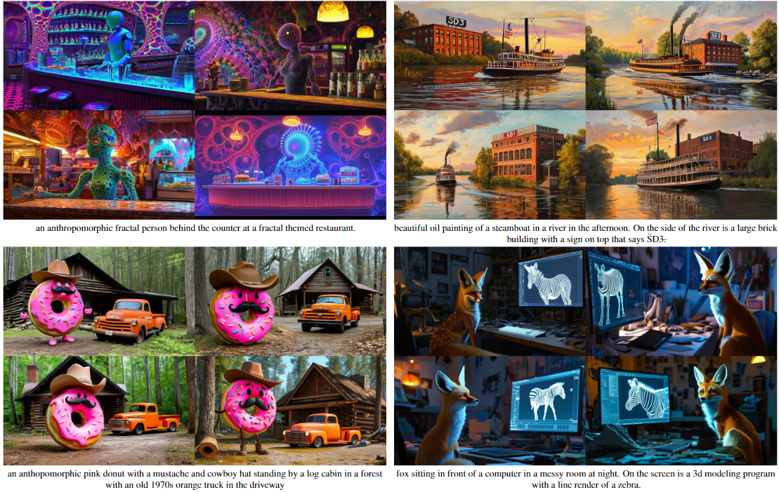

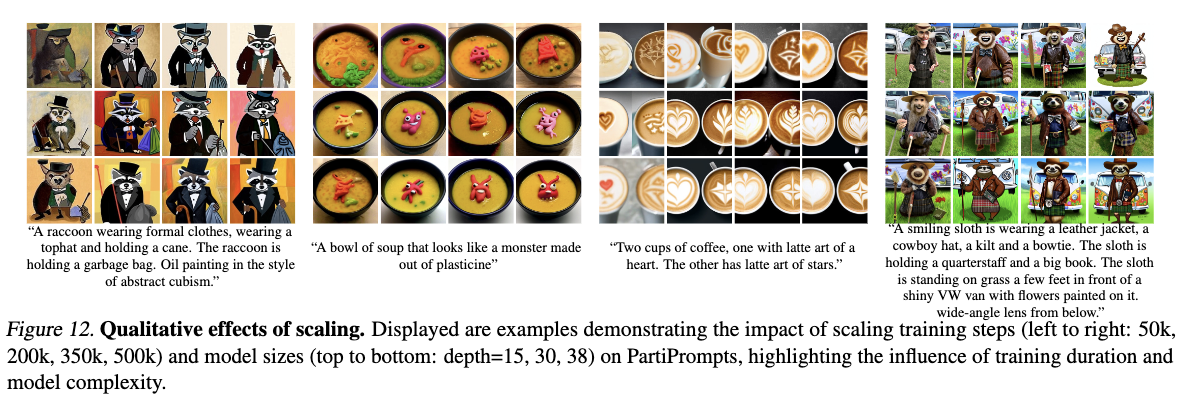

下图12阐明白练习更大的模子更长时间怎样影响样本质量。表5表现了GenEval的全部结果。当应用提出的方法并增长练习图像分辨率时,我们的最大模子在大多数种别上表现精彩,并在团体得分上优于DALLE 3 ,即当前开始辈的提示明白技能。
我们的d = 38模子在Parti-prompts基准测试的视觉美学、提示跟随和样式天生等种别的人类偏好评估中优于当前的专有和开放SOTA天生图像模子,拜见下图7。

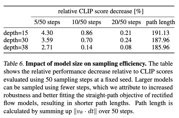

末了,下表6突显了一个风趣的结果:更大的模子不但表现更好,而且须要的步调更少才气到达它们的顶峰性能。
