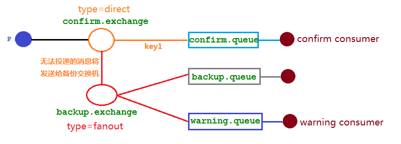

备份互换机
前面我们提到互换机如果出现了题目担当不到消息,我们就让互换机举行消息确认,让生产者重新发消息。如果队列出题目收不到消息,我们就举行消息回退,也是让生产者重新发消息。别的,尚有一种办理方法就是给互换机添加一个备份互换机,有了备份互换机之后可以不消讲消息回退给生产者,而是将无法投递的消息交给备份互换机,让备份互换机通过自己的路由以及自己的队列发送给斲丧者,如许也能到达一个消息不丢失的目标。而且这种方式还能创建一个报警队列,用独立的斲丧者举行监测和报警。
当回调函数和备用互换机一起使用的时间,备份互换机优先级高。
