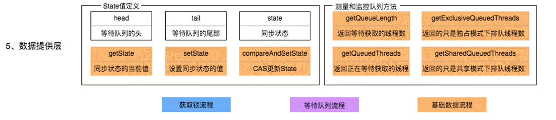

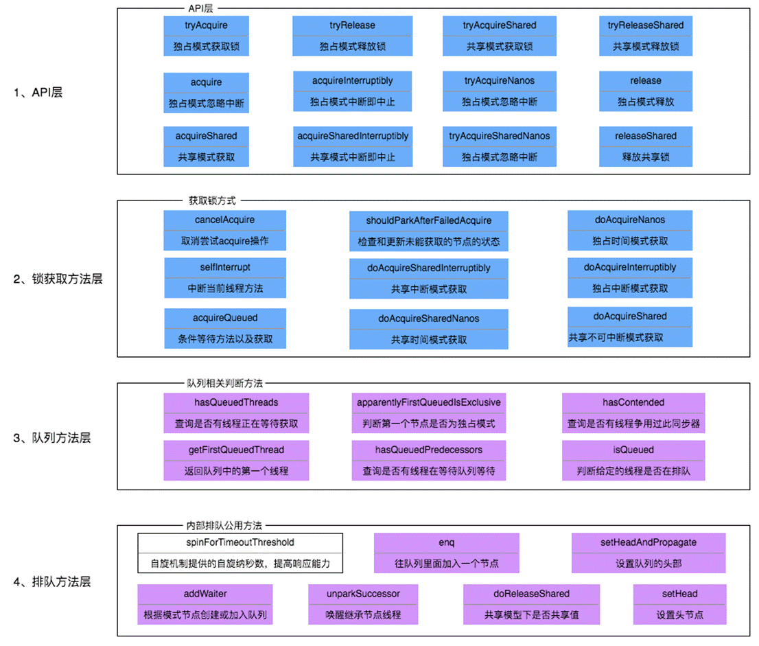

AQS团体框架如下:
当有自界说同步器接入时,只需重写第一层所须要的部分方法即可,不须要关注底层详细的实现流程。当自界说同步器举行加锁大概解锁操纵时,先颠末第一层的API进入AQS内部方法,然后颠末第二层举行锁的获取,接着对于获取锁失败的流程,进入第三层和第四层的等待队列处置惩罚,而这些处置惩罚方式均依靠于第五层的底子数据提供层
原理

底层结构
state:状态
Abstract Queued Synchronizer 维护了 volatile int 范例的变量,用于体现当前的同步状态。volatile固然不能包管操纵的原子性,但是能包管当前变量state的可见性。
state的访问方式有三种: getState()、setState()和 compareAndSetState(),均是原子操纵,此中,compareAndSetState的实现依靠于 Unsafe的compareAndSwaplnt()

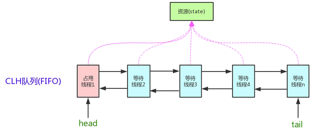

CLH队列

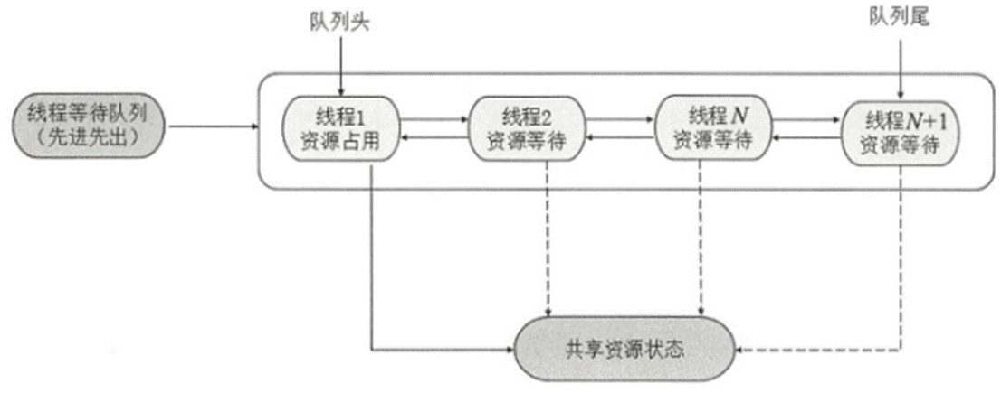

Craig、Landin and Hagersten队列,是单向链表,AQS中的队列是CLH变体的假造双向队列(FIFO),AQS是通过将每条哀求共享资源的线程封装成一个节点来实现锁的分配。
AQS利用一个Volatile的int范例的成员变量来体现同步状态,通过内置的FIFO队列来完成资源获取的列队工作,通过CAS完成对State值的修改。

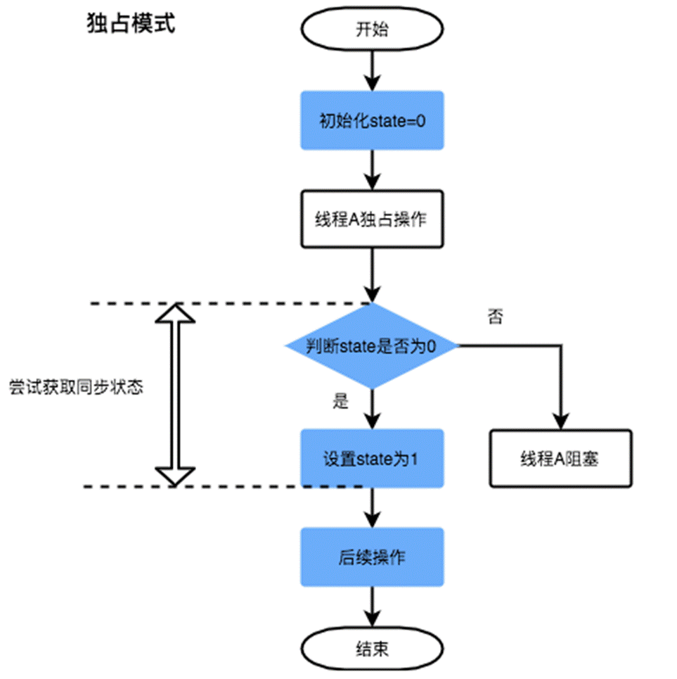

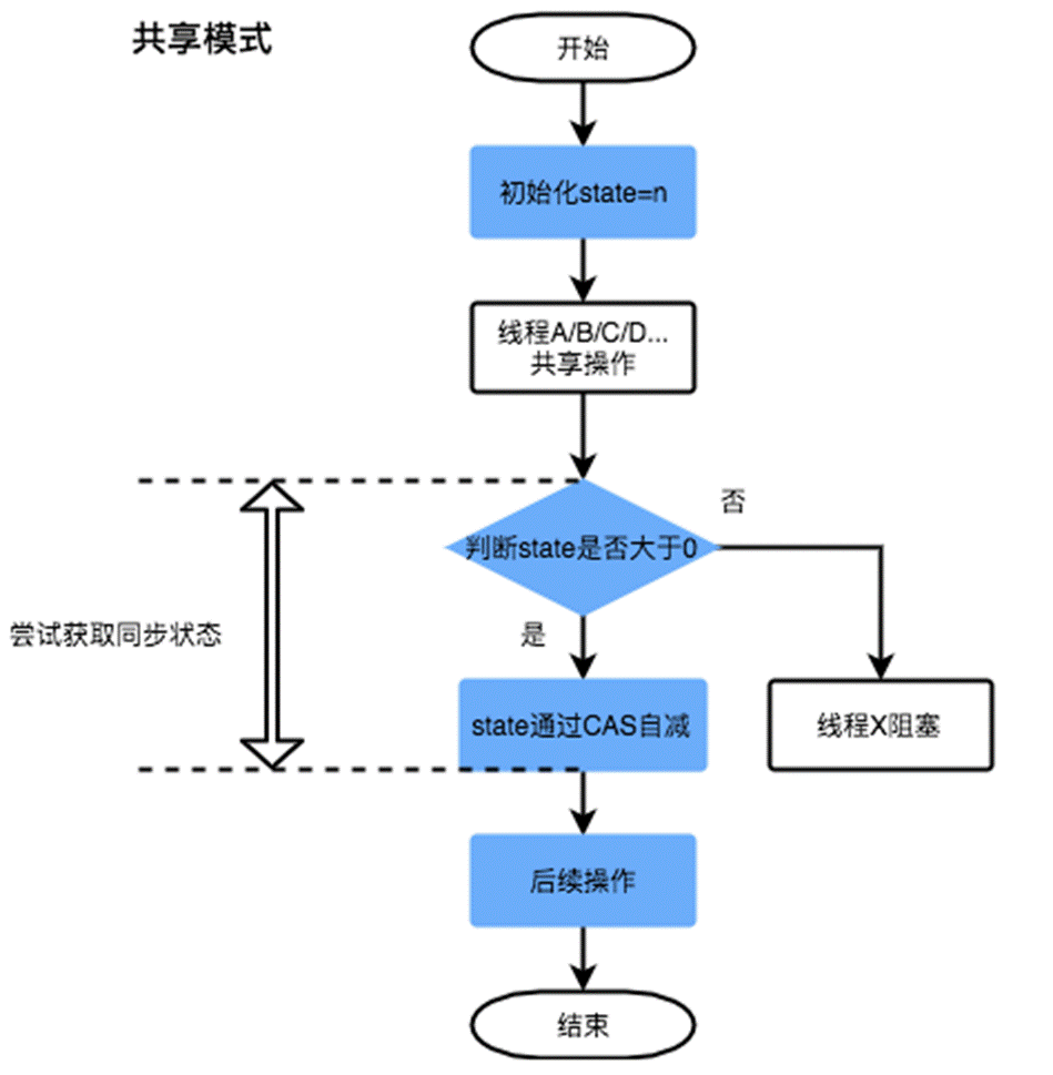

AQS的独占式和共享式
  • 独占式:只有一个线程能实行,详细的 Java 实现有 ReentrantLock。
  • 共享式:多个线程可同时实行,详细的 Java 实现有 Semaphore和CountDownLatch。

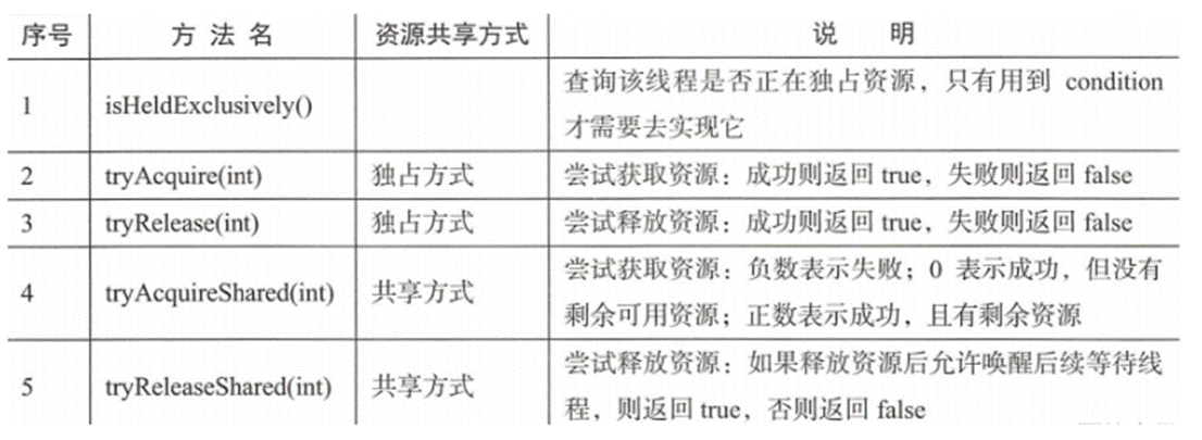

AQS只是一个框架 ,只界说了一个接口,详细资源的获取、开释都由自界说同步器去实现。差别的自界说同步器争用共享资源的方式也差别,自界说同步器在实现时只需实现共享资源state的获取与开释方式即可,至于详细线程等待队列的维护,如获取资源失败入队、叫醒出队等, AQS 已经在顶层实现好(就是模板方法模式),不须要详细的同步器再做处置惩罚。自界说同步器实现时告急实现以下几种方法:
  • 以ReentrantLock为例,ReentrantLock中的state初始值为0体现无锁状态。在线程实行 tryAcquire()获取该锁后ReentrantLock中的state+1,这时该线程独占ReentrantLock锁,其他线程在通过tryAcquire() 获取锁时均会失败,直到该线程开释锁后state再次为0,其他线程才有机遇获取该锁。该线程在开释锁之前可以重复获取此锁,每获取一次便会实行一次state+1, 因此ReentrantLock也属于可重入锁。 但获取多少次锁就要开释多少次锁,如许才气包管state终极为0。假如获取锁的次数多于开释锁的次数,则会出现该线程不绝持有该锁的情况;假如获取锁的次数少于开释锁的次数,则运行中的步调会报锁非常。
  • 以CountDownLatch以例,任务分为N个子线程去实行,state也初始化为N(注意N要与线程个数同等)。这N个子线程是并行实行的,每个子线程实行完后countDown()一次,state会CAS减1。比及全部子线程都实行完后(即state=0),会unpark()主调用线程,然后主调用线程就会从await()函数返回,继承背面的动作。
  • 以Semaphore为例,state则代表可以同时访问的线程数量,也大概明白为访问的答应证(permit)数量。每个线程访问(acquire)时须要拿到对应的答应证,否则举行壅闭,访问竣事则返还(release)答应证。state只能在Semaphore的构造方法中举行初始化,后续不能举行修改。
一样平常来说,自界说同步器要么是独占方法,要么是共享方式,他们也只需实现tryAcquire-tryRelease、tryAcquireShared-tryReleaseShared中的一种即可。但AQS也支持自界说同步器同时实现独占和共享两种方式,如ReentrantReadWriteLock。

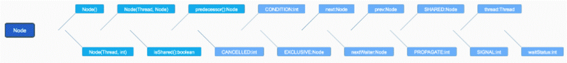

Node节点
Node即为上面CLH变体队列中的节点。
Node结点是每一个等待获取资源的线程的封装,其包罗了须要同步的线程本身及其等待状态waitStatus
Node中几个方法和属性值的寄义:
  • waitStatus:当前节点在队列中的状态
  • thread:体现处于该节点的线程
  • prev:前驱指针
  • predecessor:返回前驱节点,没有的话抛出npe
  • nextWaiter:指向下一个处于CONDITION状态的节点(由于本篇文章不陈诉Condition Queue队列,这个指针不多先容)
  • next:后继指针

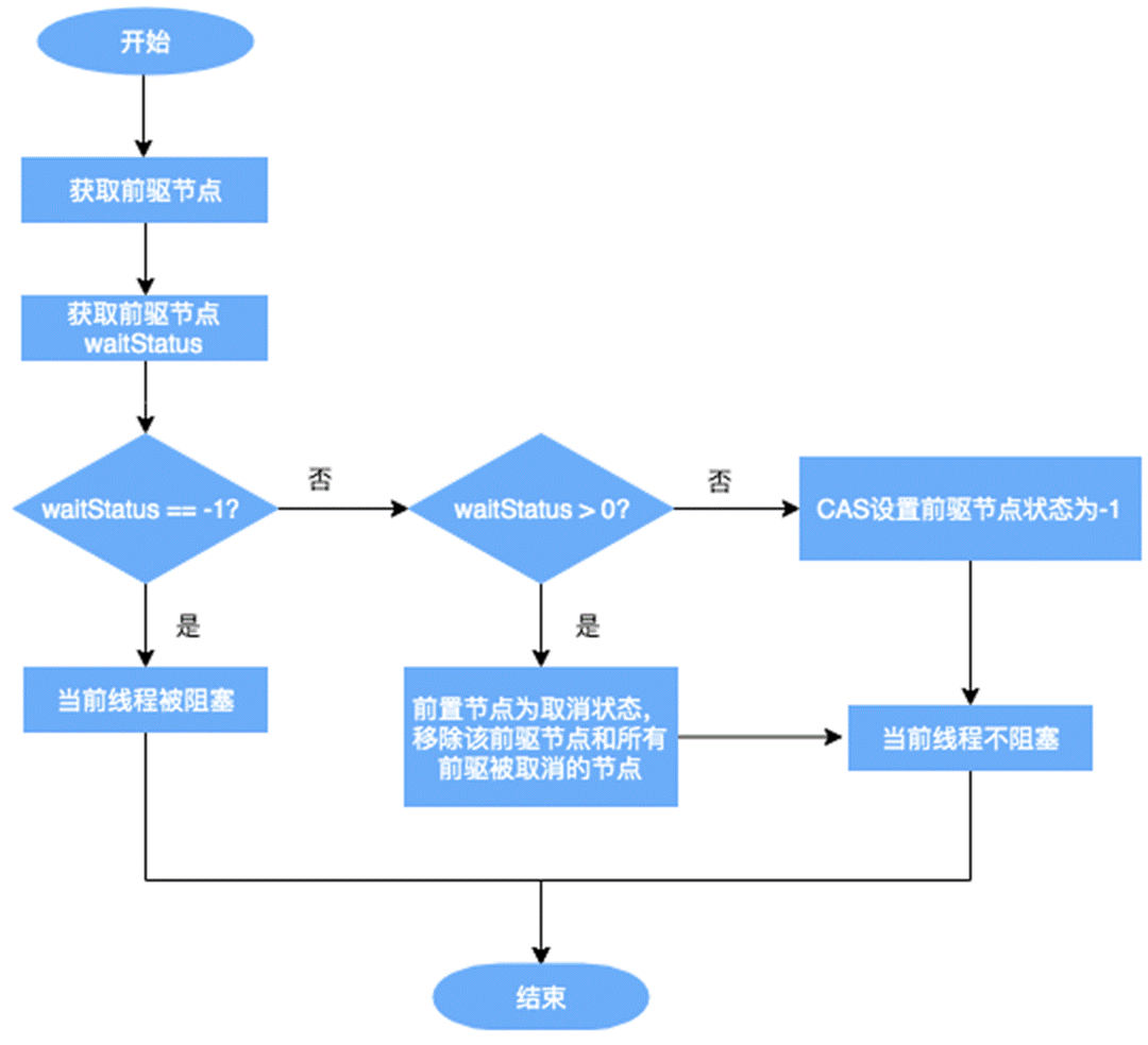

详细挂起流程用流程图体现如下(shouldParkAfterFailedAcquire流程):
整个流程中,假如前驱结点的状态不是SIGNAL,那么本身就不能安心去苏息,须要去找个安心的苏息点,同时可以再实行下看有没有机遇轮到本身拿号。
park()会让当火线程进入waiting状态。在此状态下,有两种途径可以叫醒该线程:1)被unpark();2)被interrupt()。须要注意的是,Thread.interrupted()会打扫当火线程的制止标志位。

  17.             // 设置前任节点等待状态为SIGNAL
  18.             compareAndSetWaitStatus(pred, ws, Node.SIGNAL);
  19.         }
  20.         return false;
  21. }
