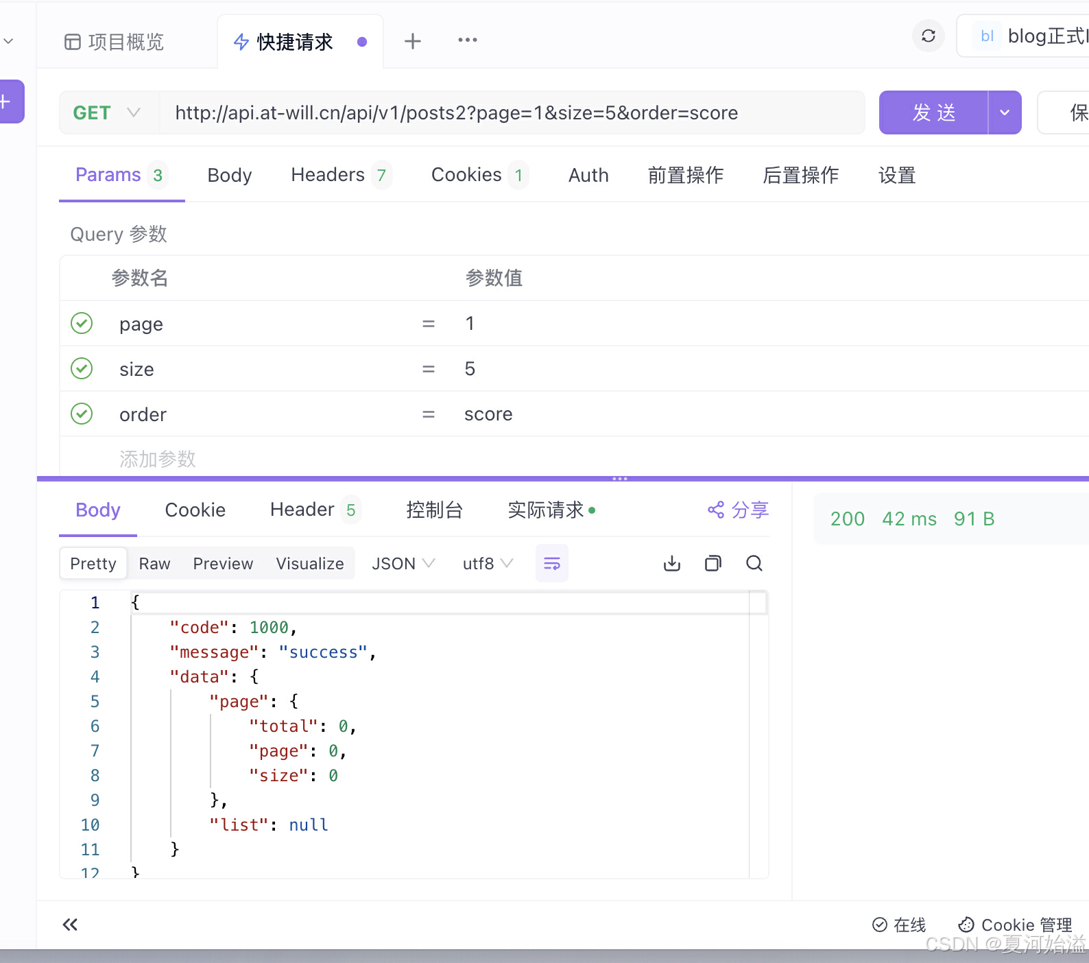

访问网站http://go-web.at-will.cn/#/
打开postMan哀求
摆设完成
