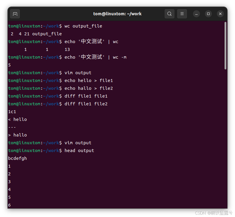

文本统计:wc
wc 是文本统计的常用工具,它可以输出文本的行数、单词数与字符(字节)数。
  1. $ wc file
  2.      427    2768   20131 file
#统计中文文本时的标题
   wc 在统计中文文本时,会出现一些标题,好比:
  1. $ echo '中文测试' | wc
  2. 1       1      13
这里表现文本只有 1 个单词,但是有 13 个字符,这显然是不对的。
  对于字符数统计结果,可以使用 wc -m 下令要求 wc 思量宽字符:
  1. $ echo '中文测试' | wc -m
  2. 5
换行符也是一个符号,以是结果为 5(而非 4)。
  由于中文文本的单词统计涉及分词算法标题,wc 无法正确统计。
  文本比力:diff
diff 工具用于比力两个文件的差别,并列出差别。
  1. $ echo hello > file1
  2. $ echo hallo > file2
  3. $ diff file1 file1
  4. $ diff file1 file2
  5. 1c1
  6. < hello
  7. ---
  8. > hallo
  小知识
  加参数 -w 可忽略全部空缺字符, -b 可忽略空缺字符的数目厘革。
  如果比力的是两个文本文件,差别之处会被列出;如果比力的是二进制文件,只会指出是否有差别。

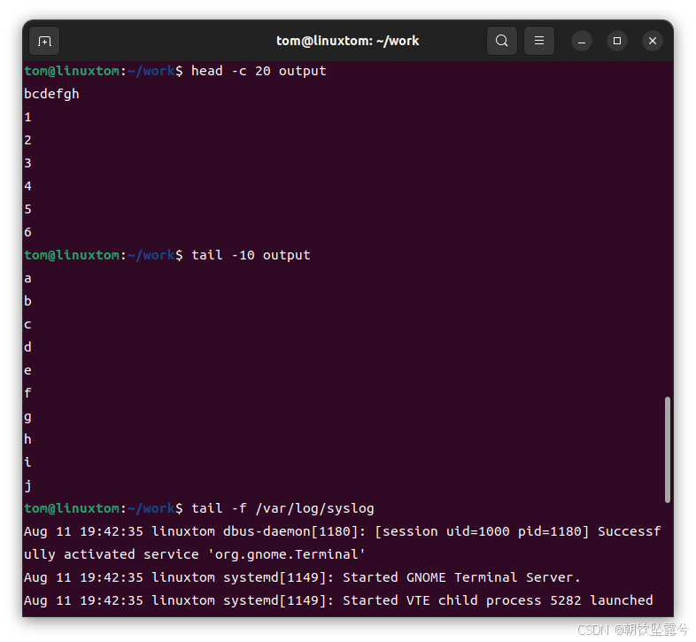

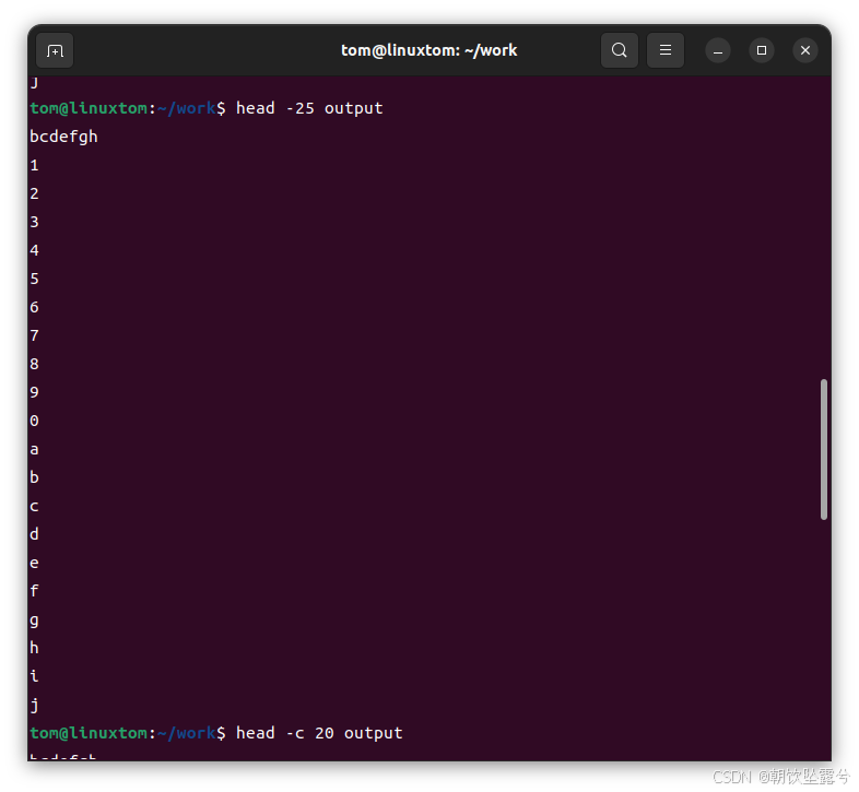

文本开头与末端:head & tail
   顾名思义,head 和 tail 分别用来表现开头和末端指定命量的笔墨。
  以 head 为例,这里给出共同的用法:
  • 不加参数的时间默认表现前 10 行
  • -n <NUM> 指定行数,可简化为 -<NUM>
  • -c <NUM> 指定字节数
  1. $ head file  # 显示 file 前 10 行
  2. $ head -n 25 file  # 显示 file 前 25 行
  3. $ head -25 file  # 显示 file 前 25 行
  4. $ head -c 20 file  # 显示 file 前 20 个字符
  5. $ tail -10 file  # 显示 file 最后 10 行
  除此以外,tail 另有一个非常实用的参数 -f:当文件末了内容增长时,连续输出末了增长的内容。这个参数常用于动态表现 log 文件的更新(试一试 tail -f /var/log/syslog)

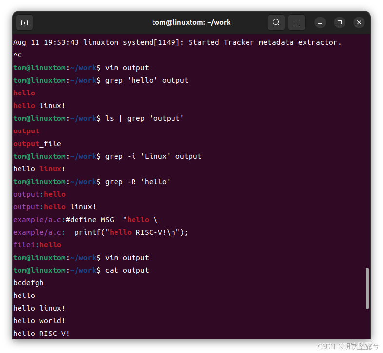

文本查找:grep
   grep 下令可以查找文本中的字符串:
  1. $ grep 'hello' file  # 查找文件 file 中包含 hello 的行
  2. $ ls | grep 'file'  # 查找当前目录下文件名包含 file 的文件
  3. $ grep -i 'Systemd' file  # 查找文件 file 中包含 Systemd 的行(忽略大小写)
  4. $ grep -R 'hello' .  # 递归查找当前目录下内容包含 hello 的文件
不止云云!
  grep 毕竟上黑白常强盛的查找工具,第九章将在先容正则表达式语法之后进一步先容 grep。

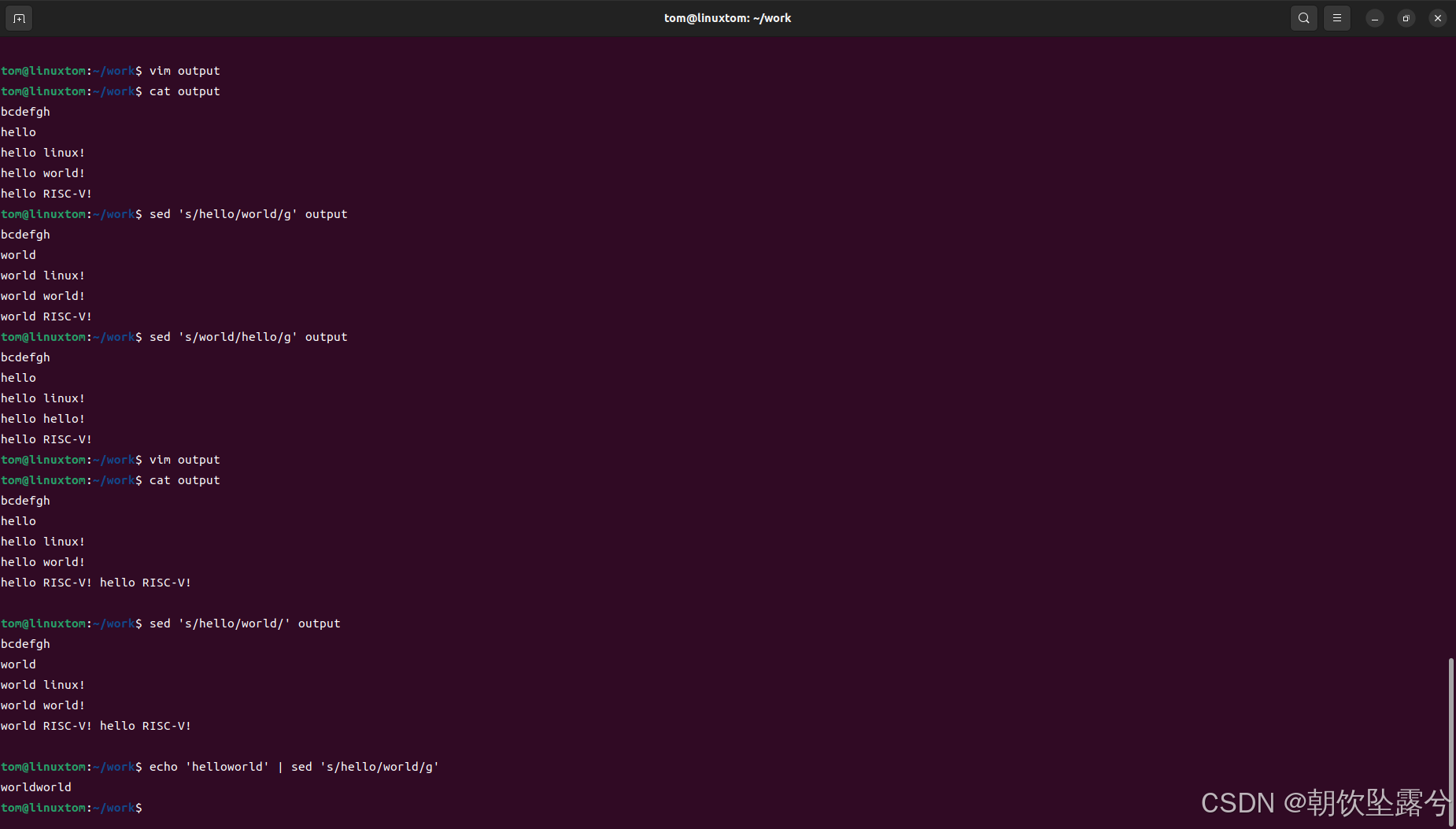

文本更换:sed
   sed 下令可以更换文本中的字符串:
  1. $ sed 's/hello/world/g' file  # 将文件 file 中的 hello 全局(global)替换为 world 后输出
  2. $ sed 's/hello/world/' file  # 将文件 file 的每一行第一个出现的 hello 替换为 world 后输出
  3. $ echo 'helloworld' | sed 's/hello/world/g'  # 管道也是可以的
  4. $ sed -i 's/hello/world/g' file  # -i 参数会直接写入文件,操作前记得备份哦!
  5. $ sed -i.bak 's/hello/world/g' file  # 当然,也可以让 sed 帮你备份到 file.bak
  这条下令使用了 `echo` 和 `sed` 工具,在 Unix/Linux 体系中常见。
  ### 下令表明
- `echo 'helloworld'`:这个部分会输出字符串 `helloworld`。
- `|`:管道符号,用于将前一个下令的输出转达给下一个下令。
- `sed 's/hello/world/g'`:这个部分是一个 `sed` 下令,实验以下利用:
  - `s/hello/world/g` 是 `sed` 的更换下令。
    - `s` 表现更换。
    - `hello` 是要被更换的字符串。
    - `world` 是更换后的字符串。
    - `g` 表现全局更换,即全部匹配的地方都会被更换。
  ### 团体功能
整条下令的功能是将字符串 `helloworld` 中的 `hello` 更换为 `world`,因此输出结果将是:
worldworld
sed -i 's/hello/world/g' file  # -i 参数会直接写入文件,利用前记得备份哦!

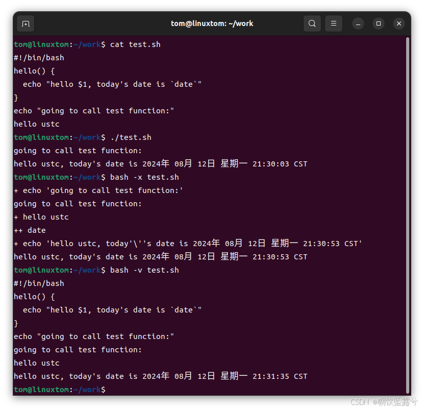

   许多 Bash 脚本会在文件首行加上 #!/bin/bash 。这里 #! 符号的名称是 shebang(也叫 sha-bang,即 sharp # 与 bang !)。当一个文本文件首行有 shebang,且以可实验模式实验时,shebang 后的内容会看作这个脚本的表明器和相干参数,体系会实验表明器下令,并将脚本文件的路径作为参数转达给该下令。
  比方,某个 foo.sh 首活动 #!/bin/bash,则实验 ./foo.sh 就便是实验 /bin/bash ./foo.sh。

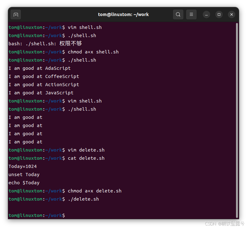

  shell 变量
   像大多数步调计划语言一样,shell 也允许用户在步调中使用变量。但 shell 不支持数据范例,它将任何变量值都看成字符串。但从赋值情势上看,可将 shell 变量分成四种情势:用户自界说、环境变量、位置变量和预界说特别变量。
  1.用户自界说变量
   变量界说:name=串,此中 = 两边不允许有空格。如果字串中含空格,就要用双引号括起。在引用时,使用 $name 或 ${name},后者花括号是为了资助表明器辨认变量界限。
  已界说的变量可以通过 unset name 来删除。
  变量使用示例:
  变量界说:
  1. for skill in Ada Coffee Action Java; do
  2.     echo "I am good at ${skill}Script"
  3. done
输出:
  1. I am good at AdaScript
  2. I am good at CoffeeScript
  3. I am good at ActionScript
  4. I am good at JavaScript
如果不给 skill 加花括号标明变量名的界限,写成 echo "I am good at $skillScript" ,表明器就会把 $skillScript 当成一个变量(其值为空)。
  删除变量:
  1. Today=1024
  2. unset Today
  3. echo $Today
输出为空。
   处理处罚未界说的变量
  在以上的例子中,我们可以注意到 bash 中未界说的变量默认值为空值。在编写 shell 脚本时,我们大概会盼望可以或许严格一些:如果变量未界说,就直接报错退出。如许的话,如果变量名出现了拼写错误,我们就能第一时间发现。
  可以在脚本开头加上 set -u 来实现这一点:
  1. #!/bin/bash
  2. set -u
  3. echo $nonexist
  4. echo "This will never be printed."
实验可以发现输出雷同如下的错误:
  1. example.sh: line 4: nonexist: unbound variable
  1. tom@linuxtom:~/work$ vim shell.shtom@linuxtom:~/work$ cat shell.sh#!/bin/bash
  2. set -u
  3. echo $nonexist
  5. tom@linuxtom:~/work$ ./shell.sh./shell.sh: 行 4: nonexist: 未绑定的变量

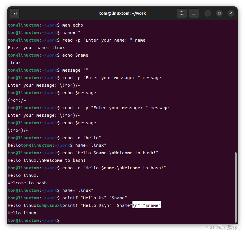

  可以使用 read 下令读取用户输入,并将输入的内容赋值给变量。此中 -p 参数后可以设置输出的提示信息。
  1. $ name=""
  2. $ read -p "Enter your name: " name  # 输出提示,然后从输入读取一个值,存储到 $name 中
  3. Enter your name: linux
  4. $ echo $name
  5. linux
在使用 read 时,发起加上 -r 参数,否则 \ 会被视为转义符号
  1. $ message=""
  2. $ read -p "Enter your message: " message
  3. Enter your message: \(^o^)/~
  4. $ echo $message  # 可以看到,反斜杠被认为是转义符号,结果被丢弃
  5. (^o^)/~
  6. $ read -r -p "Enter your message: " message
  7. Enter your message: \(^o^)/~
  8. $ echo $message  # 加上 -r 参数后,反斜杠完好无损
  9. \(^o^)/~
   输出

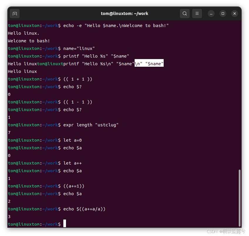

  可以使用 echo 下令输出变量信息。此中 -n 参数不会在末端输出换行符,而 -e 参数会分析文本中的转义字符(比方 \n)
  1. $ echo -n "hello"
  2. hello$ # 由于这里 echo 结尾不输出换行,shell 就会在这里继续接受用户输入
  3. $ # 这也是为什么在 C 语言中最后的 printf 输出需要加上 \n 的原因
  4. $ name="linux"
  5. $ echo "Hello $name.\nWelcome to bash!"  # 可以看到 \n 没有被转义成换行
  6. Hello linux.\nWelcome to bash!
  7. $ echo -e "Hello $name.\nWelcome to bash!"  # 加上 -e 之后就被转义了

别的,printf 下令也可以用来输出,它的使用方法雷同于 C 中的 printf() 函数。
  1. $ name="linux"
  2. $ printf "Hello %s" "$name"
  3. Hello linux$ # 和 echo 不同,printf 结尾默认不输出换行符
  4. $ printf "Hello %s\n" "$name"
  5. Hello linux
  6. $ # 所以为了正常显示,需要在结尾补上 \n
算术运算
   在 Bash 中举行算术运算,必要使用 expr 盘算算术表达式值或 let 下令赋值表达式值到变量。根本运算符是 +、-、\* (转义)、/、%。在 expr 中,运算符两边与利用数之间必须有空格,小括号要转义;但 let 则没有这个要求,运算符前后有无空格均可,小括号不需转义,但 = 前后不能有空格。
  别的,全部标准的 shell 都支持另一种语法 (( 表达式 )),此中 表达式 是一个 C 风格的数学表达式,可以盘算,也可以赋值。(( 表达式 )) 是一条完备的下令,下令的返回值为 0 或 1。若表达式的结果非零,那么 (( 表达式 )) 下令返回零,而当表达式结果为零时下令返回 1。
  (( 表达式 )) 的返回值
  1. $ (( 1 + 1 ))
  2. $ echo $?  # 结果为 2,所以返回值为 0  ## $? 最后命令的退出代码,0 表示成功,其它值表示失败
  3. 0
  4. $ (( 1 - 1 ))
  5. $ echo $?  # 返回值为 1,因为结果是 0
  6. 1
使用 $(( 表达式 )) 可以将盘算结果用作为下令行的一部分,就像使用变量一样。
  expr 和 let 使用示例:
  1. $ expr length "ustclug"
  2. 7
  3. $ let a=0
  4. $ echo $a
  5. 0
  6. $ let a++
  7. $ echo $a
  8. 1
  9. $ ((a+=1))
  10. $ echo $a
  11. 2
  12. $ echo $((a+=a/a))
  13. 3

  1. #!/bin/bash
  2. hello() {
  3.   echo "hello $1, today's date is `date`"
  4. }
  5. echo "going to call test function:"
  6. hello ustc
运行脚本,输出结果:
  1. going to call test function:
  2. hello ustc, today's date is Tue Feb 22 22:22:22 CST 2022
Bash 脚本调试
   Bash shell 本身提供了调试方法:
  • 下令行中:$ bash -x script.sh。
  • 脚本开头:#!/bin/bash -x。
  • 在脚本中用 set 下令调解(set -x 启用,set +x 禁用)。
此中参数选项可以更改,-n:读一遍脚本中的下令但不实验,用于查抄语法错误;-v:一边实验脚本、一边将实验过的脚本下令打印到标准输出;-x:提供跟踪实验信息,将实验的每一条下令和结果依次打印出来。注意克制几种调试选项混用。
  除了 Bash shell 内置的选项,另有 BASH Debugger、shellcheck 品级三方脚天职析工具。
