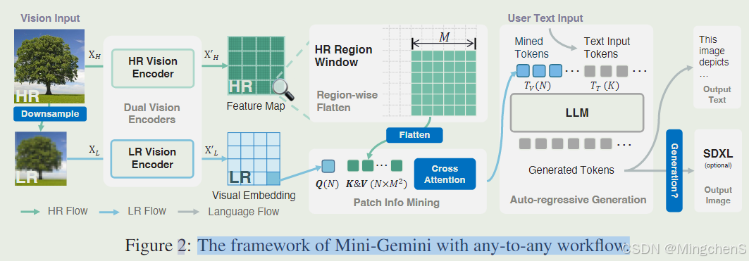

  •         特殊是,我们为输入图像引入了一种高效的视觉标志增强管道,具有双编码器体系。它包罗孪生编码器,一个用于高分辨率图像,另一个用于低分辨率视觉嵌入,反映了 Gemini 系列的协同功能
  •         在推理过程中,他们在留意力机制中工作,此中低分辨率天生视觉查询,高分辨率对应物为参考提供候选键和值。
模子布局:
  •         Dual Vision Encoders:Mini-Gemini的框架在概念上:使用双视觉编码器来提供低分辨率的和高分辨率的视觉嵌入;提出patch信息发掘以在高分辨率地区和低分辨率视觉query之间举行patch-level发掘;LLM用于将文本与图像联合起来,同时举行明确和天生。 高分辨率图像、低分辨率图像(高分辨率双线性插值而来),然后双编码器并行处置惩罚成多网格视觉嵌入。对于LR(低分辨率图像),使用CLIP vit,如许,N个视觉块之间的长程关系就可以很好地保存下来,以便后续在LLM中举行交互。对于HR(高分辨率图像),接纳基于 CNN 的编码器举行自顺应且高效的 HR 图像处置惩罚使用 LAION 预练习 ConvNeXt作为 HR 视觉编码器。因此,可以通过将差异卷积阶段的特性上采样并concate到1/4输入标准来得到HR特性图。

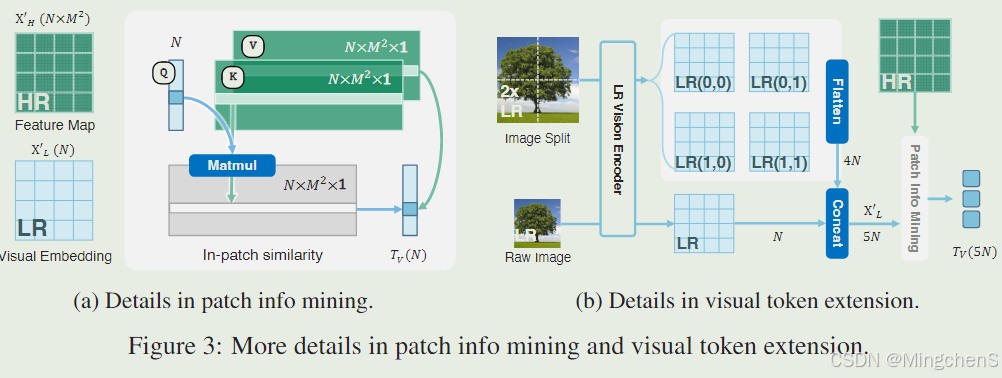

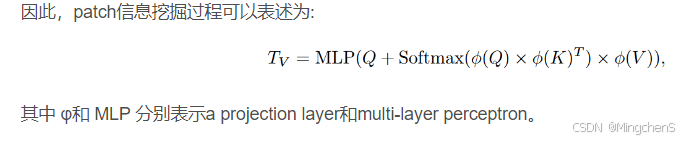

  •         Patch Info Mining: 为了维持 LLM 中终极visual tokens的数目以进步服从,将低分辨率LR的visual embedding作为query,高分辨率HR作为Key和Value,旨在从 HR visual embedding中检索干系视觉线索。
如图 3a 所示,该公式封装了合成和细化视觉线索的过程,从而天生增强的视觉标志 Tv,用于后续的 LLM 处置惩罚。它确保每个query的发掘仅限于 HR 具有 M^2 个特性的相应子地区,从而保持服从。这种计划答应在不扩展视觉标志数目的情况下(Q还是从低分辨率的图像来的,只是与K,V举行盘算的时间盘算量增长了,但是保持放入LLM的视觉的token数目稳固)提取 HR 细节,保持细节丰富度和盘算可行性之间的均衡。
别的,还支持视觉令牌扩展。如图 3b 所示,可以将视觉标志扩展到 5N 以捕获更多细节。这是通过将原始图像与其 2× 放大的对应图像归并来实现的,从而产生批量输入 XL∈R5×H′×W′×3。可以使用 LR 视觉编码器得到编码后的视觉嵌入 X′ L ∈ R5×N×C,如第 3.1 节所述。
  •         Text and Image Generation 通过发掘的视觉标志 Tv 和输入文本标志 Tt ,将它们拼接起来作为 LLM 的输入以举行自回归天生。Mini-Gemini 支持纯文本和文本图像天生作为输入和输出,即恣意到恣意的推理。Mini-Gemini 将用户指令转化为高质量的prompt,从而在埋伏扩散模子中天生上下文干系的图像。这种方法反映在后续的高质量图像天生框架中,比方DALLE 3和SORA,它们使用VLM的天生和明确本领来获取用于天生任务的更高质量的文本条件。
实验为高效练习,固定两个视觉编码器,并优化各个阶段的Patch Info Mining的projector。 同时,仅在指令调优阶段对LLM举行优化。对于模子优化,构建高质量数据以举行跨模态明确和天生。它重要包罗用于模态对齐的 1.2M 标题对和用于指令调解的 1.5M 单轮或多轮对话。别的,我们陈诉了广泛接纳的基于零镜头图像的基准测试的效果,包罗VQAT (TextVQA)、MMB (MMBench)、MME、MM-Vet、MMMU和MathVista数据集.
