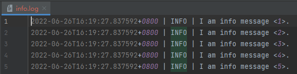

若是在写入文件时想要指定自己的输出格式,则可以直接在add函数直接设置即可,同时可以设置输出到日志文件中的级别。

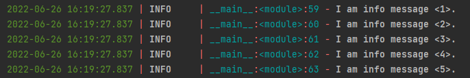

  1. # 按照特定的格式将info级别的日志写入到日志文件中
  2. log = logger.add('./info.log',format='{time} | {level} | {message}',level='INFO')
  3. # 这时,多打印一些info级别的日志
  4. logger.info('I am info message <1>.')
  5. logger.info('I am info message <2>.')
  6. logger.info('I am info message <3>.')
  7. logger.info('I am info message <4>.')
  8. logger.info('I am info message <5>.')
下面是在pycharm控制台打印的日志效果
下面是日志文件中的展示效果,跟我们设定的日志格式是一样的。

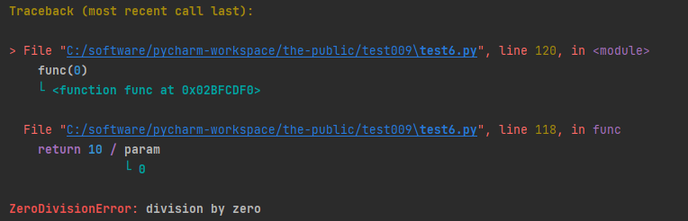

6、异常日志捕获
在实际coding过程中,特别是生产环境,若是出现一些异常信息没有被写入到日志文件中的情况时是特别难受的。在生产环境中,日志是解决问题的唯一办法。

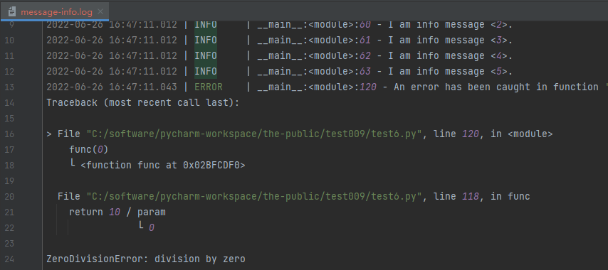

loguru提供了注解的方式可以将发生异常的函数信息直接写入日志文件中,比如,有这样一个函数在运行过程中发生了异常。
  1. @logger.catch
  2. def func(param):
  3.     return 10 / param
  4. func(0)
上面这个函数在分母是0的时候肯定是会抛出异常的,我们使用注解@logger.catch异常信息就会被写入。
同时,在日志文件中也会记录详细的异常信息。
