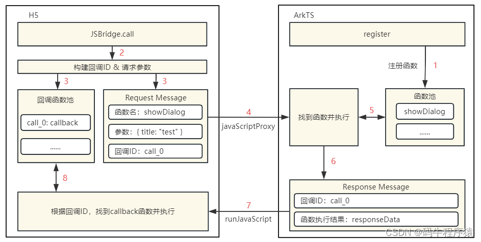

对javaScriptProxy和runJavaScript封装,实现JSBridge通讯方案。实用于H5调用原生侧函数。利用Web组件javaScriptProxy将原生侧接口注入到H5的window对象上,通过runJavaScript接口实行JS脚本到H5中,并在回调中获取脚本实行结果。详细调用流程如下图所示:
  • 起首通过Web组件的javaScriptProxy属性,将JSBridgeHandle对象注册到H5的window上,作为H5调用原生的通道。当H5开始加载时,在onPageBegin生命周期中调用initJSBridge()方法初始化JSBridge。

  • 在initJSBridge方法中,通过webviewControll.runJavaScript()将JSBridge初始化脚本注入H5实行。当H5调用时,天生window.callID标识回调函数,将callID与调用参数利用JSBridgeHandle.call传到原生侧。通过JSBridgeCallback汲取原生侧实行的结果,根据callID找到对应callback实行而且开释内存。

  • JSBridgeHandle.call()是H5调用原生接口的同一入口,在该方法中根据H5调用的方法名,匹配到对应接口去调用。调用竣事后通过this.callback()方法将调用结果返回H5。callback方法中利用webviewControll.runJavaScript()调用H5的JSBridgeCallback回传callID和调用结果。
