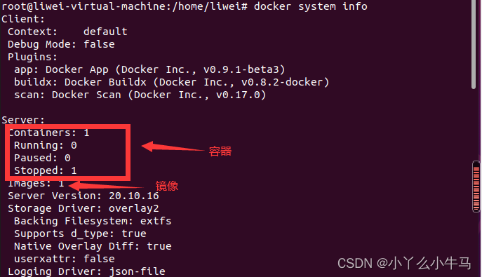

一、Docker 命令
 除了之前学习过的查看 Docker 版本信息之外,在 Docker 的命令组中还有一个较为常用的命令,查看系统的一些相关信息:
  1. docker system info
  2. # 或者使用命令
  3. docker info
运行截图如下所示:

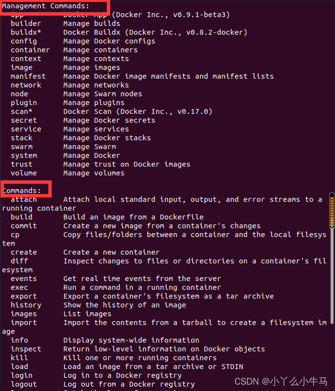

 我们可以直接通过 help 或者使用 man 手册的方式查看相关命令的详细说明,例如我们直接使用如下命令:
  1. docker --help
 我们可以看到运行结果如下图所示。如果之前有学习过 Docker 相关知识的读者,可能会发现一些不一样的地方。即下图中标出的 Management Commands 和 Commands。在 1.13 版本之前,Docker 并没有 Mangement Commands。
三、Management Commands
 在 Docker 1.12 之前,大约有四十个左右的顶级命令,这些命令没有经过任何组织,显得十分混乱,对于新手来说,学习它们并不轻松。Docker 1.13 之后,将命令进行分组,就得到如上图中所示的 Management Commands。例如经常使用的容器的一些相关命令:

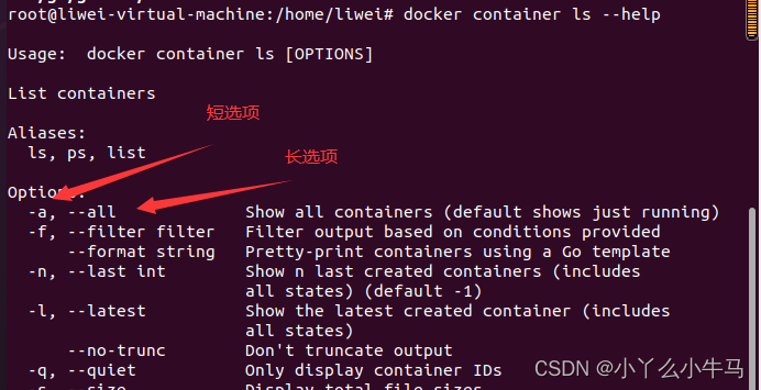

 我们以 docker container ls,即 docker ps,它的作用是查看容器。
 可以先输入以下命令,获得提示信息:
  1. docker container ls --help
命令执行后的结果如下:
 可以看到图中的-a和 --all 选项,他们的作用都是显示所有容器(包括未运行的容器)。短选项是以一个 - 开头,其后紧跟上一个字母或数字,比如-a。长选项是以两个 - 开头,其后跟一串单词,比如--all。
  1. # 使用短选项
  2. docker container ls -a
  3. # 使用长选项
  4. docker container ls --all

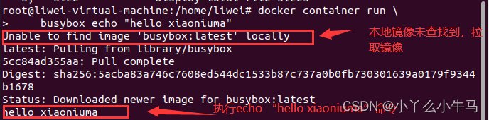

 我们指定 busybox 镜像,然后运行命令 echo "hello xiaoniuma"命令,如下所示:
 在上图中,我们可以看到该命令执行的过程:
  • 对于指定镜像而言,首先会从本地查找,找不到时将会从镜像仓库中下载该镜像
  • 镜像下载完成后,通过镜像启动容器,并运行 echo "hello xiaoniuma"命令,输出运行结果之后退出。

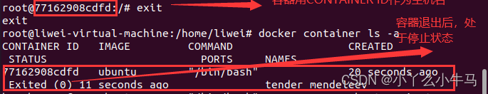

 如上所示,我们已经进入到分配的终端中了,这时如果我们需要退出 ·bash·,可以使用以下两种方式,它们的效果完全不同:
  • 直接使用 exit 命令,这时候 bash 程序终止,容器进入到停止状态。
  • 使用组合键退出,容器仍然保持运行的状态,可以再次连接到这个 bash 中,组合键是 ctrl + p和 ctrl + q。即先同时按下ctrl 和 p 键,再同时按 ctrl和 q 键,就可以让容器在后台运行。
 对于刚刚创建创建的容器,我们输入 exit退出容器,再使用 docker container ls -a 查看容器的状态,结果如下图所示:
 然后我们新建一个容器,使用第二种方式退出,创建的方式和刚刚相同。使用 docker container ls -a 命令查看容器的状态,可以看到该容器仍然处于运行中:

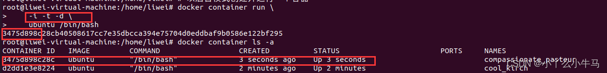

 实际使用中,我们不必创建容器之后使用组合键 ctrl + p 和 ctrl + q 来让容器进入后台运行,通常以 -d 参数指定容器以后台模式运行:
  1. # 以后台模式创建并运行一个容器
  2. docker container run \
  3.     -i -t -d \
  4.     ubuntu /bin/bash
 使用docker container ls -a命令查看容器的状态,可以看到这个容器已经在后台运行。

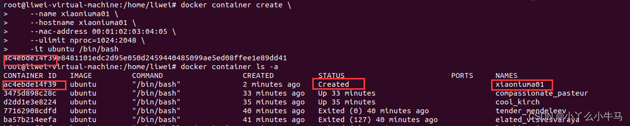

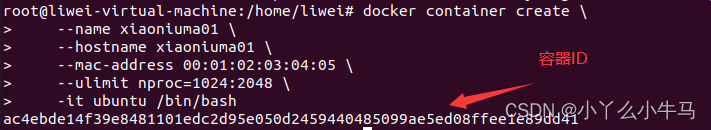

 下面来看一个实例,我们指定容器的名字为 xiaoniuma01,主机名为xiaoniuma01,设置相应的 MAC 地址,并通过 ulimit 设置最大进程数(1024:2048 分别代表软硬资源限制,详细内容可以参考上面的链接),使用 ubuntu 的镜像,并运行 bash:
  1. docker container create \
  2.     --name xiaoniuma01 \
  3.     --hostname xiaoniuma01 \
  4.     --mac-address 00:01:02:03:04:05 \
  5.     --ulimit nproc=1024:2048 \
  6.     -it ubuntu /bin/bash
 此时,容器创建成功后,会打印该容器的 ID,这里需要简单说明一下,在 Docker 中,容器的标识有三种比较常见的标识方式:
  • UUID长标识符,例如 1f6789f885029dbdd4a6426d7b950996a5bcc1ccec9f8185240313aa1badeaff。
  • UUID 短标识符,从长标识符开始,只要不与其它标识符冲突,可以从头开始,任意选用位数,例如针对上面的长标识符,可以使用 1f,1f678 等。
  • Name 最后一种方式即是使用容器的名字。
    在容器创建成功后,我们可以查看其运行状态,使用如下命令:
  1. # 此时该容器并未运行,需要使用 -a 参数
 新创建的容器的状态 (STATUS) 为 Created,并且其容器名被设置为对应的值,而之前没有指定名字的容器都是随机生成的名字。

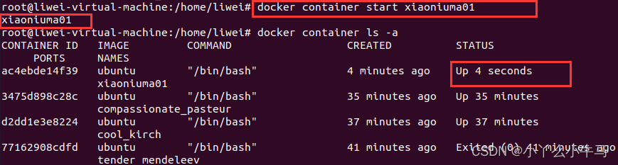

 对于上面我们创建的容器 xiaoniuma01 而言,此时处于 Created 状态,需要使用如下命令启动它:
  1. docker container start xiaoniuma01

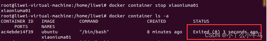

 刚刚我们启动了一个名为 xiaoniuma01 的容器,并且进入了交互式界面,这里我们先同时按下 ctrl 和 p 键,再同时按 ctrl 和 q 键,让这个容器进入到后台运行。
 此时我们使用 docker container ls -a 命令查看容器的状态,从下图可以看到,容器正在运行。输入 docker container stop xiaoniuma01,docker 返回了容器的 UUID,再次使用 docker container ls -a 命令查看容器的状态,发现容器已经停止运行了。

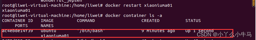

九、重启容器
 重启容器可以使用如下命令:
  1. # Management Commands
  2. docker container restart CONTAINER [CONTAINER...]
  3. # 旧的命令格式如下:
  4. docker restart CONTAINER [CONTAINER...]
 这里我们重启刚刚停止的容器 xiaoniuma01,然后再使用 docker container ls -a 命令查看容器,从下图中可以看到,容器又处于运行状态了。

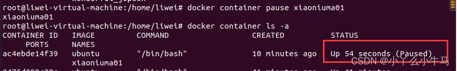

十、暂停进程
 暂停容器中进程的命令格式如下:
  2. docker container pause CONTAINER [CONTAINER...]
  3. # 旧的命令格式如下:
  4. docker pause [OPTIONS] CONTAINER [CONTAINER...]
 这里还是使用 xiaoniuma01 这个容器,执行下述命令。
  1. docker container pause xiaoniuma01
 如下图所示,容器被暂停后,此时处于 Paused 状态。

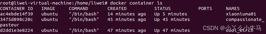

十二、查看容器列表
 查看容器列表可以使用如下命令:
  2. docker container ls [OPTIONS]
  3. # 旧的命令格式如下:
  4. docker ps [OPTIONS]
 在使用命令时,我们可以使用一些可选的配置项 [OPTIONS]。
  • -a 显示所有的容器。
  • -q 仅显示 ID。
  • -s 显示总的文件大小。

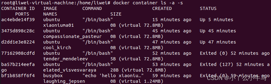

 默认情况下,直接使用该命令仅显示正在运行的容器,如下所示:
 我们可以使用 -a 参数,来显示所有的容器,并加上 -s选项,显示大小,命令如下:
  1. docker container ls -a -s

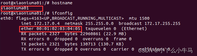

 连接到容器后,查看相应的主机名(输入 hostname 命令)和 Mac 地址(输入 ifconfig 命令),可以判断我们连接到了刚刚创建的容器。
 如果提示无 ifconfig 命令,可以在容器中执行 apt update && apt install net-tools安装。

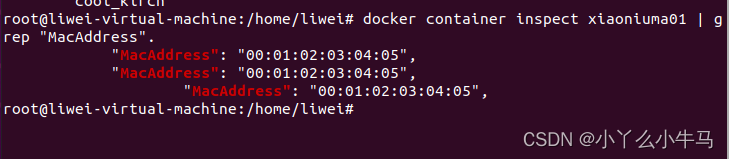

 例如,我们查看刚刚创建的名为 xiaoniuma01 的容器的 MAC 地址,就可以使用如下命令:
  1. docker container inspect xiaoniuma01 | grep "MacAddress"

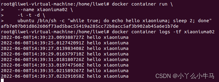

    这里我们重新运行一个容器,让它在后台执行一个不断输出的脚本,命令如下:
  1. docker container run \
  2.     --name xiaoniuma02 \
  3.     -i -t -d \
  4.     ubuntu /bin/sh -c "while true; do echo hello xiaoniuma; sleep 2; done"
  “while true; do echo hello world; sleep 2; done” 是一个脚本,它的功能是每 2 秒输出一次 “ hello shiyanlou ”,此处不讲解语法构成,感兴趣的读者可以自己了解相关知识。
   如下所示,我们查看刚刚创建的容器的日志,使用如下命令:
  1. docker container logs -tf xiaoniuma02
 我们可以使用组合键 Ctrl + c 来结束日志跟踪,其结果如下图所示。

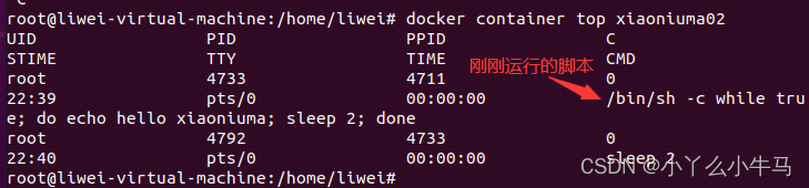

 例如查看刚刚创建的容器的进程信息:
  1. docker container top xiaoniuma02
   需要注意的是,该命令对于并未运行的容器是无效的。

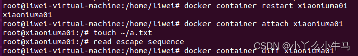

我们先在 xiaoniuma01 中创建一个文件,执行以下命令:
  1. # 重启容器
  2. docker container restart xiaoniuma01
  3. # 连接到容器中
  4. docker container attach xiaoniuma01
进入容器中后,创建一个文件,并退出:
  1. # 创建一个文件
  2. touch ~/a.txt
现在我们在 xiaoniuma01 容器中创建一个文件,Ctrl+p Ctrl+q 退出当前容器,使用 docker container diff xiaoniuma01 命令查看到相应的修改:

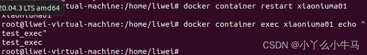

例如,我们在 xiaoniuma01 容器中执行 echo "test_exec"命令,就可以使用如下命令:
  1. # 重启容器
  3. # 执行命令
  4. docker container exec xiaoniuma01 echo "test_exec"

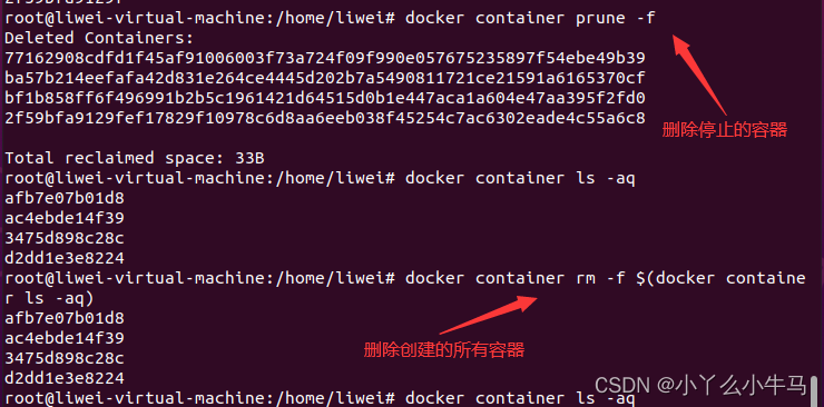

需要注意的是,在删除容器后,在容器中进行的操作并不会持久化到镜像中。

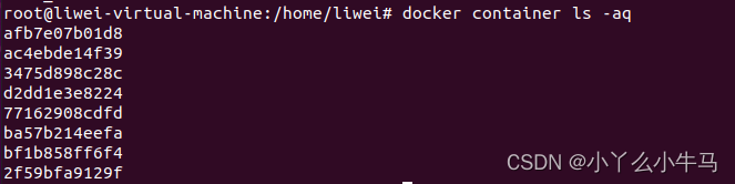

如果想删除之前创建的所有容器,可以使用以下命令:
  1. docker container rm -f $(docker container ls -aq)
docker container ls -aq 会输出所有容器的 UUID ,rm 命令可以根据 UUID 去删除容器。这里用来选项-f是因为还有在运行中的容器,所以需要强制删除。ls 列出的 UUID 传递给rm 进行删除。
如果 docker 版本为 1.13 及以上版本,还可以更方便的 prune。
  1. docker container prune [OPTIONS]
常用的配置项有:
  • -f 或 --force跳过警告提示
  • --filter 执行过滤删除
如直接删除所有停止的容器:
  1. docker container prune -f
