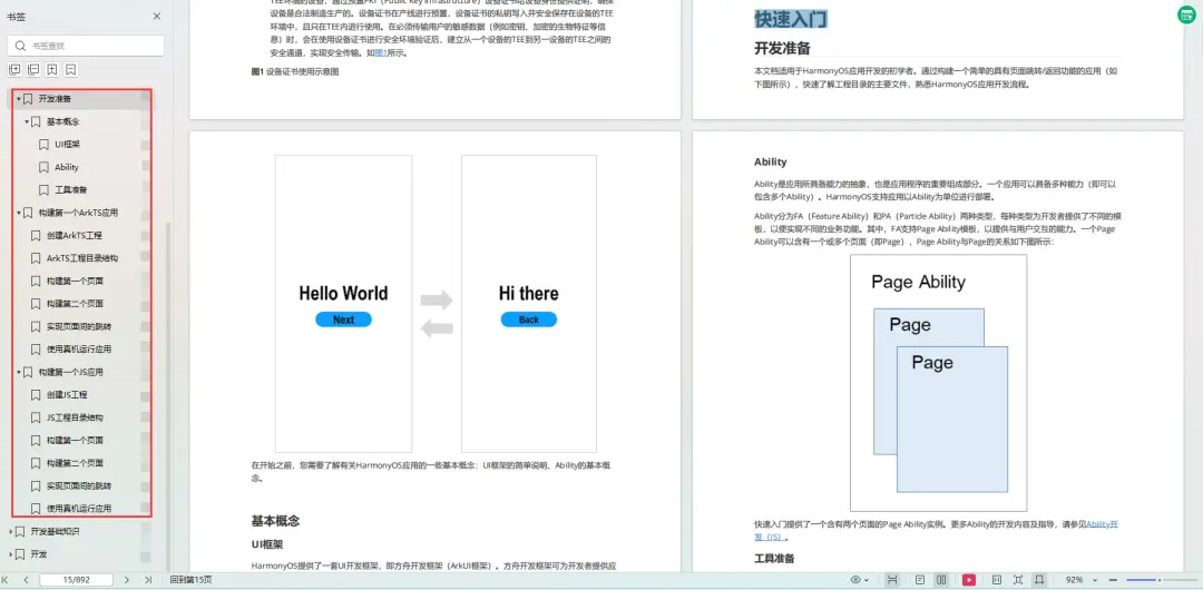

怎样快速入门:https://qr21.cn/FV7h05
  • 根本概念
  • 构建第一个ArkTS应用

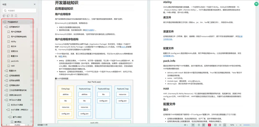

开辟根本知识:https://qr21.cn/FV7h05
  • 应用根本知识
  • 设置文件
  • 应用数据管理
  • 应用安全管理
  • 应用隐私掩护
  • 三方应用调用管控机制
  • 资源分类与访问
  • 学习ArkTS语言

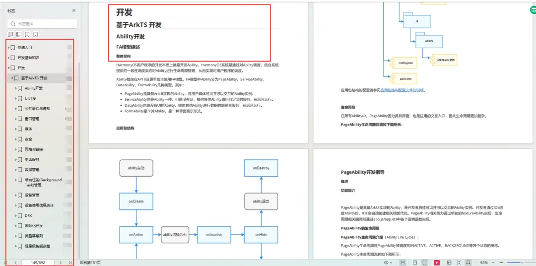

基于ArkTS 开辟:https://qr21.cn/FV7h05
  • Ability开辟
  • UI开辟
  • 公共变乱与关照
  • 窗口管理
  • 媒体
  • 安全
  • 网络与链接
  • 电话服务
  • 数据管理
  • 配景任务(Background Task)管理
  • 装备管理
  • 装备利用信息统计
  • DFX
  • 国际化开辟
  • 折叠屏系列

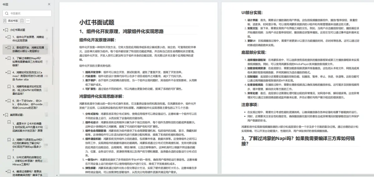

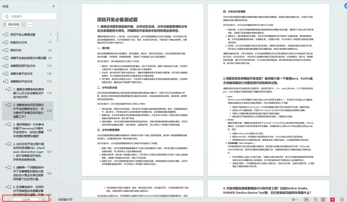

鸿蒙开辟口试真题(含参考答案):https://qr18.cn/F781PH
鸿蒙开辟口试大盘集篇(共计319页):https://qr18.cn/F781PH
1.项目开辟必备口试题
2.性能优化方向
3.架构方向
4.鸿蒙开辟体系底层方向
5.鸿蒙音视频开辟方向
6.鸿蒙车载开辟方向
7.鸿蒙南向开辟方向
