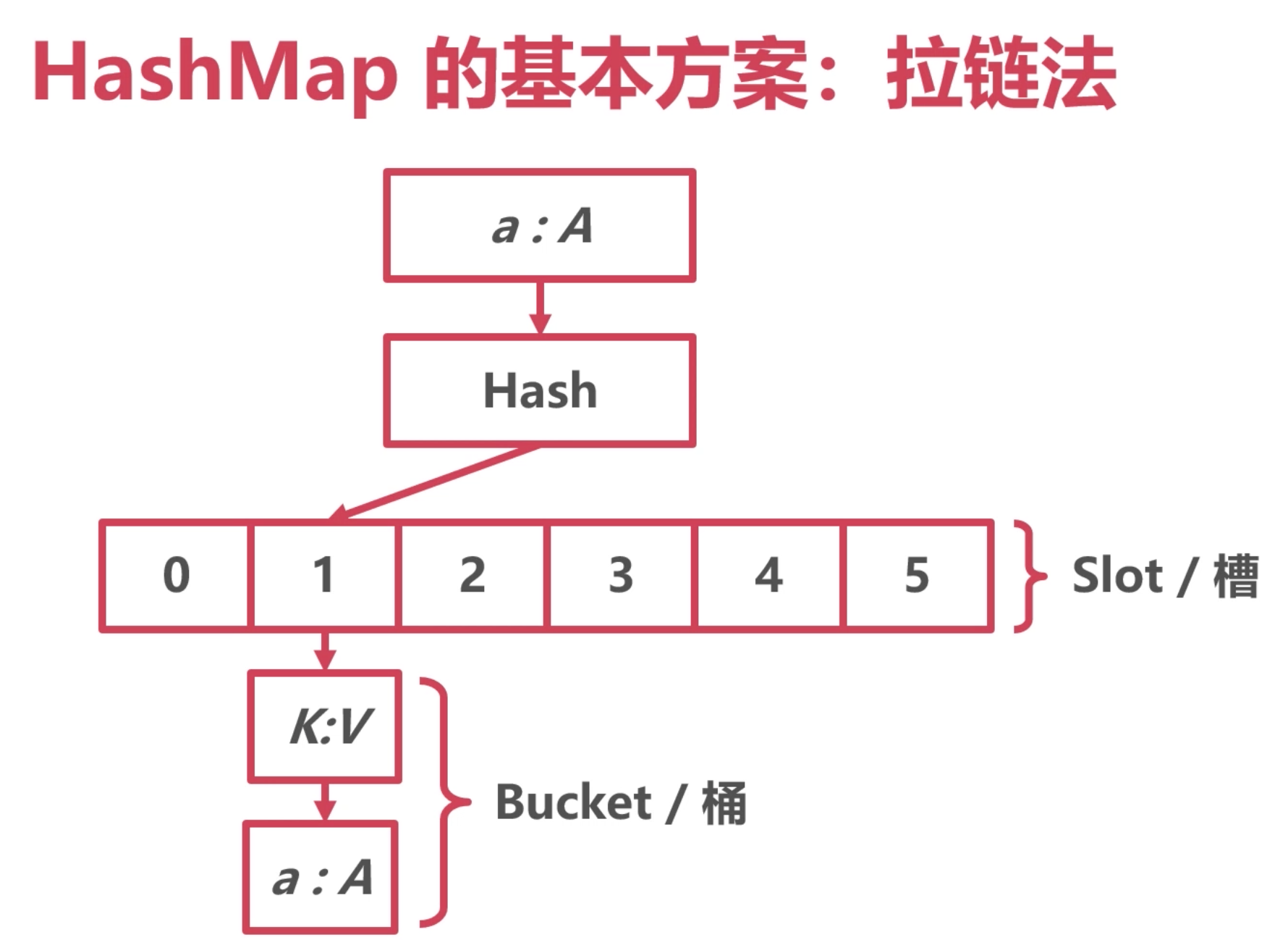

map 的结构
注:解决hash冲突还有一些别的方案:开放地址法 (往目标地址后面放)、再哈希法(再次hash)

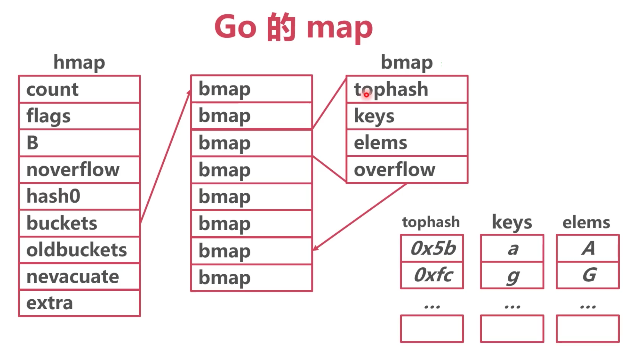

跟进看 buckets的结构:
  1. bucketCnt  = abi.MapBucketCount =8
  2. // A bucket for a Go map.
  3. type bmap struct {
  4.         tophash [bucketCnt]uint8
  5.   // Followed by bucketCnt keys and then bucketCnt elems.
  6.   // Followed by an overflow pointer.
  7. }
每个桶 定义了 有8个哈希值的容量。 这里就解释了为什么一个桶只能放八个元素。
至于元素的存储,在这里没有定义,主要是不能写死类型。
但是在编译期间,会把要存储的key 和value写进来;
最后还跟了一个  溢出指针。
整体的结构是这样:
bmap的数量根据B确定,如果B为2,那么bmap为4个,图中B为3。
每个bmap容量为8,超过8个就要用到溢出桶。 意味着每个桶最多只能存储8个元素。

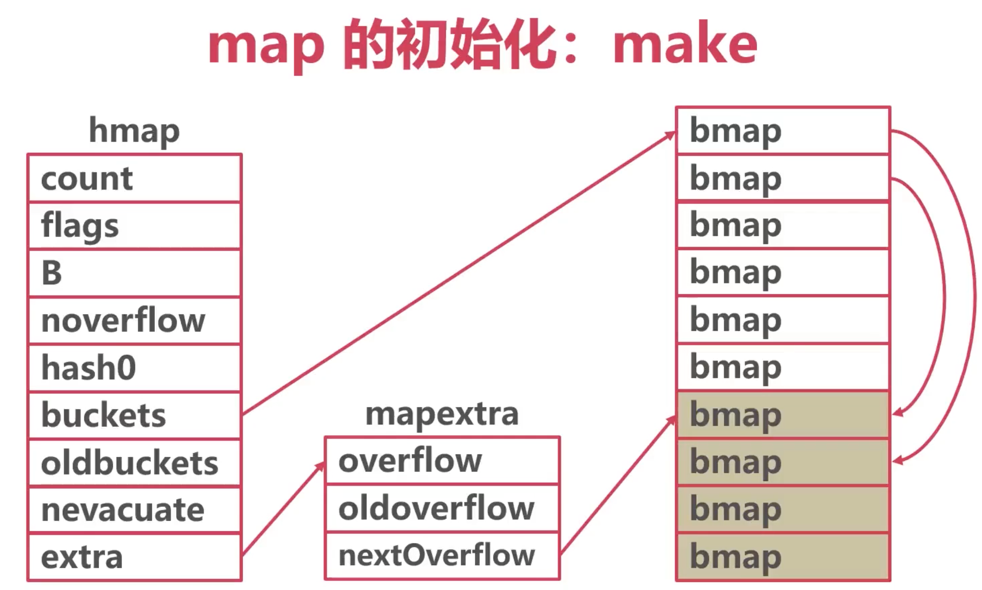

map的创建
  1. func main() {
  2.         m := make(map[string]string, 10)
  3.         fmt.Println(m)
  4. }
看下是如何创建的:
通过看下汇编,发现最终调用了runtime.makemap()方法
  1. go build -gcflags -S main.go
  2. MOVL    $10, BX
  3. XORL    CX, CX
  4. PCDATA  $1, $0
  5. NOP
  6. CALL    runtime.makemap(SB)
  7. func makemap(t *maptype, hint int, h *hmap) *hmap {
  8.         mem, overflow := math.MulUintptr(uintptr(hint), t.Bucket.Size_)
  9.
  10.         // initialize Hmap 初始化 hmap
  11.         if h == nil {
  12.                 h = new(hmap)
  13.         }
  14.         h.hash0 = fastrand()
  15.     // 对B进行赋值
  16.         B := uint8(0)
  17.         for overLoadFactor(hint, B) {
  18.                 B++
  19.         }
  20.         h.B = B
  21.         if h.B != 0 {
  22.                 var nextOverflow *bmap
  23.         // 这里创建一个bucket的数组,而且也创建了一些溢出桶,用extra 存储。
  24.                 h.buckets, nextOverflow = makeBucketArray(t, h.B, nil)
  25.                 if nextOverflow != nil {
  26.                         h.extra = new(mapextra)
  27.                         h.extra.nextOverflow = nextOverflow
  28.                 }
  29.         }
  30.         return h
  31. }
这里可以返回去看下 bmap 的最后一个参数:
  1.    extra *mapextra // optional fields
  2.   type mapextra struct {
  3.         overflow    *[]*bmap
  4.         oldoverflow *[]*bmap
  5.         nextOverflow *bmap
  6. }
通过上面能看到,给 h.extra.nextOverflow = nextOverflow  存放了下一个可用的溢出桶的位置。

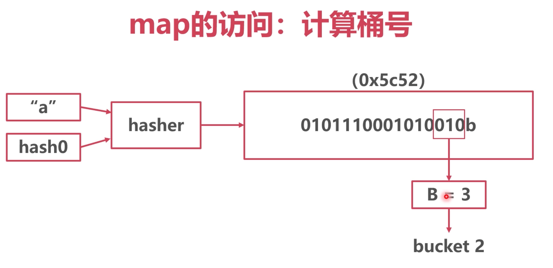

1. 计算桶位
  • 通过key + hash0种子 通过hash算法,等到一串32位的字符串。具体多少位与操作系统有关。
  • 取哈希值的后B位。图中B为3,得到了 010 就是 2号桶。
  • 得到的值 就是 桶的位置。

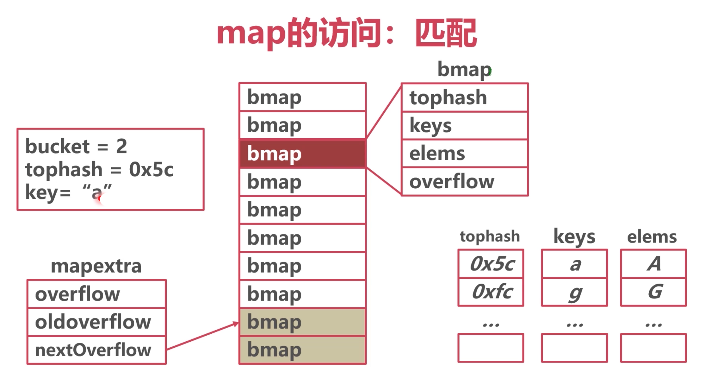

2. 访问进行匹配
这里有个 tophash,只存储了hash值的前8位。map里面挺多8的。
开始对比key为a的哈希值的前8位,如果找到了,则需要对比下key,因为前8位可能会有一样的
如果不匹配,则继续往后找,溢出桶,找到则返回值。
如果都找不到,则没有这个key。

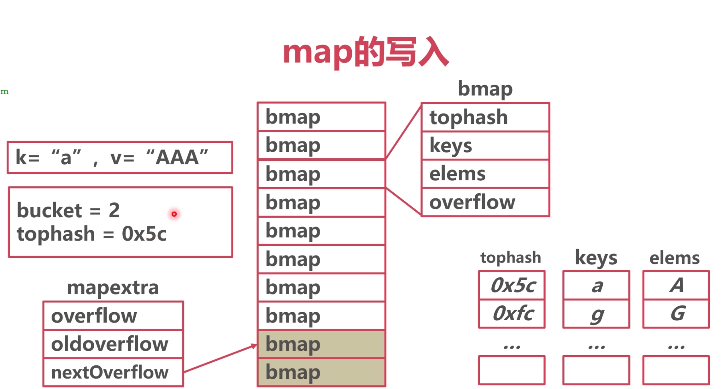

map写入
基本和查找类似。
