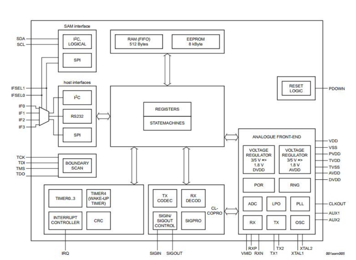

CLRC663 是高度集成的收发器芯片,用于 13.56 兆赫兹的非打仗式通讯。CLRC663 收发器芯片支
持下列操纵模式
• 读写模式支持 ISO/IEC 14443A/MIFARE
• 读写模式支持 SO/IEC 14443IB
• JIS X 6319-4 读写模式支持(等效于FeliCa1
方案,请参阅章节 21.5)
• 相应于 ISO/IEC 18092 的被动发起方模式
• 读写模式支持 ISO/IEC 15693
• 读写模式支持 ICODE EPC UID/EPC OTP
• 读写模式支持 ISO/IEC 18000-3 mode 3/ EPC Class-1 H
CLRC663 可以大概透过内建发射器直接驱动外置天线与 ISO/IEC 14443A 或 MIFARE 卡片举行通讯,而无
需附加有源电路。数字模块负责全部的 ISO/IEC 14443A 组帧和错误检测功能(奇偶校验和 CRC 循環
冗餘校驗)。
CLRC663支持MIFARE Classic 1K,MIFARE Classic 4K,MIFARE Ultralight,MIFARE Ultralight C,
MIFARE PLUS和 MIFARE DESFire产物。CLRC663支持MIFARE高达848k位元/秒的更高双向传输速
度。
CLRC663支持ISO/IEC 14443B第2和第3层的读写通讯方案,除了防碰撞(Anti-collision)功能。防碰
功能需在主机控制器的固件及更上层中实行。
CLRC663能举行FeliCa编码信号的解调息争码。FeliCa汲取器器件提供为FeliCa编码信号的解调息争码
电路。CLRC663处理处罚,如CRC的FeliCa的订定和错误检测。CLRC663支持FeliCa高达424k位元/秒的更
高速双向传输速率

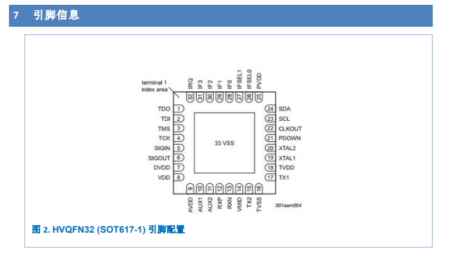

芯片引脚如下

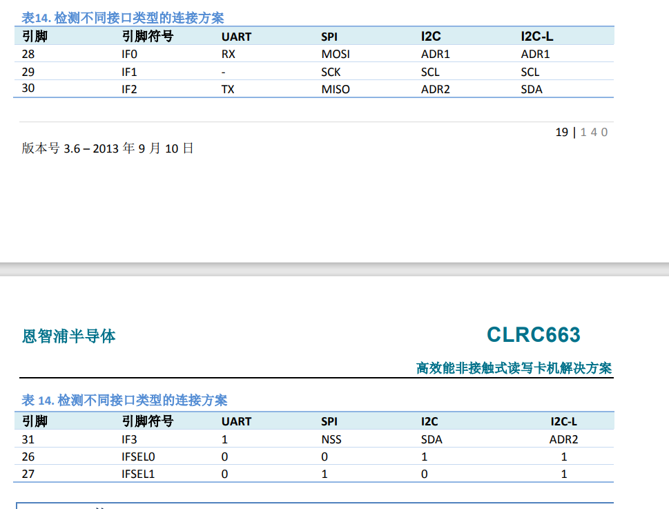

IFSEL1=1、IFSEL0=0 告急是用来设置SPI通讯,该芯片支持I2C UART SPI通讯

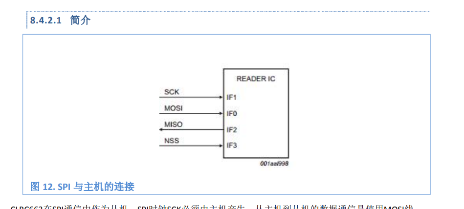

SPI毗连如图
