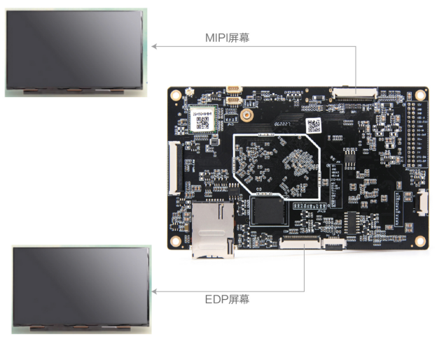

方案框架图和紧张模块先容
方案框图
注意:
①、MIPI和EDP屏线界说必要查对无误后才华毗连,制止烧屏。
②、其他外设比方身份证模块或二维码模块的毗连也必要注意供电电压和线序,PCBA反面都有丝印,查对之后再举行毗连。

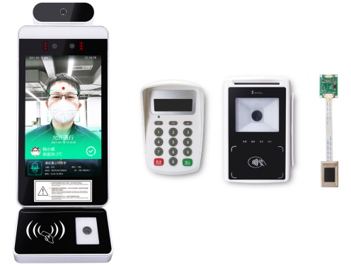

                        紧张功能模块用途
                        双目摄像头
                        用于拍摄人脸照片,实现人脸辨认功能
                        扫码器
                        二代身份证阅读器

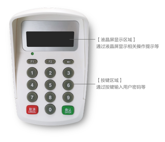

                        社保卡读卡器
                        银行卡读卡器
                        暗码键盘
                        五合一
                        扫描一、二维码,如手机康健码、门票等;
读取身份证芯片内的信息,如姓名、身份证号、照片等
读取身份证芯片内信息,如姓名、社保卡号等
读取银行卡号
加密的暗码键盘,防止其他装备偷取暗码
                        半导体指纹模块
                        辨认指纹、纪录指纹、比对指纹

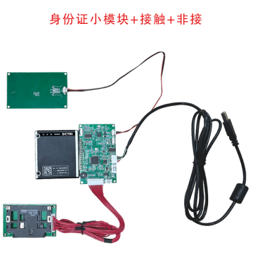

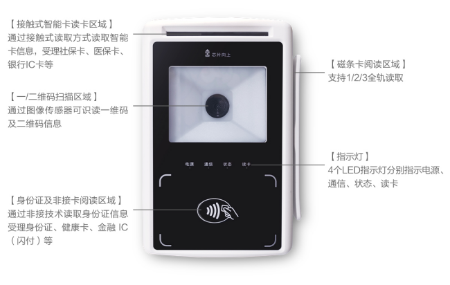

1、身份证+社保卡+银行卡+二维码+暗码五合一
(图片供参考)
(内置模块)
模块用途:
通过读取身份证、社保卡的信息,如姓名、身份证号、照片等,与人脸辨认结果举行比对,确保身份的真实性;加密暗码防止外接装备偷取暗码;扫描一、二维码,如手机康健码、门票等;读取银行卡卡号。

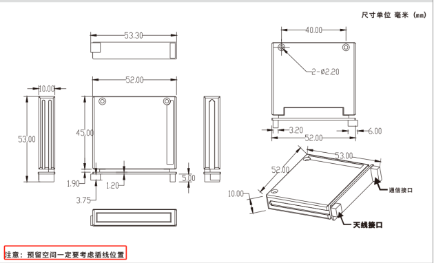

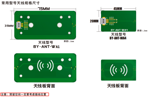

在使用分体式身份证模块时布局计划要点:
①、预留空间肯定要思量插线位置。
②、天线尺寸必要根据现实装备尺寸选用符合的天线。

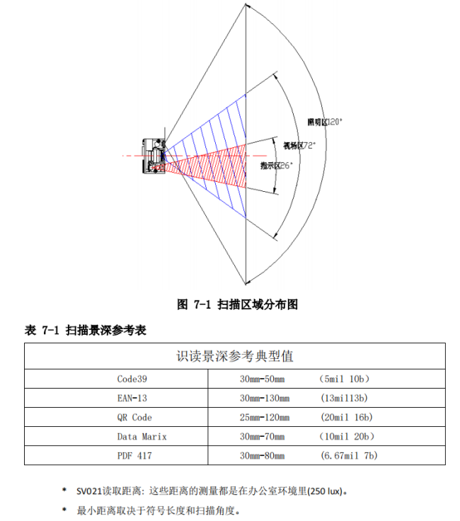

⑦、布局计划注意点:根据模块现实尺寸和布局功能布局来举行布局计划,识读窗口要求方向角度公道,识读隔断要求在模块工作范围内。如图(扫描地域分布图)

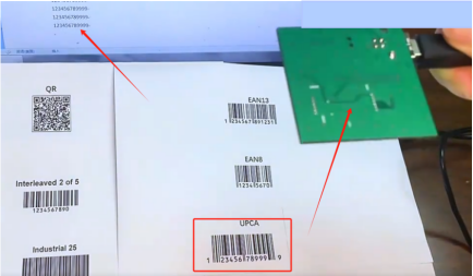

(1)读码及安装
扫描器启动:
模块上电,响起一串有节奏装备提示音,模块启动乐成,可读码。
在手动读码模式下,扫描条码利用步调如下:
①按住扫描器的触发键不放,照明灯被激活,出现白色照明线及赤色对准线。
②将赤色对准线对准条码中央,移动扫描器并调解它与条码之间的隔断,探求最佳识读隔断。
③听到乐成提示音响起,同时赤色照明熄灭,读码乐成,扫描器将解码后的数据传输至主机。
注意:在识读过程中,对同一批次的条码,您会找到扫描器与条码的隔断在某一范围内,读码乐成率会很高,此隔断即为最佳识读隔断。
当你安装一个窗口时,遵照以下发起:
●窗口不要着色,窗口材质与颜色应使照明和对准光束的透过率大于 90%, 暗昧度小于 1%。
●查抄窗口的外貌,以确保它们没有划伤,凹坑或弄脏,可思量在窗口材质上选择高耐磨质料或使用耐磨涂层。
●将窗口凹进到装备的外壳。
● 定位窗口,使它平行于成像器(没有倾斜)。假如窗口位置不当,就会出现成像性能明显低落。
●将窗口尽大概靠近到模组的火线,而且不要碰触到它。窗口的尺寸的计划以包管不遮挡视园地域为根本要求,在此底子上尽大概不遮挡照明地域。
模组的正面和窗口的表里貌之间的间隙掩护模组和窗口受到跌落时的外界打击。隔断取决于集成环境。

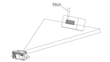

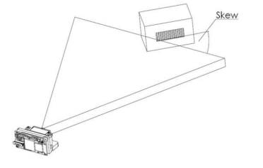

(2)读码位置
假如你使用扫码器扫描一维线性条码和二维条码,在你扫描条码时不必要太多的倾斜,歪斜和俯仰角度的公差。扫描器在该地域使条码收罗更加容易。
倾斜:
歪斜低落的条宽,是对高密度条码的临界尺寸。模组可以读取的条形码倾斜的角度可到达55°,但你应该低落倾斜角度以便进步读码服从。
偏转:
偏转低落了条码的高度。2°到 3°的俯仰角是最佳的,由于它可以防止条形码直接反射。模组可以读取的条形码偏转角度可到达 55°,但你应该紧缩间距,以便进步读码服从。

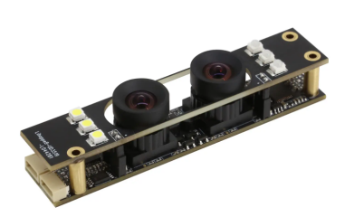

2、摄像头模组
(图片供参考)
模块功能:
通过摄像头捕捉到的人脸图像,与存储的人脸模板举行比对,验证人脸的唯一性和真实性。
注意点:
①、接口选用一样平常选USB接口,注意摄像头正常工作所必要的电流巨细,精确选用USB口,部门USB口有电流限定,必要改用不限流接口。
②、部门摄像头必要接入双路USB,实现色彩和红外两个镜头共同获取人脸信息。

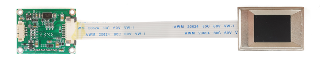

3、半导体指纹模块
(图片供参考)
模块功能:
通过电容半导体对指纹举行辨认,与存储的指纹模板举行比对,验证指纹的唯一性和真实性。
注意点:
1、接口选用一样平常选USB接口,注意摄像头正常工作所必要的电流巨细,精确选用USB口,部门USB口有电流限定,必要改用不限流接口。
2、USB的接口线注意不要太长,且DM与DP只管双绞,制止被外部信号干扰。

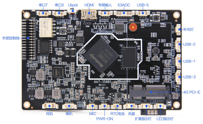

PCBA接口功能表示图
搭建过程和方法阐明

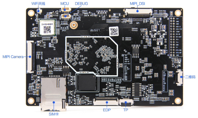

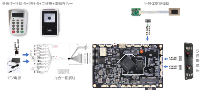

1、准备好对应的PCBA和相干的硬件模块,而且提前准备规格书资料用于参考。
熟悉主板的各个接口,体现接口分为EDP信号输出接口(该接口情势为 32pin 0.5mm 间距的 FPC 插座,如下图),MIPI信号输出接口(该接口情势为 32pin 0.5mm 间距的 FPC 插座,如下图),两种体现接口任选,可根据现实选择的屏幕接口来毗连。(信号脚界说请参考对应的PCBA规格书)
2、屏电压调治
屏电压默以为 3.3V 屏电源供电。请确认MIPI屏规格书屏供电电压电流等参数是否与板卡相匹配,板卡默认 LED 背光的驱动电流为 140mA, 如与所选屏的电流参数要求不符,可以通过调治R7431的阻值来调解输出电流,详情请检察规格书。

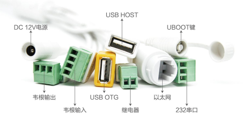

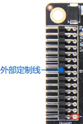

3、除了MIPI以外,另有30pin用于拓展延伸接线的外部接口,该接口的情势为 15x2 的双排插针情势,内部包罗了电源输入、韦根输入/输出、RJ45 、USB等功能接口(如下图)。
4、另有板卡具有 5 个 USB 接口,此中 2 个位于对外定制线接口中,4Pin 1.25mm 间距插座情势的有 3 个,可用于外设扩展,默以为 HOST,供电电流不大于 2A。(如下图)。

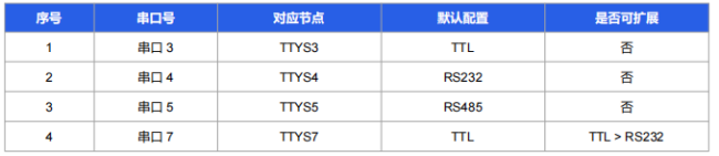

5、主板另有板卡引出了 2 组平常双线串口(串口 3,7),可支持市面上通用的串口装备,串口的电平为 0V 到 3.3V。如下表
6、除串口3、7为平常串口外,另有一起232接口和一起485接口(如下表)
7、别的另有一起韦根接口支持一起输出,一起输入;如下表

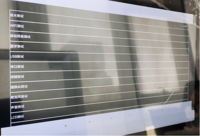

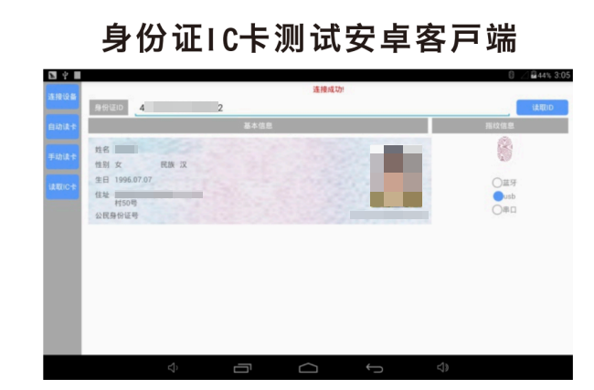

1、身份证模块测试
测试步调:装备上电,进入工厂测试工具(如有)大概身份证模块测试app,点击毗连装备,点击读卡,放置身份证,可以读取到身份证ID和身份信息即体现测试OK(如下图)
在使用身份证模块时,大概会碰到一些常见的题目。以下是一些紧张的方面:
布局计划:应制止与其他电子元件或金属物质相互干扰,以防止信号衰减或失真。
通讯题目:身份证模块与主机装备之间的通讯大概不稳固或克制。这大概是由于接口不匹配、通讯协议不同等或装备驱动题目导致的。为相识决这个题目,必要确保使用的通讯协议与模块兼容,并精确安装和设置装备驱动。
读取速率和稳固性:偶然身份证模块的读取速率大概较慢,大概读取过程中容易出现错误或不稳固的环境。这大概与模块的性能、身份证芯片的质量或读取环境有关。为了进步读取速率和稳固性,可以选择性能更好的模块,优化读取环境,并确保身份证芯片没有粉碎。
在测试过程中,还可以渐渐调解装备与身份证之间的隔断,观察装备是否可以大概一连辨认身份证,并确定最大的辨认范围。别的,举行多身份证同时辨认测试,确保装备可以大概精确辨认多个身份证,并精确处理处罚它们之间的辩论。

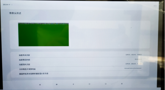

2、摄像头测试

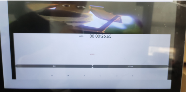

通例测试步调:装备上电,进入工厂测试工具(如有)大概相机测试app,可以正常预览和照相即体现测试OK,如是双目摄像头,可以在体系自带相机中切换前后置分别测试色彩摄像头和红外摄像头。

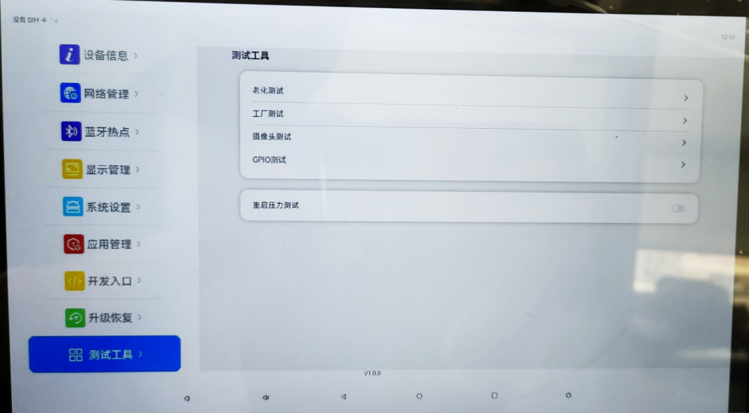

摄像头老化测试步调:点击Ostools-测试工具,选择测试工具下的-摄像头测试
可在下拉选项中选择时开关测试、预览测试、照相测试。(如下图)
可选择开关次数,隔断/预览时间,是否照相。

测试工具——老化测试
测试工具——工厂测试
此项测试可以针对支持的功能举行测试

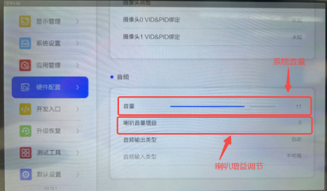

5、扬声器接口的使用
①此为双喇叭毗连,在使用单喇叭的时间是pin1与pin2一组,pin3与pin4一组,不要搞错。
②喇叭的使用,需先毗连好喇叭后再开机,不允许带电拔插使用。
③喇叭接口的默认输出功率为8R/6W,如使用4R的喇叭需注意功率相应低落一半使用。
④功放芯片的最大可支持功率到8R/10W,需定制硬件实现。
⑤使用时务必丈量现实最大输出功率应小于现实喇叭额定功率。

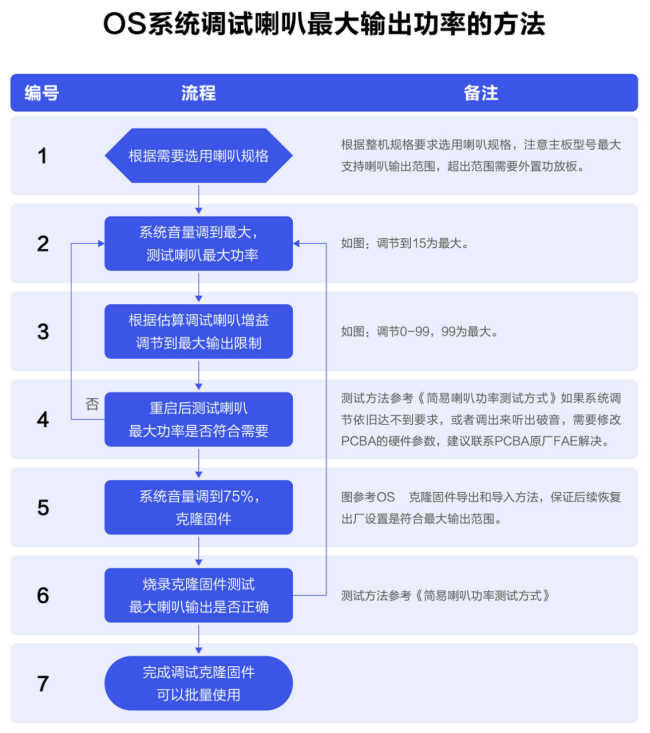

⑥以下为使用os体系调试喇叭功率方法:
假如必要更高喇叭性能要求“发起使用专业电性和声学分析仪器”
OS喇叭增益调治功能

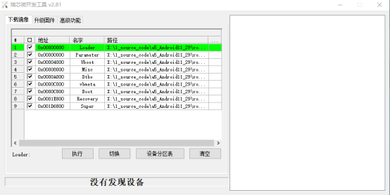

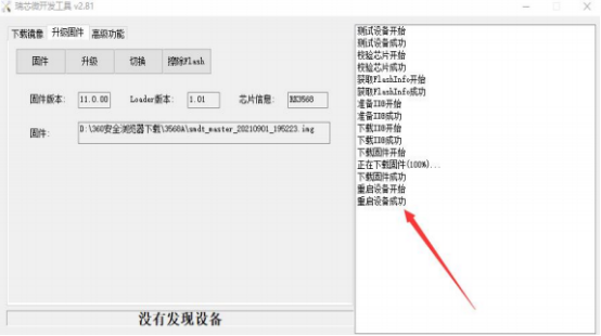

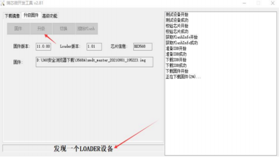

DriverAssitant_v5.1.1 文件下,找到DriwerInstall.exe 打开后安装驱动。
2、打开烧录工具

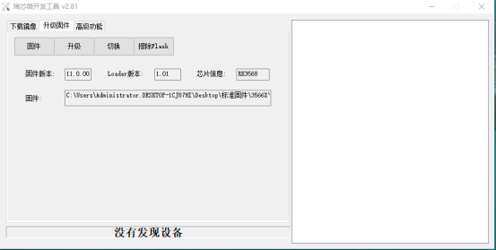

在 RKDevTool_Release_v2.81 文件下,找到RKDevTool.exe 打开。
3、烧录固件加载
点击升级固件,点击固件,加载必要升级的固件;
4、烧录接口毗连
使用 USB 数据线,毗连电脑和板卡的OTG口,按住 UBOOT 键,再通 12V 电源。
5、烧录步调
升级工具出现“发现一个 LOADER 装备”后,松开 uboot 键,点击擦除Flash,擦除乐成后,会有弹窗,点击确定后,再点击‘升级’按钮。
升级乐成后,过 20S 左右板卡自动重启,LED 灯变蓝色。

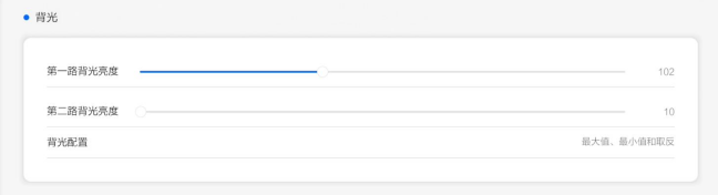

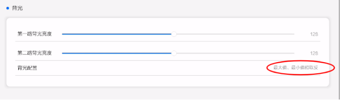

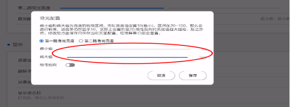

体现管理功能

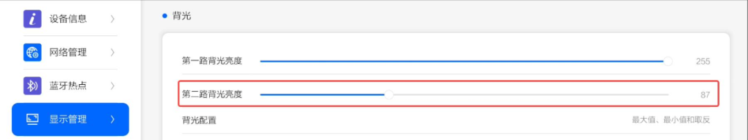

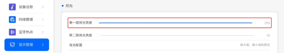

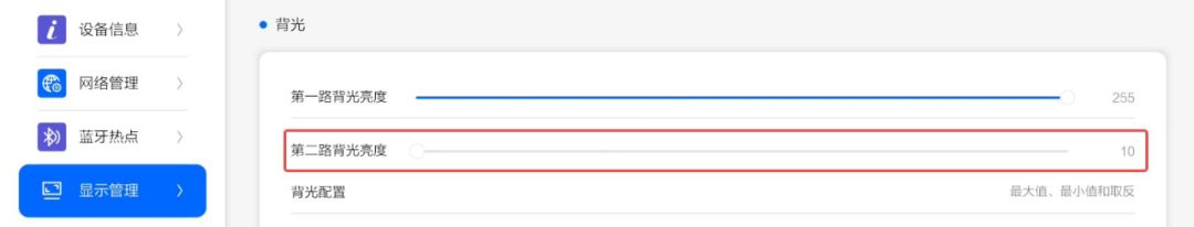

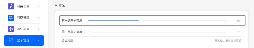

1、背光
菜单展示
• 第一起背光亮度:用于体现、调治第一起背光亮度(部门项目为主屏)
• 第二路背光亮度:用于体现、调治第二路背光亮度(部门项目为副屏)
• 背光设置:设置亮度背光最大、最小、极性反向等
2、利用阐明
调治主屏幕背光亮度:拖动“第一起背光亮度”滑动条--调治至最左边 ,亮度最小--调治至最右边 ,亮度最大
调治主屏幕背光亮度:拖动“第二路背光亮度”滑动条——调治至最左边,亮度最小——调治至最右边,亮度最大。
当调治背光会导致屏幕全黑时,点击【背光设置】举行设置。
设置最大最小值来防止屏幕全黑
注意事项
①【背光设置】项,用于设置第一二路的背光最大、最小值范围,与【第一起背光】、【第二路背光】显 示的数字必要区分开;
②打开【背光设置】中的“极性反向”按钮 ,体现亮度调治范围与设置的亮度最大、最小值相反重启后设置乐成;
