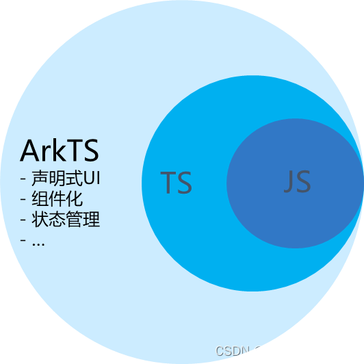

ArkTS、TypeScript和JavaScript之间的关系:
TypeScript是JavaScript的超集,ArkTS则是TypeScript的超集,他们的关系如下图所示:
相比于JavaScript(JS),ArkTS 和 TypeScript(TS)的紧张区别在于:

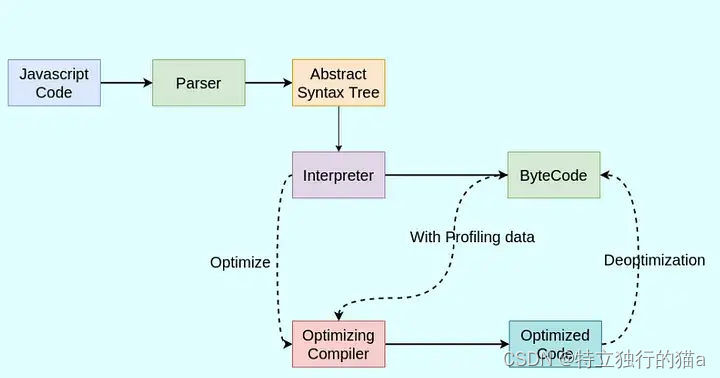

2、当代欣赏器中JavaScript引擎的运作机制
在探索网页和网络应用的天下时,JavaScript引擎饰演着不可或缺的脚色。
当你在欣赏器中输入一个网址,背后着实发生了连续串复杂的过程。这此中,JavaScript代码从输入到实验,履历了以下几个阶段:
  • 分析阶段(Parser): 欣赏器起首将JavaScript代码读入,并转换成一个称为“抽象语法树(AST)”的布局,这个过程就像是将句子分解成词汇和语法布局。
  • 表明实验(Interpreter): 有了AST,表明器开始工作,将其转换成盘算性能明白的字节码。这个过程有点像翻译工作,将一种语言转换为另一种。
  • 性能分析(Profiler): 在代码实验的同时,性能分析器监督着哪些部分被频仍利用,以便举行优化。
  • 优化编译(Optimizing Compiler): 通过“即时编译(JIT)”技能,根据分析数据对代码举行优化,使其运行更快。
  • 去优化(Deoptimization): 假如优化假设错误,体系将取消该优化,返回到未优化的状态,固然这会造成肯定的性能消耗,但可以确保代码精确实验。
  • 热函数和内联缓存: 引擎会对“热函数”即频仍实验的函数举行优化,并利用内联缓存技能来提拔性能。
  • 内存管理: 调用栈负责跟踪当前实验的函数,而内存堆用于分配内存。末了,垃圾接纳器负责整理不再利用的对象,开释内存空间。

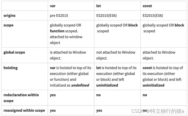

4、明白 var, let, 和 const 区别
1. var
作用域: var声明的变量拥有函数作用域,假如在函数外部声明,它将具有全局作用域。在全局作用域下利用var声明的变量会被附加到window对象上。
  • 变量提拔: var声明的变量会发生变量提拔(hoisting),意味着无论在函数的哪个部分声明,它们都会被移动到函数的顶部。
  • 重复声明: 利用var可以重复声明同一个变量。
  • 重新赋值: 利用var声明的变量可以被重新赋值。
2. let
  • 作用域: let声明的变量具有块级作用域(block scope),仅在声明它的代码块内有用。
  • 变量提拔: let声明的变量也会提拔,但它们不会被初始化。在代码实验到声明之前,它们是不可访问的,这个区间被称为“临时性死区”(Temporal Dead Zone, TDZ)。
  • 重复声明: 在同一个作用域中,let不允许重新声明已经存在的变量。
  • 重新赋值: 利用let声明的变量可以被重新赋值,但不能重复声明。
3. const
  • 作用域: 与let雷同,const声明的变量也具有块级作用域。
  • 变量提拔: const同样会提拔到块的顶部,但是在声明语句之前它们也是不可访问的,存在于“临时性死区”中。
  • 重复声明: const不允许在雷同作用域内重复声明变量。
  • 重新赋值: const声明的变量不能被重新赋值,它们必须在声明时初始化,而且声明后值是固定的。但是,假如const变量指向的是一个对象或数组,那么对象或数组的内容是可以被修改的。
附加在window对象上
在欣赏器情况中,全局作用域下利用var声明的变量会成为window对象的属性。这意味着,假如你声明白var dog = 'bowser',现实上你添加了一个新的全局变量dog到window对象上,你可以通过window.dog访问到它,而且会得到'bowser'这个值。
相比之下,let和const声明的变量则不会被添加到window对象。这有助于制止全局定名空间的污染,也让变量的控制范围更加严酷。

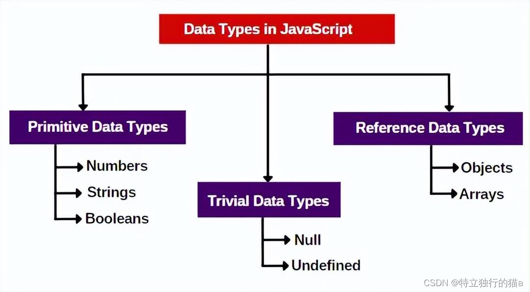

5、JavaScript中有哪些差别的数据范例?
JavaScript中的数据范例紧张分为两大类:原始数据范例(Primitive Data Types)和引用数据范例(Reference Data Types)。每种范例有其特定的特性和用途,明白它们对于编写高质量的代码至关紧张。
原始数据范例
原始数据范例是底子的数据范例,直接存储值,它们是不可变的。JavaScript提供了以下几种原始数据范例:
  • 数值(Numbers):用于体现整数和浮点数。比方:42、3.14。
  • 字符串(Strings):由字符构成,用单引号、双引号或模板字面量困绕。比方:'hello'、"world"、`hello world`。
  • 布尔值(Booleans):只有两个值true和false,用于逻辑判定。
  • 空值(Null):体现一个明确的空值。
  • 未界说(Undefined):变量已声明但未初始化时的状态。
  • 符号(Symbols):ES6中新增,每个符号值都是唯一稳定的,常用尴尬刁难象属性的键。
引用数据范例
引用数据范例可以包罗多个值或复杂的实体,它们存储的是对数据的引用,而非数据本身。在JavaScript中,引用数据范例紧张包罗:
  • 对象(Objects):键值对的聚集,值可以是任何范例,包罗其他对象或函数。
  • 数组(Arrays):有序的数据聚集,数组中的每个元素都可以是差别的数据范例。
特殊的原始数据范例
在很多讨论中,null和undefined通常被特殊对待,偶然被视为特殊的原始范例:
  • Null:在逻辑上体现“无值”,通常用来体现一个变量应该有值,但不是任何其他数据范例。
  • Undefined:体现变量已声明,但尚未赋值。
Symbol的独特性
  • 唯一性:每个Symbol的值都是全局
唯一的,即便创建多个雷同形貌的Symbol,它们也代表差别的值。
  • 利用场景:紧张用于对象属性名,以包管属性名的唯一性,防止属性名的辩说。
  • 属性潜伏:Symbol作为属性键的对象属性不会出现在传统的遍历中,如for...in循环。
新增原始数据范例
  • BigInt:ES2020中新增的原始数据范例,用于体现大于2^53 - 1的整数。
数据范例的选择
选择适当的数据范例对于性能和内存管理至关紧张。原始范例通常占用较少内存,而且它们的利用速率更快。引用范例则允许构建更复杂的数据布局,但须要更多的内存,而且在处理惩罚时大概会更慢。
