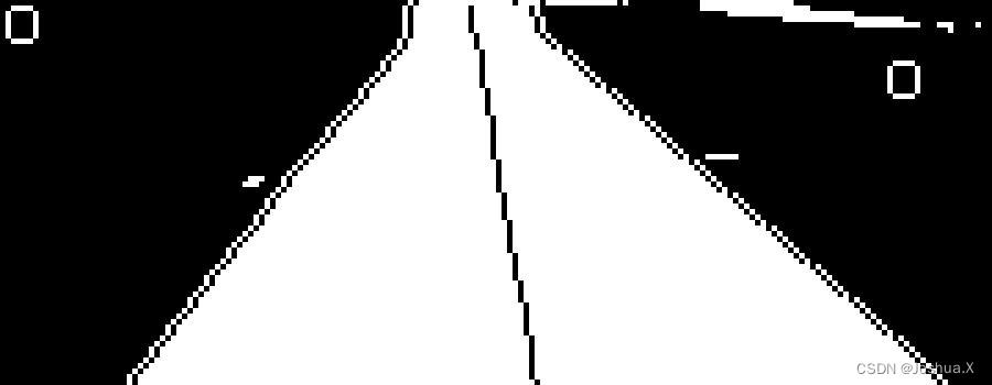

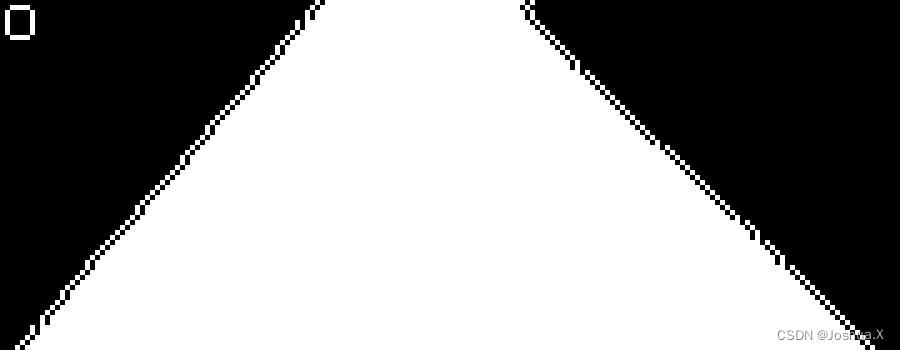

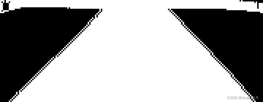

二、直道
先看几张标准直道图像。
      直道
      直道
      直道      这几张图像都是在跑车时间实际的图片,各位可以看一看,长直道有什么特点。
我在判断的时间用了以下几个特性点:
  • 前瞻很远,也就是Search_Stop_Line计数很大
  • 界限起始点很靠下
  • 赛道没有丢线,大概丢线很少
  • 摄像头获取到的偏差很小
代码如下

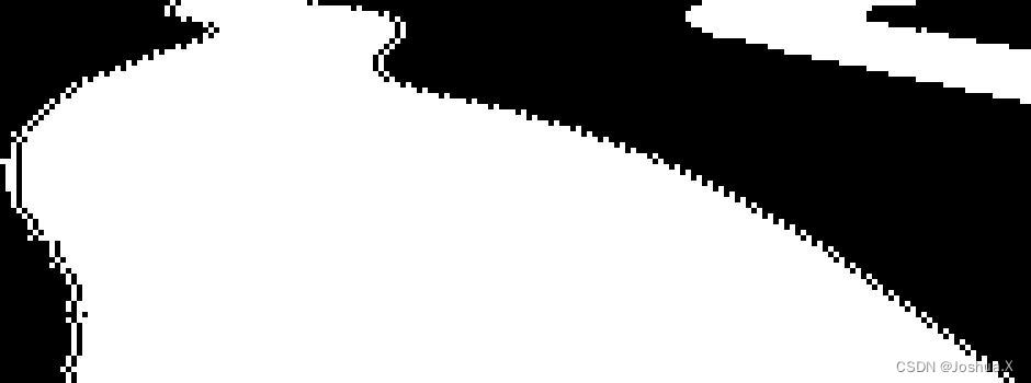

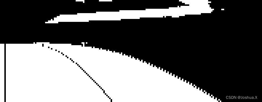

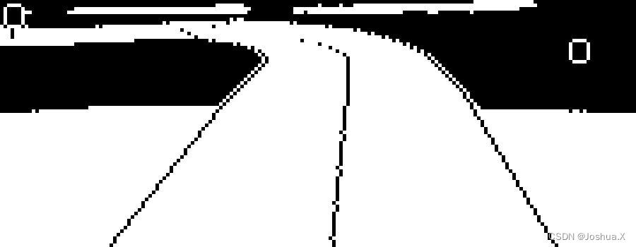

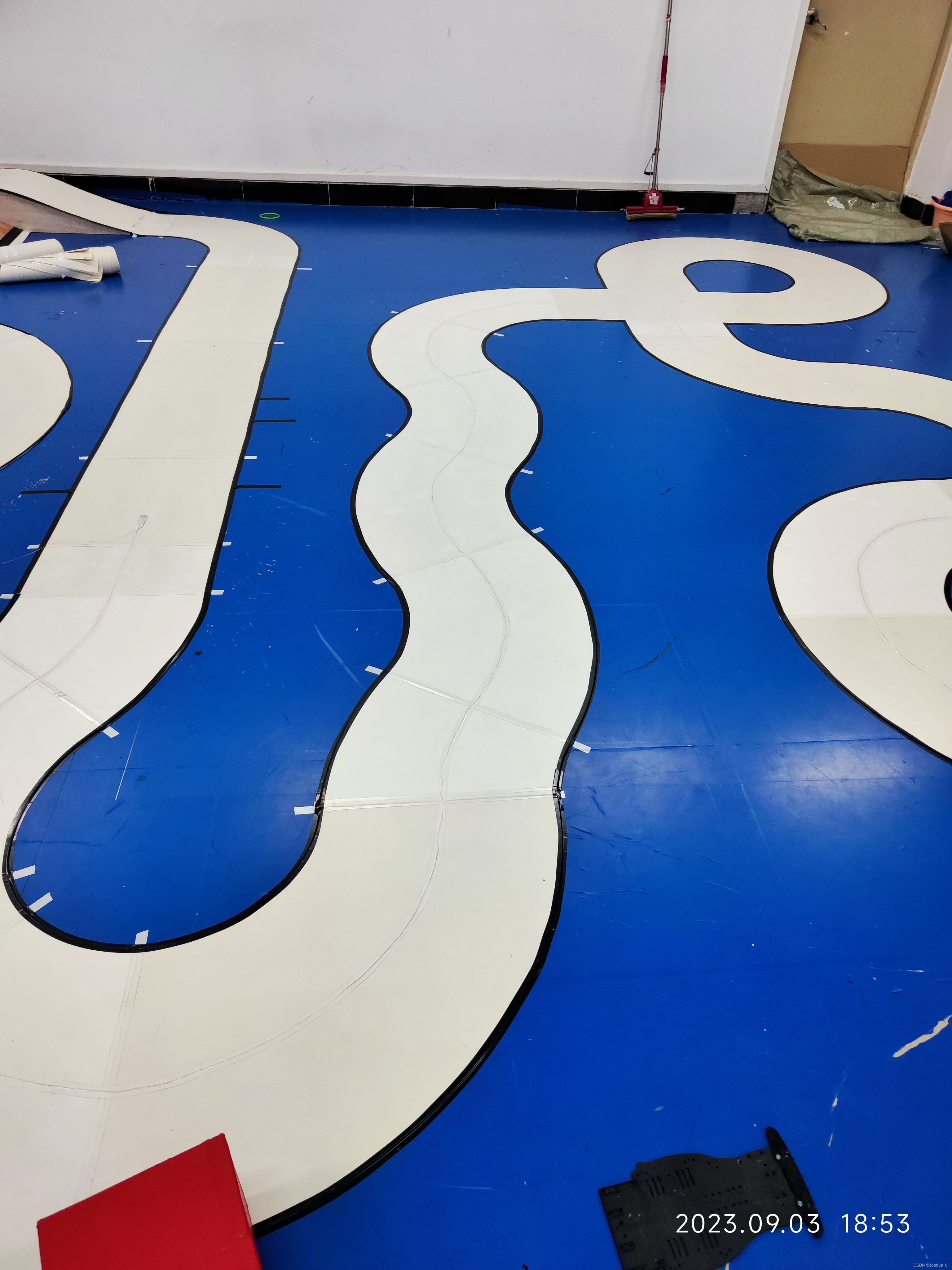

三、弯道
      缓弯

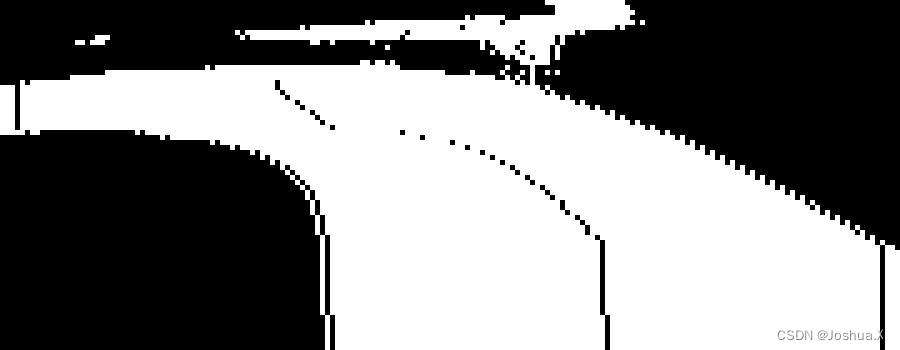

      急弯      弯道我没有举行处置惩罚,直接用的摄像头偏差丢给pid举行盘算的,但是想要跑的好,实在可以区分巨细弯,这里可以提供一些发起。
  • 视野长度
  • 最长白列偏左还是偏右
  • 左/右边丢线数
  • 界限起始点位置
  • 中线位置
  • 曲率盘算
这些都可以组合起来,分辨出差异的弯,然后对应差异的参数,得到比力好的控制结果。

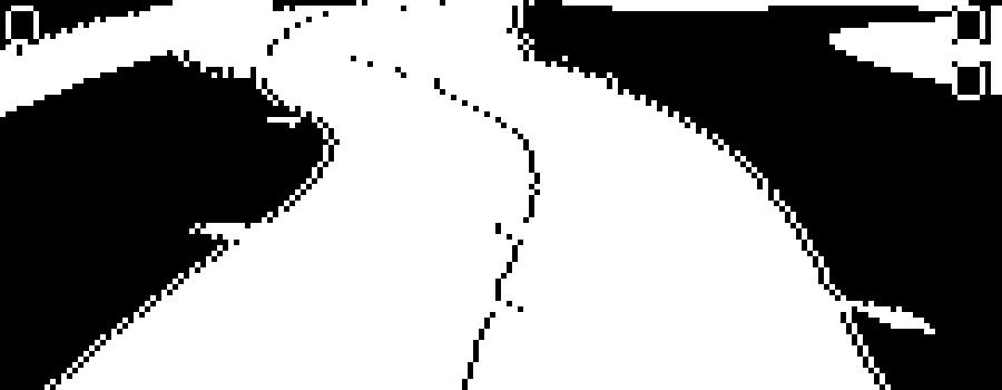

s弯也黑白常磨练控制技能的一环。他不专门作为元素,但是比赛中大概会出现。处置惩罚的好可以做到如履平地,直线飞过。
      小s弯
      s弯      实物图和图像图放在上面,各人可自行分析出特点,举行对应处置惩罚。

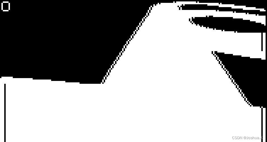

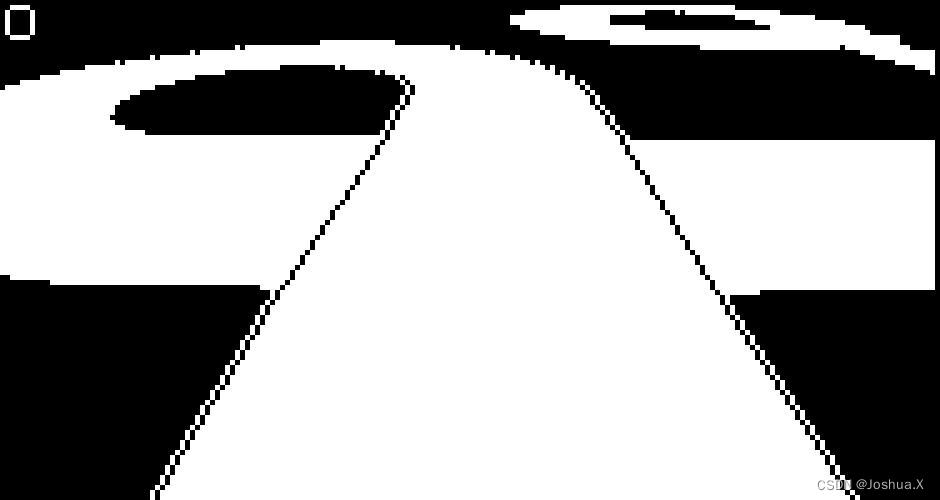

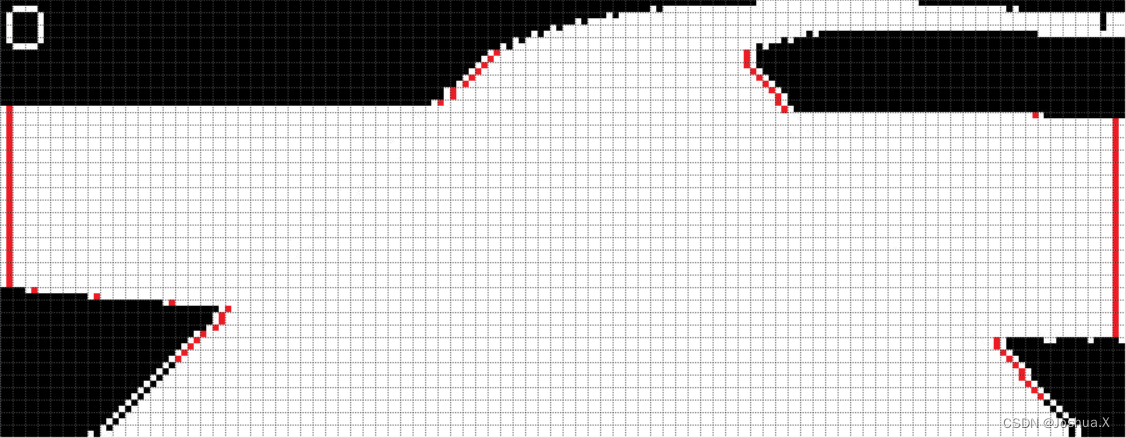

提及十字,各人是不是想到如许的一张图
      标准十字
      正入十字环      这是一张标准的十字,正常处置惩罚可以很简朴。
中心地域丢线多,找到四个拐点,连线即可即可。

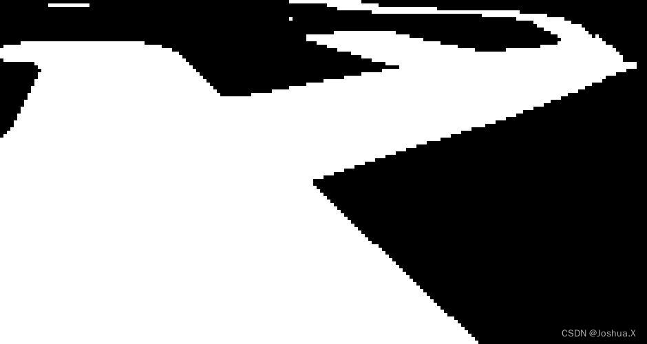

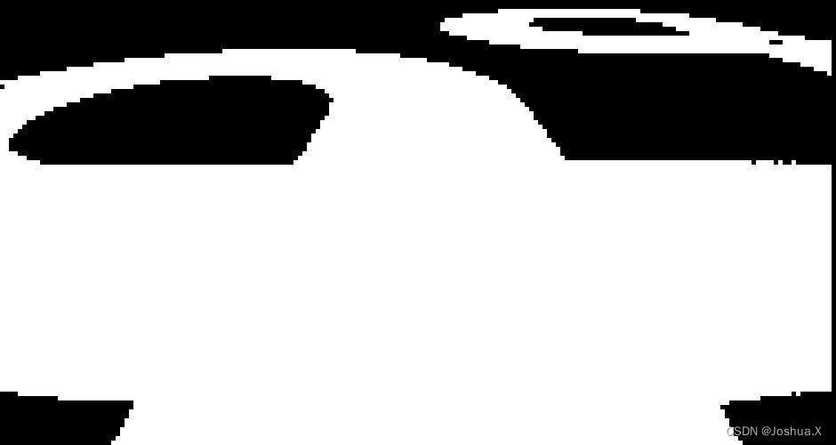

但是,你常常看到的是如许的十字:
      超远十字
      十字中途
      近处变形十字
      斜入十字
      斜出十字      这种斜入,斜出,弯道入,十字中途,都是十字。
处置惩罚元素就要处置惩罚各种情况下的元素,否则没有实际意义。
起首要观察这几张十字都有什么特性。
  • 存在双边丢线,且双边丢线根本位于视野中心。
  • 存在最少2个角点大概更多。
  • 最长白列较长。
当发现以上情况可以启动十字判断流程。

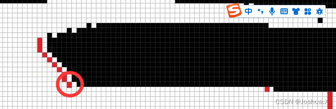

1.正入十字
注:以下文章中:角点==拐点,两者是一个东西,没有区别。

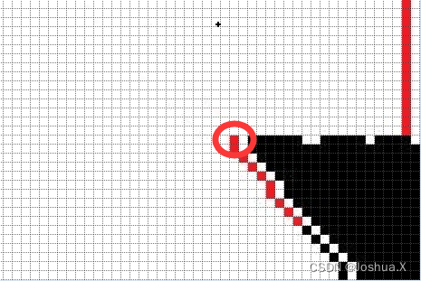

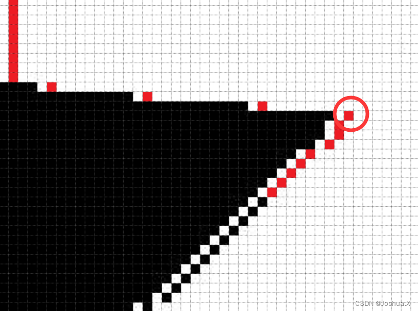

我们关注一下正入十字时的边线情况。

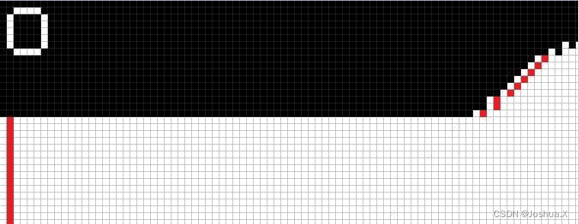

      标准十字边线情况      我们以左下角点为例,将图像放大来看。
      左下角点放大情况      画圆处是抱负的角点,我们可以找一找他有什么规律。
  • 角点向下几个边线横坐标差距不大。
  • 角点向上几个边线横坐标差距较大,越向上横差距越大。
  • 角点向上大概会有丢线。
当同时满足这些条件的时间,我以为我找到了一个角点。
我将这种判断办法我称为界限扯破法。
      右下角点情况
      右上角点情况
      左上角点情况      其他几个点的情况也差不多,都是在上角点上侧边线差距不大,下面边线差距很大,尚有大概出现丢线,下角点同理。(角点只必要找到他所在的行数即可,找到所在行数,再去访问改行的左/右边线数组,就可以得到角点的坐标。举例:我找到左角点为i行,那么我访问Left_Line,这个值即为他的列数,也就确定了这个角点的位置)

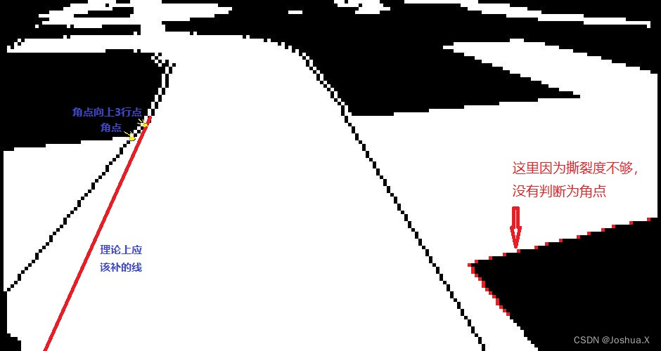

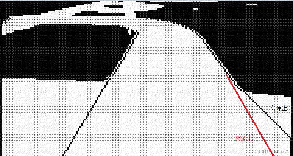

注:
有许多同砚表现找不到角点,问我什么情况。
实在我没见过你的车,也不知道你的代码怎么写的,也不知道你的图像什么样,我怎么知道为什么找不到角点呢?这里给各人写一下排查思绪吧。
  • 角点判断与赛道边线有直接关系,发起先想办法看一下边线数据是否正常。
  • 我利用的是边线作差,有大概是你的图像和我不一样,角点处边线的差不是那么大,导致不绝不满足扯破条件,没有辨认角点。
  • 大概丢线之类的条件根本没满足,都没进入到这里的函数,去查察一下丢线标志位之类的函数。
相类似的角点判断这里不在重复论述,焦点原理是找到界限扯破,记载界限扯破起始处的行数。
当找到四个角点时,对应连线即可。

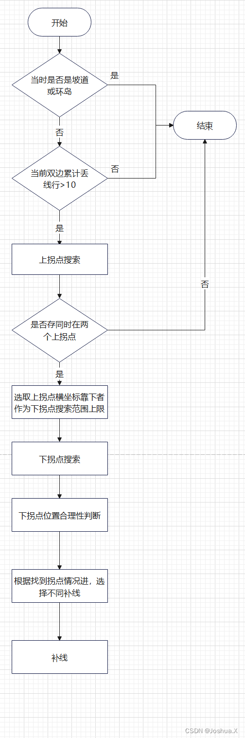

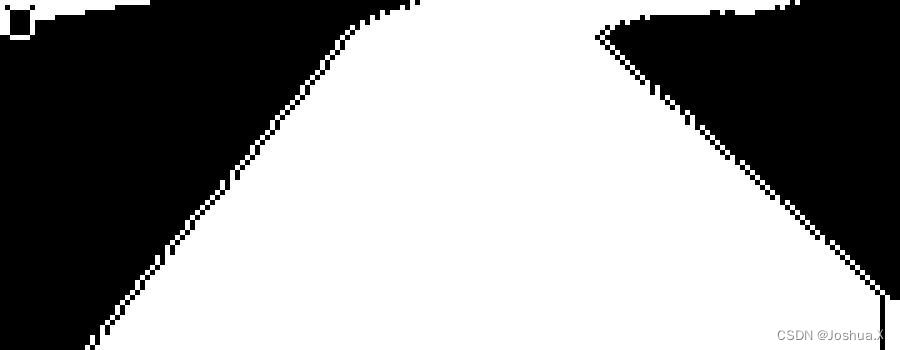

2.斜入十字
但凡车入十字时歪了,大概是急弯接着十字下面的两个拐点就看不见了。
各人看一看上面我枚举的几张斜入十字的图,但凡十字出现,下面的角点会有大概看不见,但是上面肯定存在两个角点。
以是我将十字判断的焦点放到了上面两个角点上。
只要上面两个拐点同时出现,且坐标位置公道,我就以为当前元素是十字,下面两个角点存在与否不告急,下面有点,那就连上,没有点就用其他办法。

  • 当前状态不是环岛,不是坡道,由于必要做到元素互斥,一次只有大概是一个元素。
  • 图像中累计双边丢线数目大于10,开始找上拐点。
  • 上拐点找到了,以上拐点纵坐标靠下者作为下拐点搜刮的上限。
  • 搜刮下拐点。
  • 下拐点位置公道性判断,下拐点不大概比上拐点还靠上。
  • 如果四个点都存在,直接连线;三个点存在,根据条件利用斜率补线和直接连线。
  • 只有两个上点存在,举行斜率补线。

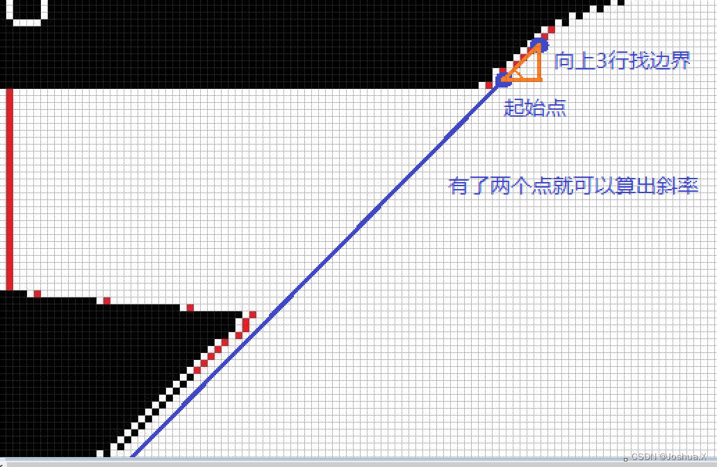

3.补线
我的十字补线函数有两种:
  1. Lengthen_Left_Boundry (Left_Up_Find-1,MT9V03X_H-1);
  2. Lengthen_Right_Boundry(Right_Up_Find-1,MT9V03X_H-1);
  3. Left_Add_Line (Left_Line [Left_Up_Find ],Left_Up_Find ,Left_Line [Left_Down_Find ] ,Left_Down_Find);
  4. Right_Add_Line(Right_Line[Right_Up_Find],Right_Up_Find,Right_Line[Right_Down_Find],Right_Down_Find);
一个是Add_Line,一个是Lengthen_Left,两者有很大区别。
Add_Line的用途:两点确定一条直线。
Lengthen_Left用途:只有一个点,在这个点向上找点确定斜率,画出一根线。由于十字角点向上肯定是短直道,那么我就沿着直道向下做一个斜率补线。
Lengthen_Left详情如下。
  • 函数有两个参数,一个是补线起始行,一个是停止补线行。
  • 角点处开始,向上移动三行,趁便访问该行的边线的横坐标。
  • 如许我们就得到了两个点(补线起始行,补线起始行上面第3行,确定了行数再去找一下对应行数的界限的横坐标,就有了两个点的坐标),就可以算出这一条短线的斜率。
  • 有一个点(起始点),有斜率(起始点,起始点向上数3行的点,这两点之间的斜率),就可以向下补线,补到停止行即可。
      斜率补线表示图      如许补的线和下面的角点就没有关系,无论有没有下角点,都可以补出一条界限限。
代码如下

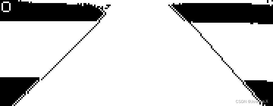

但斜率补线也有bug,当图像的界限扯破不是那么显着的时间,会找错角点,然后根据斜率补出一条有题目的线。
      角点处扯破不显着,斜率补线出现bug
      十字出现bug      上面一张图出现2个bug。
  • 左上角点附近扯破不显着,角点附近过斜率缓,导致角点向上的边线斜率与正常直道斜率不划一,补线出现非常。
  • 右下角角点没判,是由于角向上几行扯破程度小于阈值,就不以为他是角点。就没有利用上下角点之间直接拉线,用的斜率补线。
以是必要我们将十字附近黑胶贴的稳固,笔挺,牢固,防止反光之类的情况发生。
别的角点的阈值也必要根据实际情况举行修改,做到稳固不误判。
下面是我利用上面的十字判断方法实际跑出来的小s接十字环,结果很好。
