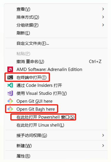

我在本机的D盘根目次下创建了GoMiniPackage的文件夹(你可以创建你本身定名的文件夹)。然后在GoMiniPackage文件夹下,按住Shift键+鼠标右键,选择1)“在终端中打开”、2)“Open Git Bash Here”、3)"在此处打开Powershell窗口"都可以。如下图所示:

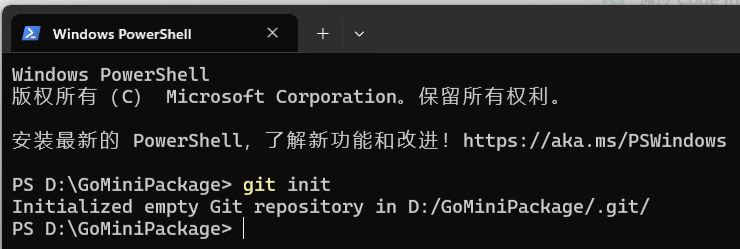

此中,1)、3)都会打开windows上的终端Powershell窗口,2)必要安装Git。在弹出的终端窗口,输入下令
  1. git init
体现结果如下:
这时在GoMiniPackage下会天生.git文件夹,这就是当地堆栈目次。如下图所示:
