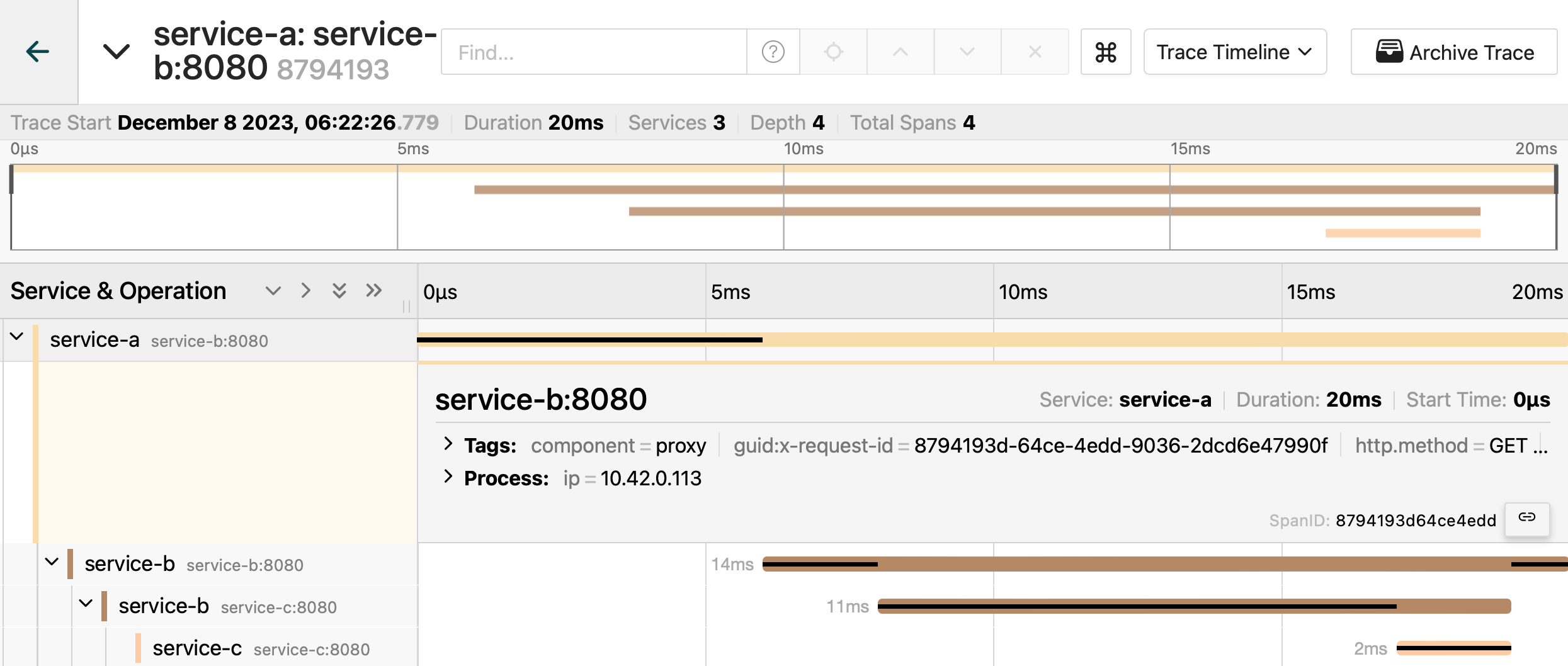

网格的无侵入式分布式跟踪虽然为我们展示了请求的链路,但是如上图所示每个跨度(span)都是 sidecar 代理的信息。

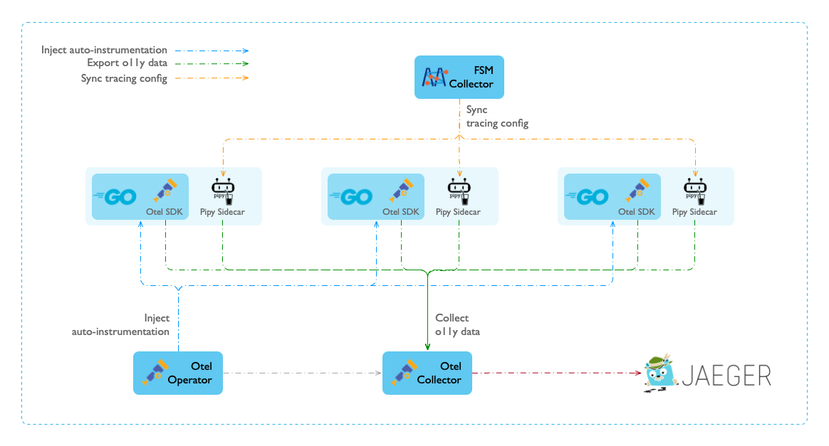

紧跟上篇文章之后,我们今天将探索 服务网格 FSM 与 OpenTelemetry 的集成,实现应用、网格的全链路分布式跟踪。
演示
架构
