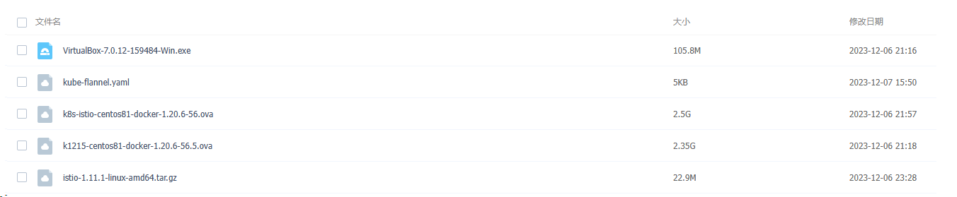

前提是你需要先获取一个适用于Kubernetes学习环境的安装包。我的分享链接将提供五个文件,它们分别是:
oracle VM visualbox 类似于你的vmware一样是一个运行虚拟机的软件,你总不能去买一台高配置的云服务器去搞吧。也没有资金。
k1215-centos81-docker-1.20.6-56.5.ova是只集成了k8s和docker的镜像,可以直接学习各种k8s的命令
k8s-istio-centos81-docker-1.20.6-56.ova是在k1215-centos81-docker-1.20.6-56.5.ova版本基础上集成好了istio的镜像,你可以直接导入到visualbox 中启动运行即可。剩下的就可以学习服务网格了。
istio-1.11.1-linux-amd64.tar.gz是istio的离线安装包,因为需要代理,所以我也提前下载下来了。
kube-flannel.yaml是网络组件,因为需要代理,所以我也提前下载下来了。
一旦你下载完成。助你快速学习k8s的命令用法以及其他知识,省去安装这种费劲的无用耗时。

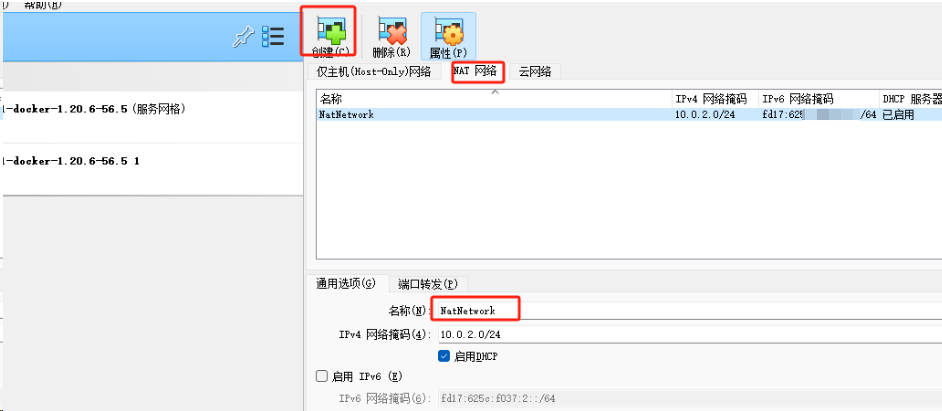

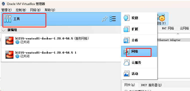

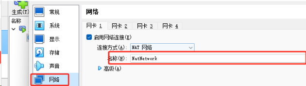

首先,你需要确保已经成功安装了Oracle VM VirtualBox(关于这个安装过程我就不详细解释了)。安装完成后,我们需要进行第一步,即处理你的NAT网络设置,因为这个镜像需要通过NAT模式进行联网。请按照以下图示进行设置:
在创建时,你无需填写任何内容,因为系统会自动为你生成IP地址。你只需要记住这个NAT网络的名称即可。

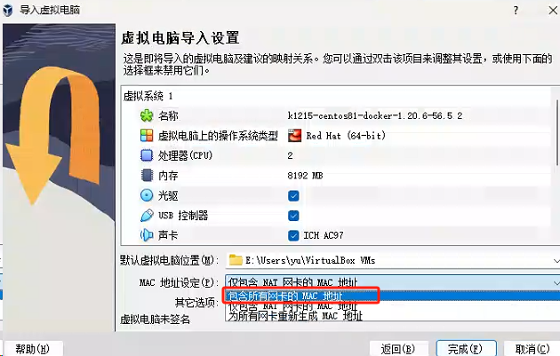

好的,现在你可以开始直接导入基于k8s的基础镜像。如下图所示:

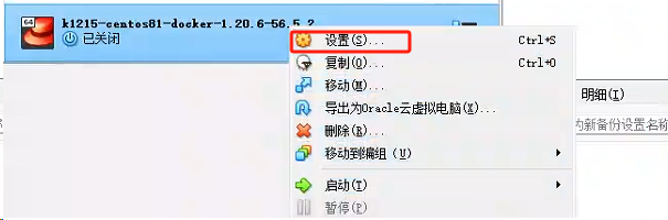

在导入选择K8s的基础镜像后,需要注意的是MAC地址设定这个方面。除此之外,没有其他需要特别注意的地方。接下来就是等待过程。
当你完成操作之后,请务必进行虚拟机网络的设置。

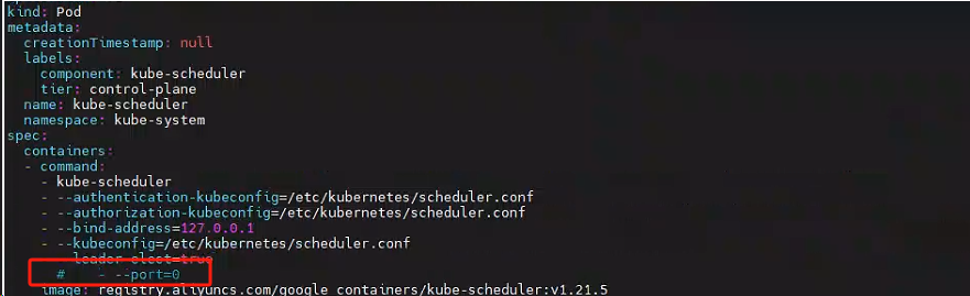

这时候,为了完成任务,我们需要对一些文件进行修改。我已经准备好了命令,我们需要做的是注释掉两个文件中的port这一行。
  1. vim /etc/kubernetes/manifests/kube-scheduler.yaml
  2. vim /etc/kubernetes/manifests/kube-controller-manager.yaml
一旦你完成了操作,你就能够观察到我们的k8s正常运行了。

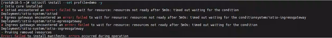

安装命令:istioctl install --set profile=demo -y
在等待了大约几分钟后,不出所料,还是遇到了错误。我们的第一反应肯定是上网搜索解决方案。然而,尽管我尝试了所有的解决方案,例如网络代理等,但都没有成功解决我的问题。答案众多,但都不是我所需要的正确答案。

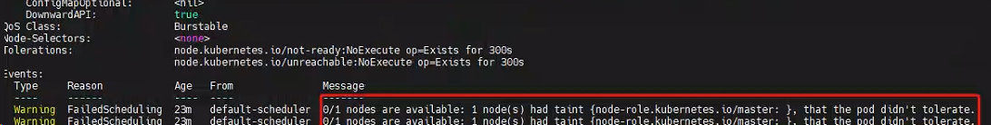

好的,我们注意到pod的状态异常,因此我们首先查看pod的描述以确定是否有异常情况。执行命令kubectl describe pod  -n istio-system后,我们发现确实有提示信息如下:
kubectl taint nodes
错误信息可以轻松查看真正的错误原因。通常情况下,Kubernetes的Master节点是不可调度的,以防止在Master节点上运行用户Pod。然而,考虑到我们的虚拟环境只是用于学习,我们可以直接运行Pod而不管它们是否可以调度。因此,我们需要对配置进行调整。
命令是:kubectl taint nodes  node-role.kubernetes.io/master-请将替换为你的Master节点的名称。这将允许Pod在Master节点上调度。

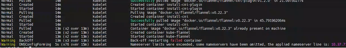

当你执行完后,我们再来重新安装一次istio,经过优化。然而,我们发现问题仍然存在,因此我们再次执行describe命令时仍然遇到了错误。具体错误信息如下:
我看完日志日志后的第一反应是感到困惑,因为我对日志日志中出现的内容不太理解。于是我决定找AI帮忙,让它来分析一下。AI给出的接口看起来很可信,它指出缺少了POD network Flannel网络插件,我看了一下报错信息果然如此。既然找到了问题,那就着手解决吧。

k get pod -n kube-flannel执行完后查看到pod没启动成功,我们再看下他的描述信息。
kubectl logs -n
这次的描述信息似乎很正常,没有明显的错误提示,只有一个提示信息。为了更进一步了解情况,我们可以再次查看它的启动日志,以下是相应的命令:kubectl logs -n kube-flannel kube-flannel-ds-h47f6
在查看日志后,我们发现问题居然是由于网络段的设置引起的,这真是个坑啊。不过好消息是,这似乎是最后一个问题了。我就不在此处详述了,我希望你能够自行解决。解决完毕后,你将进入istio的训练天地,如果你真的遇到困难,可以在我的公众号中回复k8s,我将会给你回复并提供答案。
