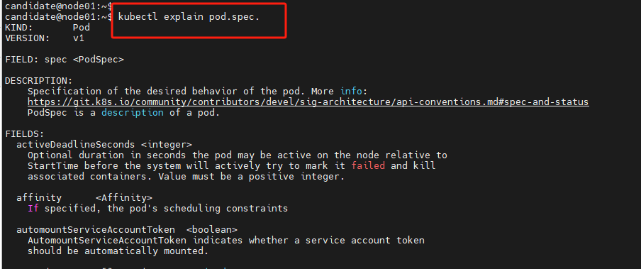

通过kubectl explain pod 命令可以看到pod这个资源对应的第一层(顶层)参数5个,最后一个status这个在我们编写yaml时可以省略不写,只对前四个进行定义编写。
如果想看到下一层级有哪些参数,只需继续执行 kubectl explain 命令加上你想要参看的参数名(每个层级间用半角 点 隔开),以spec为例 kubectl explain pod.spec.
在输出结果中的FIELDS: 行以下就是pod这个资源spec参数下可设置的参数名。如果还想继续查看同理继续执行  kubectl explain xx.xxx.xxx就行了。

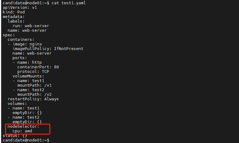

yaml文件描述:使用nginx镜像创建一个名为web-server的pod,容器和pod同名,必须运行在标签为 cpu=amd的node节点。容器中提供一个名为http的TCP协议80端口服务。同时在容器的/v1目录挂载一个名为test1的emptydir类型的卷,/v2目录下挂载另外一个名为test2的emptydir卷。
  1. apiVersion: v1
  2. kind: Pod
  3. metadata:
  4.   labels:
  5.     run: web-server
  6.   name: web-server
  7. spec:
  8.   containers:
  9.   - image: nginx
  10.     imagePullPolicy: IfNotPresent
  11.     name: web-server
  12.     ports:
  13.     - name: http
  14.       containerPort: 80
  15.       protocol: TCP
  16.     volumeMounts:
  17.     - name: test1
  18.       mountPath: /v1
  19.     - name: test2
  20.       mountPath: /v2
  21.   restartPolicy: Always
  22.   volumes:
  23.   - name: test1
  24.     emptyDir: {}
  25.   - name: test2
  26.     emptyDir: {}
  27.   nodeSelector:
  28.     cpu: amd

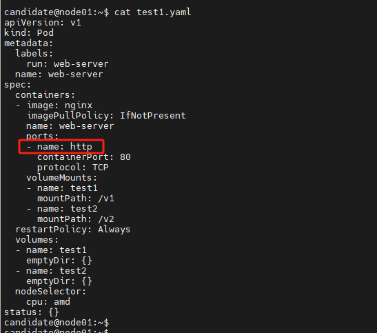

3.1 何时用横线

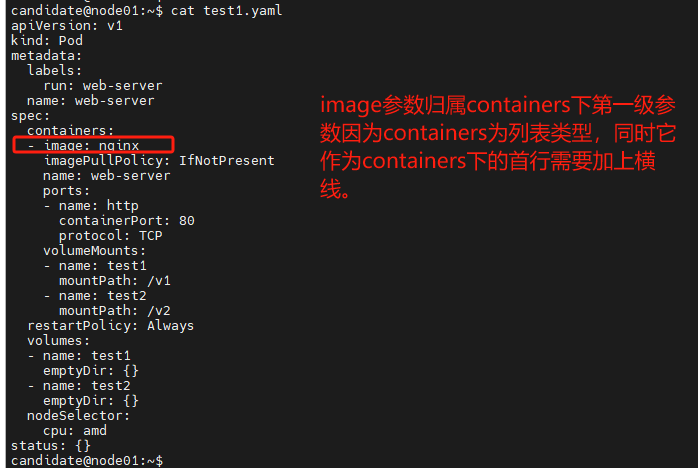

当你的父级参数是列表格式时,该父级参数下的第一行子参数前需要加上横线。metadata、spec这两个参数下的第一级子参数首行都不用加横线。

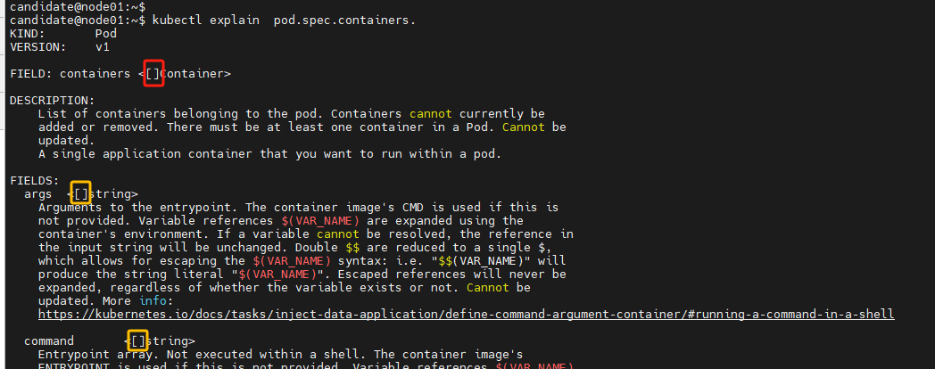

以pod的spec下的containers参数为例,执行kubectl explain  pod.spec.containers.
 红圈处为containers参数的类型,中括号表示他是一个列表类型的数据,即containers下的第一级子参数第一行必须要加上“-” 横线。
FIELDS行下的橙圈处表示containers下子参数的格式,如果要换行书写,归属他们的第一级子第一行也必须加上“-”横线。

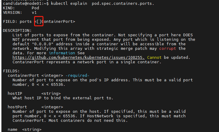

 再看yaml文件中的ports参数,也用kubectl explain  pod.spec.containers.ports. 命令来查看一下。
 通过kubectl explain  pod.spec.containers.ports. 命令查看得知 ports这个参数也是一个列表,同理可得它的下一层首行也必须要加上中横线。

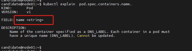

 为了更一步确认找一个不是没加横线的看看,如 pod.spec.containers.name.这个参数,执行命令
 从执行结果看name没有下一级,同时它的格式时在name同行中跟参数即 name: xxxxx。
总结:在执行 kubectl explain 命令时你所要使用的参数父一级类型是列表( [] )那么,你需要加横线在该父级参数每个元组的第一行。

如演示yaml中的nodeSelector参数,它作为pod.spec的子参数他的格式是 ,可直接在同行跟参数,也可换行后指定参数。
 map格式的下一层参数不用适用于驼峰写法。

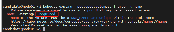

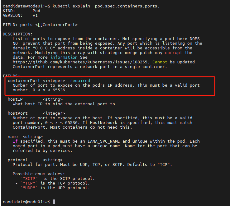

3.3 哪些参数不能省略
kubectl explain结果输出中带有“-required-”字眼的参数不能省略。如pod.spec.containers.ports中的containerPort参数。
pod.spec.volumes.中的name参数一样不能审阅,如果yaml文件中存在pod.spec.volumes那么volumes的下层参数必须要有name这个参数。
