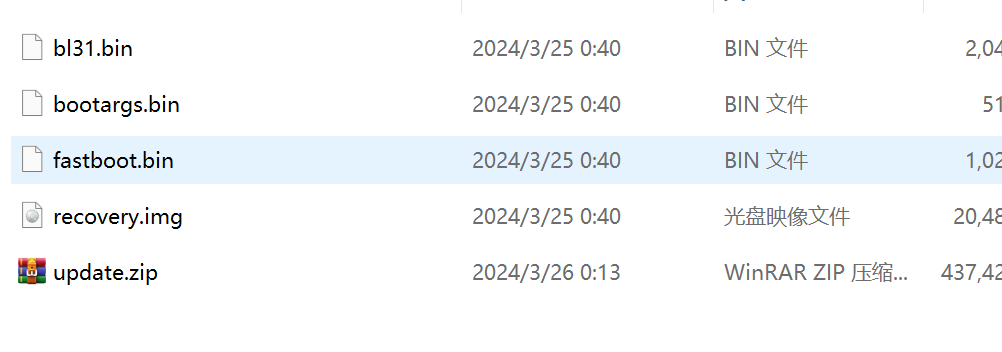

步调如下: 1.预备一个单分区U盘格式化成FAT32格式,8192字节,不能做过体系启动盘的 把5个刷机文件(bl31,update,fastboot,recovery,bootargs)放U盘根目次。

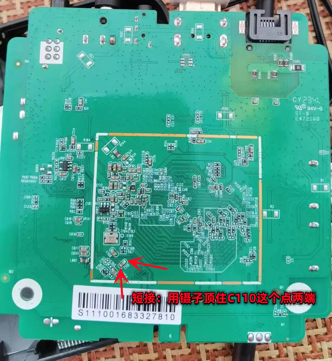

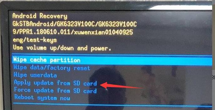

3.用金属镊子夹住板子背部的指定电阻两端不放【参考短接图】,给盒子再通电开机,等8秒松开短接,期待一会儿会主动进入recovery,之后就是熟悉的刷机步调了

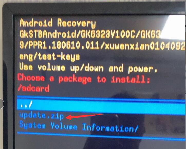

4.recovery的刷机步调
5.第一次启动有点慢,耐心期待刷机完成。
