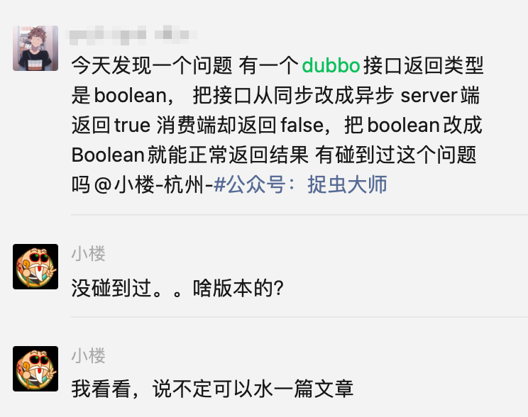

遇到问题,尤其不是自己遇到的,必须要复现出来才好排查,截一个当时的聊天记录:
他的问题原话是:
今天发现一个问题 有一个dubbo接口返回类型是boolean, 把接口从同步改成异步 server 端返回true 消费端却返回false,把boolean改成Boolean就能正常返回结果 有碰到过这个问题吗
注意几个重点:
  • 接口返回类型是boolean
  • 同步改为异步调用返回的boolean和预期不符合
  • boolean基本类型改成包装类型Boolean就能正常返回

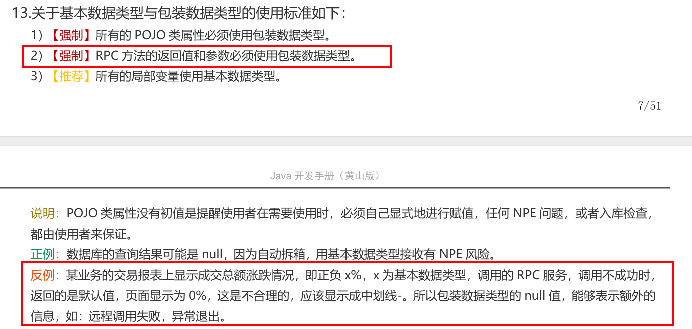

听到这个描述,我的第一反应是这个返回结果定义为boolean肯定有问题!
《Java开发手册》中就强调了RPC接口返回最好不要使用基本类型,而要使用包装类型:
但这个是业务编码规范,如果RPC框架不能使用boolean作为返回值,岂不是个BUG?而且他强调了是同步改为异步调用才出现这种情况,说明同步没问题,有可能是异步调用的锅。
于是我顺口问了Dubbo的版本,说不定是某个版本的BUG。得到回复,是2.7.4版本的Dubbo。

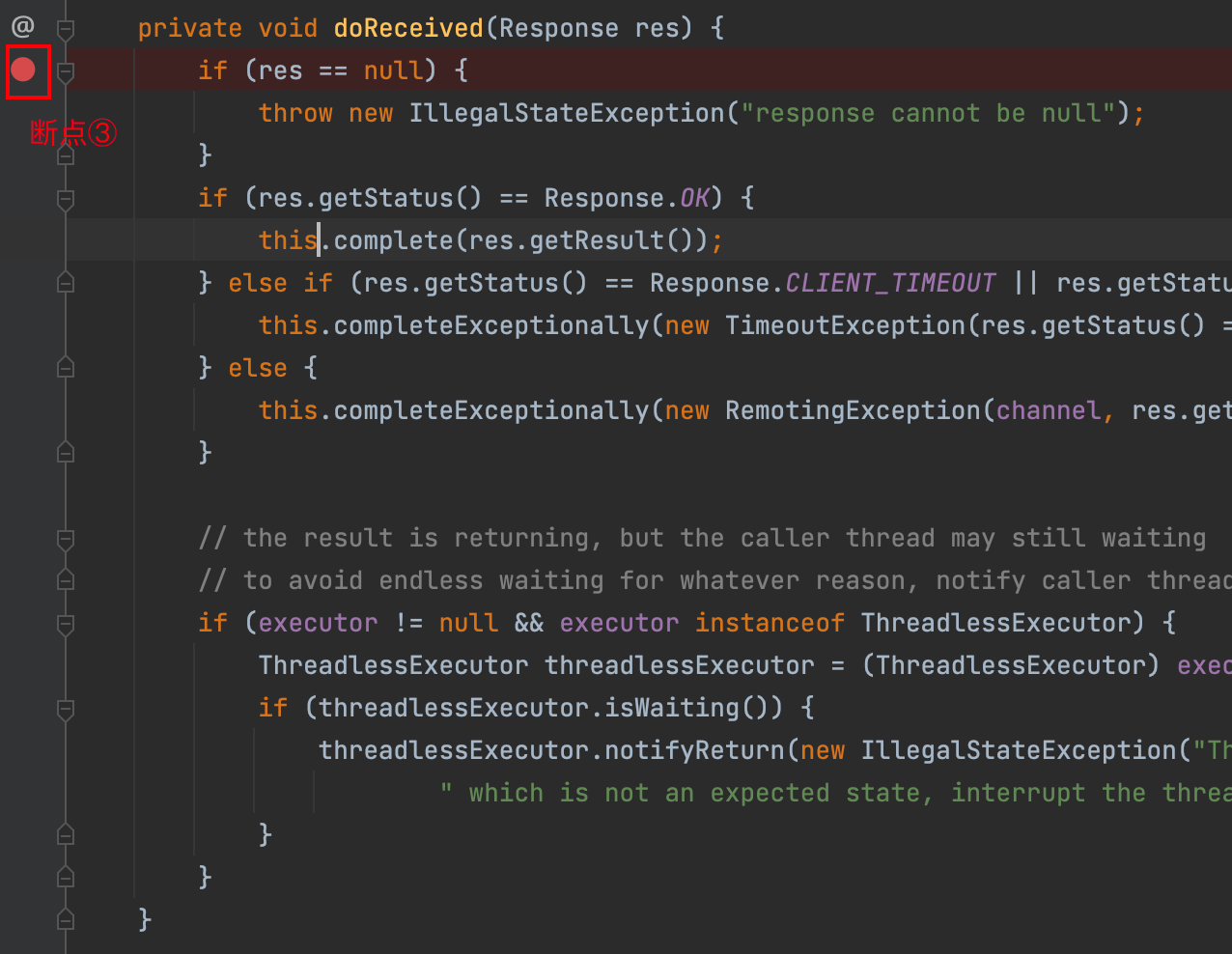

如果你非常熟悉Dubbo的调用过程,直接知道大概在这里
com.alibaba.dubbo.remoting.exchange.support.DefaultFuture#doReceived
如果你不熟悉,那就比较困难了,推荐读一下之前的文章《我是一个Dubbo数据包...》,知道得越多,干活就越快。

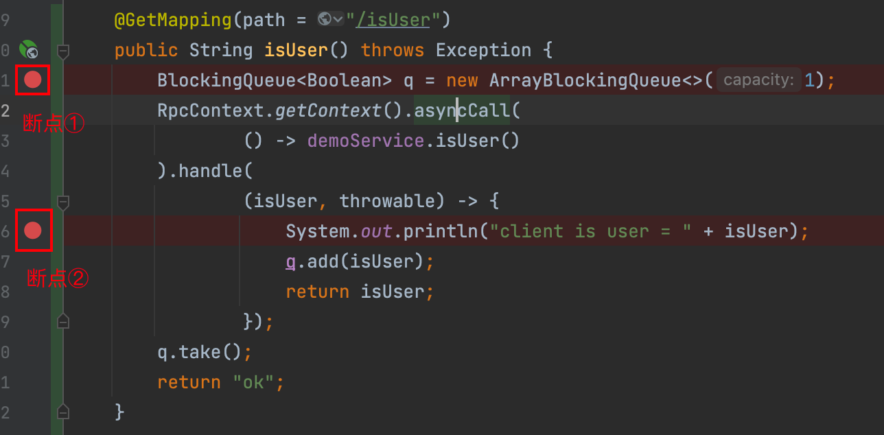

我们打3个断点:
  • 断点①为了证明我们的请求进来了
  • 断点②为了证明进了回调
  • 断点③为了能从接受到数据包的初始位置开始排查
按照我们的想法,执行顺序应该是①、③、②,但是这里很奇怪,并没有按照我们的预期执行,而是先执行①,再执行②,最后执行③!
这是为什么?对于排查问题中的这些没有符合预期的蛛丝马迹,要特别留心,很可能就是一个突破点。

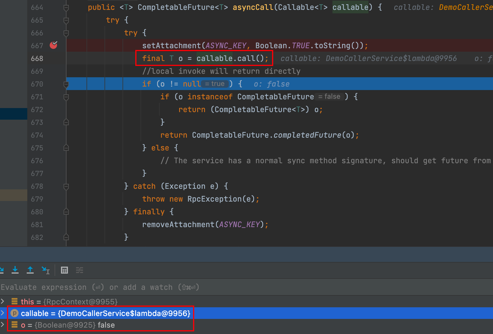

于是我们对asyncCall这个方法进行跟踪:
发现这里callable调用call返回了false,然后false不为null且不是CompletableFuture的实例,于是直接调用了CompletableFuture.completedFuture(o)。
看到这里估计有部分小伙伴发现了问题,正常情况下,Dubbo的异步调用,执行调用后,不会立马得到结果,只会拿到一个null或者一个CompletableFuture,然后在回调方法中等待server端的返回。
这里的逻辑是如果返回的结果不为null且不为CompletableFuture的实例就直接将CompletableFuture设置为完成,立马执行回调。
暂且不管这个逻辑。

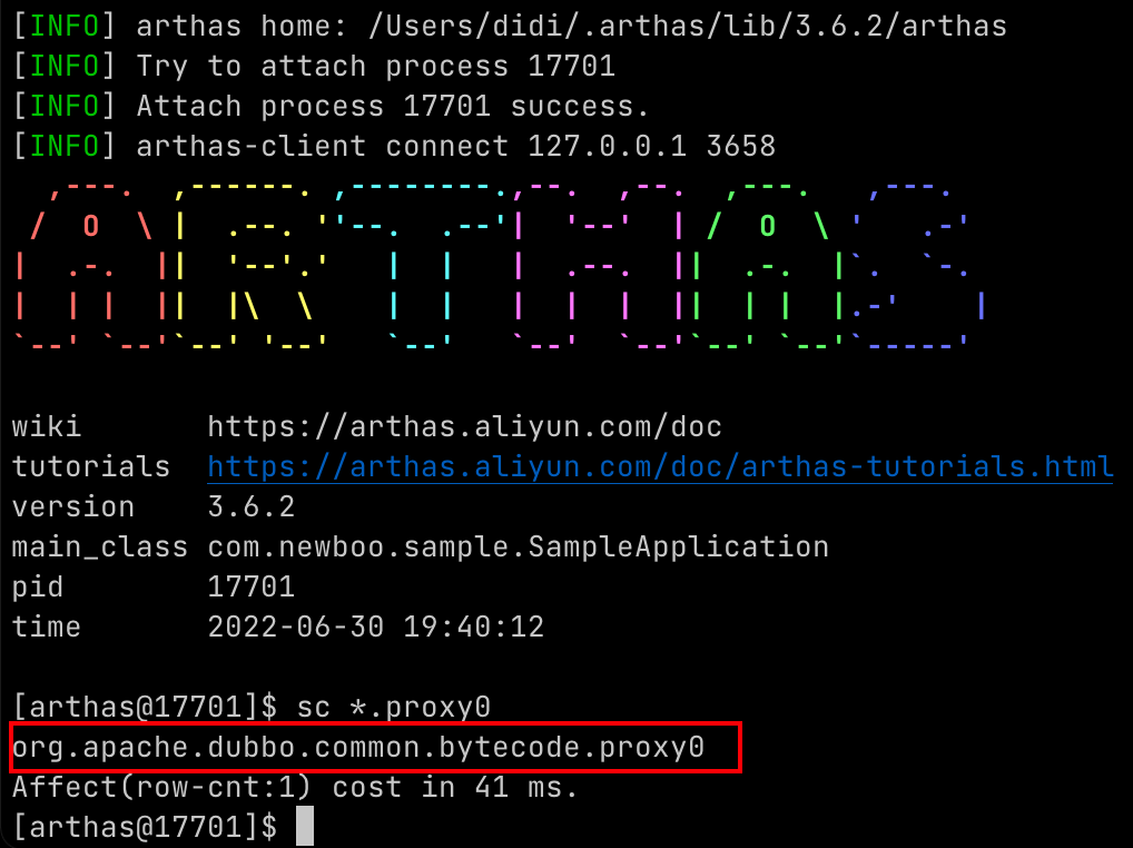

我们先看为什么会返回false。这里的callable是Dubbo生成的一个代理类,其实就是封装了调用Provider的逻辑,有没有办法看看他封装的逻辑呢?有!用arthas。
  • arthas
我们下载安装一个arthas,可以参考如下文档:
https://arthas.aliyun.com/doc/quick-start.html
attach到我们的Consumer进程上,执行sc命令(查看已加载的类)查看所有生成的代理类,由于我们的Demo就生成了一个,所以看起来很清晰
  1. sc *.proxy0
再使用jad命令反编译已加载的类:
  1. jad org.apache.dubbo.common.bytecode.proxy0

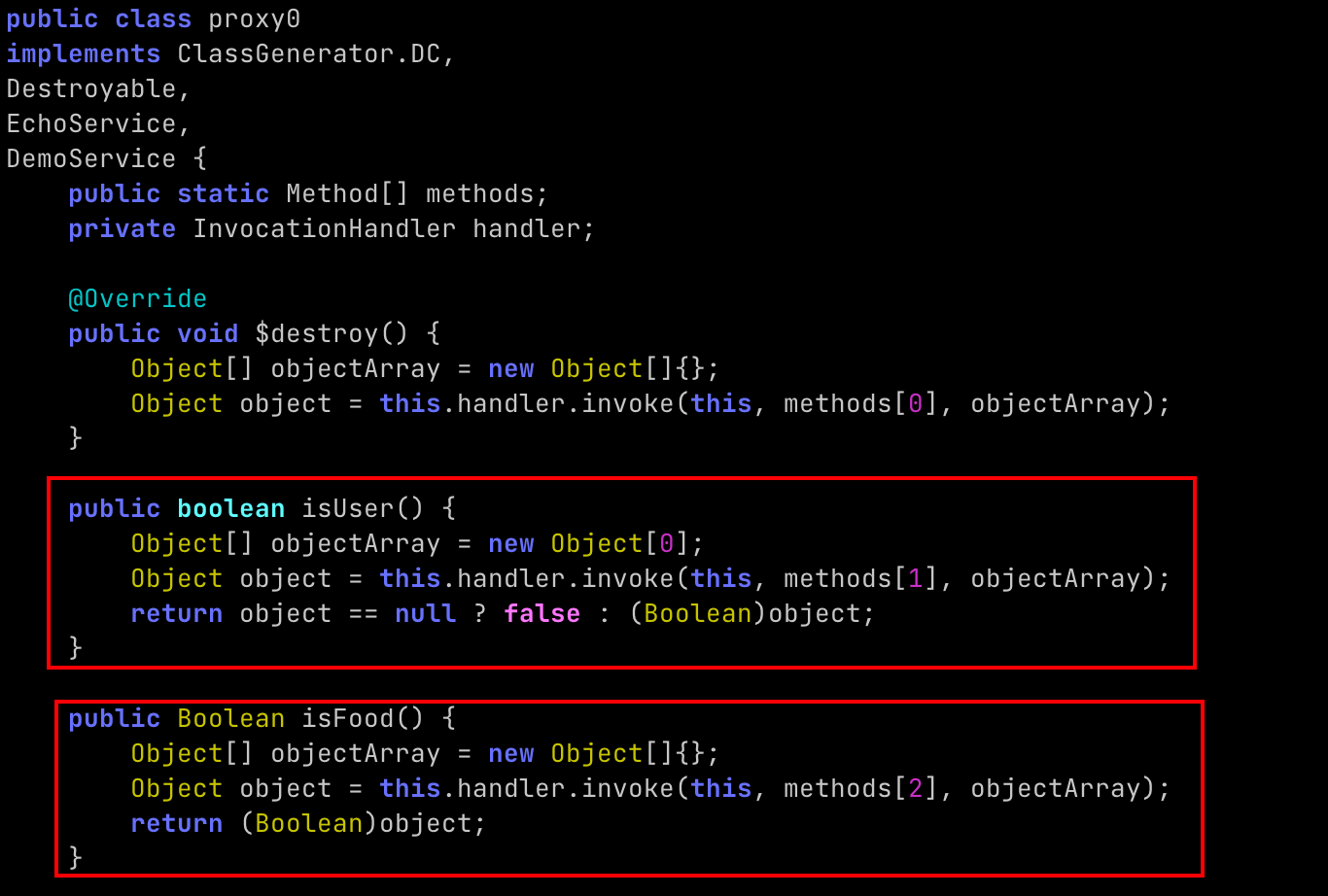

看到这里估计小伙伴们又揭开了一层疑惑,this.handler.invoke就是去调用Provider,由于这里是异步调用,必然返回的是null,所以返回值定义为boolean的方法返回了false。
看到这里,估计小伙伴们对《Java开发手册》里的规范有了更深的理解,这里的处理成false也是无奈之举,不然难道返回true?属于信息丢失了,无法区分是调用的返回还是其他异常情况。

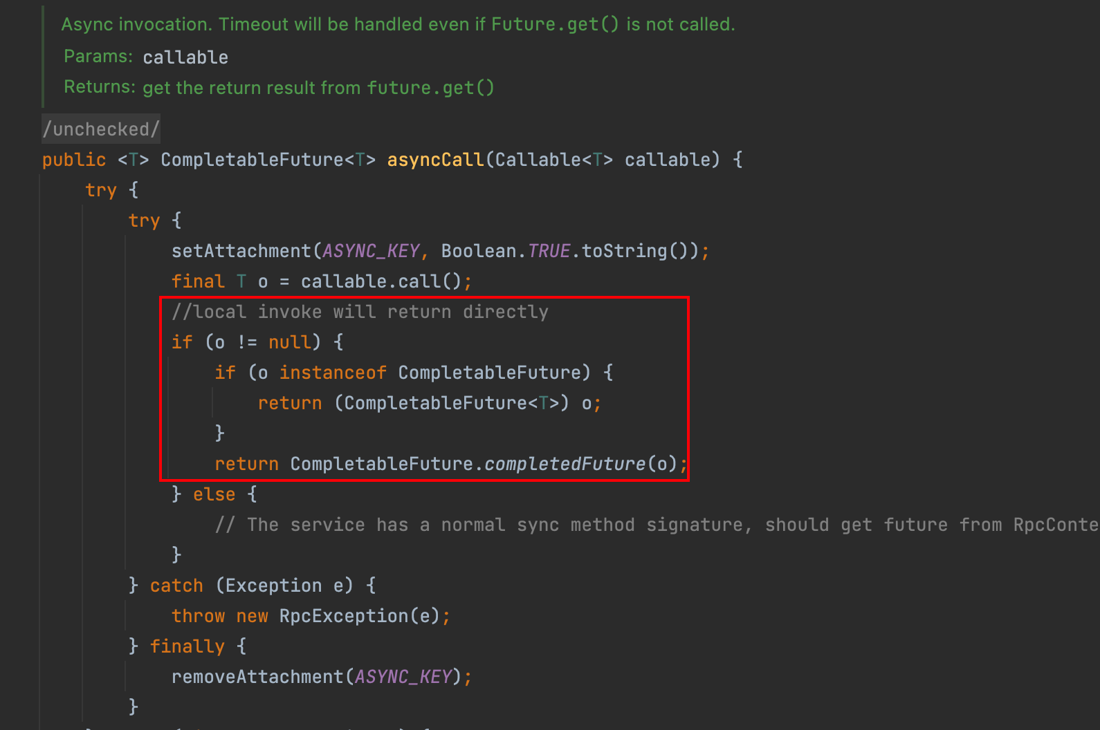

我们再回头看asyncCall:
圈出来的这段代码令人深思,尤其是最后一行,为啥直接将CompletableFuture设置为完成?
从这个方法的名字能看出它是执行异步调用,但这里有行注释:
  1. //local invoke will return directly
首先这个注释的格式上下不一,//之后讲道理是需要一个空格的,我觉得这里提个PR改下代码格式肯定能被接受~
其次local invoke,我理解应该是injvm这种调用,为啥要特殊处理?这个处理直接就导致了返回基本类型的接口在异步调用时必然会返回false的BUG。
我们测试一下injvm的调用,将demo中injvm参数改为true,Consumer和Provider都在一个进程中,果然和注释说的一样:
  1. server is user : true
  2. client is user = true
