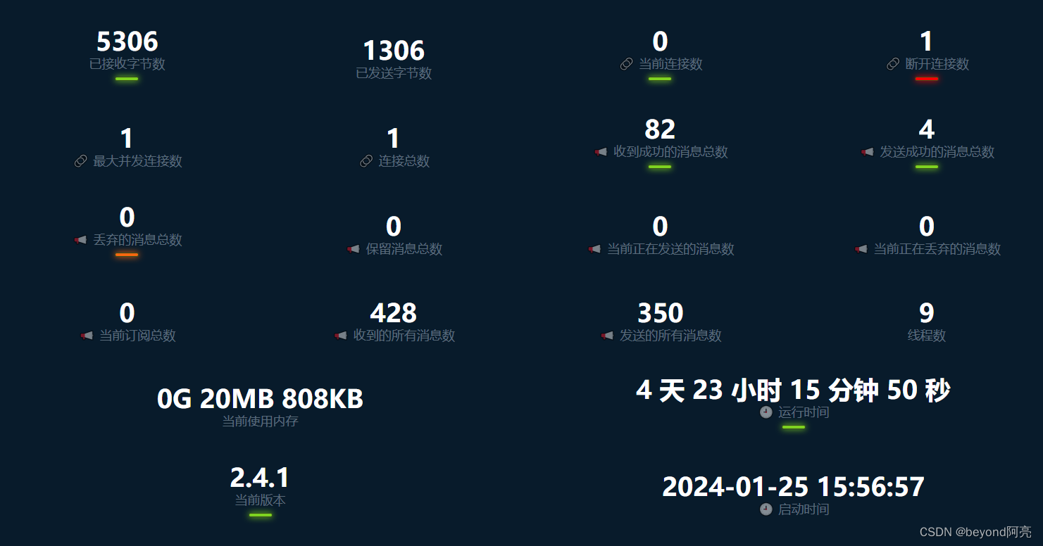

监控监控MQTT指标信息
  1. mqttRouters := r.Group("/mqtt", func(context *gin.Context) {})
  2.         {
  3.                 mqttRouters.GET("stats", func(c *gin.Context) {
  4.                         util.R(c, nil, mqtt.Server.Info)
  5.                 })
  6.         }
