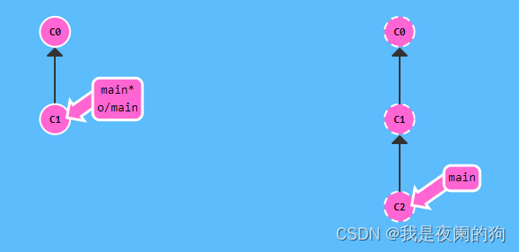

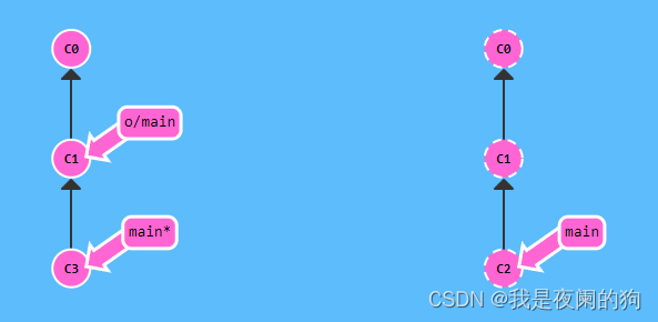

(1)提交辩论拉取失败
  说了这么多,咱们照旧看看现实案例吧!

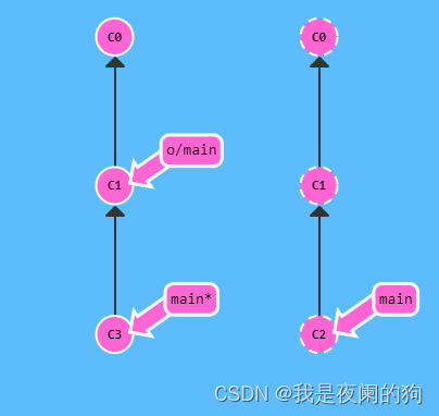

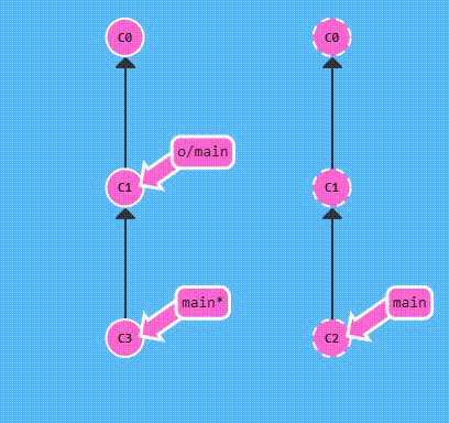

  1. git push
  瞥见了吧?什么都没有变,由于下令失败了!git push
失败是由于你最新提交的 C3 基于远程分支中的 C1。而远程堆栈中该分支已经更新到 C2 了,以是 Git 拒绝了你的推送哀求。运行效果如下图所示:

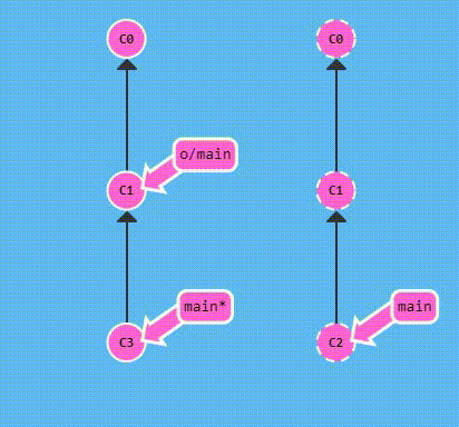

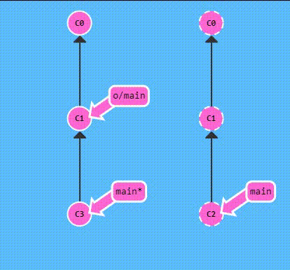

(2)fetch 更新当地分支提交
  那该怎样办理这个题目呢?很简单,你须要做的就是使你的工作基于最新的远程分支。有很多方法做到这一点呢,不外最直接的方法就是通过 rebase调解你的工作。咱们继承,看看怎么 rebase 吧!
  假如我们在 push 之前做 rebase 呢?

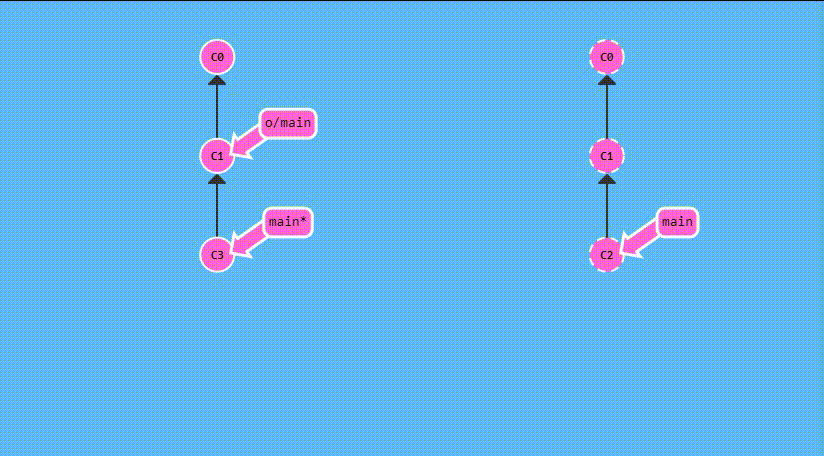

  1. git fetch
  2. git rebase o/main
  3. git push

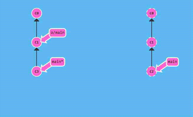

  我们用 git fetch
更新了当地堆栈中的远程分支,然后用 rebase 将我们的工作移动到最新的提交记载下,末了再用 git push
推送到远程堆栈。运行效果如下图所示:

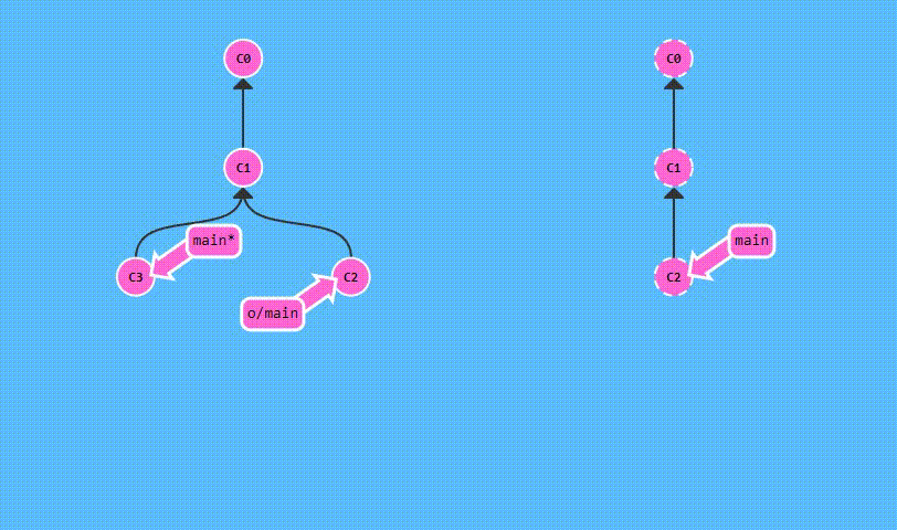

(3)merge 更新当地分支归并提交
  尚有别的的方法可以在远程堆栈变更了以后更新我的工作吗? 固然有,我们还可以使用 merge。只管 git merge 不会移动你的工作(它会创建新的归并提交),但是它会告诉 Git 你已经归并了远程堆栈的全部变更。这是由于远程分支如今是你当地分支的先人,也就是说你的提交已经包罗了远程分支的全部变革。
  看下演示,咱们们用 merge 更换 rebase 来试一下……
  1. git fetch
  2. git merge o/main
  3. git push

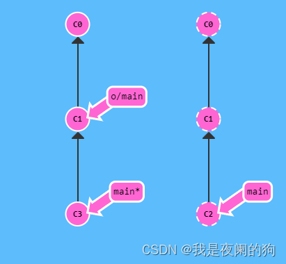

  我们用 git fetch
更新了当地堆栈中的远程分支,然后归并了新变更到我们的当地分支(为了包罗远程堆栈的变更),末了我们用 git push
把工作推送到远程堆栈。这里须要注意的是在现实项目过程中,假如当地分支和远程分支存在辩论,是停顿在 git merge 阶段的,须要手动解辩论才华举行后续的步调。运行效果如下图所示:

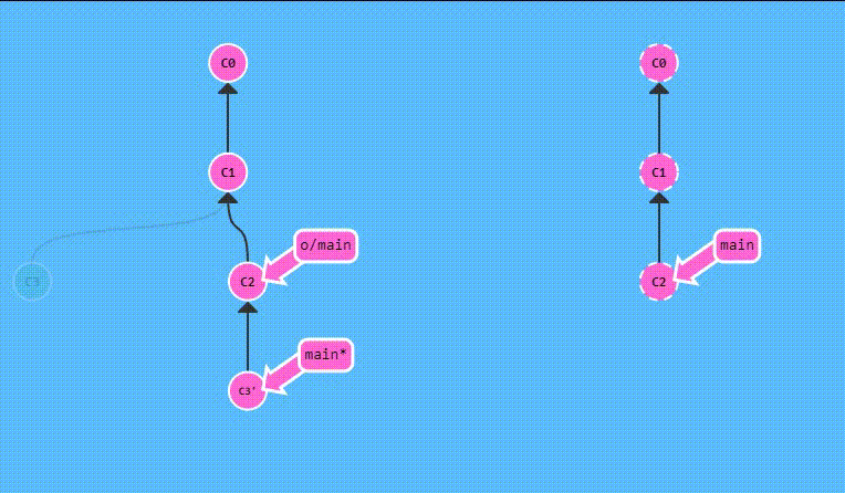

(4)pull --rebase更新当地分支提交
  很好!但是要敲那么多下令,有没有更简单一点的?固然 —— 前面已经先容过 git pull 就是 fetch 和 merge 的简写,雷同的 git pull --rebase
就是 fetch 和 rebase 的简写!这种方法也是本人最喜欢用的。
  让我们看看简写下令是怎样工作的。这次用 --rebase 参数……
  1. git pull --rebase
  2. git push
  跟之前效果一样,但是下令更短了。运行效果如下图所示:

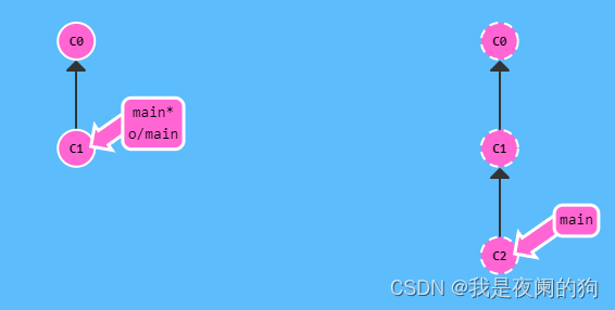

  • Step 1、克隆堆栈
  起首将远程堆栈克隆到当地。
  1. git clone
  很简单吧,运行效果如下图所示:

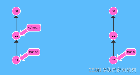

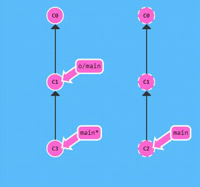

  • Step 3、当地提交
  模仿远程提交之后,我们就可以在当地分支上提交。
  1. git commit
  运行效果如下图所示:

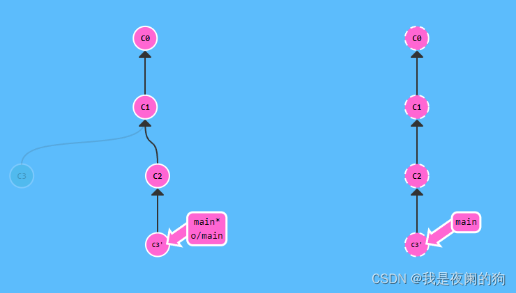

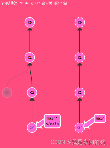

  这里是最关键的一步,拉取远程分支数据并以 rebase 的方式归并到当地分支中,现实项目过程中大概还须要解一下辩论。
  运行效果如下图所示:
  • Step 5、推送至远程分支
  当地分支与远程分支保持同步之后,就可以将当地的修改点上传至远程分支了。
  1. git push
  运行效果如下图所示:

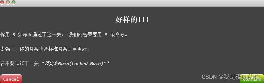

  告竣目标之后就会有乐成的提示。
