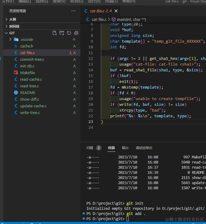

我们从git一次提交作为切入点,即”git add .“,”git commit -m ”xxx“”。

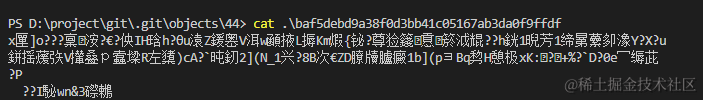

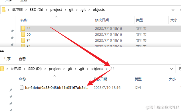

这份很显着一眼看已往就是hash值的文件名./44/baf5debd9a38f0d3bb41c05167ab3da0f9ffdf是怎么回事呢?实行阅读一个文件,会发现都是乱码,这是由于这些都是二进制文件。
git提供了详细的查察方式。对于这个文件,我们可以得出,hash值为44ba 开头的文件,生存着blob范例的文件内容。

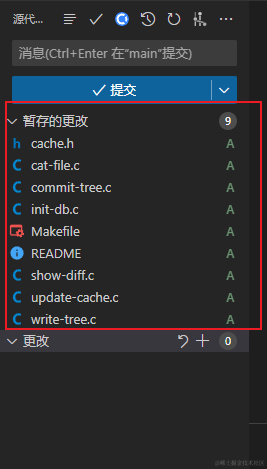

我们得到了我们第一个Git Objects,blob范例,生存文件内容的二进制文件块。在此底子上,我们以此类推可以得出其他被我们通过git add下令添加到暂存区的Git Objects。

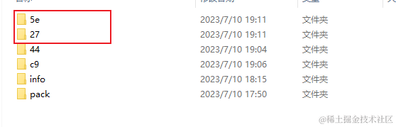

按照正常使用流程,我们现在应该实行commit下令,我们实行实行commit下令,再看看有什么厘革。会发现,多了两个新文件。

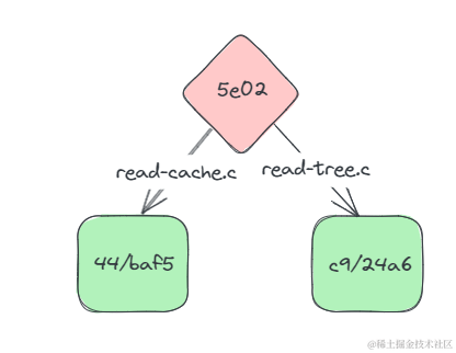

我们用同样的方式查察此中一个的内容,那么我们现在打仗到了第二种范例的git objects,tree范例的Git Objects生存了一个commit内的文件信息,这些文件信息包罗文件权限、文件名。
现在的关系可以用下边的图表现。

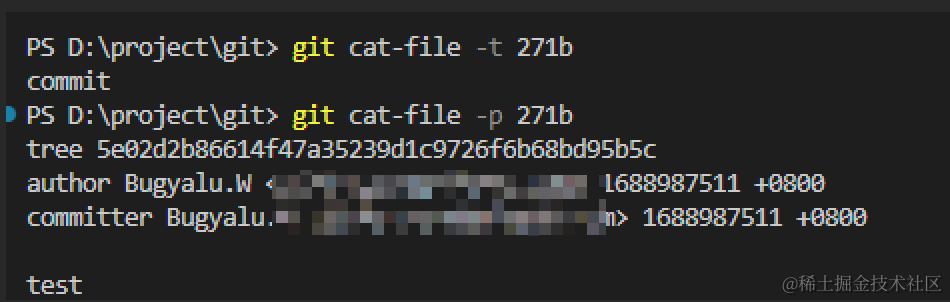

而另一个,生存着commit的信息,这是第三种Git Objects范例,包罗了作者信息、commit者信息、commit内容和commit对应树的信息。
此时的关系图如下:

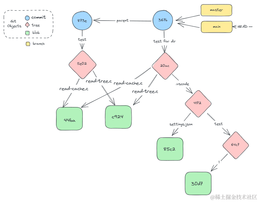

我们目条件交的文件都是根目次下文件,没有实行过文件夹里的和文件夹里的文件夹里的(嵌套)文件。为了方便各人明白,我们实行添加两个文件。
  1. git add .\.vscode
  2. git commit -m "test for dir"
这次走完,我们观察一下天生的Git Objects。本轮commit天生了367B、20ac、30d7、4172、64c7、
  1. $ git cat-file -p 367b
  2. tree 20ac6ca38672867522c310d493ac2b74d65be4fa
  3. parent 873e351820080142fc41bb090bb9a8550d2fd3eb
  4. author Bugyalu.W <xxx> 1689058165 +0800
  5. committer Bugyalu.W <xxx> 1689058165 +0800
  6.
  7. test for dir
  8. $ git cat-file -p 20ac
  9. 040000 tree 4172f27bc0e6b61e60129e511683b1b040f284e1    .vscode
  10. 100644 blob c924a6e0fc4c36bad6f23cb87ee59518c771f936    read-cache.c
  11. 100644 blob 44baf5debd9a38f0d3bb41c05167ab3da0f9ffdf    read-tree.c
  12. $ git cat-file -t 30d7
  13. blob
  14. $ git cat-file -t 30d7
  15. 1
  16. $ git cat-file -t 4172
  17. tree
  18. $ git cat-file -p 4172
  19. 100644 blob 85c2121b25dcaa4a1ca47a24426a34857ad1644d    settings.json
  20. 040000 tree 64c71c93d26b15d984ef1c805c69cd35c9c5348c    test
  21. $ git cat-file -t 64c7
  22. tree
  23. $ git cat-file -p 64c7
  24. 100644 blob 30d74d258442c7c65512eafab474568dd706c430    .gitkeep
  25. $ git cat-file -t 873e
  26. commit
  27. $ git cat-file -p 873e
  28. tree 5e02d2b86614f47a35239d1c9726f6b68bd95b5c
  29. author Bugyalu.W <xxx> 1689058072 +0800
  30. committer Bugyalu.W <xxx> 1689058072 +0800
  31. test

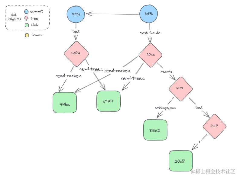

只看上边这份玩意儿着实是爆炸,以是我继续拉了一份关系图。可以发现,全部的文件夹都将作为一个tree节点,作为子树存在。
同时你会发现,我们新提交的commit,其内容中多了一个parent ,指向了上一个commit节点。

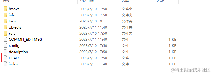

这里就不是objects的内容了,我们来到.git根目次,可以发现其包罗一个HEAD文件。
查察文件内容,很容易发现这里生存着指向当前分支的指针。

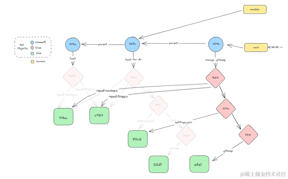

相应的,我们查察master文件,得到一串hash字符串,对比我们的关系图会知道,这个hash字符串相称于指着我们最新的commit,于是我们可以继续绘制出关系图。
为了让关系图表现得更显着,我们可以实行创建而且切换到main分支。
  1. git branch main
  2. git checkout main
此时objects文件夹中文件没有厘革,新增了refs/heads/main,HEAD出现厘革,可以据此得出最新的关系图。
那么综上所述,我们现在知道了git是怎么存储分支、文件内容、目次布局和commit信息的啦。

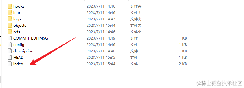

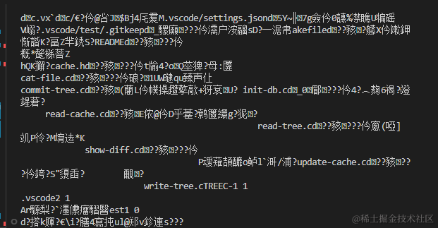

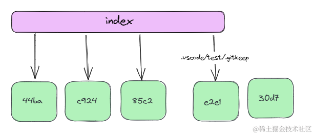

git的索引区生存在根目次的index文件,实行查察它,发现这是一个二进制文件。

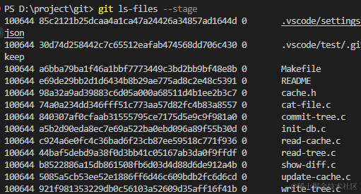

由于它不是一个Git Objects,我们不能通过cat-file下令查察,而应该使用ls-files,该下令专门用来查察index文件。
  1. git ls-files --stage
会发现,git的暂存区文件生存了全部待提交(即已经add,但是没有commit)的文件和全部已提交的文件,包罗了它们的hash值和文件路径文件名。

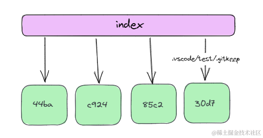

如果我们把全部暂存的文件取消暂存,再次查察index索引文件,就会发现,此时剩下四个文件,这四个文件正是我们上一张关系图中四个blob型git objects。
  1. $ git ls-files --stage
  2. 100644 85c2121b25dcaa4a1ca47a24426a34857ad1644d 0       .vscode/settings.json100644 30d74d258442c7c65512eafab474568dd706c430 0       .vscode/test/.gitkeep100644 c924a6e0fc4c36bad6f23cb87ee59518c771f936 0       read-cache.c     100644 44baf5debd9a38f0d3bb41c05167ab3da0f9ffdf 0       read-tree.c
也就是说,index文件相称于一个待形成的新commit节点,里边包罗了一个commit范例Git Object的部分信息,但差别的是,这里生存的是纯blob节点,并没有tree节点。我们由此别的绘制一份关系图。

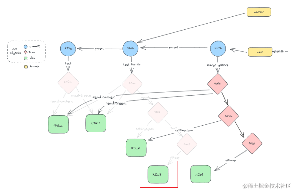

我们实行修改30d7,也就是现在的.gitkeep文件,并将它添加到暂存区。此时观察index厘革。会发现,此时index中本来的.gitkeep文件,指向的blob节点更新了,从30d7改向了e2e1。此时的关系图如下,相称于本来指向30d7的指针现在指向了e2e1.
  2. 100644 85c2121b25dcaa4a1ca47a24426a34857ad1644d 0       .vscode/settings.json        100644 e2e107ac61ac259b87c544f6e7a4eb03422c6c21 0       .vscode/test/.gitkeep        100644 c924a6e0fc4c36bad6f23cb87ee59518c771f936 0       read-cache.c100644 44baf5debd9a38f0d3bb41c05167ab3da0f9ffdf 0       read-tree.c
如果我们再实行commit,此时查抄index没有厘革,但是我们的关系图现在出现成下图。
  1. git commit -m "change .gitkeep"
我们发现和前次commit有这些差别:
  • Git根据当前索引index,新天生了一个commit节点。
  • HEAD指向的当前分支指针厘革,指向了新天生的commit节点。
  • 凡是涉及到.gitkeep文件的tree节点的hash都发生了厘革。

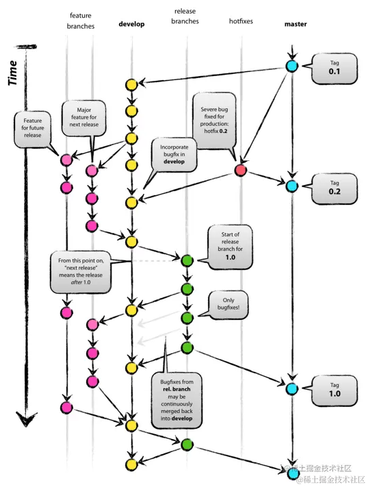

起首,来看一下尺度的git flow演示图。
图片泉源:《字节研发办法下的 Git 工作流》
这一串复杂的流程,就是最经典的gitflow工作流,Git flow。
在这个流程中,Git flow订定了非常严酷的分支管理规则,分支被区分为:
  • master(主分支):用于发布新版本,在这里打tag作为版本。
  • develop(开辟分支):用于集成各种功能分支,是一个较稳固的开辟进度分支。
  • feature(特性分支):feature分支的源分支是develop分支,全部新功能开辟都通过专门的特性分支(feature branch)来开辟,开辟完成后归并回develop分支。feature分支是多分支,定名上参考”feature/xxx“,在归并后删除天职支。
  • hotfix(告急修复分支):线上代码出现严峻Bug须要告急修复时使用该分支。hotfix分支劈头于master分支(也就是线上代码),开辟完成后归并至master分支同时归并到develop分支以确保下一个版本的代码也包罗这个hotfix补丁。hotfix分支是多分支,定名上参考”hotfix/xxx“,在归并后删除天职支。
  • bugfix(标题修复分支):专门用于修复开辟环境的bug,源分支是develop分支,终极也归并到develop分支。bugfix分支是多分支,定名上参考”bugfix/xxx“,在归并后删除天职支。
  • release(发布分支):当develop分支代码测试完毕,准备发布时,将从develop分支发起release分支,进入release阶段的代码将不允许新特性的添加(也就是不允许feature分支归并入develop分支大概release分支)。release分支将举行终极最严酷的测试。release分支担当为了修复bug而产生的提交。release分支一连变动,直至开辟工作验收通过,这时release分支将会打上版本tag归并至master分支同时归并至devlop分支以确保develop分支是master分支的直接后继。release分支是多分支,定名上参考”release/xxx“,在归并后不肯定须要删除天职支。

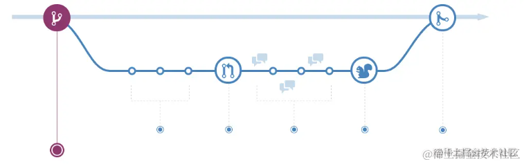

2.2 Github Flow
Github Flow一种相对更轻量的工作流。其焦点概念是Pull Request(简称PR),须要注意的是,PR并非git提供的本领而是Github提供的本领,其夸大多堆栈、强CR
一样平常来讲,Github Flow工作流只有一个主分支(Master)是固定的,且受掩护的,只有特定权限的人才可以向master分支合入代码。
在Github Flow中,我们一样平常来讲须要fork源堆栈,在新堆栈(注意,Github同样支持本堆栈内分支和分支之间的PR)中举行代码提交(一样平常提交到主分支),当全部的功能开辟完毕,则通过PR提交一份形貌信息和代码,关照源堆栈开辟者举行CR,确认无误后,将由源堆栈开辟者将代码合入主分支。
Github Flow 优点是相对于 GitFlow 来说比力简朴,同时由于每次PR都会同步提交形貌信息,可以获取更多节点信息,其缺点是由于只有一条 Master 分支,万一代码合入后,由于某些因素 Master 分支不能立刻发布,就会导致终极发布的版本和筹划差别。
