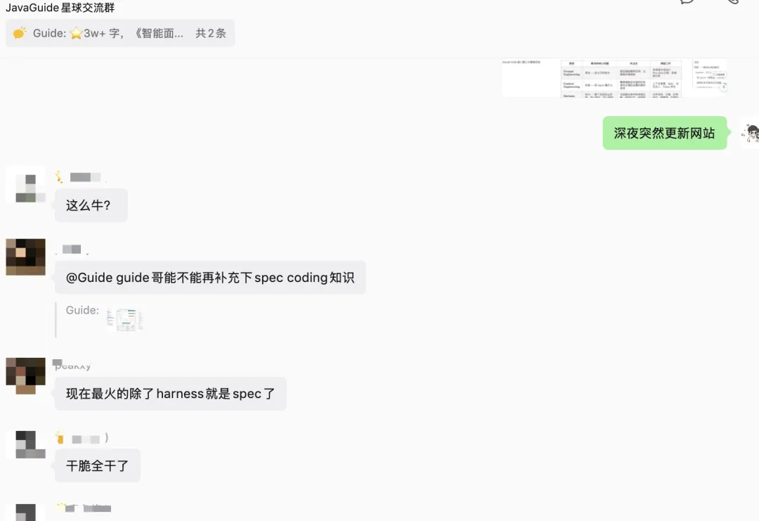

你好,我是小 G。拖了蛮久,来填坑了。
Spec Coding 很早之前就有群友提到说发起写一下。确实还蛮告急的,工作中能用到,口试也开始问了。

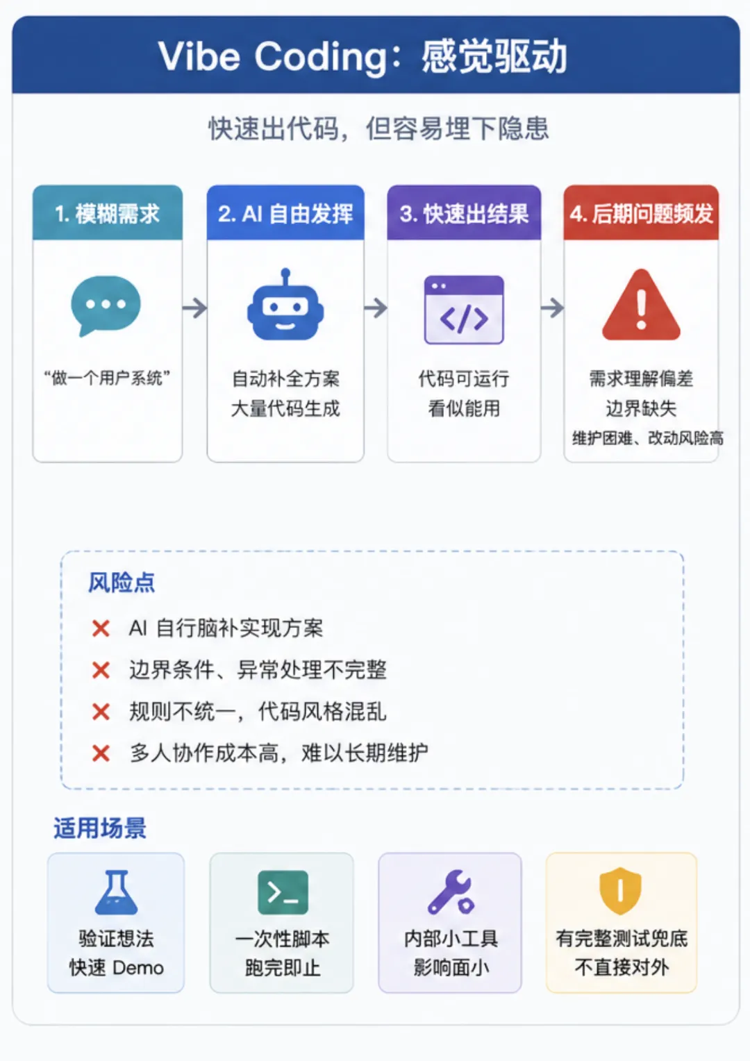

Vibe Coding 不是不能用
Vibe Coding(氛围编程),凭感觉走。给 AI 一句暗昧的意图,它就直接开始输出代码。
Karpathy 最早提这个词时,说的也是那种把需求丢给 AI、顺着感觉不停调解、乃至临时不太管代码细节的写法。
Vibe Coding 不是原罪。下面这些场景,用它反而很符合:
- 验证一个想法,先写个 Demo 看看结果
- 写一次性脚本,跑完就扔
- 做内部小工具,影响面很小
- AI 写完后,有完备测试兜底,而且不直接袒露给外部用户
这些环境下,硬写一大堆 Spec 反而是浪费时间。
真正的标题是:许多人验证完想法之后,顺手就把 Vibe 出来的代码推上了生产。
这就不一样了。
Demo 阶段你可以靠感觉走,由于错了就改,坏了就删。生产代码不可,它反面会接数据库、接付出、接用户数据、接别人的维护本钱。你本日省下来的半小时,大概会变成反面几天的排查时间。
我的判定尺度就一条: 这段代码要活多久?
- 两天就扬弃的脚本,Vibe 够了。写 Spec 反而拖服从。
- 3-5 天这种中央地带,可以写轻量 Spec。不消睁开完备筹划,只写关键束缚和验收尺度,半小时差不多能搞定。
- 凌驾一周的代码,只要须要别人维护、涉及数据恒久化、接入外部接口,就别裸 Vibe。至少要把束缚、界限和验收尺度写清晰。
而且,许多时间搭配轻量级 Spec 也没标题,不须要太枯燥。

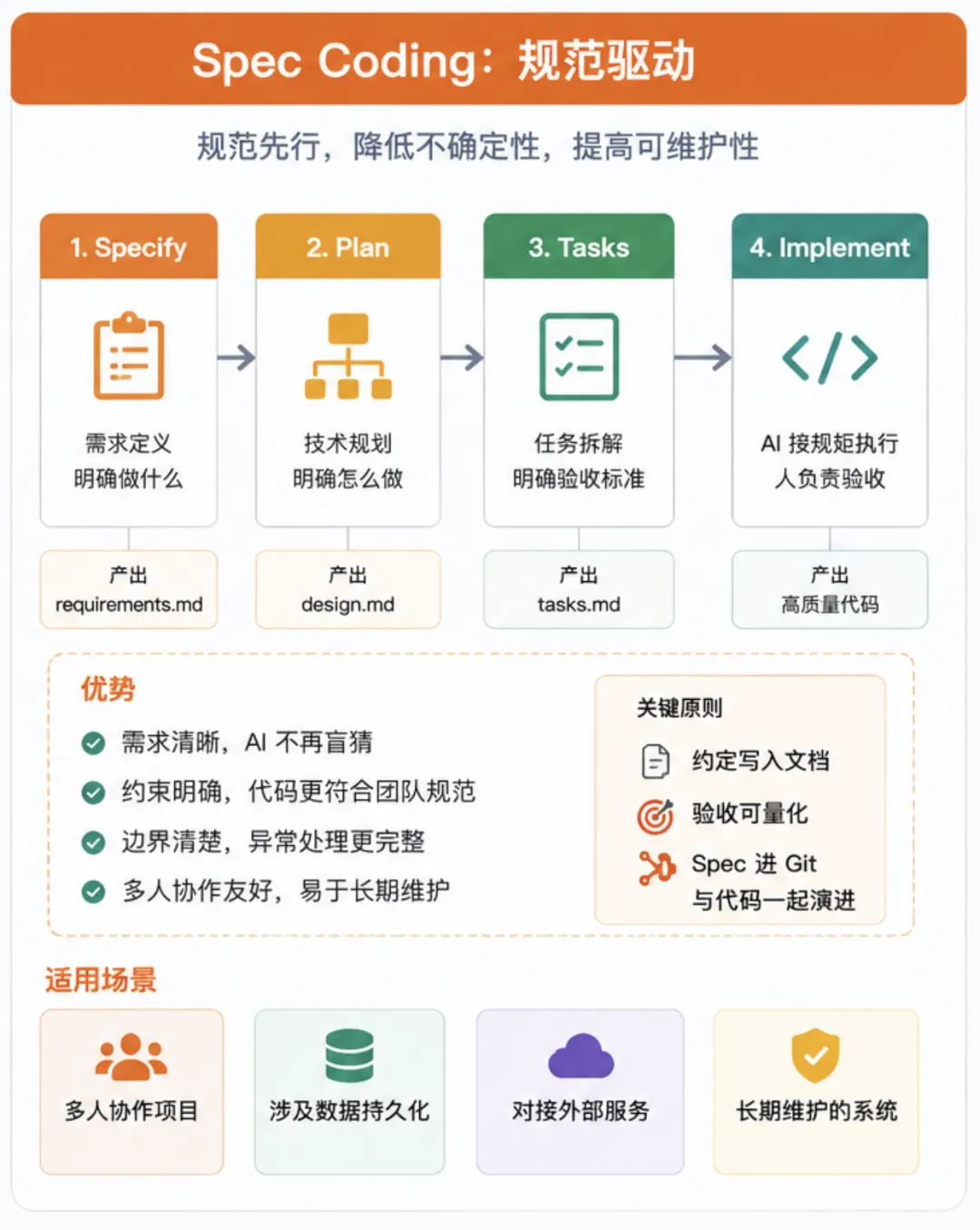

Spec Coding,直译过来叫规范驱动编程。简单来说就是:先把规范写清晰,再让 AI 干活。
寻常让 AI 写代码,许多人会直接丢一句:
帮我做一个用户体系。
AI 固然能写,而且看起来还挺像那么回事。但标题也在这里:你没告诉它用户体系到底长什么样,它就只能自己猜。
用户怎么注册?邮箱能不能重复?暗码怎么存?接口失败时返回什么格式?哪些功能这期不做?管理员有没有禁用用户的本领?这些东西如果一开始没写清晰,AI 不会停下来反问你,它大概率会先补一套自己以为公道的方案。
Spec Coding 做的事故,就是把这些规则提前写下来。
这里的 Spec 不是任意写两句需求,而是一份 AI 能照着实验的技能约定。接口、数据布局、错误码、界限条件、安全要求、技能栈限定,乃至哪些使用不答应碰,都要写在内里。
它和 Vibe Coding 的差异,也就在这。
Vibe Coding 更像是你给 AI 一个大方向,然后让它自由发挥。代码天生出来以后,你再去验收、改 bug、补细节。短平快的小脚本这么干没啥标题,乃至很爽。
但项目稍微复杂一点,就轻易失事。等你发现 AI 明确错了,代码已经写了一堆。你转头查,也很难说清晰到底是需求没表明确,还是 AI 自己乱发挥。
简单总结下 Spec Coding 和 Vibe Coding 的差异:AI 的举动是由你界说的,还是由它猜的?

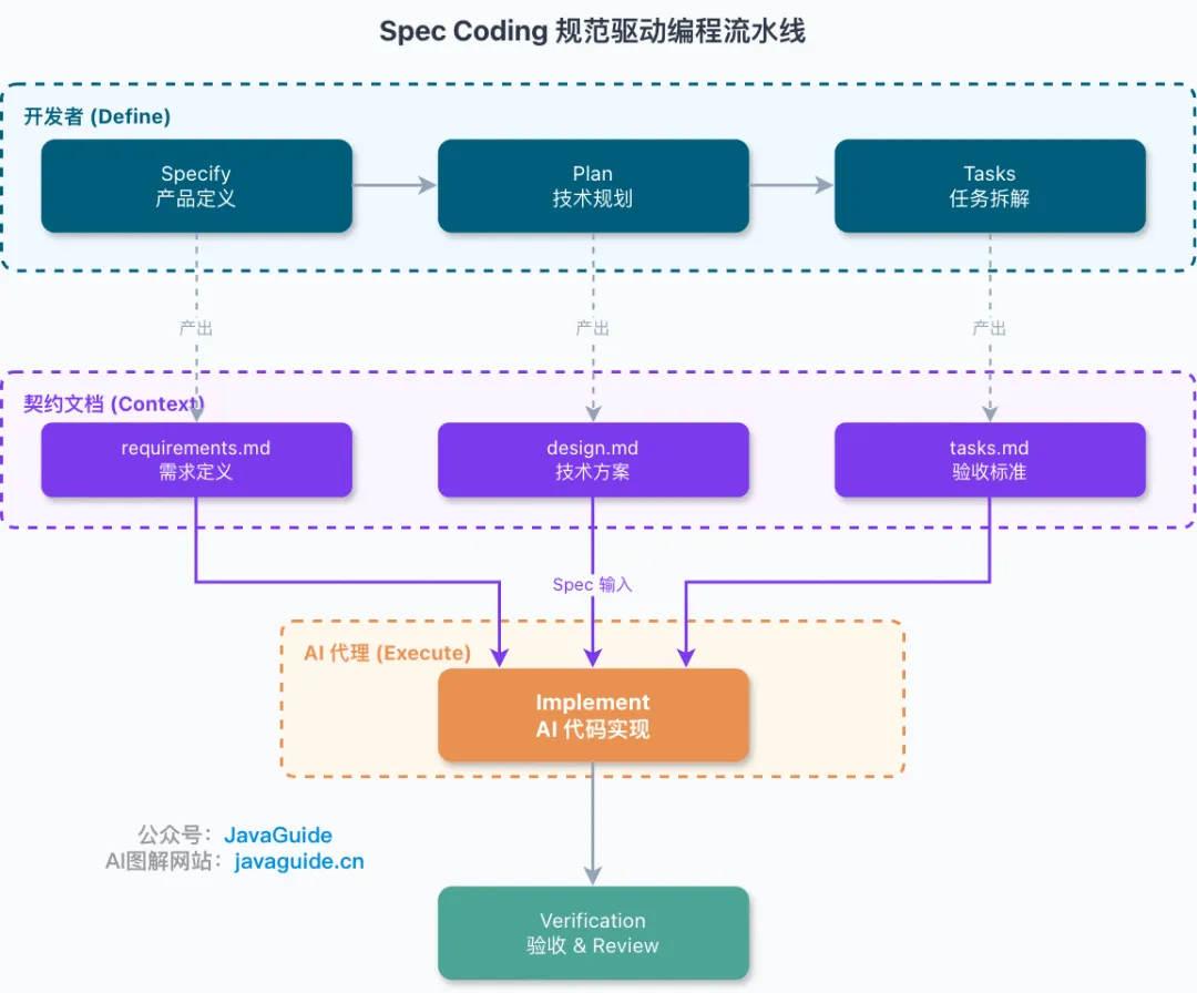

四步落地
一样寻常会把 Spec Coding 拆成四步:Specify、Plan、Tasks、Implement。
阶段干什么产出关键动作Specify产物界说requirements.md明确功能、用户、痛点,定“做什么”Plan技能规划design.md定技能栈、架构、左券,定“怎么做”Tasks使命拆解tasks.md拆成原子使命,写验收尺度ImplementAI 实验-AI 按 Spec 干活,人验收明确起来实在很简单,核心就是先写清晰要做什么,再写清晰怎么做,然后拆使命,末了交给 AI 实验。

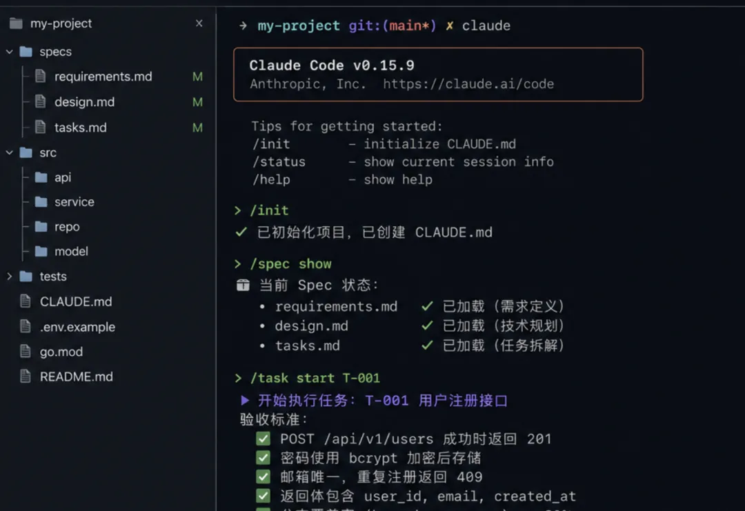

Tasks:使命要小到能验收
第三步是 Tasks,一样寻常会写到 tasks.md 里。
这里不要一上来就让 AI “完成用户模块”。这个范围太大了。注册、登录、查询、禁用、权限、参数校验、非常处置惩罚、单位测试,全都塞在一个使命里,AI 很轻易写着写着漏东西。末了你看代码时,还得一项一项往回补。
但也别拆得太碎。创建 UserDTO、添加 email 字段、写一个空的 Service 方法——这种使命看起来很细,实际会把人折腾死。你维护使命列表的时间,大概比让 AI 写代码还长。
我比力喜欢的粒度是:一个 Task 对应一个 API、一张表的核心使用,大概一个能独立验收的小功能。
好比用户注册接口,可以这么写:- ### Task-001: 用户注册接口
- 描述:实现用户注册,包含参数校验、密码加密和用户入库。
- 验收标准:
- - [ ] POST /api/v1/users 成功时返回 201
- - [ ] 密码使用 bcrypt 加密后存储
- - [ ] 邮箱唯一,重复注册返回 409
- - [ ] 返回体必须包含 user_id、email、created_at
- - [ ] 分支覆盖率(branch coverage)不低于 80%
- 预估工时:2h
复制代码 这里真正值钱的是验收尺度。“包管安全”“代码优雅”“性能要好”——这种话写了跟没写差不多,AI 不知道你心田的安全到底指什么,优雅要优雅到什么水平。
但暗码用 bcrypt,重复邮箱返回 409,返回体里有 user_id、email、created_at,分支覆盖率不低于 80%——这些东西都能跑测试验证,不消靠感觉。
覆盖率阈值别机器套。纯逻辑模块做到 80% 以上通常公道;如果涉及大量外部依靠、异步流程和复杂 mock,可以放宽到 60-70%,把重点放在关键分支组合有没有覆盖。
Implement:让 AI 干活
提示词不消搞得很玄学,直接把相干 Spec 塞进去就行:- 请根据以下 Spec 实现 Task-001。
- 需求说明:
- [粘贴 requirements.md 相关段落]
- 技术约束:
- [粘贴 design.md 相关段落]
- 任务验收标准:
- [粘贴 tasks.md 里的 Task-001]

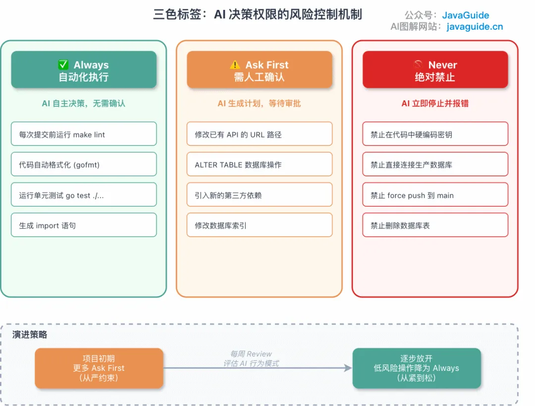

三色标签:AI 夺目什么、不夺目什么
AI 碰到拿禁绝的使用时,到底该自己决定还是停下来问你?
三种颜色,三种权限。
- ✅ Always(自动实验):代码查抄、测试、格式化这些,AI 自己拍板就行。好比提交前自动跑 make lint。
- ⚠️ Ask first(需确认):大概影响其他模块的变动,AI 出方案等你审。改数据库索引、改 API 路由这种就属于这类。
- 🚫 Never(绝对克制):直连生产库、提交密钥、删线上数据。AI 碰到就必须停,报错。
落地的时间有几件事轻易忽略。
刚开始宁严勿松。 Ask First 多放点,跑一周后看哪些使用 AI 每次都做对了,再放到 Always。
规则必须写详细。 “告急变动需确认”这句话 AI 没法实验,它不知道什么算“告急”。得写成“修改已有 API 的 URL 路径需确认”。“警惕使用数据库”也不可,要写“ALTER TABLE 使用需确认”。
Never 规则不能只靠 AI 自觉。 只在文档里写“克制直连生产库”,并不能真的拦住它。AI 不会自动查抄自己的输出是否违规。Never 规则须要多层防线:
- Spec 声明:影响 AI 天生倾向,但拦不住
- 设置模板:.env.example 里不放真实密钥,AI 就没东西可复制
- Pre-commit hook:正则扫密钥硬编码、生产环境毗连串,提交时自动拦截
- AI IDE 设置:.cursorignore 制止 Cursor 读取 .env.production 之类的文件
越告急的 Never 规则,越要推进到 CI 层做硬性查抄。停在“文档里有写”这一步,早晚失事。
每周转头看一次。AI 是不是动不动就停下来问?那 Ask First 里有些使用可以放行了。AI 有没有偷偷干不应干的事?有就补 Never。项目里有没有冒出新的敏感使用?加进去。

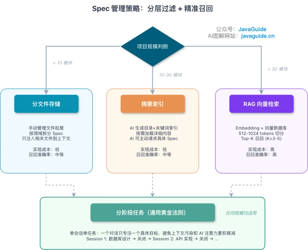

项目大了,Spec 怎么管
小项目 Spec 少,手动往上下文里丢就行。模块多了之后全塞上下文就废了,AI 看着一堆和当前使命无关的束缚,反而更轻易跑偏。
按规模选计谋。
Spec 管理计谋:分层过滤 + 精准召回
10 个模块以内:分文件存储
按范畴拆就行:- specs/
- ├── global/ # 全局约束
- │ ├── conventions.md # 代码规范
- │ └── architecture.md # 架构概览
- ├── backend/ # 后端规格
- │ ├── api/
- │ ├── service/
- │ └── persistence/
- ├── frontend/ # 前端规格
- └── shared/ # 共享契约
- └── dto.md
复制代码 每次只把当前使命相干的两三个文件丢进去,别贪多。
10-30 个模块:择要索引
手动挑文件开始累了,就让 AI 先天生一份目次加关键词索引:- ## Spec 索引
- - [数据库设计](specs/db/schema.md) - 关键词: PostgreSQL, 索引优化
- - [用户 API](specs/backend/api/user.md) - 关键词: REST, JWT, 鉴权
- - [订单服务](specs/backend/service/order.md) - 关键词: 事务, 幂等
复制代码 须要细节时让 AI 自动来要,不消全量灌进去。
30 个模块以上:RAG 向量检索
手动选文件不实际了,得上 RAG。Embedding 模子选 text-embedding-3-small/large,向量库看规模:Chroma 得当本地,Pinecone 得当云端,Milvus 得当企业级。Chunk 计谋按语义单位切,一个 Task 或一个 API 界说为一个 chunk,默认控制在 512-1024 tokens 之间。Top-K 召回 3-5 条,加相似度阈值 > 0.7。
但十个模块的项目搞向量库,纯属给自己找事。什么时间人工选上下文开始痛楚了,什么时间再上。
不分规模都管用的一条:单会话单使命
- Session 1: 数据库设计
- ├── 输入: global/conventions.md + backend/db/
- ├── 输出: 完成实体设计
- └── 关闭会话
- Session 2: API 实现
- ├── 输入: Session 1 产出 + backend/api/
- ├── 输出: 完成 Controller
- └── 关闭会话
复制代码 上下文干净,AI 就不会被前面使命的边角料带跑。这条比什么花哨的检索计谋都管用。
