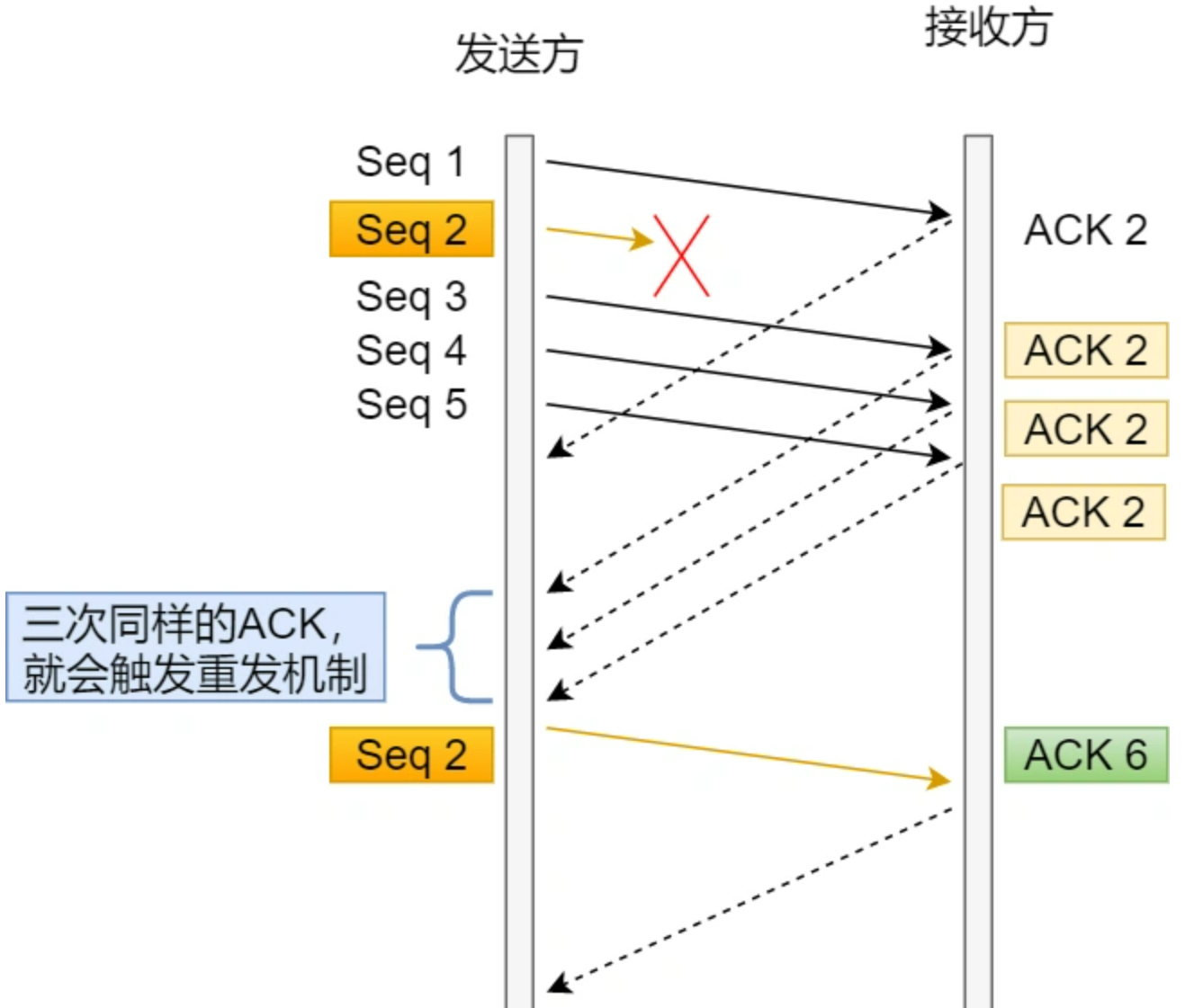

快速重传
快速重传不以时间为驱动,而是以数据驱动重传。
快速重传的工作方式是当收到三个雷同的 ACK 报文时,可以不消比及超时才重传,会直接重传丢失的报文段
快速重传机制只办理了一个标题,就是超时时间的标题,但是它依然面对着别的一个标题。就是重传的时间,是重传一个,还是重传全部的标题
举个例子,假设发送方发了 6 个数据,编号的次序是 Seq1 ~ Seq6 ,但是 Seq2、Seq3 都丢失了,那么吸收方在收到 Seq4、Seq5、Seq6 时,都是复兴 ACK2 给发送方,但是发送方并不清晰是选择重传 Seq2 一个报文,还是重传 Seq2 之后已发送的全部报文呢(Seq2、Seq3、 Seq4、Seq5、 Seq6) 呢?

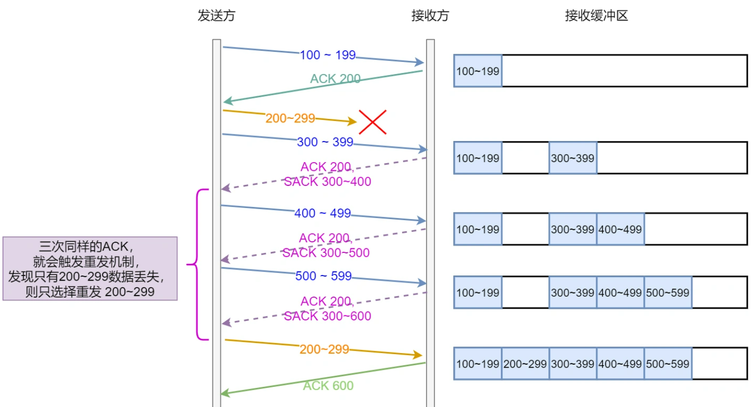

SACK( Selective Acknowledgment), 选择性确认。
SACK是将已收到的数据的信息发送给发送方,如许发送方就可以只重传丢失的数据
如下图,发送方收到了三次同样的 ACK 确认报文,于是就会触发快速重发机制,通过 SACK 信息发现只有 200~299 这段数据丢失,则重发时,就只选择了这个 TCP 段举行重复。
Duplicate SACK
要使用了 SACK 来告诉「发送方」有哪些数据被重复吸收了。

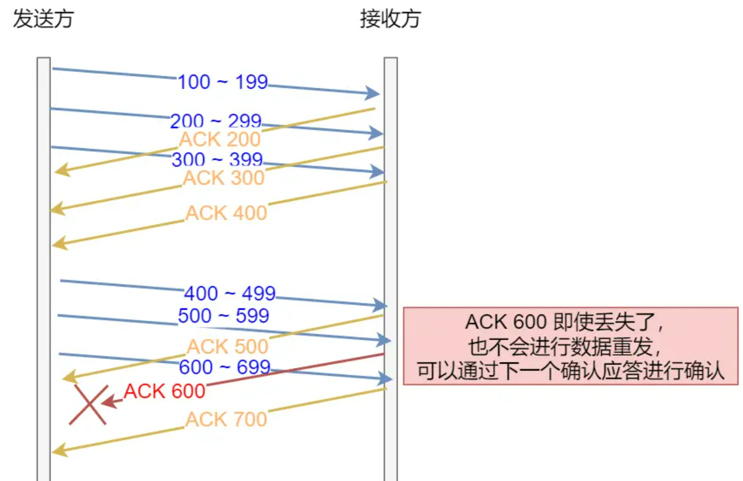

滑动窗口
TCP 每发送一个数据,都要举行一次确认应答。当上一个数据包收到了应答了, 再发送下一个。假如是如许传输,那有一个缺点:数据包的往返时间越长,通讯的服从就越低。
因此,TCP引入了滑动窗口。窗口巨细就是指无需等候确认应答,而可以继承发送数据的最大值。
窗口中有部门数据段没有收到ACK,也可以通过下一个ACK举行确认。这个模式就叫累计确认大概累计应答。
窗口的巨细是由吸收方的窗口巨细来决定的。发送方发送的数据巨细不能高出吸收方的窗口巨细,否则吸收方就无法正常吸收到数据。
吸收窗口的巨细是约便是发送窗口的巨细的。由于滑动窗口并不是刻舟求剑的。比如,当吸收方的应用历程读取数据的速率非常快的话,如许的话吸收窗口可以很快的就空缺出来。那么新的吸收窗口巨细,是通过 TCP 报文中的 Windows 字段来告诉发送方。那么这个传输过程是存在时延的,以是吸收窗口和发送窗口是约便是的关系。

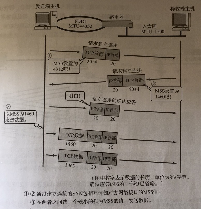

MSS限定
  • 链路层对一次可以大概发送的最大数据有限定,这个限定称之为 MTU(maximum transmission unit),差别的链路装备的 MTU 值也有所差别,比方
    • 以太网的 MTU 是 1500
    • FDDI(光纤分布式数据接口)的 MTU 是 4352
    • 当地回环地点的 MTU 是 65535 - 当地测试不走网卡
  • MSS 是最大段长度(maximum segment size),它是 MTU 刨去 tcp 头和 ip 头后剩余可以大概作为数据传输的字节数
    • ipv4 tcp 头占用 20 bytes,ip 头占用 20 bytes,因此以太网 MSS 的值为 1500 - 40 = 1460
  • TCP 在转达大量数据时,会按照 MSS 巨细将数据举行分割发送
  • MSS 的值在三次握手时关照对方本身 MSS 的值,然后在两者之间选择一个小值作为 MSS

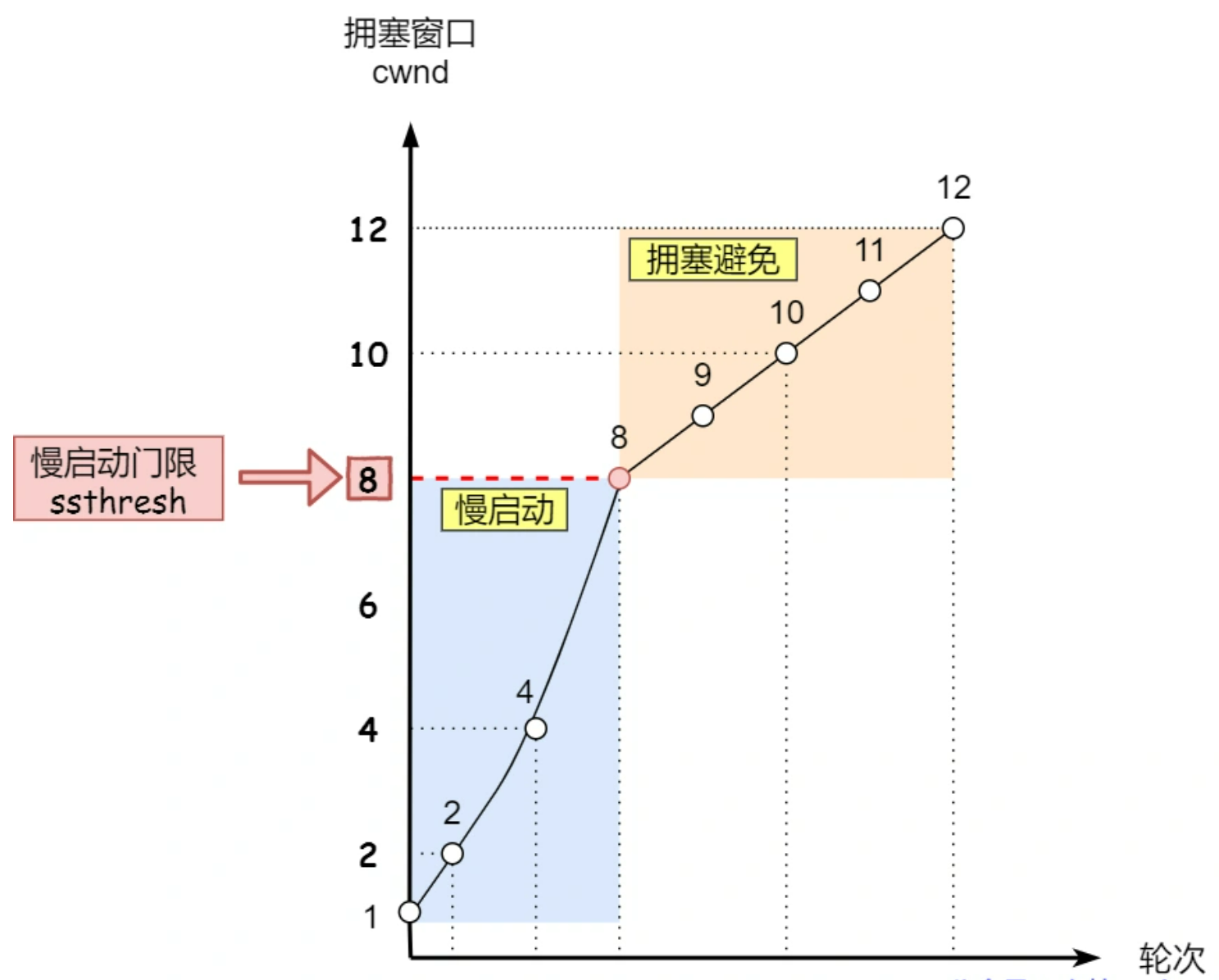

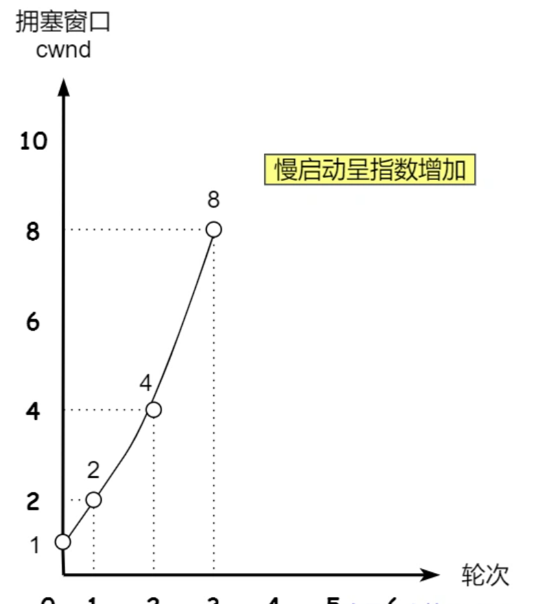

慢启动
慢启动算法:当发送方每收到一个 ACK,拥塞窗口 cwnd 的巨细就会加 1。
这个巨细是指能同时发送数据的数量,比如一开始拥塞窗口为1,表现可以传1个;发送方收到一个 ACK 确认应答后,cwnd 增长 1,于是一次可以大概发送 2 个;以此类推,显然慢启动时的拥塞窗口巨细是呈指数增长的
慢启动算法增长到哪是根据慢启动门限 ssthresh (slow start threshold)来决定的:
  • 当 cwnd < ssthresh 时,使用慢启动算法。
  • 当 cwnd >= ssthresh 时,就会使用拥塞制止算法
拥塞制止
拥塞制止算法:每当收到一个 ACK 时,cwnd 增长 1/cwnd。
现假定 ssthresh 为 8,当到门限时,当 8 个 ACK 应答确认到来时,每个确认增长 1/8,8 个 ACK 确认 cwnd 一共增长 1

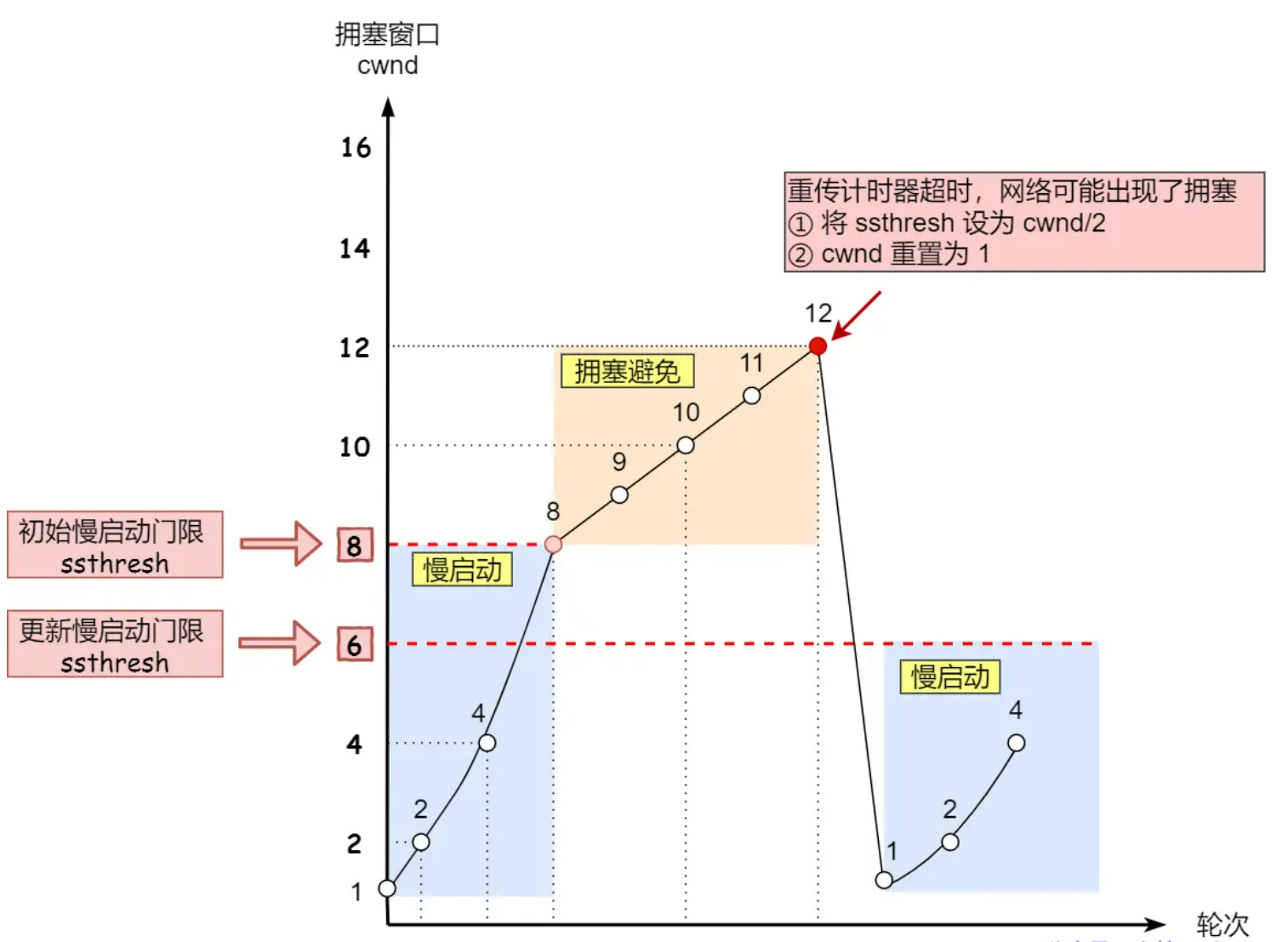

超时重传
  • ssthresh 设为 cwnd/2
  • cwnd 重置为 1 (是规复为 cwnd 初始化值,我这里假定 cwnd 初始化值 1)
接着,就重新开始慢启动,慢启动会忽然淘汰数据流,

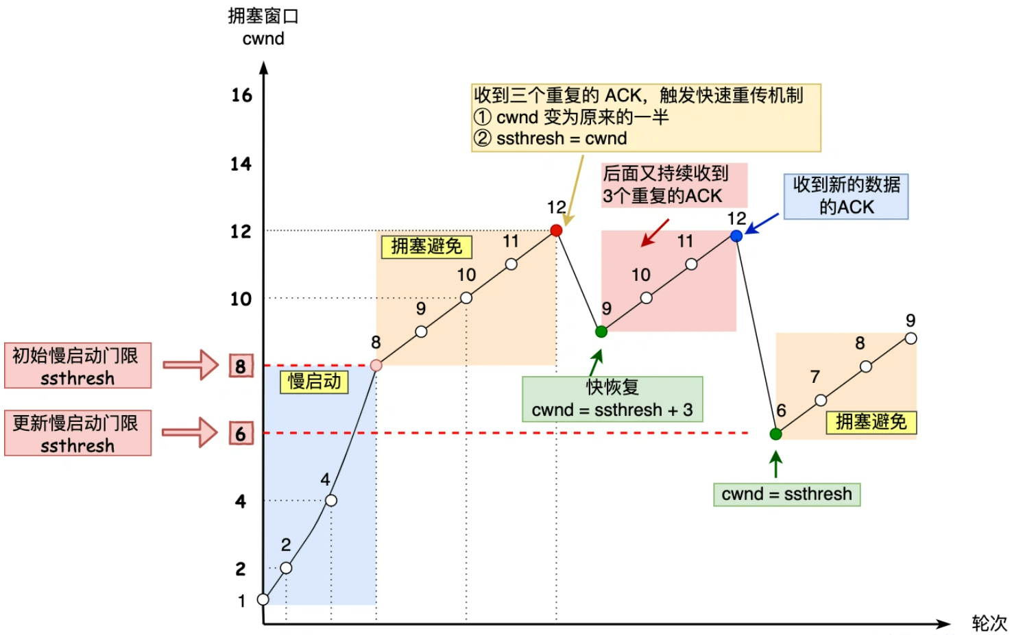

快速重传
当吸收方发现丢了一个中心包的时间,发送三次前一个包的 ACK,于是发送端就会快速地重传,不必等候超时再重传。
  • cwnd = cwnd/2 ,也就是设置为原来的一半;
  • ssthresh = cwnd;
进入快速规复算法
快速规复
算法如下:
  • 拥塞窗口 cwnd = ssthresh + 3 ( 3 的意思是确认有 3 个数据包被收到了);
  • 重传丢失的数据包;
  • 假如再收到重复的 ACK,那么 cwnd 增长 1;
    假如收到新数据的 ACK 后,把 cwnd 设置为第一步中的 ssthresh 的值,缘故起因是该 ACK 确认了新的数据,阐明从 duplicated ACK 时的数据都已收到,该规复过程已经竣事,可以回到规复之前的状态了,也即再次进入拥塞制止状态;
也就是没有像「超时重传」一夜回到解放前,而是还在比力高的值,后续呈线性增长
