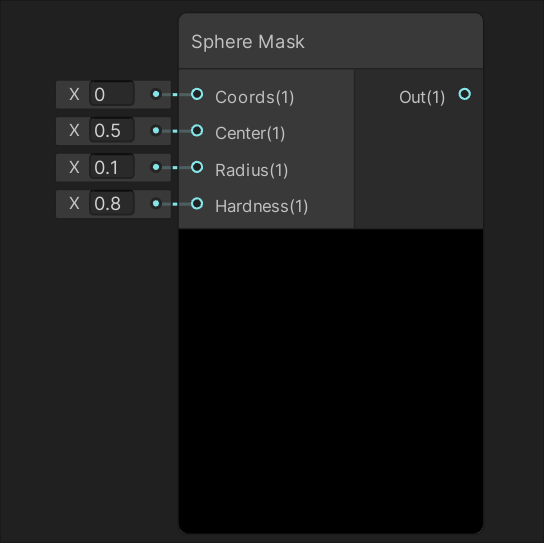

Sphere Mask 节点是 Unity Shader Graph 中一个功能强大的工具节点,用于创建基于球体形状的遮罩结果。该节点通过盘算输入坐标与指定中央点之间的间隔,天生一个球形的渐变遮罩,广泛应用于各种着色器结果中,包罗高光、发光、溶解、过渡等视觉结果。
在实时渲染中,球形遮罩是一种底子但极其有用的技能。它可以大概模拟光线衰减、创建局部殊效、实现空间肴杂等多种结果。Sphere Mask 节点的计划使得开辟者无需编写复杂的数学公式即可实现这些功能,大大进步了着色器开辟的服从。
形貌
Sphere Mask 节点的焦点功能是创建一个源自输入 Center 的球体遮罩。这个球体遮罩是通过盘算输入坐标与中央点之间的 Distance 来实现的,并利用 RadiusHardness 参数举行风雅调解。
数学原理
从技能角度来看,Sphere Mask 节点基于以下数学公式:

端口
Sphere Mask 节点包罗多个输入和输出端口,每个端口都有特定的功能和数据范例要求。深入相识这些端口的特性对于准确利用该节点至关紧张。
输入端口
  • Coords 端口
    • 方向:输入
    • 范例:动态矢量(Dynamic Vector)
    • 绑定:无
    • 形貌:这是球体遮罩盘算的坐标空间输入。该端口担当 2D、3D 或 4D 矢量,但通常利用 2D 或 3D 矢量。坐标的范例决定了遮罩应用的空间:
      • 利用天下空间位置时,遮罩在 3D 空间中固定
      • 利用 UV 坐标时,遮罩随纹理坐标移动
      • 利用物体空间位置时,遮罩随物体移动而移动
    • 利用本领:根据必要的结果选择符合的坐标空间。比方,创建天下空间发光结果应利用天下位置,而创建材质图案应利用 UV 坐标。
  • Center 端口
    • 方向:输入
    • 绑定:无
    • 形貌:界说球体原点的坐标。此端口的维度应与 Coords 端口匹配:
      • 如果 Coords 是 2D 矢量,Center 也应是 2D 矢量
      • 如果 Coords 是 3D 矢量,Center 也应是 3D 矢量
    • 利用本领:Center 可以是固定值,也可以是动态盘算的。比方,可以将其毗连到脚本提供的参数,实现动态移动的遮罩结果。
  • Radius 端口
    • 方向:输入
    • 范例:Float(浮点数)
    • 绑定:无
    • 形貌:界说球体的半径巨细。此参数决定了遮罩影响的范围:
      • 较小的值产生小范围的遮罩结果
      • 较大的值产生大范围的遮罩结果
    • 利用本领:Radius 可以动画化,创建膨胀或紧缩的结果。联合其他节点,可以实现基于间隔的主动半径调解。
  • Hardness 端口
    • 方向:输入
    • 范例:Float(浮点数)
    • 绑定:无
    • 形貌:控制球体边沿的软化水平或衰减强度:
      • 值为 0 时产生硬边沿,遮罩在半径处忽然厘革
      • 值靠近 1 时产生软边沿,遮罩从中央到边沿平滑过渡
    • 紧张限定:技能上应制止设置为准确的 1.0,发起利用 0.99 作为最大值
    • 利用本领:通过动画化 Hardness 值,可以创建边沿渐渐硬化或软化的动态结果。
