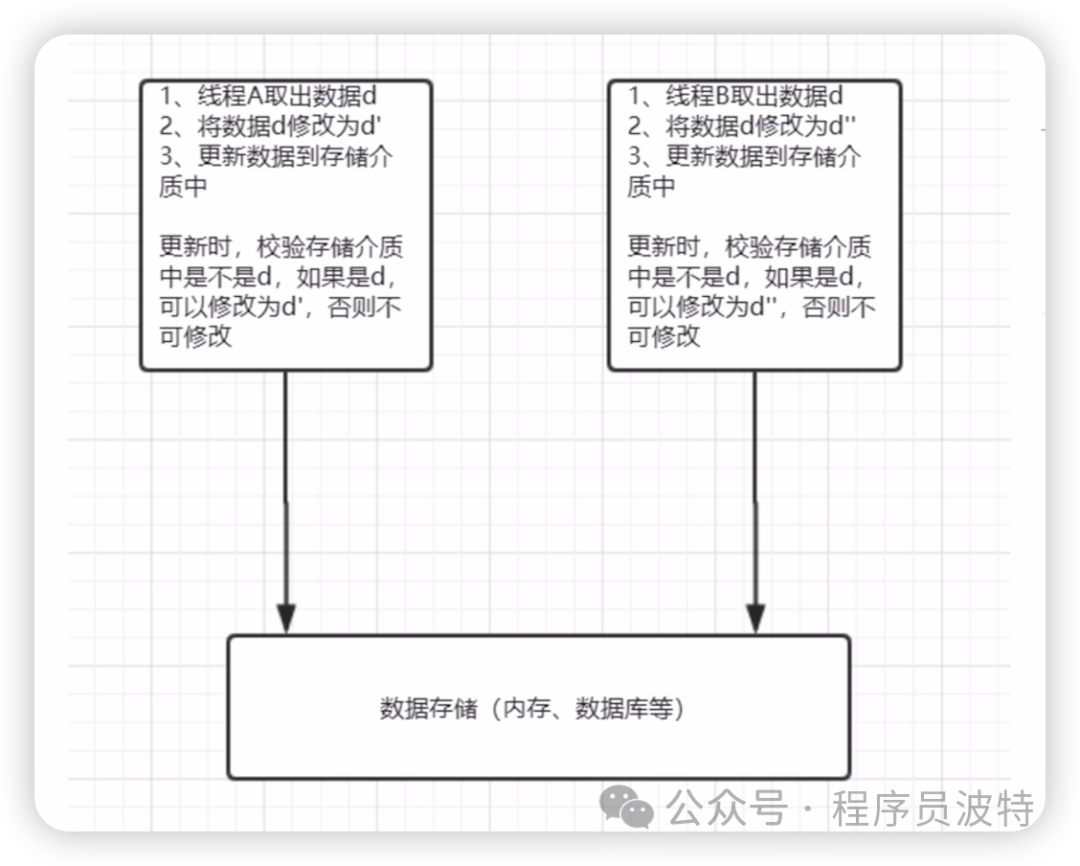

上述的流程就是乐观锁的实现方式。在JAVA中乐观锁并没有确定的方法,或者关键字,它只是一个处理的流程、策略。咱们看懂上面的例子之后,再来看看JAVA中乐观锁。
乐观锁呢,它是假设一个线程在取数据的时候不会被其他线程更改数据,就像上面的例子那样,但是在更新数据的时候会校验数据有没有被修改过。它是一种比较交换的机制,简称CAS (Compare And Swap)机制。一旦检测到有冲突产生,也就是上面说到的版本号或者最后更新时间不一致,它就会进行重试,直到没有冲突为止。乐观锁的机制如图所示:

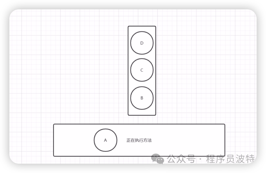

前面我们介绍了乐观锁与悲观锁,这一小节我们将从另外一个维度去讲解锁一公平锁与非公平锁。从名字不难看出,公平锁在多线程情况下,对待每一个线程都是公平的;而非公平锁恰好与之相反。从字面上理解还是有些晦涩难懂,我们还是举例说明,场景还是去超市买东西,在储物柜存储东西的例子。储物柜只有一个,同时来了3个人使用储物柜,这时A先抢到了柜子,A去使用,B和C自觉进行排队。A使用完以后,后面排队中的第一个人将继续使用柜子,这就是公平锁。在公平锁当中,所有的线程都自觉排队,一个线程执行完以后,排在后面的线程继续使用。

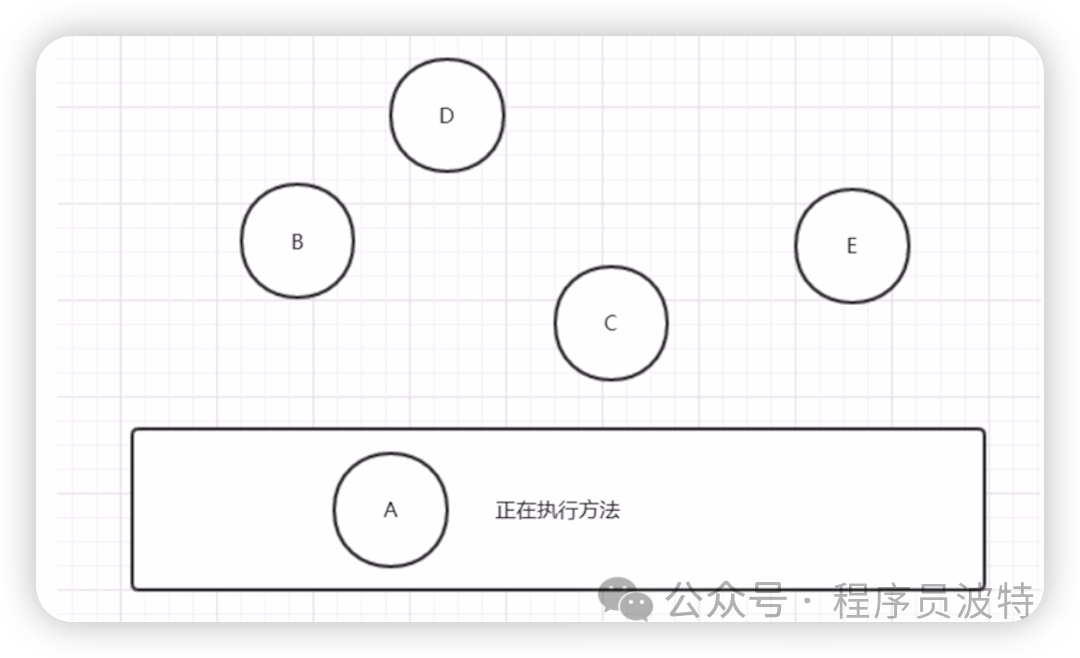

非公平锁则不然,A在使用柜子的时候,B和C并不会排队,A使用完以后,将柜子的钥匙往后一抛,B和C谁抢到了谁用,甚至可能突然跑来一个D,这个D抢到了钥匙,那么D将使用柜子,这个就是非公平锁。
公平锁如图所示:
多个线程同时执行方法,线程A抢到了锁,A可以执行方法。其他线程则在队列里进行排队,A执行完方法后,会从队列里取出下一个线程B,再去执行方法。以此类推,对于每一个线程来说都是公平的,不会存在后加入的线程先执行的情况。

多个线程同时执行方法,线程A抢到了锁,A可以执行方法。其他的线程并没有排队,A执行完方法,释放锁后,其他的线程谁抢到了锁,谁去执行方法。会存在后加入的线程,反而先抢到锁的情况。

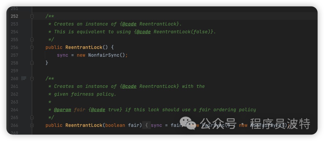

公平锁与非公平锁都在ReentrantLock类里给出了实现,我们看一下 ReentrantLock的源码。

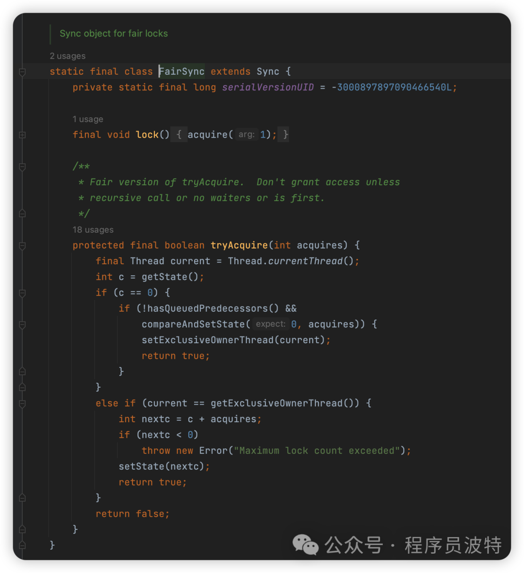

ReentrantLock有两个构造方法,默认的构造方法中,sync=new NonfairSync();我们可以从字面意思看出它是一个非公平锁。再看看第二个构造方法,它需要传入一个参数,参数是一个布尔型true 是公平锁,false 是非公平锁。从上面的源码我们可以看出sync 有两个实现类,分别是FairSync 和NonfairSync,我们再看看获取锁的核心方法,首先是公平锁FairSync 的,

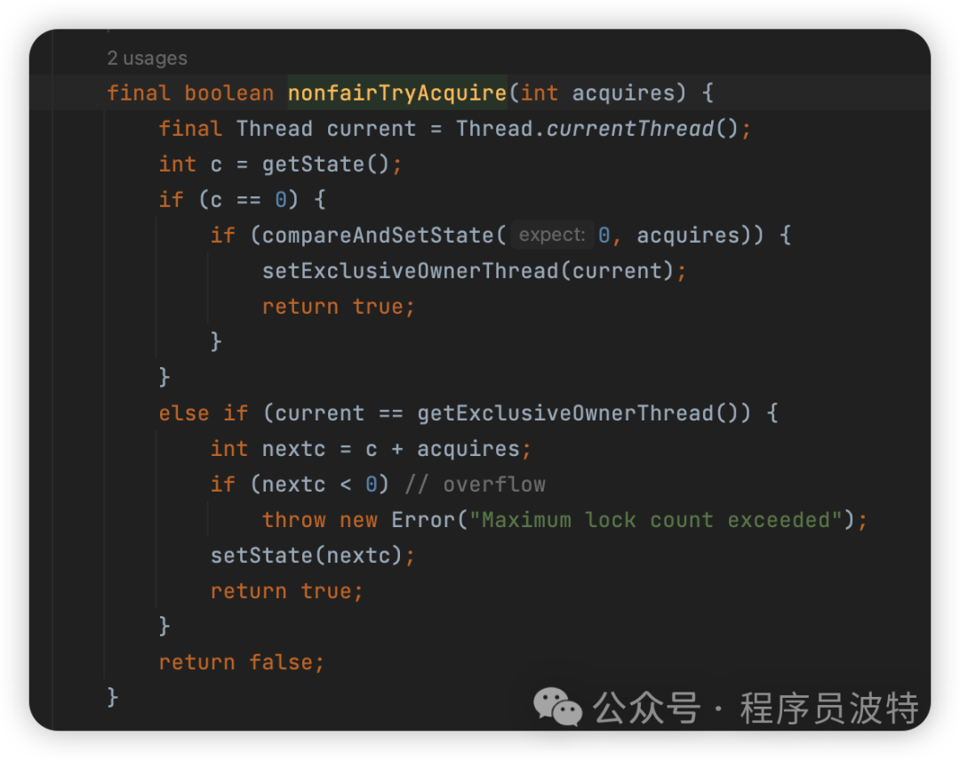

然后是非公平锁NonfairSync的,
通过对比两个方法,我们可以看出唯一的不同之处在于!hasQueuedPredecessors()这个方法,很明显这个方法是一个队列,由此可以推断,公平锁是将所有的线程放在一个队列中,一个线程执行完成后,从队列中取出下一个线程,而非公平锁则没有这个队列。这些都是公平锁与非公平锁底层的实现原理,我们在使用的时候不用追到这么深层次的代码,只需要了解公平锁与非公平锁的含义,并且在调用构造方法时,传入 true和 false即可。
