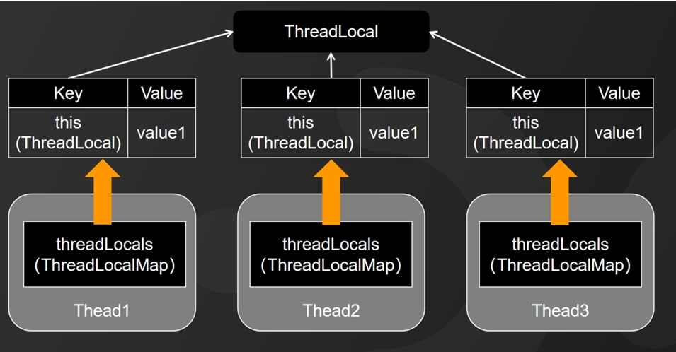

而ThreadLocal换了一个思路来处理多线程的情况,
ThreadLocal本身并不存储数据,它使用了线程中的threadLocals属性,threadLocals的类型就是在ThreadLocal中的定义的ThreadLocalMap对象,当调用ThreadLocal的set(T value)方法时,ThreadLocal将自身的引用也就是this作为Key,然后,把用户传入的值作为Value存储到线程的ThreadLocalMap中,这就相当于每个线程的读写操作都是基于线程自身的一个私有副本,线程之间的数据是相互隔离的,互不影响。
这样一来基于ThreadLocal的操作也就不存在线程安全问题了。它相当于采用了用空间来换时间的思路,从而提高程序的执行效率。

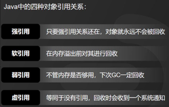

Entry将ThreadLocal作为Key,值作为Value保存,它继承自WeakReference,注意构造函数里的第一行代码super(k),这意味着ThreadLocal对象是一个「弱引用」。有的小伙伴可能对「弱引用」不太熟悉,这里再介绍一下Java的四种引用关系。
在JDK1.2之后,Java对引用的概念做了一些扩充,将引用分为“强”、“软”、“弱”、“虚”四种,由强到弱依次为:
强引用:指代码中普遍存在的赋值行为,如:Object o = new Object(),只要强引用关系还在,对象就永远不会被回收。
软引用:还有用处,但不是必须存活的对象,JVM会在内存溢出前对其进行回收,例如:缓存。
弱引用:非必须存活的对象,引用关系比软引用还弱,不管内存是否够用,下次GC一定回收。
虚引用:也称“幽灵引用”、“幻影引用”,最弱的引用关系,完全不影响对象的回收,等同于没有引用,虚引用的唯一的目的是对象被回收时会收到一个系统通知。
这个描述还是比较官方的,简单总结一下,大家应该都追过剧,强引用就好比是男主角,怎么都死不了。软引用就像女主角,虽有一段经历,还是没走到最后。弱引用就是男二号,注定用来牺牲的。虚引用就是路人甲了。

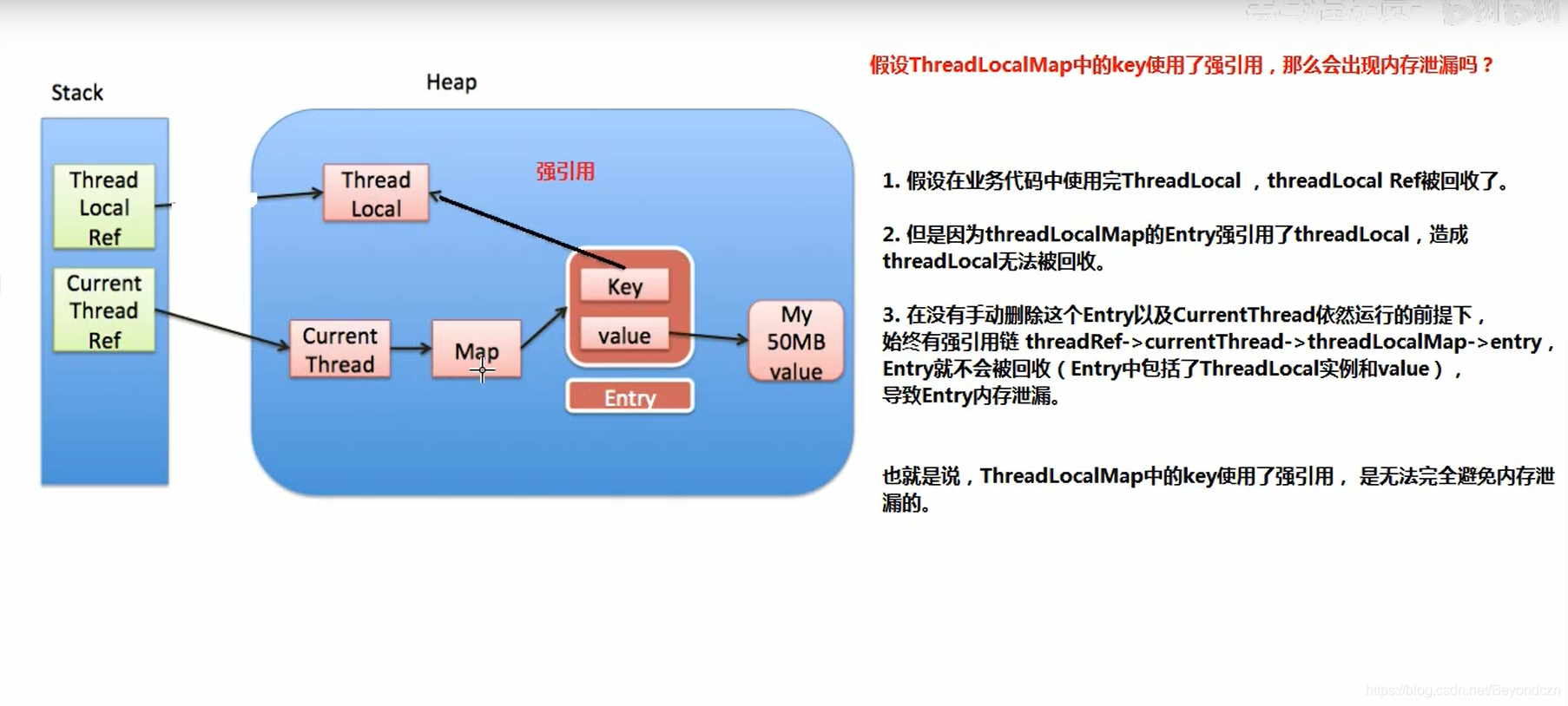

3.2 如果key使用强引用
假设ThreadLocalMap中的key使用了强引用,那么会出现内存泄漏吗?
此时ThreadLocal的内存图(实线表示强引用)如下:
  • 假设在业务代码中使用完ThreadLocal, ThreadLocal ref被回收了
  • 但是因为threadLocalMap的Entry强引用了threadLocal, 造成ThreadLocal无法被回收
  • 在没有手动删除Entry以及CurrentThread依然运行的前提下, 始终有强引用链threadRef → currentThread → entry, Entry就不会被回收( Entry中包括了ThreadLocal实例和value), 导致Entry内存泄漏也就是说: ThreadLocalMap中的key使用了强引用, 是无法完全避免内存泄漏的

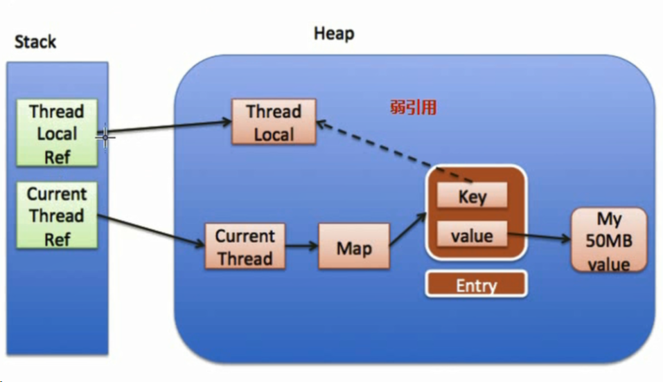

3.3  如果key使用弱引用
假设ThreadLocalMap中的key使用了弱引用, 那么会出现内存泄漏吗?
  • 由于threadLocalMap只持有ThreadLocal的弱引用, 没有任何强引用指向threadlocal实例, 所以threadlocal就可以顺利被gc回收, 此时Entry中的key = null
  • 在没有手动删除Entry以及CurrentThread依然运行的前提下, 也存在有强引用链threadRef → currentThread → value, value就不会被回收, 而这块value永远不会被访问到了, 导致value内存泄漏也就是说: ThreadLocalMap中的key使用了弱引用, 也有可能内存泄漏。
