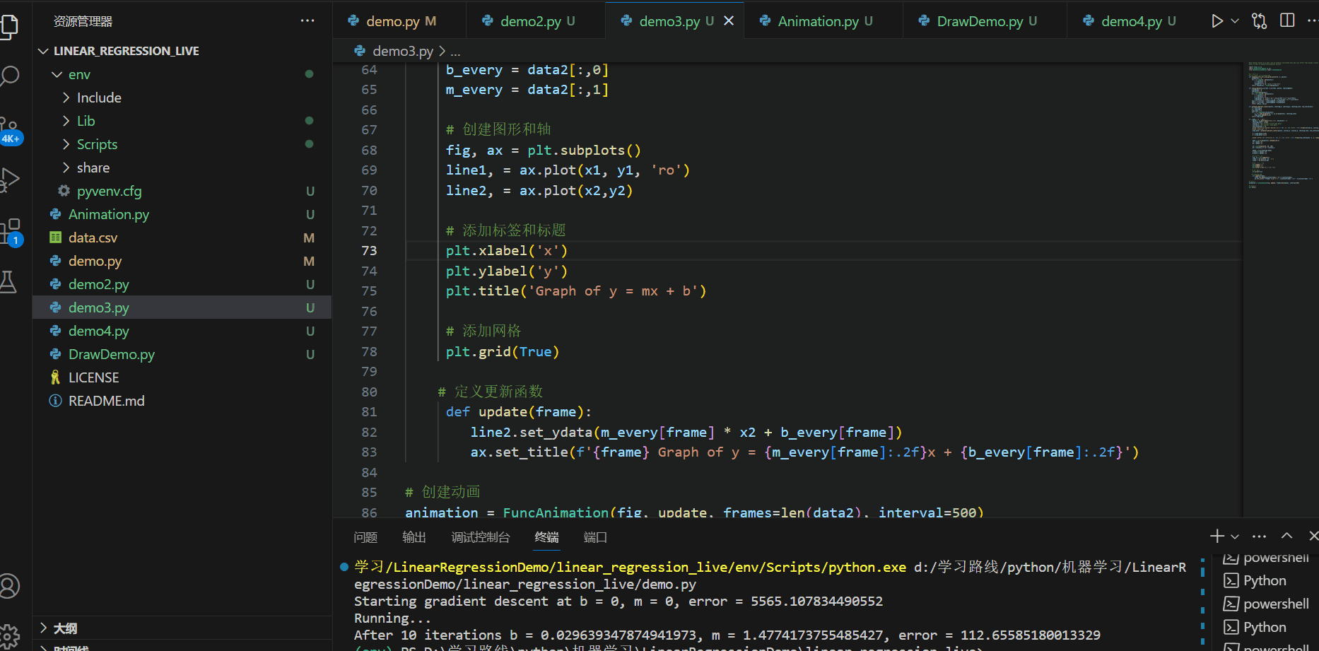

修改之后的python代码如下:

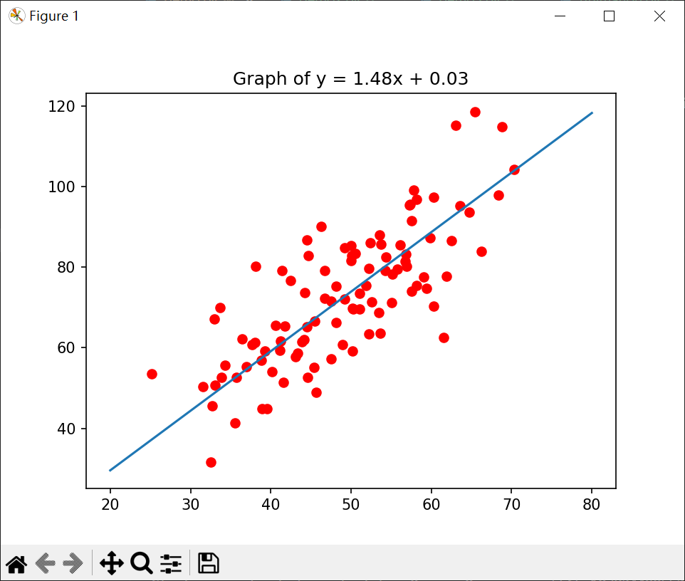

实现的效果如下所示:

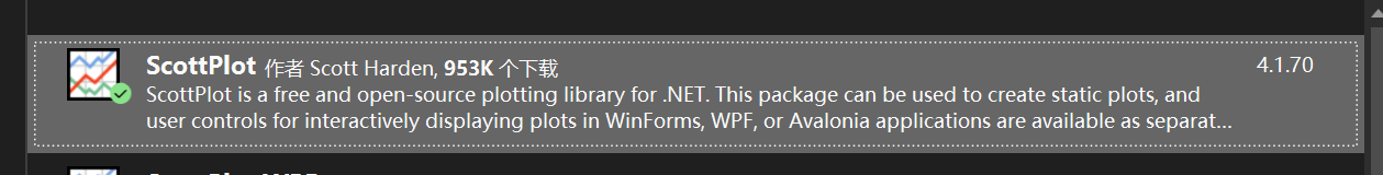

首先添加Scottplot包:

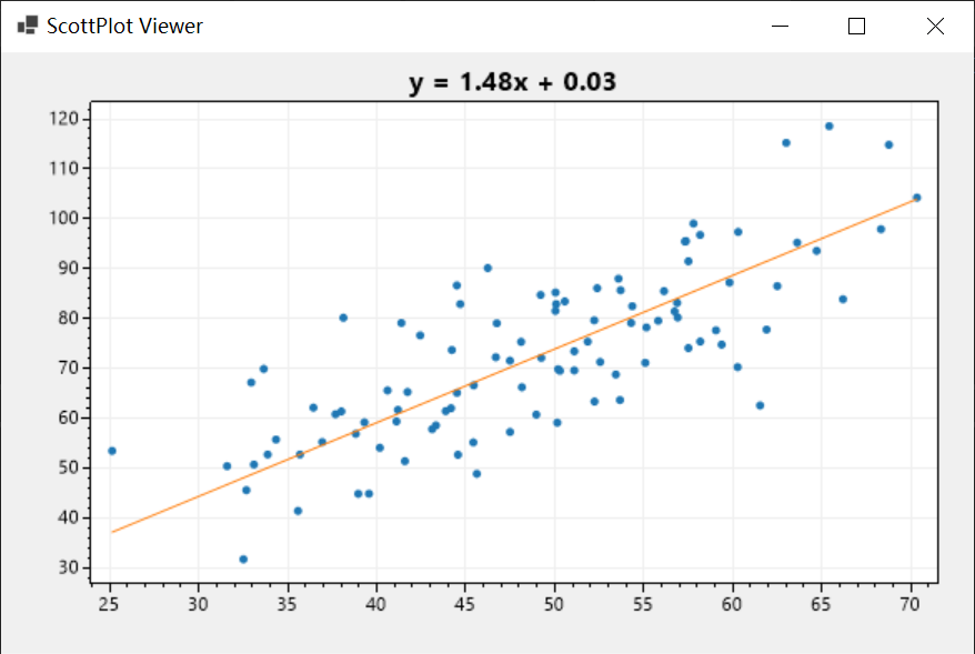

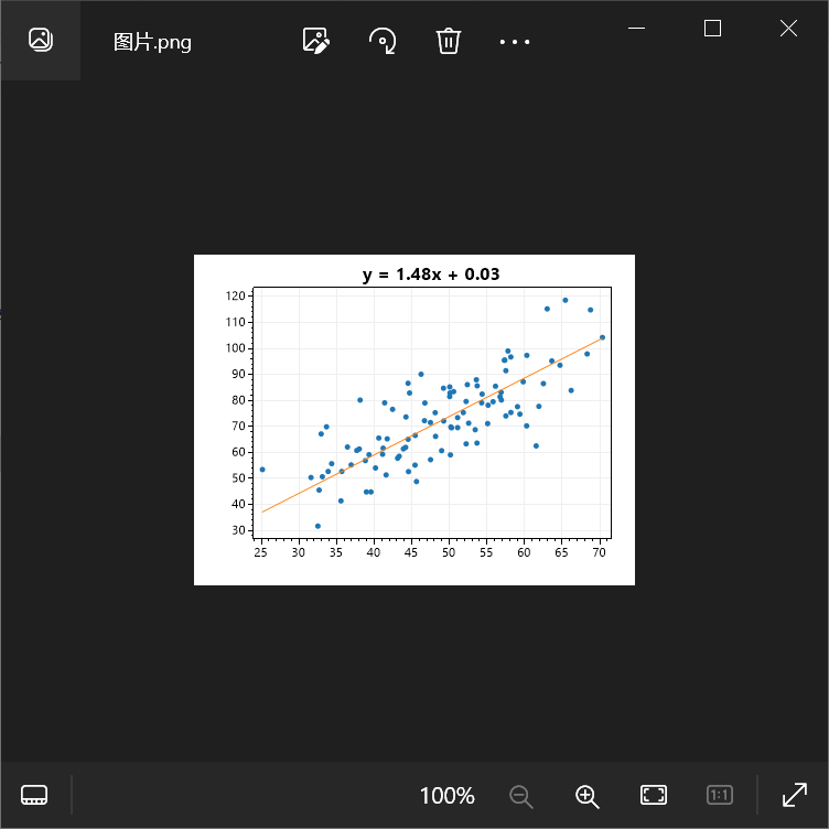

然后得到的图片如下所示:
在以上代码中需要注意的地方:
  1.   var x1 = array[$":", 0];
  2.   var y1 = array[$":", 1];
是在使用NumSharp中的切片,x1表示所有行的第一列,y1表示所有行的第二列。

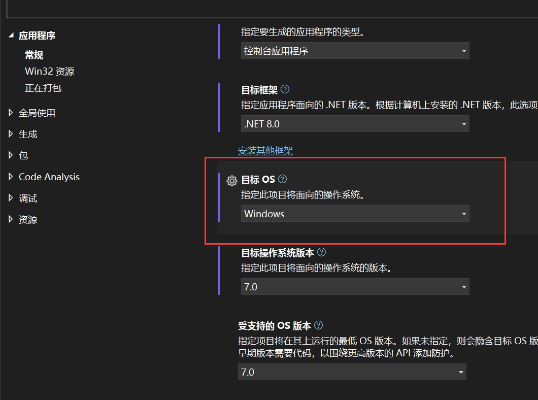

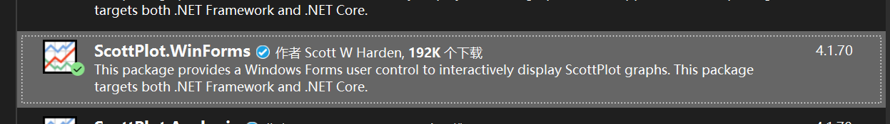

当然我们不满足于只是保存图片,在控制台应用程序中,再添加一个 ScottPlot.WinForms包:
右键控制台项目选择属性,将目标OS改为Windows:

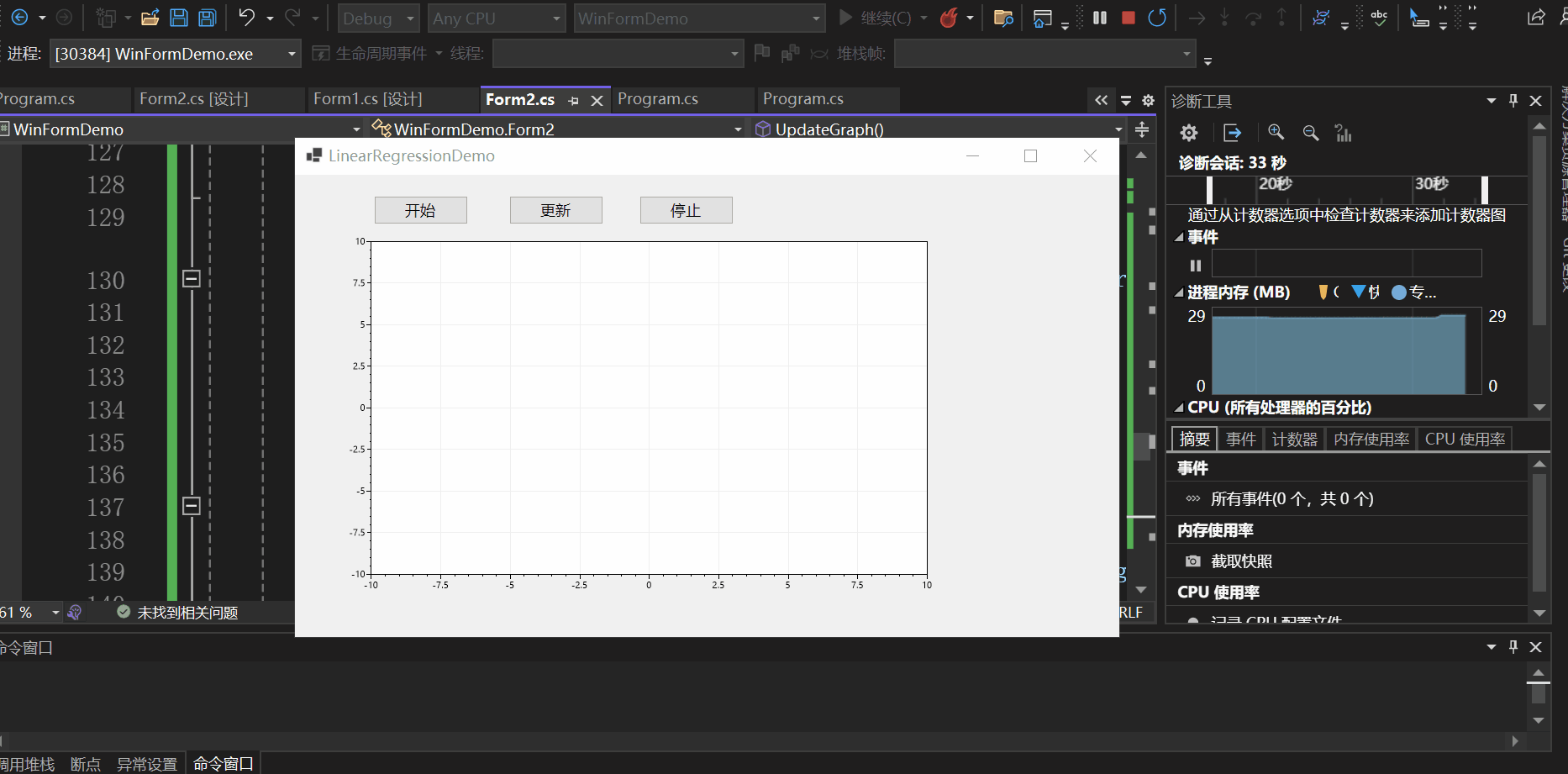

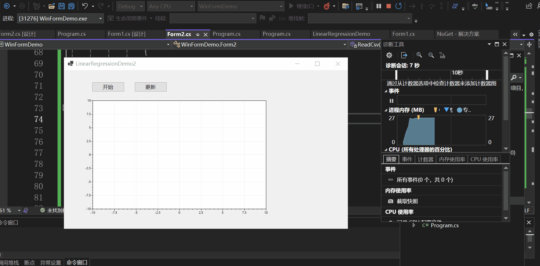

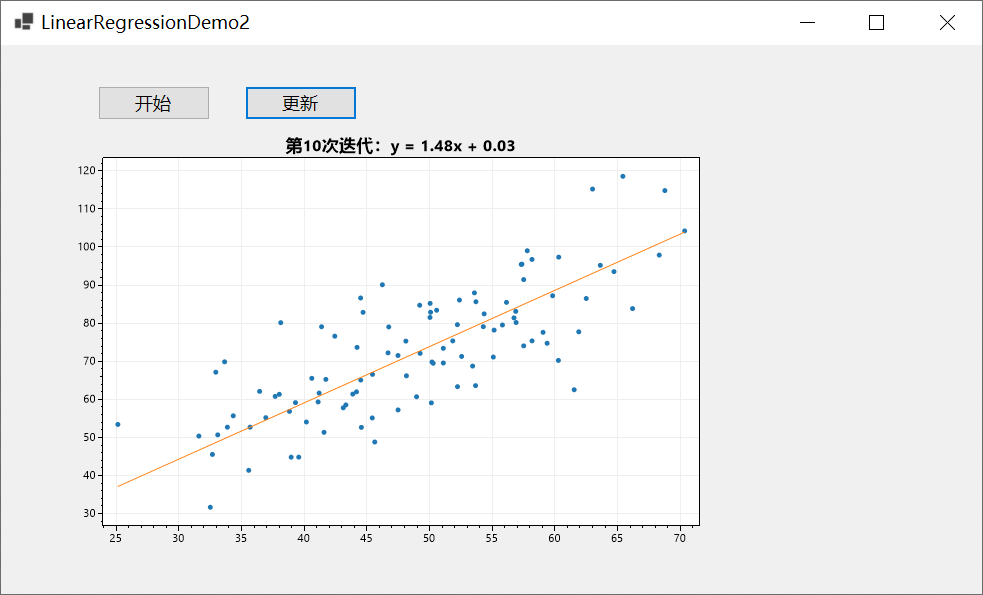

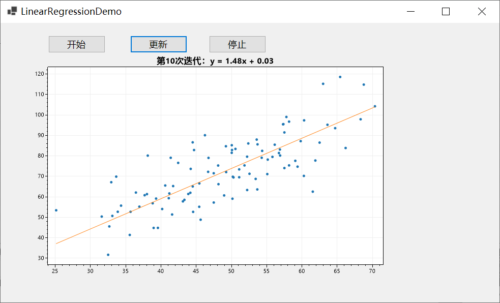

我也想像Python代码中那样画动图,因此做了个winform程序进行演示。

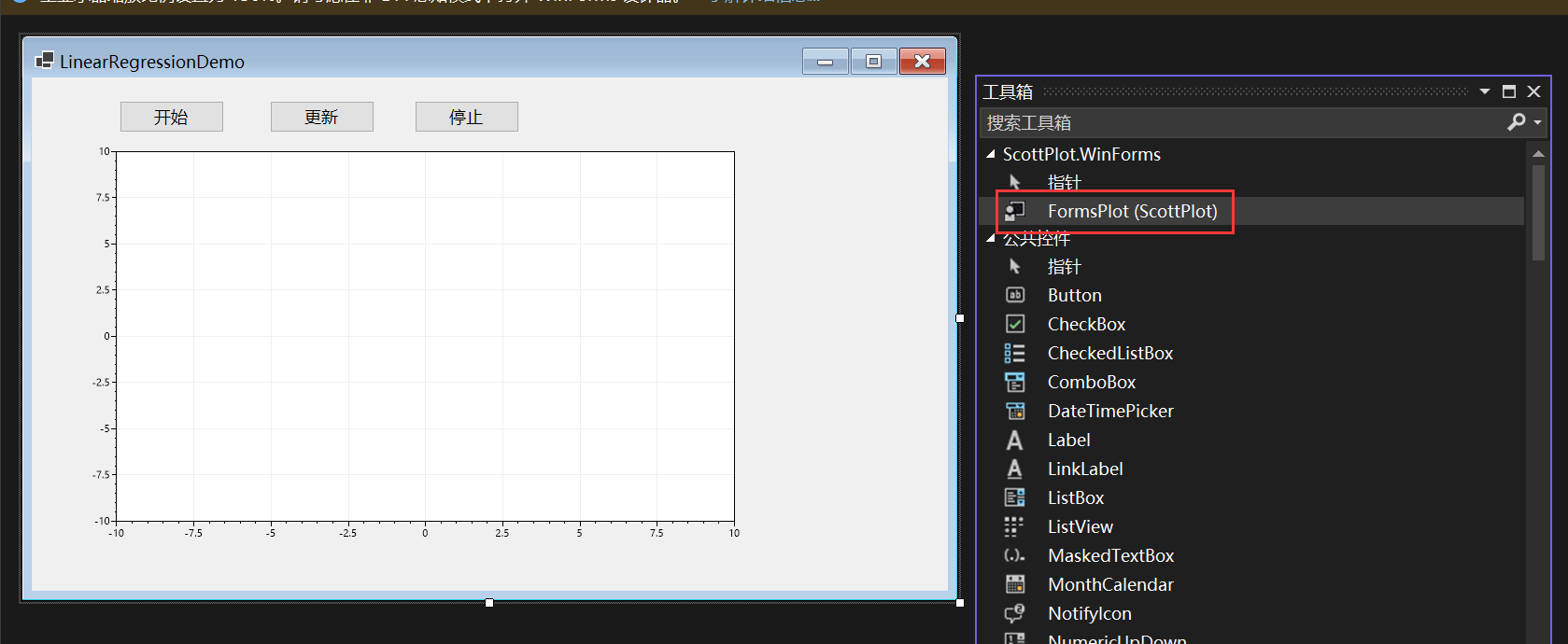

首先创建一个winform,添加ScottPlot.WinForms包,然后从工具箱中添加FormsPlot这个控件:
有两种方法实现,第一种方法用了定时器:
  1. using NumSharp;
  2. namespace WinFormDemo
  3. {
  4.     public partial class Form1 : Form
  5.     {
  6.         System.Windows.Forms.Timer updateTimer = new System.Windows.Forms.Timer();
  7.         int num_iterations;
  8.         int count = 0;
  9.         NDArray? x1, y1, b_each, m_each;
  10.         public Form1()
  11.         {
  12.             InitializeComponent();
  13.         }
  14.         private void button1_Click(object sender, EventArgs e)
  15.         {
  16.             StartLinearRegression();
  17.         }
  18.         public void StartLinearRegression()
  19.         {
  20.             //创建double类型的列表
  21.             List<double> Array = new List<double>();
  22.             List<double> ArgsList = new List<double>();
  23.             // 指定CSV文件的路径
  24.             string filePath = "你的data.csv路径";
  25.             // 调用ReadCsv方法读取CSV文件数据
  26.             Array = ReadCsv(filePath);
  27.             var array = np.array(Array).reshape(100, 2);
  28.             double learning_rate = 0.0001;
  29.             double initial_b = 0;
  30.             double initial_m = 0;
  31.             num_iterations = 10;
  32.             ArgsList = gradient_descent_runner(array, initial_b, initial_m, learning_rate, num_iterations);
  33.             x1 = array[$":", 0];
  34.             y1 = array[$":", 1];
  35.             var argsArr = np.array(ArgsList).reshape(num_iterations, 2);
  36.             b_each = argsArr[$":", 0];
  37.             m_each = argsArr[$":", 1];
  38.             double b = b_each[-1];
  39.             double m = m_each[-1];
  40.             var y2 = m * x1 + b;
  41.             formsPlot1.Plot.AddScatterPoints(x1.ToArray<double>(), y1.ToArray<double>(), markerSize: 5);
  42.             //formsPlot1.Plot.AddScatter(x1.ToArray<double>(), y2.ToArray<double>(), markerSize: 0);
  43.             formsPlot1.Render();
  44.         }

  113.         private void button2_Click(object sender, EventArgs e)
  114.         {
  115.             // 初始化定时器
  116.             updateTimer.Interval = 1000; // 设置定时器触发间隔(毫秒)
  117.             updateTimer.Tick += UpdateTimer_Tick;
  118.             updateTimer.Start();
  119.         }
  120.         private void UpdateTimer_Tick(object? sender, EventArgs e)
  121.         {
  122.             if (count >= num_iterations)
  123.             {
  124.                 updateTimer.Stop();
  125.             }
  126.             else
  127.             {
  128.                 UpdatePlot(count);
  129.             }
  130.             count++;
  131.         }
  132.         public void UpdatePlot(int count)
  133.         {
  134.             double b = b_each?[count];
  135.             double m = m_each?[count];
  136.             var y2 = m * x1 + b;
  137.             formsPlot1.Plot.Clear();
  138.             formsPlot1.Plot.AddScatterPoints(x1?.ToArray<double>(), y1?.ToArray<double>(), markerSize: 5);
  139.             formsPlot1.Plot.AddScatter(x1?.ToArray<double>(), y2.ToArray<double>(), markerSize: 0);
  140.             formsPlot1.Plot.Title($"第{count + 1}次迭代:y = {m:0.00}x + {b:0.00}");
  141.             formsPlot1.Render();
  142.         }
  143.         private void button3_Click(object sender, EventArgs e)
  144.         {
  145.             updateTimer.Stop();
  146.         }
  147.         private void Form1_Load(object sender, EventArgs e)
  148.         {
  149.         }
  150.     }
  151. }
简单介绍一下思路,首先创建List argsList用来保存每次迭代生成的参数b、m,然后用
  1.            var argsArr = np.array(ArgsList).reshape(num_iterations, 2);
将argsList通过np.array()方法转化为NDArray,然后再调用reshape方法,转化成行数等于迭代次数,列数为2,即每一行对应一组参数值b、m。
  1.             b_each = argsArr[$":", 0];
  2.             m_each = argsArr[$":", 1];
argsArr[$":", 0]表示每一行中第一列的值,也就是每一个b,argsArr[$":", 1]表示每一行中第二列的值。
  1.             double b = b_each[-1];
  2.             double m = m_each[-1];
b_each[-1]用了NumSharp的功能表示b_each最后一个元素。
实现效果如下所示:
另一种方法可以通过异步实现:
  1. using NumSharp;namespace WinFormDemo{    public partial class Form2 : Form    {              int num_iterations;        NDArray? x1, y1, b_each, m_each;        public Form2()        {            InitializeComponent();        }        private void button1_Click(object sender, EventArgs e)        {            StartLinearRegression();        }        public void StartLinearRegression()        {            //创建double类型的列表            List Array = new List();            List ArgsList = new List();            // 指定CSV文件的路径            string filePath = "你的data.csv路径";            // 调用ReadCsv方法读取CSV文件数据            Array = ReadCsv(filePath);            var array = np.array(Array).reshape(100, 2);            double learning_rate = 0.0001;            double initial_b = 0;            double initial_m = 0;            num_iterations = 10;            ArgsList = gradient_descent_runner(array, initial_b, initial_m, learning_rate, num_iterations);            x1 = array[$":", 0];            y1 = array[$":", 1];            var argsArr = np.array(ArgsList).reshape(num_iterations, 2);            b_each = argsArr[$":", 0];
  2.             m_each = argsArr[$":", 1];            double b = b_each[-1];
  3.             double m = m_each[-1];            var y2 = m * x1 + b;            formsPlot1.Plot.AddScatterPoints(x1.ToArray(), y1.ToArray(), markerSize: 5);                  formsPlot1.Render();        }        static List ReadCsv(string filePath)        {            List array = new List();            try            {                // 使用File.ReadAllLines读取CSV文件的所有行                string[] lines = File.ReadAllLines(filePath);                // 遍历每一行数据                foreach (string line in lines)                {                    // 使用逗号分隔符拆分每一行的数据                    string[] values = line.Split(',');                    // 打印每一行的数据                    foreach (string value in values)                    {                        array.Add(Convert.ToDouble(value));                    }                }            }            catch (Exception ex)            {                Console.WriteLine("发生错误: " + ex.Message);            }            return array;        }        public static double compute_error_for_line_given_points(double b, double m, NDArray array)        {            double totalError = 0;            for (int i = 0; i < array.shape[0]; i++)            {                double x = array[i, 0];                double y = array[i, 1];                totalError += Math.Pow((y - (m * x + b)), 2);            }            return totalError / array.shape[0];        }        public static double[] step_gradient(double b_current, double m_current, NDArray array, double learningRate)        {            double[] args = new double[2];            double b_gradient = 0;            double m_gradient = 0;            double N = array.shape[0];            for (int i = 0; i < array.shape[0]; i++)            {                double x = array[i, 0];                double y = array[i, 1];                b_gradient += -(2 / N) * (y - ((m_current * x) + b_current));                m_gradient += -(2 / N) * x * (y - ((m_current * x) + b_current));            }            double new_b = b_current - (learningRate * b_gradient);            double new_m = m_current - (learningRate * m_gradient);            args[0] = new_b;            args[1] = new_m;            return args;        }        public static List gradient_descent_runner(NDArray array, double starting_b, double starting_m, double learningRate, double num_iterations)        {            double[] args = new double[2];            List argsList = new List();            args[0] = starting_b;            args[1] = starting_m;            for (int i = 0; i < num_iterations; i++)            {                args = step_gradient(args[0], args[1], array, learningRate);                argsList.AddRange(args);            }            return argsList;        }        private void Form2_Load(object sender, EventArgs e)        {        }        public async Task UpdateGraph()
  4.         {
  5.             for (int i = 0; i < num_iterations; i++)
  6.             {
  7.                 double b = b_each?[i];
  8.                 double m = m_each?[i];
  9.                 var y2 = m * x1 + b;
  10.                 formsPlot1.Plot.Clear();
  11.                 formsPlot1.Plot.AddScatterPoints(x1?.ToArray<double>(), y1?.ToArray<double>(), markerSize: 5);
  12.                 formsPlot1.Plot.AddScatter(x1?.ToArray<double>(), y2.ToArray<double>(), markerSize: 0);
  13.                 formsPlot1.Plot.Title($"第{i + 1}次迭代:y = {m:0.00}x + {b:0.00}");
  14.                 formsPlot1.Render();
  15.
  16.                 await Task.Delay(1000);
  17.             }        }        private async void button2_Click(object sender, EventArgs e)
  18.         {
  19.             await UpdateGraph();
  20.         }    }}
点击更新按钮开始执行异步任务:
  1. private async void button2_Click(object sender, EventArgs e)
  2.         {
  3.             await UpdateGraph();
  4.         }
  1. public async Task UpdateGraph()
  2.         {
  3.             for (int i = 0; i < num_iterations; i++)
  4.             {
  5.                 double b = b_each?[i];
  6.                 double m = m_each?[i];
  7.                 var y2 = m * x1 + b;
  8.                 formsPlot1.Plot.Clear();
  9.                 formsPlot1.Plot.AddScatterPoints(x1?.ToArray<double>(), y1?.ToArray<double>(), markerSize: 5);
  10.                 formsPlot1.Plot.AddScatter(x1?.ToArray<double>(), y2.ToArray<double>(), markerSize: 0);
  11.                 formsPlot1.Plot.Title($"第{i + 1}次迭代:y = {m:0.00}x + {b:0.00}");
  12.                 formsPlot1.Render();
  13.
  14.                 await Task.Delay(1000);
  15.             }
实现效果如下:
本文以一个控制台应用与一个winform程序为例向大家介绍了C#如何基于ScottPlot进行数据可视化,并介绍了实现动态绘图的两种方式,一种是使用定时器,另一种是使用异步操作,希望对你有所帮助。
