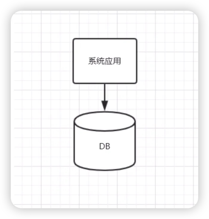

系统建立初期,我们的架构都非常的简单,主要满足业务的正常运行,如图:

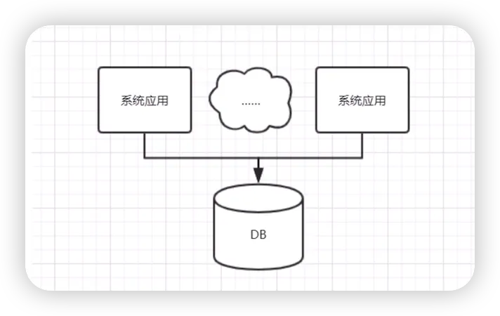

但是随着访问量的升高,人们对系统的可靠性有了更高的要求,所以,我们为了避免单点故障,对系统应用层进行了横向的扩展,如图:
这样,保证了系统应用层的高可用,在发生宕机,或者系统升级时系统对外还是可用的。而且在访问量升高的时候,系统应用层的压力也会得到分摊,使得每-个单体的系统应用的压力在一个合理的区间范围内。

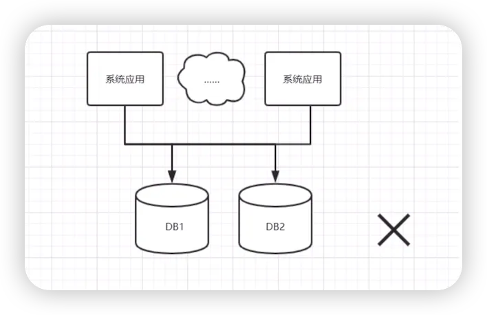

但是,随着访问量的升高,所有的压力都将集中到数据库这- -层。那么数据库这一层,我们要怎么处理呢?能不能像系统应用层那样进行扩展呢?答案当然时否定的,我们想象一下,如果数据库层也像系统应用层那样,进行横向扩展,如图:
那么,如果系统应用层产生了一条数据,这条数据应该插入到DB1还是DB2呢?假设插入了DB1,那么这条数据被读取时,应用层怎么知道从哪个数据库读取这条数据呢?问题是不是很复杂,如果数据库不进行扩展,那么一台数据库是承载不了这么大的访问量的,那我们怎么办呢?

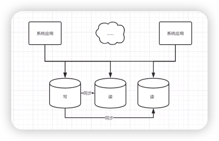

办法总比问题多,随着互联网技术的发展,以及一代代互联网人对互联网的深入研究,人们发现在互联网的系统应用是一个读多写少的应用,比如咱们课程中的电商系统,商品浏览的次数是比下单要多的。数据库承载压力大,主要是由这些读的请求造成的,那么我们是不是可以把读操作和写操作分开,让所有读的请求落到专门负责读的数据库上,所有写的操作落到专门负责写的数据库上,写库的数据同步到读库上,这样保证所有的数据修改都可以在读取时,从读库获得,系统的架构如图所示:
如果系统的读请求比较多的话,读库可以多部署几台,这样读请求就可以均摊到多台读库上,降低每一个读库上的压力。但是在写数据的时候,数据要落在一个确定,且唯一的写库中。,上图中,咱们的写库只有一个,你当然可以部署多个写库,但是数据怎么分片是一个十分重要的问题,这个问题我们在后续的课程中会给大家做介绍。目前仅以一个写库为例,比如:商户发布商品时,将这个商品的数据落在了写库上,同时,写库将这条数据同步给两个读库,买家在网站浏览商品时,会从读库将这个商品数据读取。至于从哪个读库取出数据,那就要看这个请求在当时的路由情况了。
