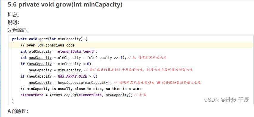

因为我发现在很多源码中都采用这种方法进行数值翻倍或取半,特别是一些包装类(java.lang.*)或工具类(java.util.*)。
例如:
这是java.util.ArrayList类的扩容方法,很经典的例子,方法详情见源博文的第5.6项。
