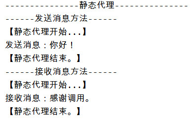

    • 使用静态代理
      1. package com.demo.proxy;
      2. import com.demo.proxy.service.IMessageService;
      3. import com.demo.proxy.service.MessageServiceImpl;
      4. import com.demo.proxy.staticproxy.MessageServiceProxy;
      5. /**
      6. * 使用静态代理
      7. */
      8. public class ProxyApplication {
      9.    public static void main(String[] args){
      10.        System.out.println("---------------静态代理---------------");
      11.        //定义被代理服务
      12.        IMessageService messageService = new MessageServiceImpl();
      13.        //定义静态代理
      14.        MessageServiceProxy messageServiceProxy = new MessageServiceProxy(messageService);
      15.        //通过静态代理调用服务,并实现代理拦截
      16.        System.out.println("------发送消息方法------");
      17.        messageServiceProxy.send("你好!");
      18.        System.out.println("------接收消息方法------");
      19.        messageServiceProxy.receive("感谢调用。");
      20.    }
      21. }
    • 运行结果

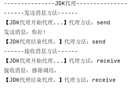

    • 使用JDK代理
      2. import com.demo.proxy.jdkproxy.JdkProxyFactory;
      3. import com.demo.proxy.service.IMessageService;
      4. import com.demo.proxy.service.MessageServiceImpl;
      5. /**
      6. * 使用JDK代理
      7. */
      10.        System.out.println("---------------JDK代理---------------");
      11.        //定义被代理服务
      13.        //使用JDK代理对服务进行代码,服务作为参数传递
      14.        IMessageService messageServiceProxy = (IMessageService) JdkProxyFactory.getProxy(messageService);
      15.        //通过JDK代理调用服务,实现代理拦截
      20.    }
      21. }
    • 运行结果

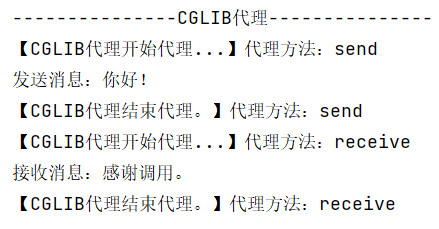

    • 运行结果

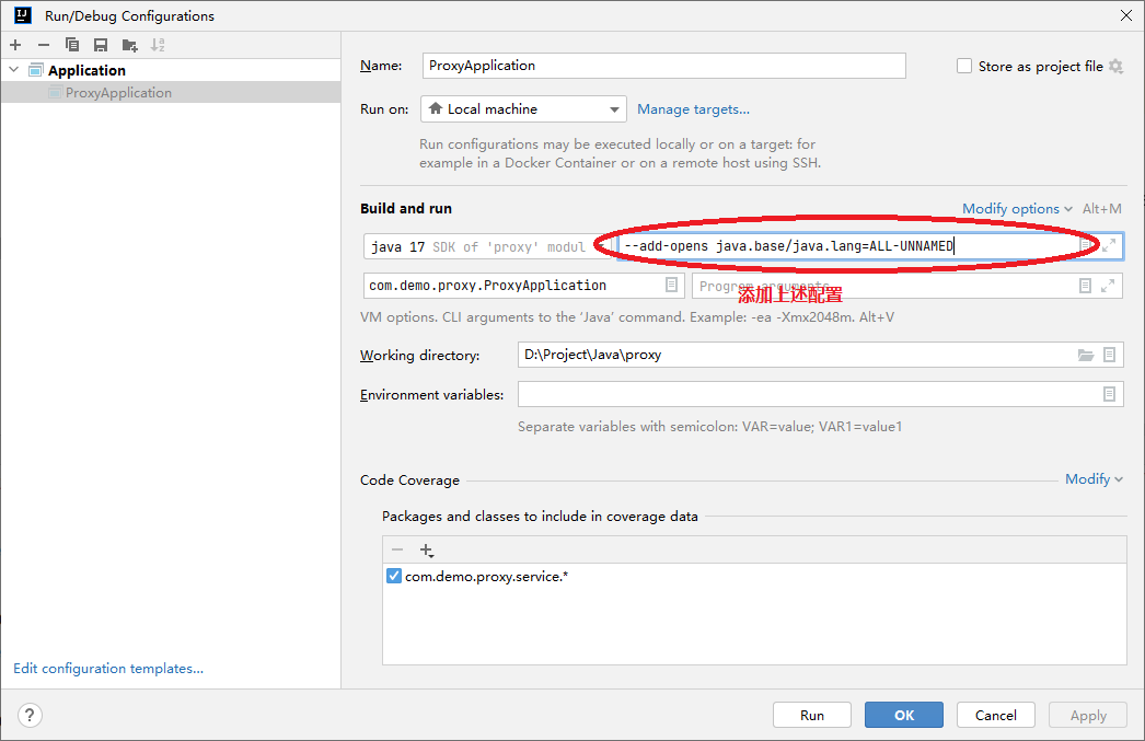

    • 注意,JDK17或以上,使用cglib库会报错,需要添加启动的VM options,值为:--add-opens java.base/java.lang=ALL-UNNAMED,即可成功运行;具体步骤如下(针对IDEA 2023)

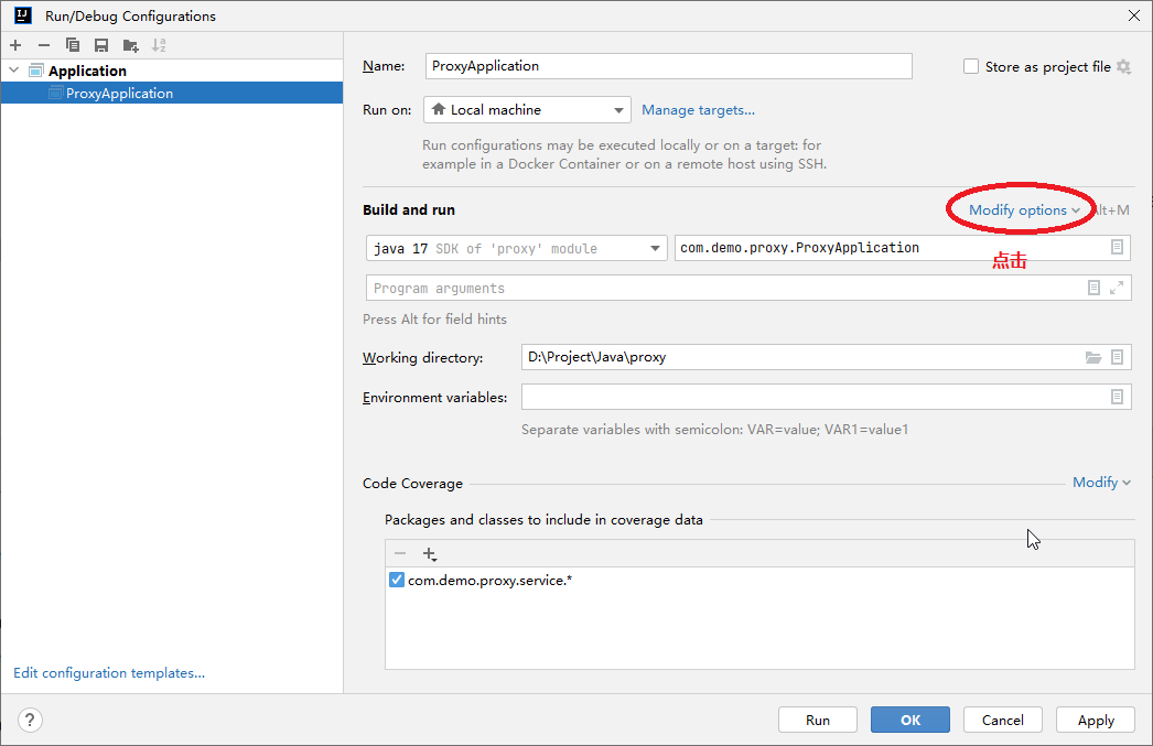

      • 点击菜单Run->Edit Configurations...进入运行配置页面,如下图

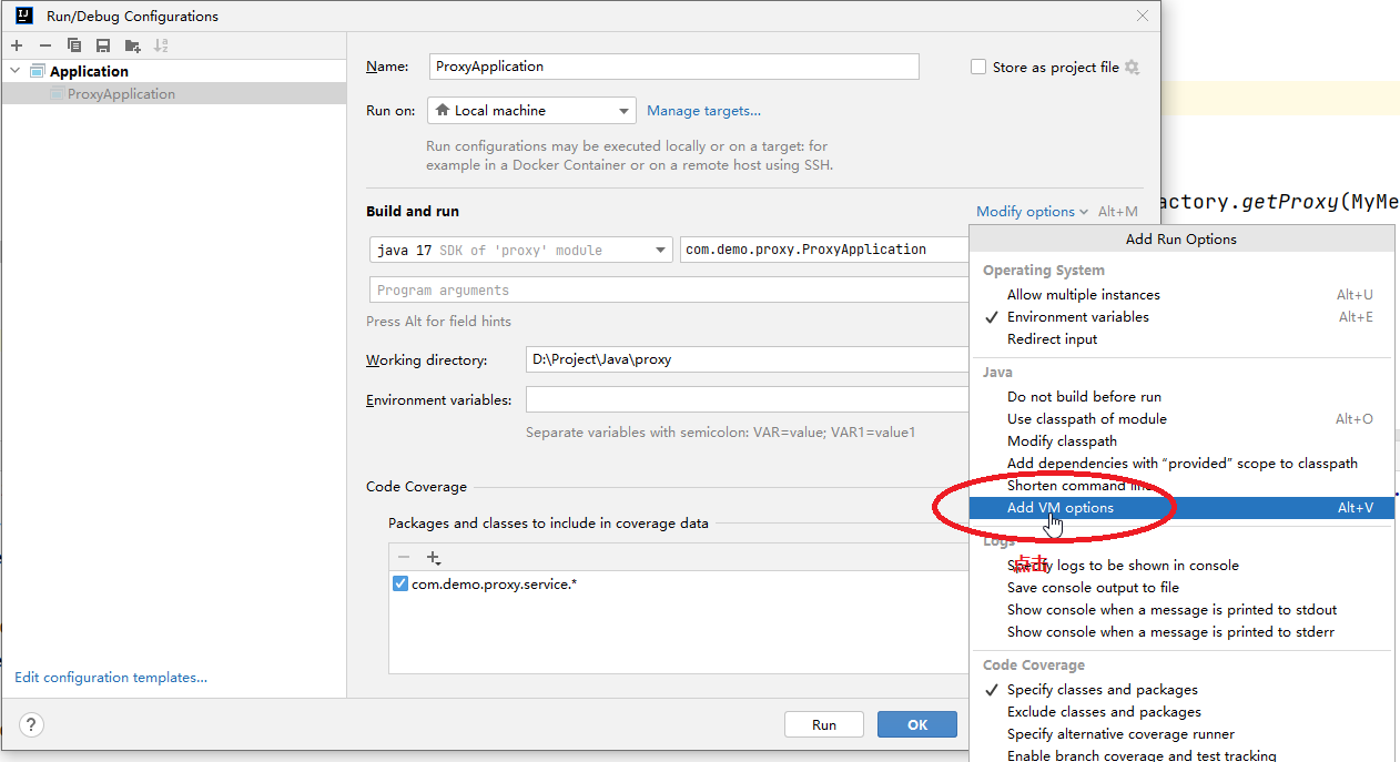

      • 然后点击Add VM options,如下图
      • 最后添加配置选项:--add-opens java.base/java.lang=ALL-UNNAMED,如下图
