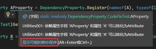

代码分析器的调试方法和源生成器一样,但代码修复器就有些不同了,添加启动调试器代码并重新生成后,需要先重启VS,这样VS才会重新加载代码生成器(然而添加启动调试器重启后再修改代码修复器代码或者删除启动调试器,都不需要重启VS,只要重新生成一下即可,十分奇怪)。

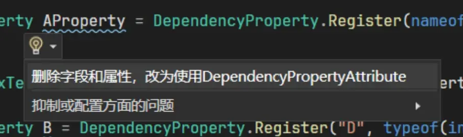

然后将鼠标放到代码分析器提供的警告上,他会出现修复错误的提示(此处两条相同的提示一条来自于VS本身,一条来自于Resharper,并不是BUG):
点击显示可能的修补程序后,这个框会一闪而过:

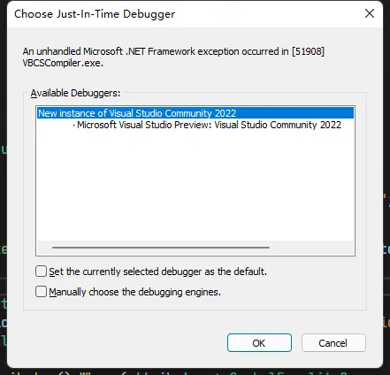

然后跳出选择调试器的对话框,注意此处与源生成器或代码分析器不同,此处没有该解决方案本身而是别的打开的解决方案(如果有的话)或者新的VS实例,任选一个即可。我们点开后就可以开心地进行调试了。
