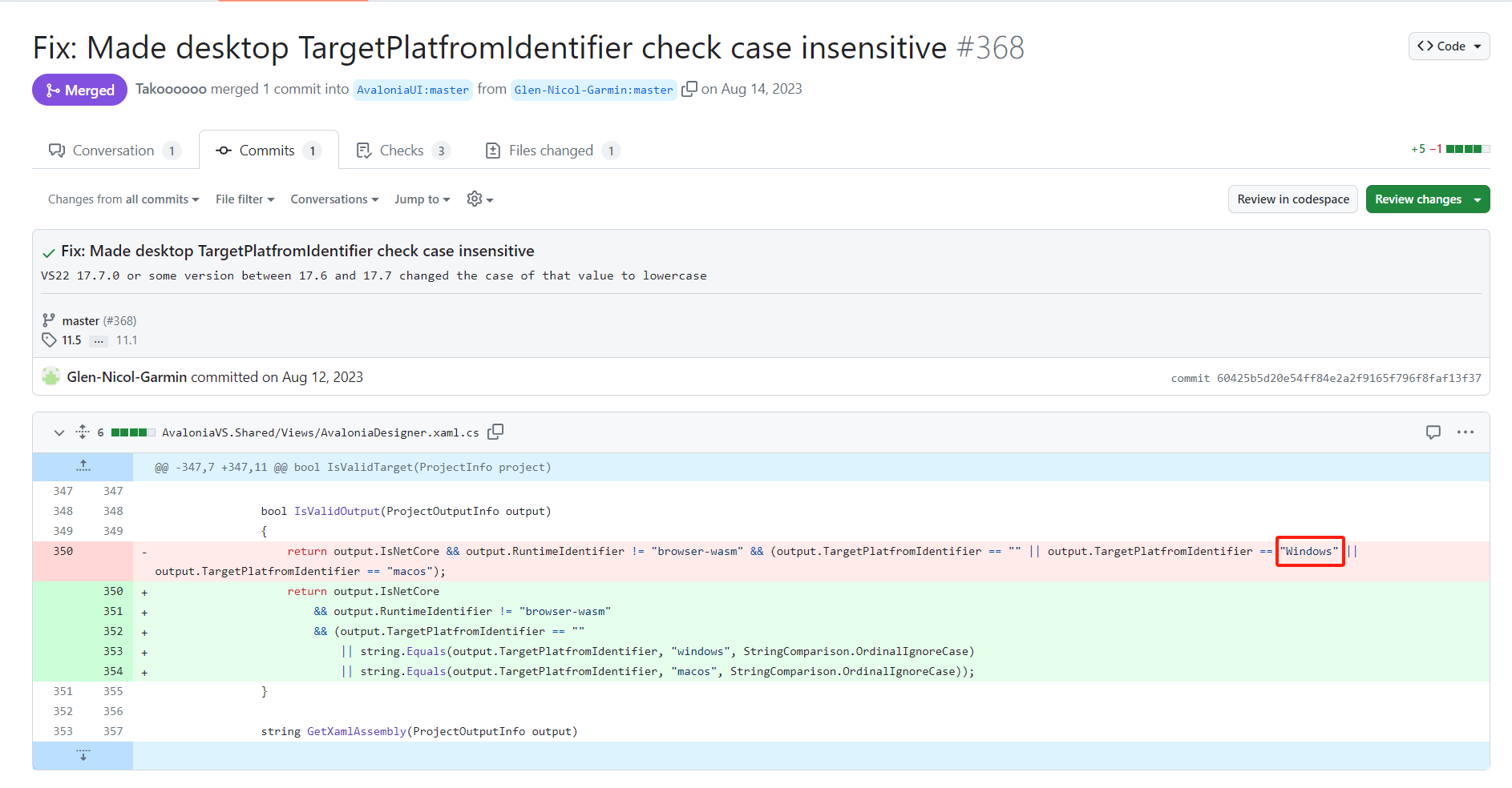

搜索报错信息:reference the library from an executable or wait  for the solution to finish loading,找到#368,说是因为VS2022 17.6-17.7之间的某个版本,把变量值改成了小写,导致找不到EXE项目。该提交已处理了这个问题,并在11.1的版本就已经修复了该问题:
我把VS Avalonia插件更新到了当前最新的11.5的版本,但问题依然存在...
