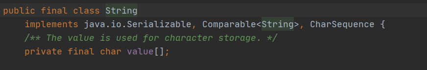

首先要知道String的长度限制我们就需要知道String是怎么存储字符串的,String其实是使用的一个char类型的数组来存储字符串中的字符的。
存储String的容器原来是它

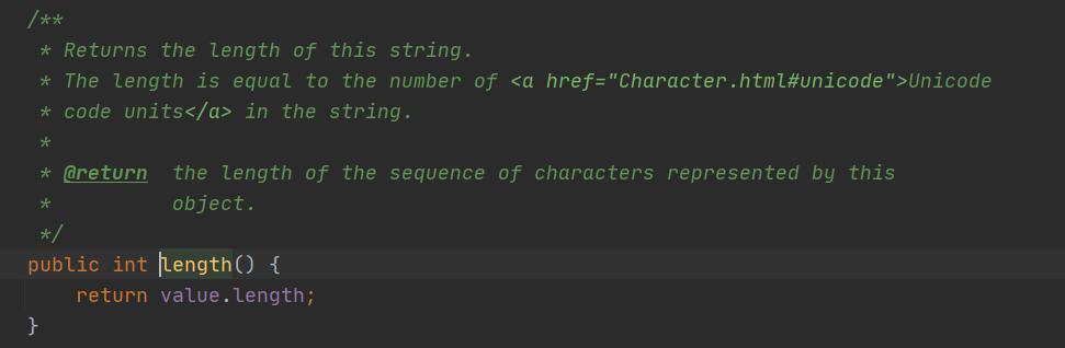

那么String既然是数组存储那数组会有长度的限制吗?是的有限制,但是是在有先提条件下的,我们看看String中返回length的方法。
String类中的length方法
由此我们看到返回值类型是int类型,Java中定义数组是可以给数组指定长度的,当然不指定的话默认会根据数组元素来指定:

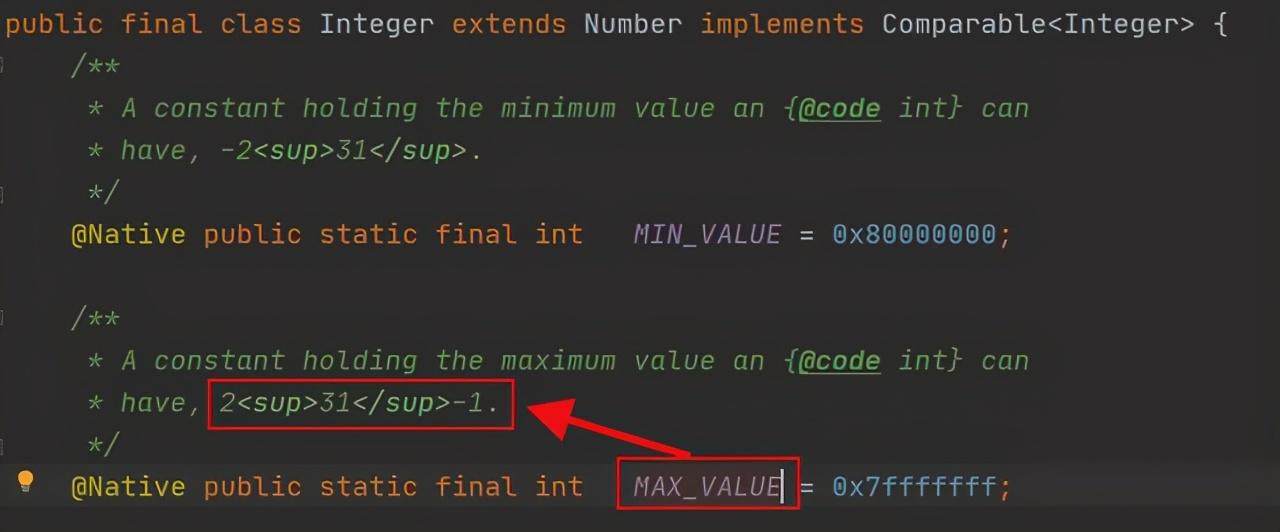

整数在java中是有限制的,我们通过源码来看看int类型对应的包装类Integer可以看到,其长度最大限制为2^31 -1,那么说明了数组的长度是0~231-1,那么计算一下就是(231-1 = 2147483647 = 4GB)
Integer的取值范围
看到这我们尝试通过编码来验证一下上述观点。

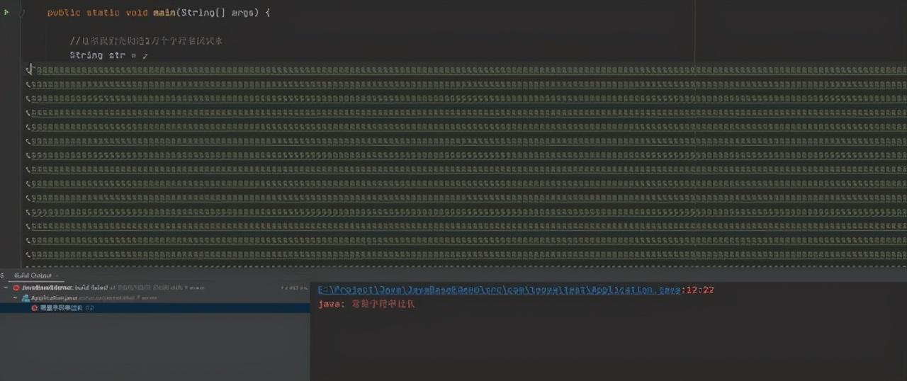

以字面量形式定义字符串
以上是我通过定义字面量的形式构造的10万个字符的字符串,编译之后虚拟机提示报错,说我们的字符串长度过长,不是说好了可以存21亿个吗?为什么才10万个就报错了呢?
其实这里涉及到了JVM编译规范的限制了,其实JVM在编译时,如果我们将字符串定义成了字面量的形式,编译时JVM是会将其存放在常量池中,这时候JVM对这个常量池存储String类型做出了限制,接下来我们先看下手册是如何说的。

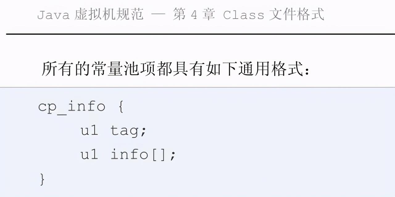

java虚拟机规范截图
常量池中,每个 cp_info 项的格式必须相同,它们都以一个表示 cp_info 类型的单字节 “tag”项开头。后面 info[]项的内容 由tag 的类型所决定。

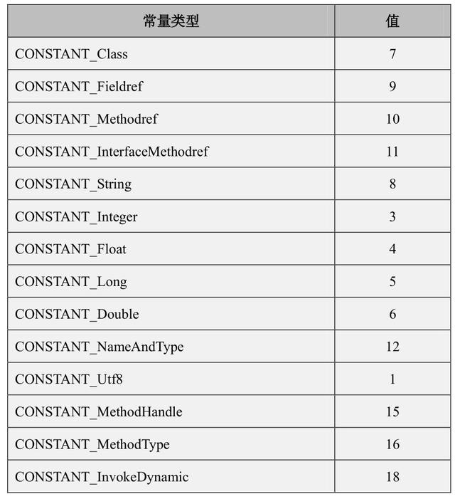

java虚拟机规范手册常量类型表

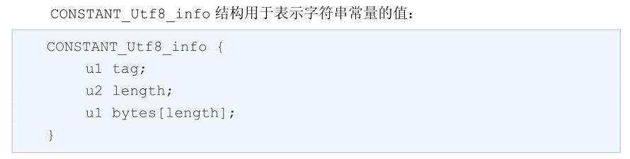

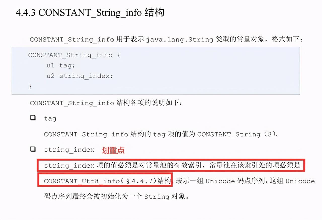

我们可以看到 String类型的表示是 CONSTANT_String ,我们来看下CONSTANT_String具体是如何定义的。
这里定义的 u2 string_index 表示的是常量池的有效索引,其类型是CONSTANT_Utf8_info 结构体表示的,这里我们需要注意的是其中定义的length我们看下面这张图。
在class文件中u2表示的是无符号数占2个字节单位,我们知道1个字节占8位,2个字节就是16位 ,那么2个字节能表示的范围就是2^16- 1 = 65535 。范中class文件格式对u1、u2的定义的解释做了一下摘要:
这里对java虚拟机规摘要部分

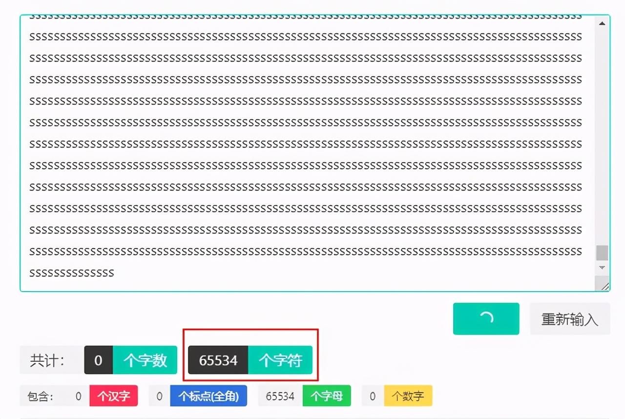

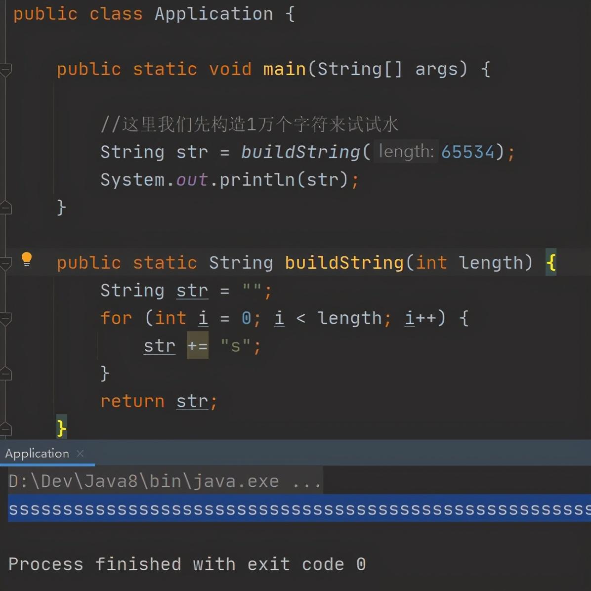

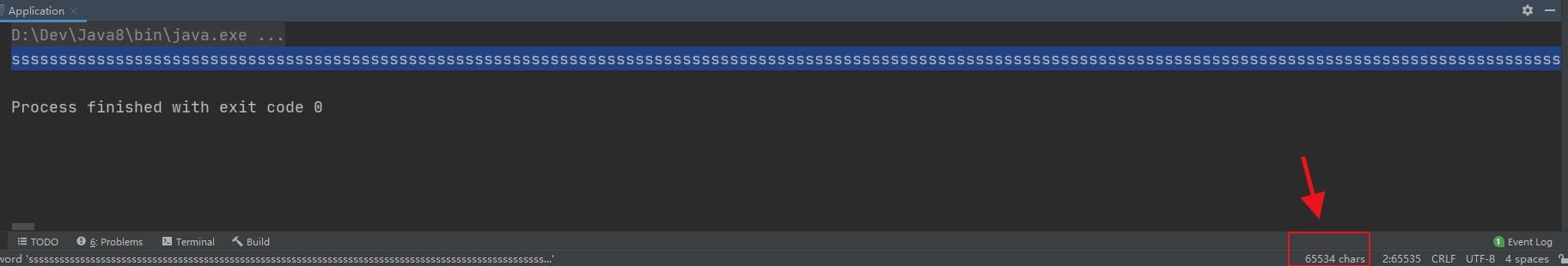

接下来我们通过一个小实验来测试一下我们构建一个长度为65534的字符串,看看是否就能编译通过。

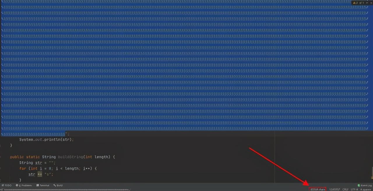

首先通过一个for循环构建65534长度的字符串,在控制台打印后,我们通过自己度娘的一个在线字符统计工具计算了一下确实是65534个字符,如下:
然后我们将字符复制后以定义字面量的形式赋值给字符串,可以看到我们选择这些字符右下角显示的确实是65534,于是乎运行了一波,果然成功了。
