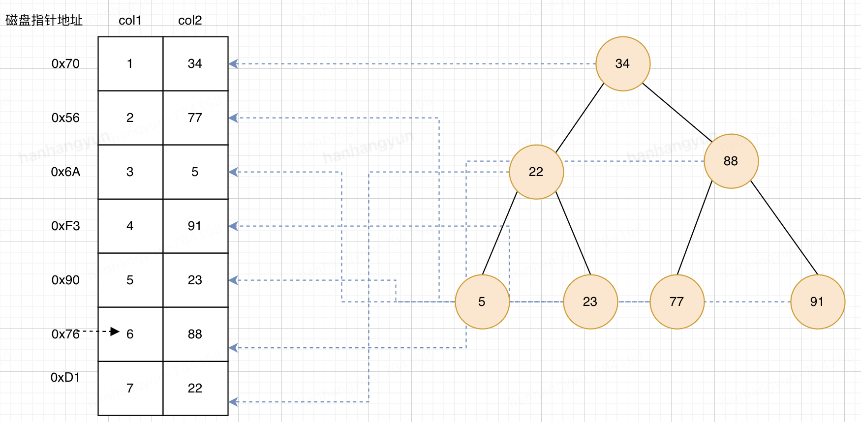

就拿上面的7条数据来说,如果没有索引,当我们查找第7条数据时,就会循环7次,如果有百万级别的数据,那么就会查找百万次,显然这样是不行的,就需要数据结构算法来优化,那我们就从二叉树----HASH---BTREE来一一说起

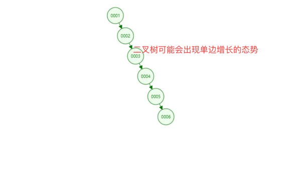

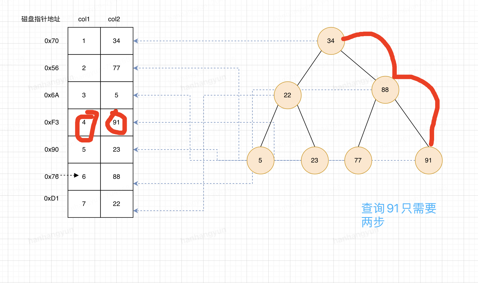

二叉树:
二叉树节点保存的都是单个索引,高度会随着数据增大而增高,但是比一条一条的循环会快
不用二叉树是因为的极端情况下会出现单边增长,这样在数量大的情况下,和一条一条查找没有区别。
红黑树:
红黑树有自平衡性质,不会出现单边增长,它会动态自旋转,在性能上比二叉树又高一点,但是mysql也没有用这种数据结构,因为数据量超大的情况下,数据高度也会一直增大,在最终这个树高度也非常大,解决不了根本问题

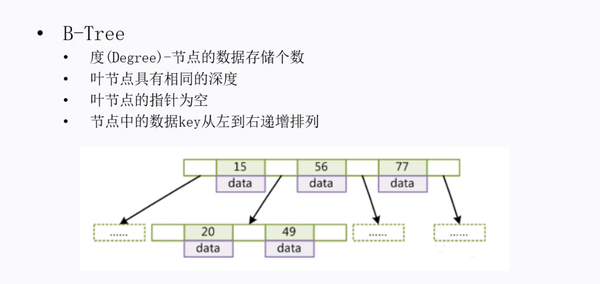

B-TREE:
相比上面的数据结构,b-tree增加了横向大小(度Degree),那么在高度上就减小了,查找次数就少了
15,56,77.。。。。是索引,data就是对应的一行数据

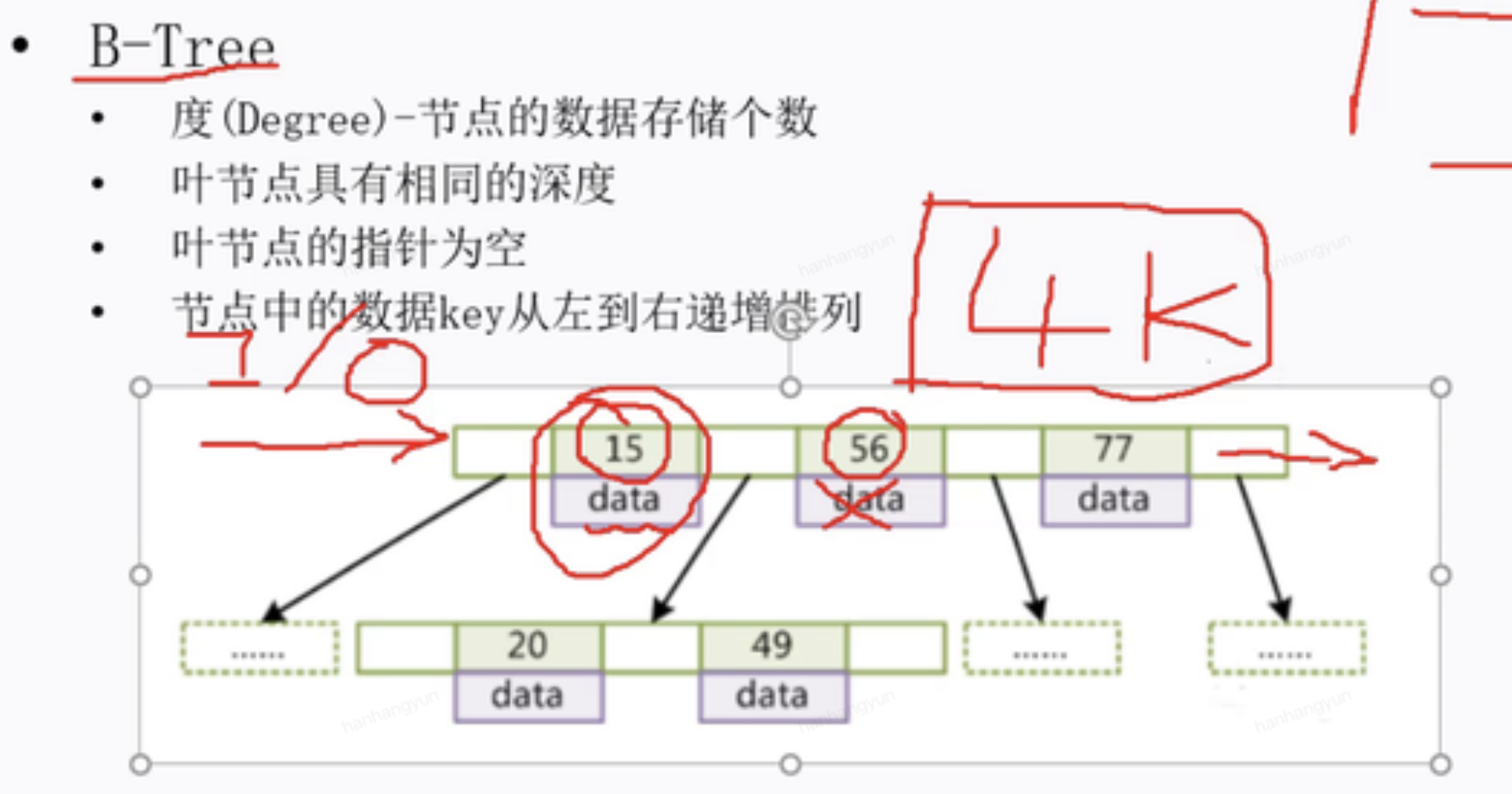

那么在横向的度上最大多少合适呢??总不能横向上一直扩展下呀,磁盘一次IO,就是取一个横向的节点(度),把一个节点的数据放在缓存中,那么一次IO也不能把所用的数据全取出来,所以最好是一次io,就把这个节点全取处理,电脑操作系统从磁盘一次取数据到内存中一般是4K,而mysql取一次数据一般是16K,所以横向节点一般设置为16K。因为一个节点设置成16K的话,这个节点保存了索引和索引对应行的数据,那么这个节点横向保存不了太多的数据,所以,这种数据结构也不合适,引入新的数据结构

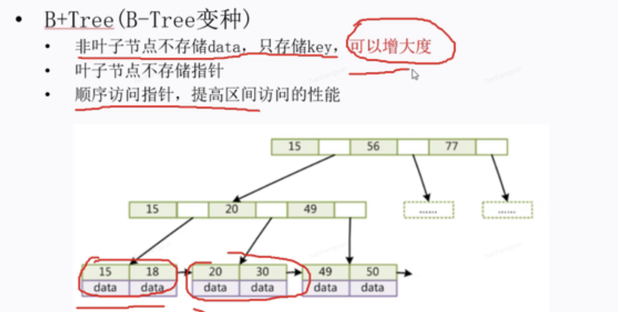

B+Tree
查找一次数据就是和磁盘一次IO,一次IO会把这个数据相邻的数据一下全部查处理,这样速度会更快,这样的一页就是咱们说的一个节点(4K),分配空间的时候也是一页一页分配的,这样会更快,一页就是一个节点

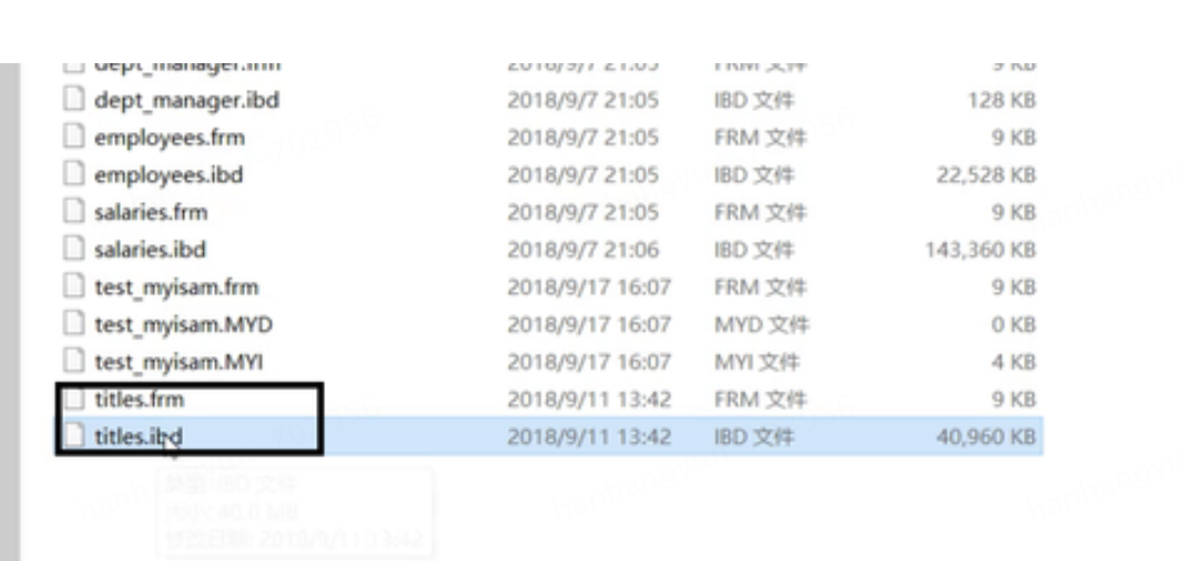

mysql 常用的引擎有MyISAM和InNoDb,两种引擎得索引结构是不一样的

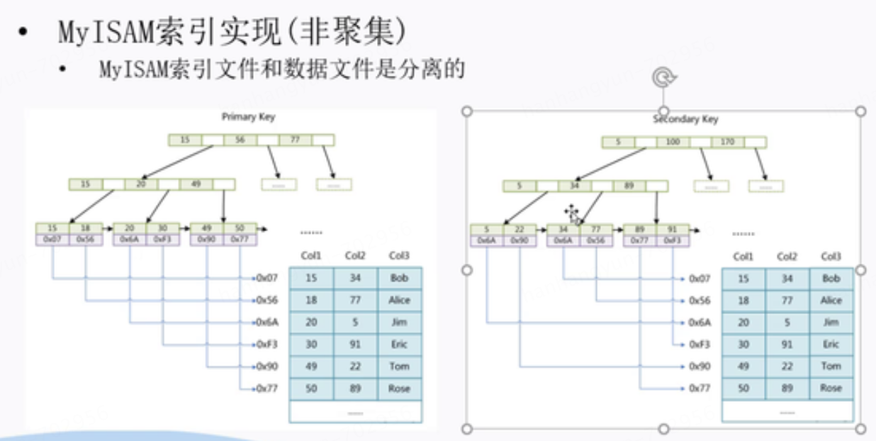

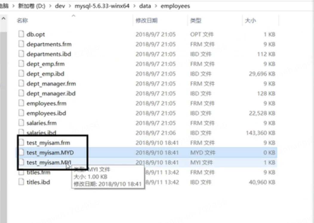

MyISAM的数据结构:
.frm表结构文件 .myd表数据文件 .myi表索引文件
myisam引擎的主键索引数据结构是左上图,普通索引是右上图,叶子节点存的不是数据本身,是数据文件指针,和b_tree数据不一样,注意:每类的索引,都是各自的树,不是混合在一起的

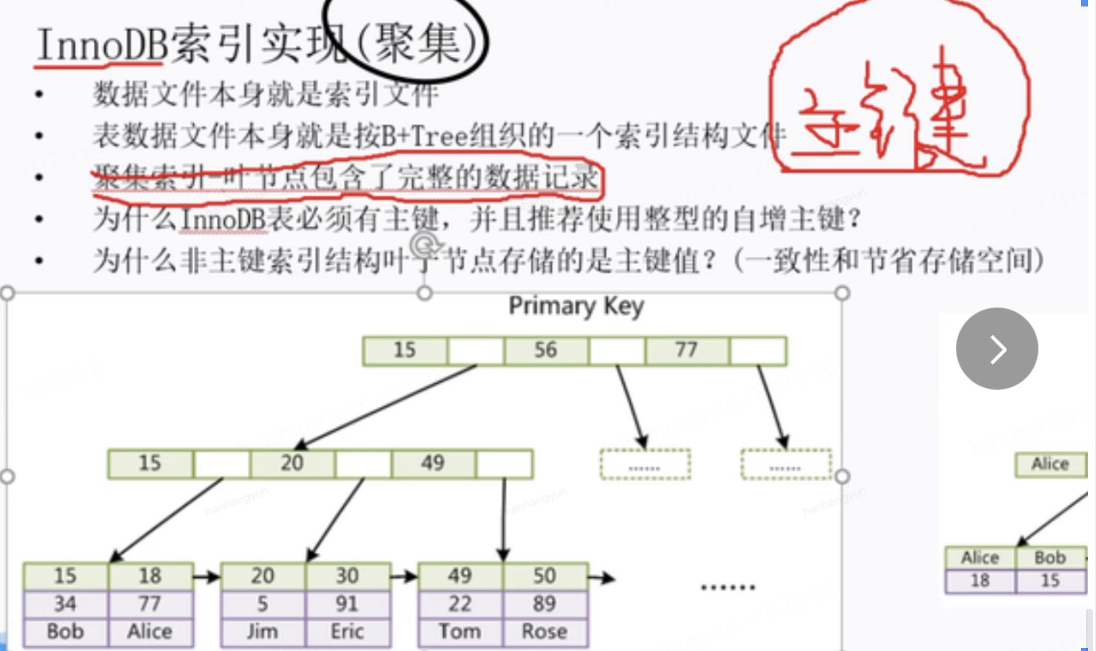

.frm表结构文件 .ibd 表数据和索引文件
主键索引是聚集索引,因为叶子节点是所有的数据,就是一行数据,非主键索引叶子节点只包括索引和主键,再用主键找对应数据
非主键索引叶子节点只包括索引和主键,再用主键找对应数据,这样是为了节省空间和数据一致性

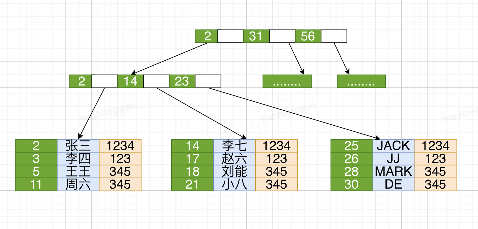

联合索引:
要满足最左原则
联合索引(col1, col2, col3)也是一棵B+树,其非叶子节点存储的是第一个关键字的索引,而叶子节点存储的则是三个关键字col1、col2、col3三个关键字的数据,且按照col1-col2-col3的顺序进行排序。
