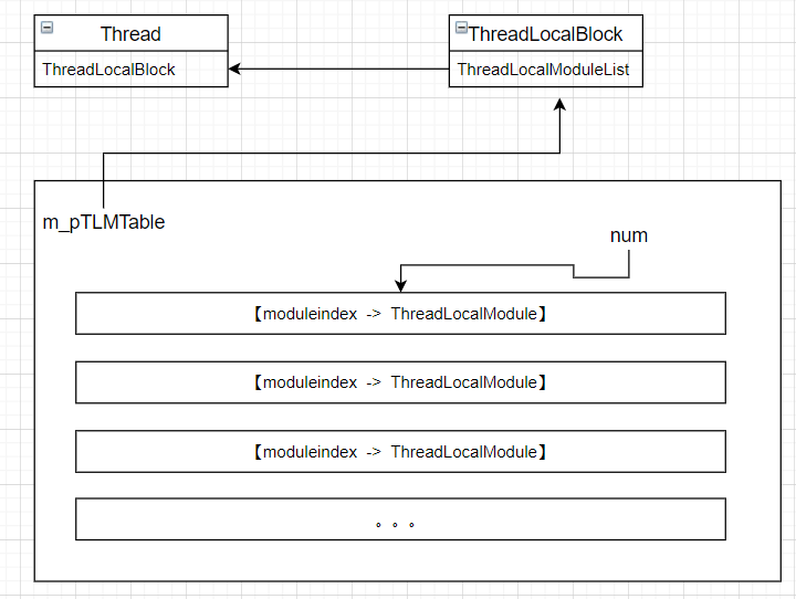

这段代码非常有意思,已经把 ThreadStatic 玩法的骨架图给绘制出来了,大概意思是每个线程都有一个 ThreadLocalBlock 结构体,这个结构体下有一个 ThreadLocalModule 的字典,key 为 ModuleIndex, value 为 ThreadLocalModule,画个简图如下:
从图中可以看到 num 是放在 ThreadLocalModule 中的,具体的说就是此结构的 m_pDataBlob 数组中,可以用 windbg 验证下。

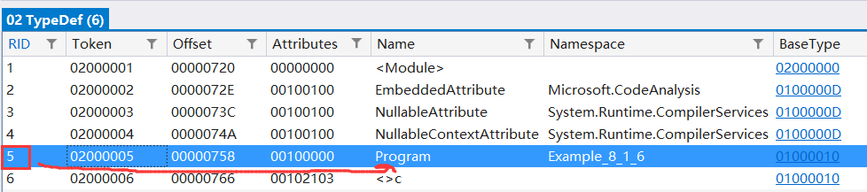

结合刚才汇编中的 mov edx,4 以及源码发现是取 IL 元数据中的 Program,参考代码及截图如下:
  1.     FORCEINLINE MethodTable * GetMethodTableFromClassDomainID(DWORD dwClassDomainID)
  2.     {
  3.         DWORD rid = (DWORD)(dwClassDomainID) + 1;
  4.         TypeHandle th = GetDomainFile()->GetModule()->LookupTypeDef(TokenFromRid(rid, mdtTypeDef));
  5.         MethodTable * pMT = th.AsMethodTable();
  6.         return pMT;
  7.     }
